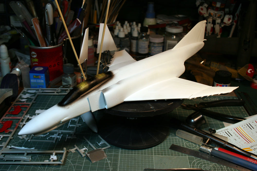

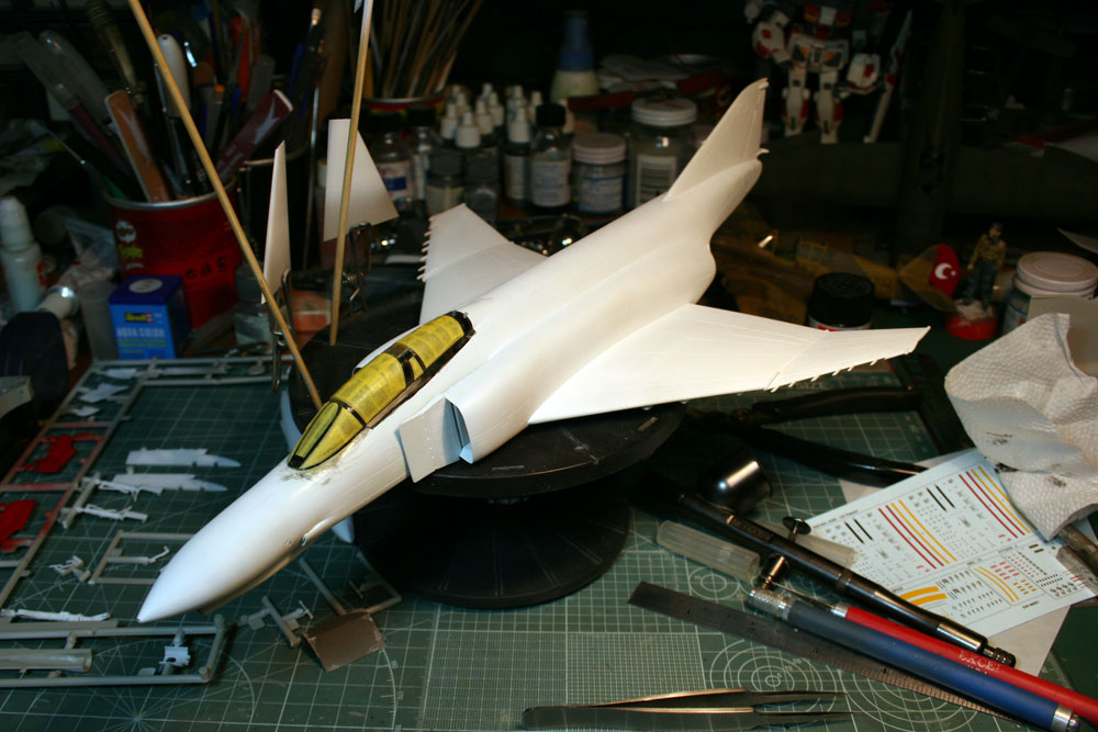

Tek parça kanopiyi yerine taktyktan sonra ki bu a?ama biraz sancyly oldu, camlary maskeledim.
Çerçevelerin siyahyny attym.
Akabinde beyazyny atyp sol taraftaki birle?imin pek iyi olmady?yny gördüm, tesviye macun zympara üçlüsünden sonra bu bölgeyi tekrar siyah ve akabinde beyaza boyadym.

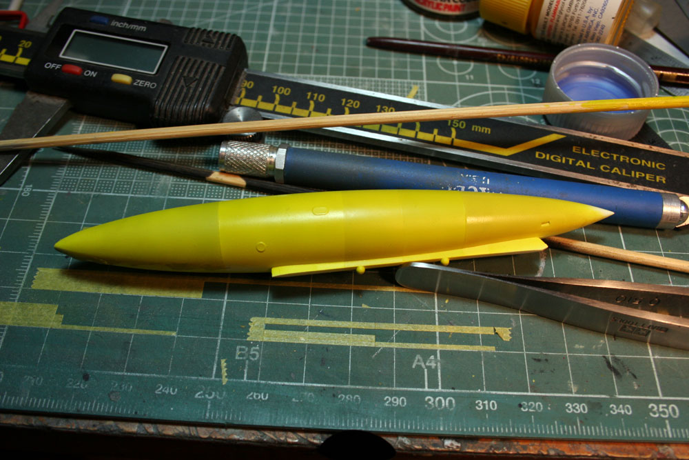

Henüz bu uça?a takyp takmamaya karar verememi? olmama ra?men toplayayym dedi?im AGM-142 Popeye roketi. Her kanadyn ayry olmasy ve gerçe?inde asimetrik dizilimde bulunmasy sebebiyle bir miktar el aldy bu hizalama i?lemi.

Ufuk bey popeye Skunkmodels workshop'unmu yoksa academynin yeni F-15I'syndan my? Kolay gelsin...
Alıntı Ares Cevaplabullet Gönderim Zamanı: 29/01/2010 Saat 00:54
Skunkmodels'in setinden çykyyor, dekalleri ise sayy olarak standart bir model uçakla yary?yr düzeyde.

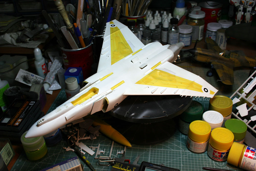

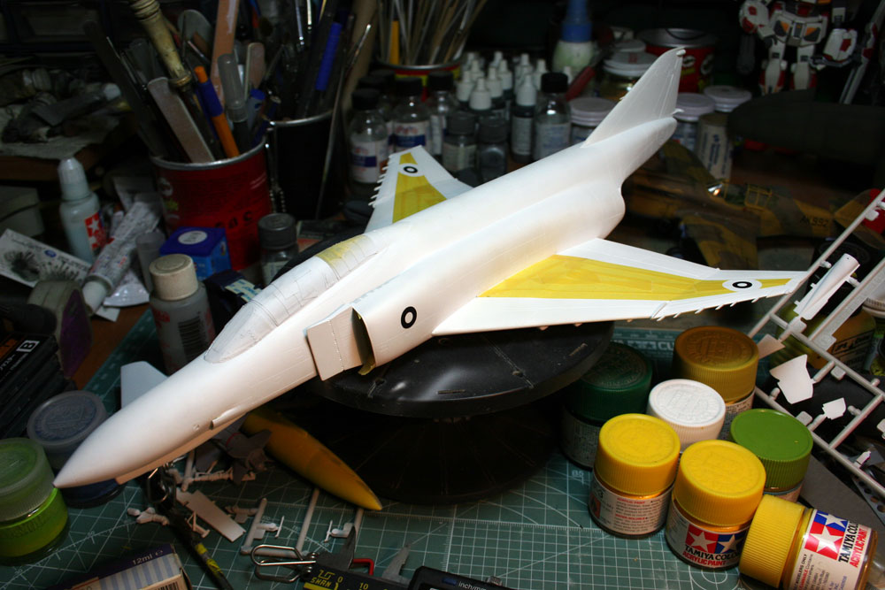

Genel maskelemesini yaptym;
Akabinde rengi kary?tyryp test ettik Arkut'la.

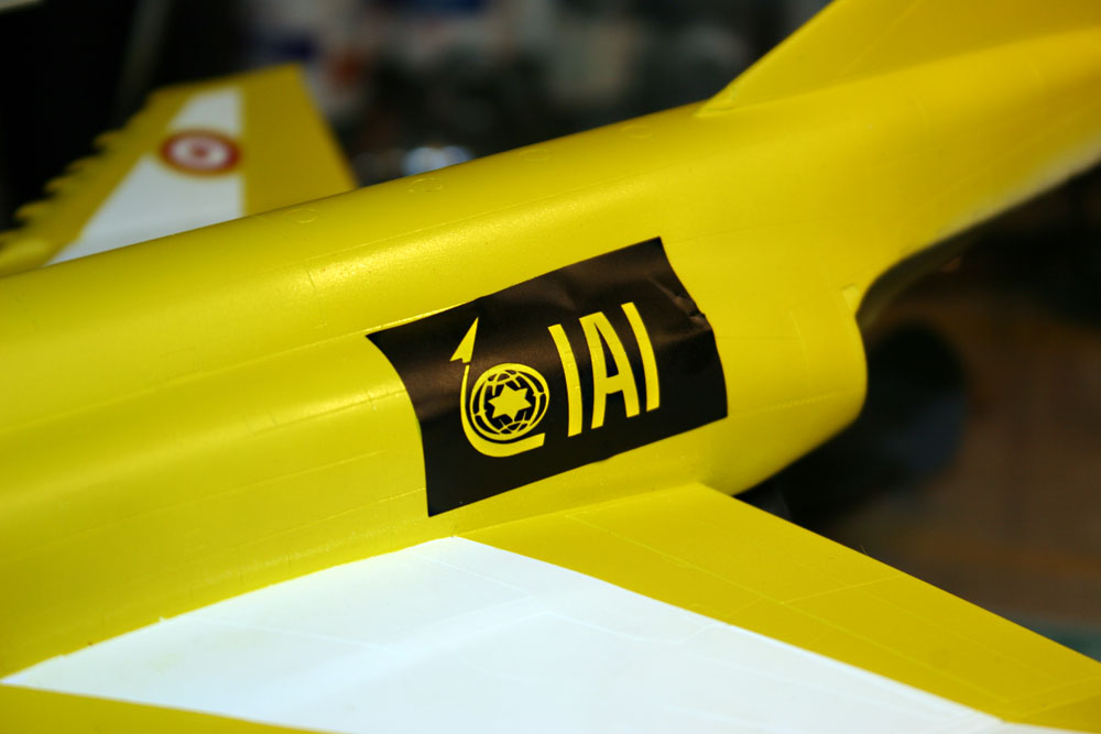

Boyanyn ilk katyndan sonra model?in hali. Çok ince bir zympara sonrasynda nihai katy atyp olaya devam edece?im. Bu arada belirtmeliyim ki foto?raf boyanyn yapysy nedeniyle tam do?ru rengi yansytamamakta.
Alıntı Rahmi K. Cevaplabullet Gönderim Zamanı: 29/01/2010 Saat 10:58
Renk do?rudur mutlaka. Olmady, Arkut ayny astara sahip bir uça?yn parçasyny kopartyr getirir artyk :D sa?lamasyny yapmak için :)

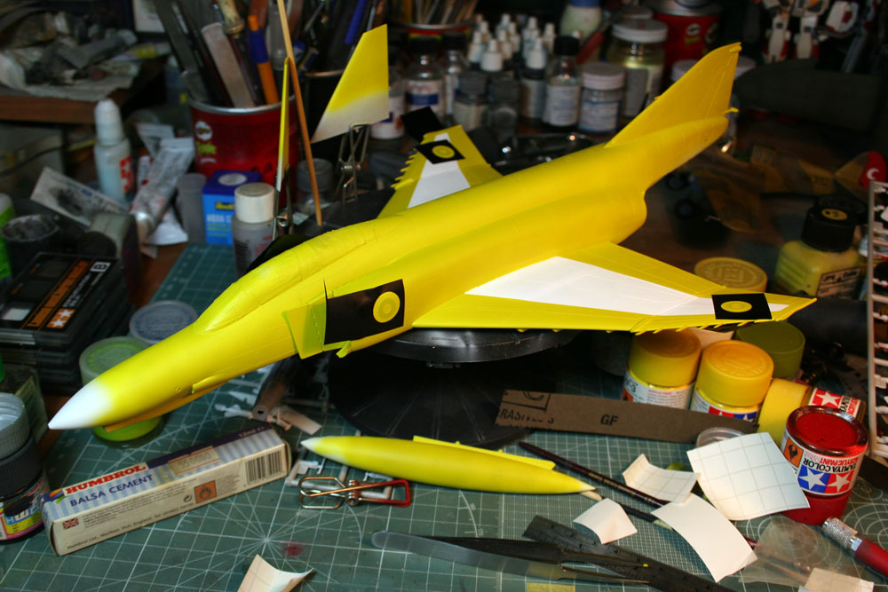

Küçük bir güncelleme, kanat maskelerini söktüm.
Alıntı Ares Cevaplabullet Gönderim Zamanı: 29/01/2010 Saat 14:57
Milliyet i?aretlerinin dy? taraflaryny maskeledim. Bu uça?yn bir özelli?i de standart Türk Hava Kuvvetleri i?aretlerini ta?ymamasy. Klasik kyrmyzy beyaz kymyzy yuvarlak tek kanat yüzeyi ve arka gövdede yer alyrken bu uçakta lokasyon olarak Israil Fantomlarynyn Davut Yyldyzlarynyn oldu?u yerde yer almakta ve ebat olarak IAF forslaryyla eyny ebatta, yani gerçek ölçüsü çapta 60 santim.
Kyrmyzyyy atyp maskeleri söktüm, ufak tefek rötu?lary boyanyn bir sonraki a?amasynda yapylacak.
