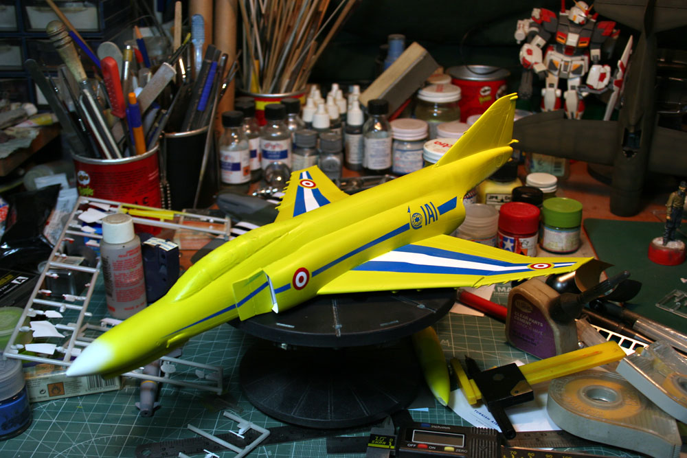

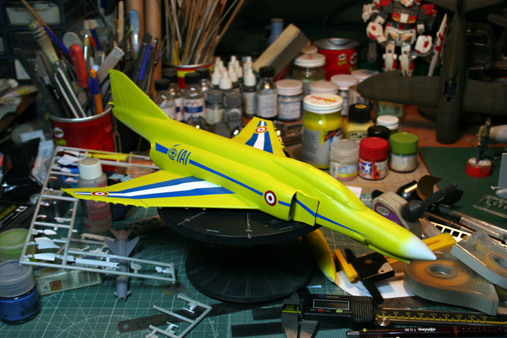

Öncelikle parça parça parça kestirdi?im maskeyi gövdeye uyguladym. Herbiri 14 parça olan maskeyi foto?raflara bakarak gövdeye hizaladym.
Akabinde mavisini attym. bu noktada Mavinin tonu oldukça problemli keza Ysrail'in bayra?ynda bulunan mavinin belli bir tonu yok. Nedenlerine gelirsek; Musevilikte mavi kutsal renk olarak kabul ediliyor ve denizi, gö?ü ve ilahi mükemmelliyeti sembolize ediyor. Bu renk cam göbe?inden gece mavisine kadar de?i?kenlik gösteriyor. Öyle ki ayny döneme ait iki bayra?y yanyana koydu?unuzda bile mavinin tutmady?y net olarak görülebiliyor. Dolayysyyla bir modelcinin kabusu olan renk belirsizli?ini direkt sergiliyor. bayrakta durum böyleyken Ysrail Savunma Güçlerinin tanytlama i?aretlerine de bu durum yansymy? durumda. Buna ra?men en güvenilir kaynaklar Israil hava Kuvvetlerinin 1980 sonrasy genellikle FS 15102'te denk gelen bir maviyi kullandy?yny belirtmekte. Gerek foto?raflar gerekse bu kod dahilinde orta karar bir mavi bulup modele uyguladym. Boyanyn parlak olmasy sebebiyle bazy maske kaçmalary oldu, özellikle sa? tarafta ama bunlara da bir sonraki a?amada müdahale edece?im.
Mesaj Tarihi: 30/01/2010 Saat 23:54
Sa?yny bilmem de solu çok düzgün duruyor :)
Mavinin altyna beyaz atmak zorunda kalmy? myydyn?

Kanat üstlerini maskeledim boyadym, maske kaçyklary gene daha sonra rötu?lanacak.
Mesaj Tarihi: 31/01/2010 Saat 03:51
Beyazsyz kurtardy tonu, birde beyaz atsaydym iyice kalynla?acakty boya.

Altynyda maskeleyip ve mavisini attym.

Bu arada ön Sparrow yuvalaryny yanly? maskelemi?im, ?imdi foto?rafa bakarken dikkatimi çekti. O bölgelerde ?u an sary, bir daha maskeleyip beyaza boyayaca?ym.
