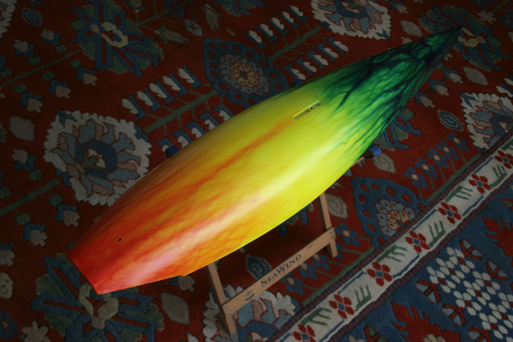

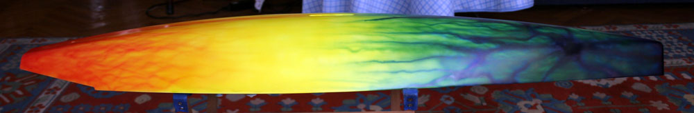

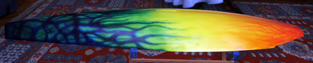

Natilus aktivitesinde kullandığım bu tekneyi sahibi Serdar'dan askerdeyken bir gece gördüğüm rüya neticesinde geçen sene almıştım. 11 aydır yatmakta odanın bir köşesinde. 1/10 Touring'lere brushless teknolojisinin gelmesiyle stres katsayısının artmasıyla R/C hobisinin huzur dolu yönünü yeniden keşfetmek maksadıyla yelkenliyi tedavüle çıkarmaya geçen hafta karar verdim. Üstüne öylesine atılmış mavi boyayı önce hafifçe zımparalayıp sağına soluna macun takviyesi yapıp sprey beyazla ana rengini attıktan sonra elime airbrush'ı alıp nasıl boyasam diye düşünmeye başladım. Genelde bu tip modellerde önce bilgisayarda çeşitli paternleri deneyip gerekirse maske çıkarma yolunu izlememe rağmen bu modelde tamamen içimden geldiği gibi boyamaya karar verdim. En kötü söker baştan boyarım mantığıyla alete giriştim. Kullanılan renkler FN marka transparan Prusya mavisi, transparan sarı ve transparan magenta. Ara renkler de bu üç rengin değişik oranlarda karışımı. Salma ve dümeni de boyadıktan sonra üstüne komple oto verniği atıp parlatacağım, akabinde güverteyi boyamaya geçeceğim. Bu esnada bir yandan komple armayı yenilemekteyim. Yeni set yelkenlerini de takınca suya inmeye hazır hala gelecek. Ben bütün bu tantanayla uğraşırken gaza gelen Serdar'ın aldığı ikinci Seawind modeline de boya baabında bir şekil yapacağız gibi gözüküyor.

Süpersonik olmuş. İTÜ gölete yer hedefi olarak bekliyoruz. :)

Ufuk eline sağlık, boyama gerçekten harika...

Bu arada FN akrilikle boyanan yüzeyler patladı, güverteyi boyamak için yanları maskeledim, maskeyi çekince boya geliverdi, tabii kağıt boyamak için imal edilmiş mürekkebin boyayı emmeyen bir yüzeyde kullanılmasının bazı kötü sonuçları olacağı gerçeğini es geçmenin sonucu bu. Neyse komple zımparaladım aleti, şu an gene beyaz. Aynı tonları Sikkens'den karıştırtıp benzer bir boyama yapacağım gibi gözüküyor (azim olayı).

Dostum on numara olmuş eline sağlık.
