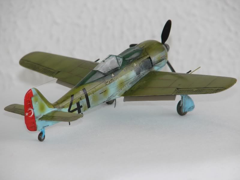

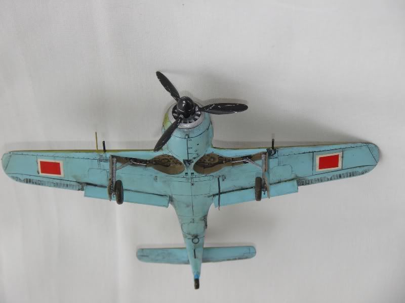

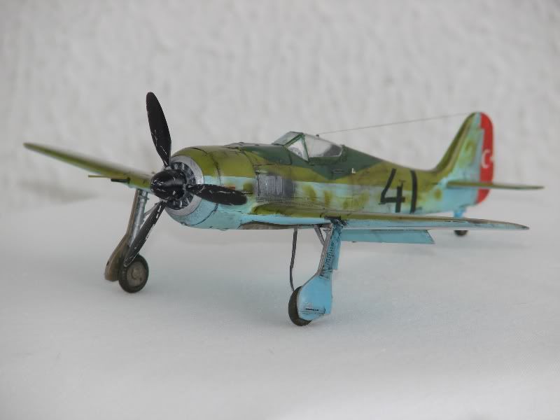

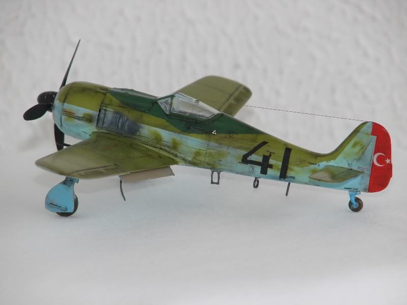

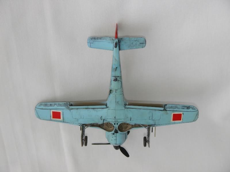

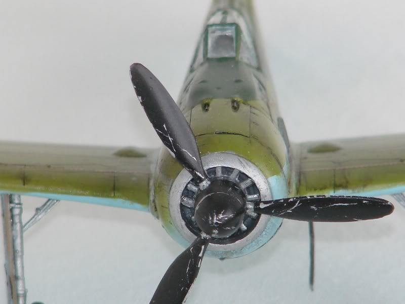

Maket Revell 1/72 ölçek Focke Wulf Fw 190 A-8/R11 kiti.
Hava Kuvvetlerinde 1943-1947 yyllary arasynda A-3 tipi kullanylmy?. Yapty?ym ara?tyrmaya göre kuyruk dikmesindeki anten teli ba?lantysy, kanatlardaki makineli tüfek yerleri ve pitot tüpü de?i?tirildi?inde ve hava alyklary kapatyldy?ynda A-8 modeli A-3 modeline dönü?ür diye bir bilgiye dayanarak Türk A-3 modeli yapmak istedim. Ancak model bittikten sonra FW 190 konusunda bilgili arkada?laryn dedi?ine göre daha ba?ka düzeltmelerde yapylmasy gerekirmi? (kokpitin önünde A-3’lerde makineli tüfek yokmu? örne?in. Halbuki namlularyny enjektör i?nesinden yapmak için ne kadar u?ra?my?tym). Dolayysyyla bizim 190 birazcyk çakma bir A-3 oldu. Buyurun seyire:

Esen kalyn
Alıntı Ares Cevaplabullet Gönderim Zamanı: 17/03/2009 Saat 00:47
Erhan bey, ara?tyrmalarynyzy yaparken bu sitenin galeri ve makaleler bölümüne baktynyz my acaba?
Önce 1/48ler;
Yanylmyyorsam bu kiti 2001'de yapmy?tym; Ylk Türk 190Aa3'üm; Alba? 44
Syrasyyla;
Karaba? 39
Saryba? 13
1/32'ler;
Bu kiti eski kalyp Hasegawa A8 kitinden tadil etmi?tim, sene 2003 yanylmyyorsam, gerek modelciler.org gerekse burda makaleler bölümünde 6 senedir yayynda olan bir yazy, ayny zamanda sizin yapty?ynyz uça?yn orjinaline uygunu,
Alba? 41
Bu kiti de Hasegawa'nyn yeni kalyp A5'inden tadil etmi?tim, 2006 senesinde düzenlenen Ankara Hava Müze Komutanly?y I. Türkiye Plastik Model Uçak Yary?masy'nda ****lar Türk Havacyly?y dalynda birinci olmu?tu. Galeriye eklemeyi unutmu?um ama yapymyyla ilgili juriye verdi?im dökümana burdan ula?abilirsiniz;
Alba? 11 (Acrobat Reader ister)
Ayny modelin Aircraft Resource Center'daki galeri giri?i (oraya yollayyp insanyn kendi sitesine basmayy unutmasy nasyl oluyorsa artyk, neyse eklerim bir ara)
Düzenleyen Ares - 17/03/2009 Saat 01:02

Ufuk Bey merhaba,
Ara?tyrma yaparken kar?yma ilk önce a?a?yda linkini verdi?im sayfa çykty. Yazary de?i?imleri ?ekille de gösterdi?i için daha fazla ara?tyrmaya gerek duymadym. Sanyrym biraz da tembellik ettim. Sayfanyn üstündeki uça?y da aynen yapmaya çaly?tym. A-8'i tam anlamy ile A-3'e çevirirken yaptyklarynyzy görseydim 1/72 ölçek gibi ufacyk bir modeli belki de yapmaya cesaret edemezdim. Her neyse benim 190 biraz çakma bir 190 oldu. Yapacak bir ?ey yok.
Esen kalyn.
Link:
www.angelfire.com/ca6/modelci/gallery/models/fw190a3_1.htm
