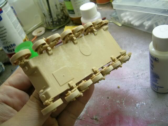

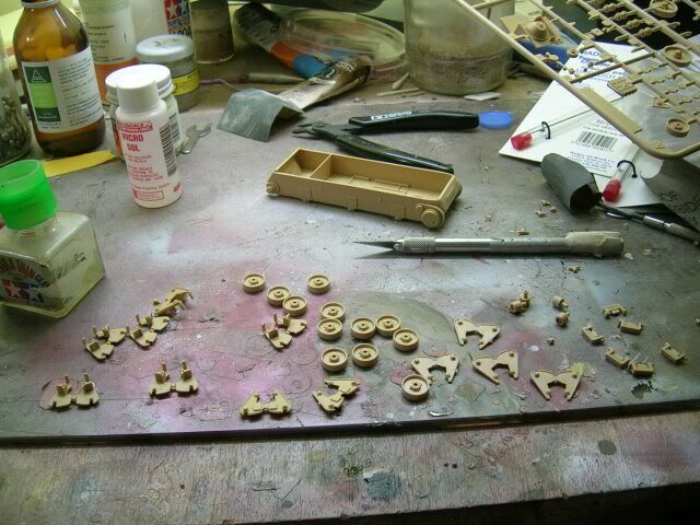

Efendiler;

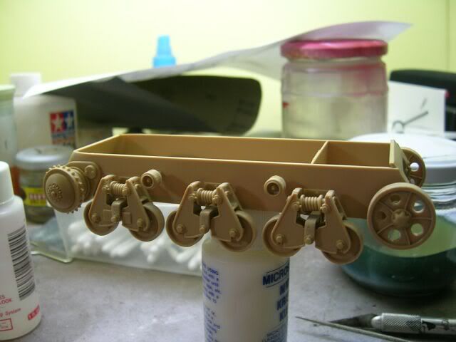

Daha önce incelemesini ettiğim Trumpeter Marder I'in üretimine geçtim. Fransız Hotchkiss H-39 tankı şasisi üzerine oturtulmuş anti-tank topundan ve zırh plakalarından oluşan bu enteresan aracı adım adım üreteceğim: Yapım kılavuzu, birçok AKA gibi bunda da şasi ve yürür aksamla başlıyor. Önce bütün yol tekerleklerini çerçeveden kesip, kalıp izlerini zımparaladım. Ardından, sürücü tekerlek ve tevzi makaralarını hazır ettim: ![]() Akabinde, yaylı şeytan amortisörlerine bağladığım yol tekerleklerini, sürücü tekerlekleri ve tevzi makaralarını şasiye yapıştırdım. Bu noktada kılavuz tevzi makaralarında iki opsiyon vermiş ben delik olanı tercih ettim ve delikleri açtım: ![]() Daha sonra çamur-pislik vs. yapmayı planladığım için, aracın tabanını Gunze sıvı macunla (Mr. Dissolved Putty) sert fırça darbeleriyle kapladım: ![]() Düzenleyen carlgustav |

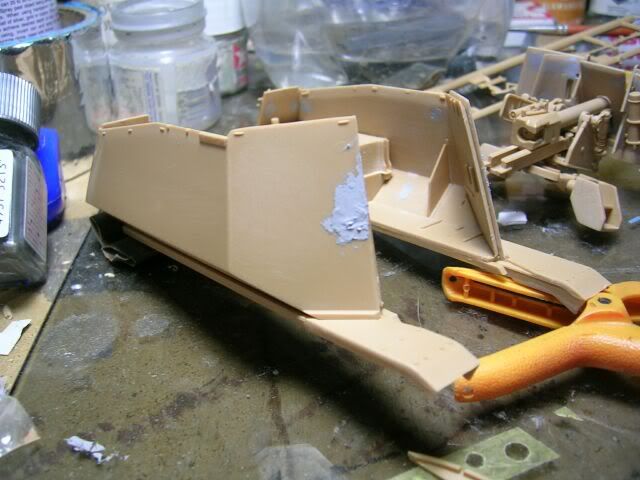

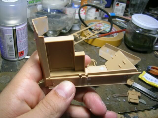

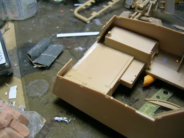

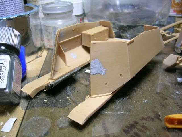

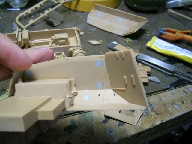

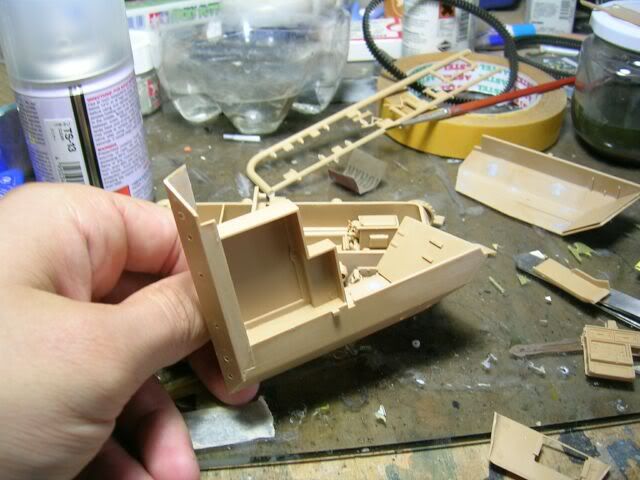

Cihazın şasi içini topladıktan sonra dikkatimi savaş kompartmanını oluşturmaya çevirdim. Yan duvarların içindeki enjeksiyon puntolarını macunlayıp zımparalayıp toplamaya başladım. Yapım kılavuzu abidik detay parçaları takın diyordu. Bunu gözardı ettim. Önce duvarlarını oluşturup, şasiye oturma sorunlarıyla uğraşmayı planlıyorum:
![]() Sol duvarı, motor kaputu platformunu ve arka duvarı tutturdum. Ardından altına çamurluğu yapıştırdım: ![]() İçerdeki manzara bu: ![]() |

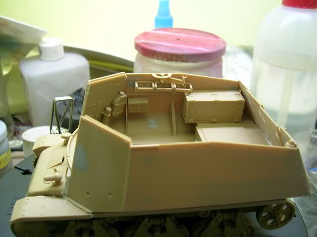

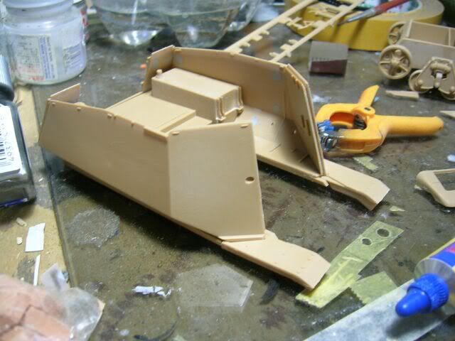

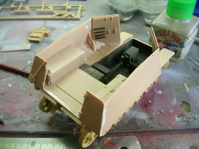

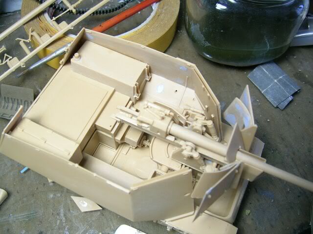

Sağ duvarı da yapıştırdım:
![]() Savaş kompartmanının duvarları kuruyunca şasiye bir kuru montaj denedim: ![]() Henüz hiçbir aksesaurı takmamış olmama rağmen bittiğinde içerisinin bayağı kalabalık olacağını tahmin ediyorum: ![]() |

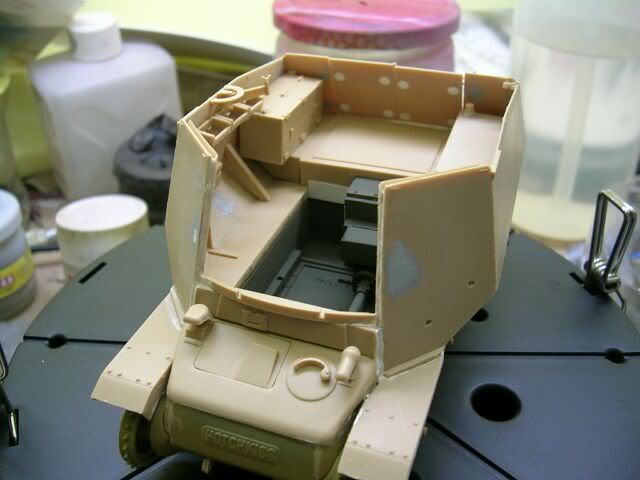

Arka duvarla taban arasını Mr Surfacer ile, sağ-sol ön duvarlardaki delikleri ise Tamiya Putty ile macunladım:

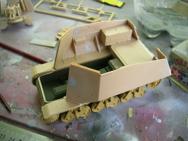

Macunları zımparaladım, içerdeki aksesuarlardan bazılarını metal levhadan kesip tutturdum, şasi içini boyadım ve savaş kompartmanıyla şasiyi birleştirdim. Bu noktada cihazdan üreteceklere bir uyarım var, savaş kompartanının duvarlarını birbirime tutururken, çamurluklardaki tırnakların şasiyi tam karşılamasına dikkat etmek çok mühim. Yoksa kötü bir sürprizle karşılaşılabiliniyor:

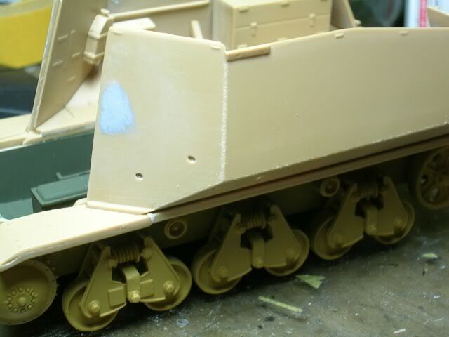

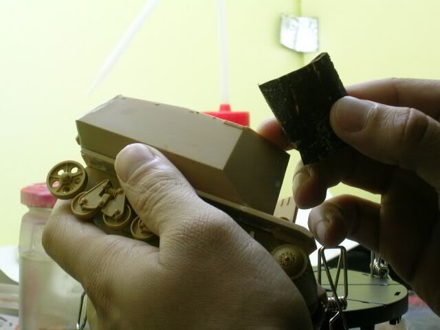

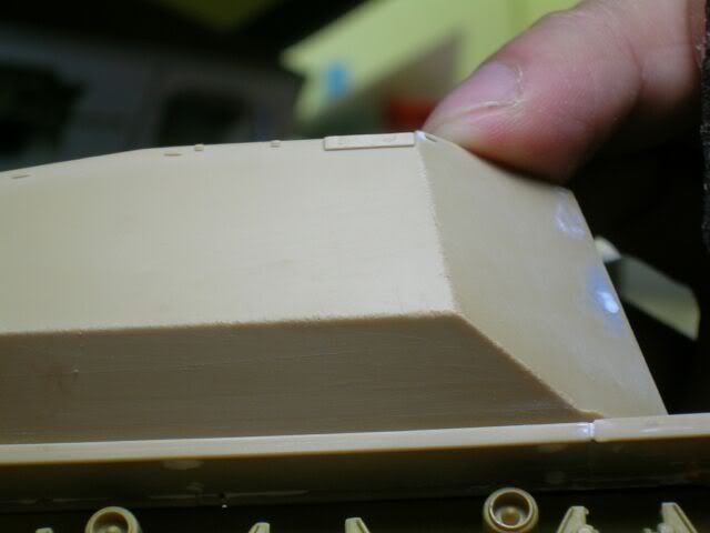

Savaş kompartmanının yan zırh levhalarının birleşme yerlerinde kaynak izleri olması gerekebileceğini fark ettim. Elektrikli alet olmadığı için 70 kum zımpara ile bu kaynak birleşme noktalarını ettim:
Önce: ![]() Sonra: ![]() bu işlemden sonra da sol taraf: ![]() |

Barkın hoca
Şu kaynak yerleri için bir öneri tamiya yeşil kapak yapıştırıcı sürülür hemen akabinde maket bıçağı ucu ile gerekli izler yapılabiliyor. Bitince güzel olacak hadi kolay gelsin. |

Yeni Üye ![]() ![]() Kayıt Tarihi: 12/01/2005 Konum: İstanbul Aktif Durum: Aktif Değil Gönderilenler: 1190 |
Hiç denemediydim bunu. Bir dahaki sefere de öyle ederim. Sağol aabi.

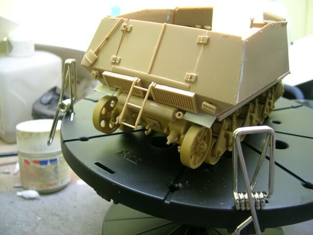

Diğer yandan internette Fransız'ların şu iyileştirme/ doğrulaştırma setini buldum. Amma iş işten geçti. Kısmet artık bir daha ki Marder'e bakacaz. Neyse, bakalım uykusuz Cuma gecesinde neler yapmışız; Şasinin ön 2 parça zırhı yapıştırıldı, açık kalan aralar macunlandı, çekme bağlantı yuvaları yapıştırıldı, savaş kompartmanında kalan açıklar plastik oyun kartıyla kapatıldı: ![]() MG34'ün sağ duvar üstündeki kaidesinde delikler açıldı, yerine tutturuldu, şarjör rafları takıldı: ![]() Arka kapaklar yapıştırılmadan takıldı (böyle boyayıp açık yapmayı planlıyorum. Ne de olsa dioramaya gidiyor). Arka çamurluklar plastik oyun kartından edildi. Çeki demiri, şubu takıldı: ![]() Telsizi, komutan dürbünü, vs son dakikaya kadar takmayacağım. Ana silahı da ayrı boyayıp en son montaj şeklinde planlıyorum. |

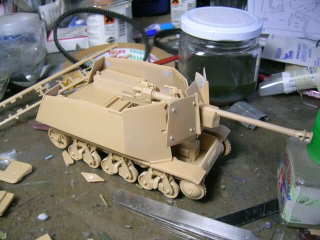

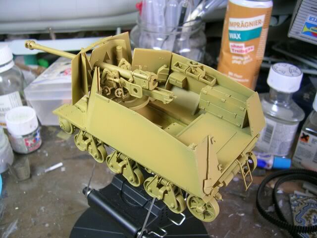

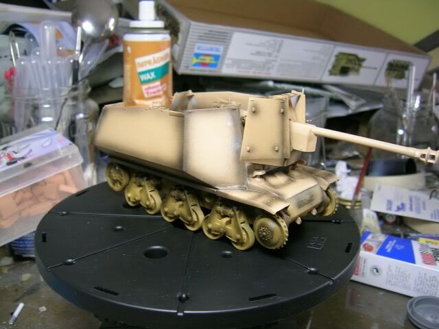

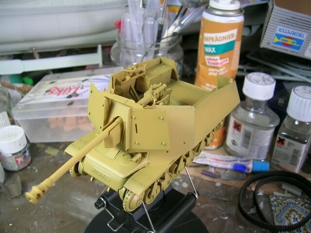

Ana renk (Sarı)atıldı:
![]() ![]() ![]() Henüz ana silahı yapıştırmadım. En alttaki maskeleri çıkarıp, boya, eskitme yıkama, vs. bittikten sonra yapıştırmayı planlıyorum. Sırada, cihazın kızıl kahve ve yeşil kamuflajı var. |

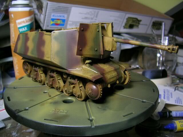

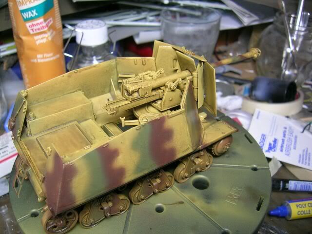

Kamuflajı attım. Yürür aksama çok inceltilmiş Tamiya Red Brown attım. Ardından, yüksek basınçta Erdal Glanzer attım. Kuruduktan sonra, dekalleri unutup (kutudan dekal çıkmıyor belki o yüzden unutmuşumdur), Raw Umber ve terebentinle yıkama yaptım. Dekalleyip tekrar vernikleyeceğim:

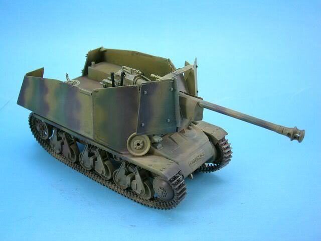

Kurufırçalamayı hafif geçip toz pastellerle giriştim:
![]() ![]() ![]() Daha paletleri düzeltip, sarkıtıp, japonlayıp, ardından kompartmana ekleyeceğim bir yığın detay/boyanacak yer var. Yarın devam. Düzenleyen carlgustav |

Barkın, Imprägnier Wax nedir, emilen cila ne işe yarar, boya ile hemhal mi olur?
carlgustav
Impraegnier Wax herhalde su geçirmezlik cilası olsa gerek. Cila niye emilsin? Kim emiyor cilayı?
Modeli akrilik boya ile boyadım. Üzerine terebentinle inceltilmiş yağlı boya ile yıkama yaparken alttan akriliği sökmesin diye, Erdal Glanzer attım. Hemhal mi olur bilmiyorum. Ancak alttaki boyayı koruduğu kanaatine vardım. |

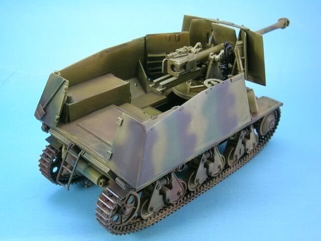

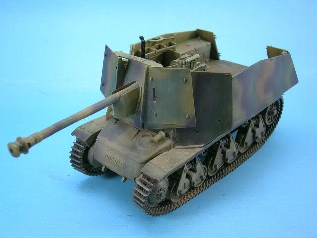

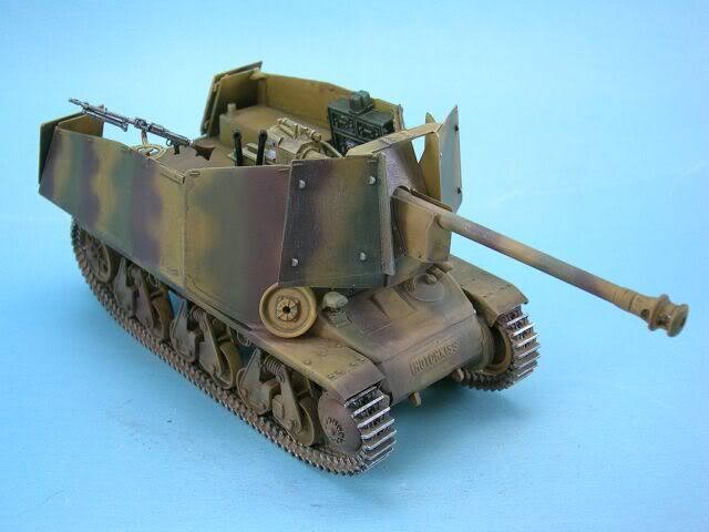

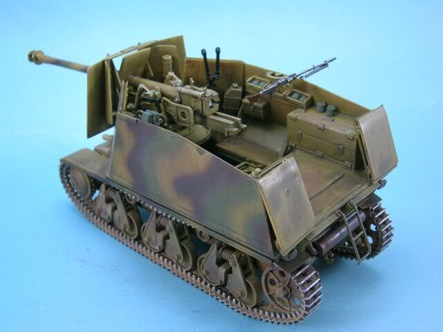

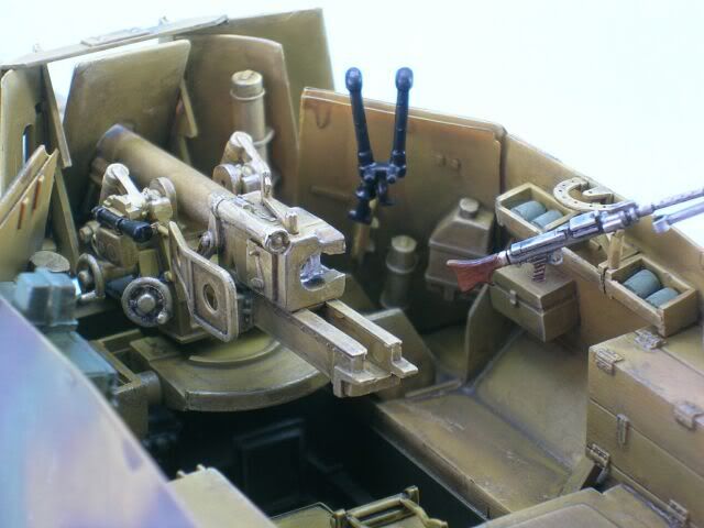

Palet, iç aksam, vs, toz pastellerle devam ettim, sabitlemek için Micro Flat attım. Paletleri X11 ile bir daha kurufırçalayıp, iç aksama başladım. Telsiz, anten bağlantı kablosu, MG34'ü sökük vaziyette ettim. Ana silahın kundağını ve kamasını X11 ve 9B çizim kalemiyle biraz parlattım. Kazma-kürek, tel makası falan takıp bitireceğim. Balkan haçları olmayacak. Şu anki hali:
![]() ![]() ![]() Diorama planlamaya başladım bile... |
