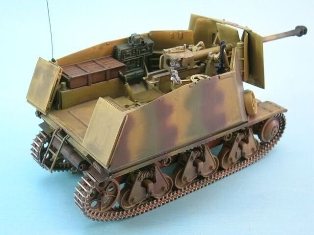

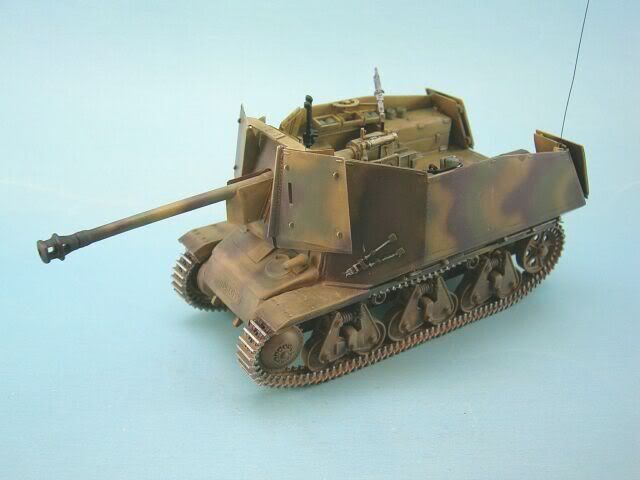

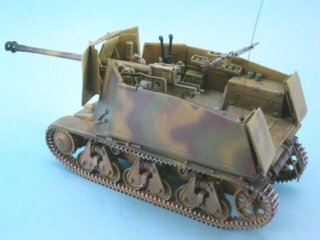

Mesajı Yazan: carlgustav
Mesaj Tarihi: 30/09/2005 Saat 06:43
Yorumlar için teşekkür ederim. Cihazı tamamladım. Telsiz ve kulaklığı, kaplosu, anten ve kablosu (kutunun arkasında kaldı) eklendi. Boş iki kovan şasinin zeminine eklendi. Mermi kasasını (soldaki kahverengi nane) eklemek istedim yoksa içerisi boş kalacaktı. Bundan sonra dioramanın koşulları/senaryosuna göre harita, muşamba(sol kapağın üstüne), vs. eklenecek:
Devam...
Mesaj Tarihi: 30/09/2005 Saat 06:47
Bu da son foto:
Ana silahın namlusunu isledim (Gunze Soot ve alkol pistole ilen atıldı). Cümlenize bol Sansar'lı (Marder'li) günler dilerim.
