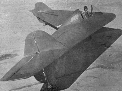

Arkadaşlar, "Uçan Kanat Araştırma Planörü" diye bir şey duydunuz mu peki?
Araştırmam sırasında bende "HA?" olmuştum...:))
Ama biraz ilerleyince; bakın neler çıktı...
İşte bilgiler...
"...THK-13 “Uçan Kanat Araştırma Planörü” geleceğin jetli veya motorlu bir uçan kanadın ilk modeli olarak THK tarafından araştırma amacı ile ele alındı ve 1948 yılında tamamı ahşap olarak imal edildi.
     1948’de Türkiye’de aerodinamik deneyler için rüzgar tüneli mevcut olmadığından gereken ölçümlerin yurtdışında yapılması yaklaşık 30.000 TL.’ye mal olacağından, THK-13’ün aerodinamik ölçümlerinde değişik bir yöntem seçildi. Planörün 1/10 ölçekli modeli hazırlanarak, THK-5 uçağının prototipine uygun bir şekilde yerleştirildi. THK-5 uçağı havalandırılarak, THK-13’ün değerleri değişik açılarda havada ölçüldü.
     60 Km/h civarında bir sürat ile havalanabilen THK-13 planörü, yarım saat süren ilk uçuşunu 1948’de Kadir KAVUKÇU komutasında yaptı. Bu uçuş neticesinde gerekli tadilat ve ilavelerden sonra planörün ilk tecrübe uçuşu Ağustos 1948’de Cemal UYGUN komutasında yapıldı. Planör, Cemal AYTAÇ tarafından kullanılan bir remork uçağı tarafından çekiliyordu. Ancak remork uçağı irtifa almaya başlarken, planör sağa doğru yatmaya başladı. Müsait bir zamanda remork telini çözen UYGUN mevburi inişe geçti. Planör sağ üzerine düşerek, hasar gördü. Kaza neticesinde yapılan araştırmalarda sağ içine yapıştırılan parçaları sıkmak için kullanılan ve “İşkence” adı verilen bir aletin kanat içinde unutulduğu ve bu aletin de remork çekmesi sırasında sarsıntı ile yerinden çıkarak planörün sağa yatmasına neden olduğu tespit edildi. Sağ kanat tamir edildikten sonra uçuşlara tekrar başlanıldı. Neticede planörün kullanışsız olduğu ispatlanarak, proje iptal edildi.
     “TC-THK” tescil işaretini taşıyan planör, kokpit altında hidrolik amortisörlü ana tekerleğe ve 15 m açıklıkta dikey dümenlerin altında amortisörsüz iki adet back tekerleklerine sahipti. İniş takımı freni yoktu. Ayrıca uçakta aerodinamik fren ve flap da yoktu. Uçağın yatay dümenleri çift olup, kanatların uç kısmındaydı. Dikey dümenler de iki tane olup, kanatçıkla yatay dümenin arasındaydı. Dikey dümen içe az, dışa çok (100-300) açılmak sureti ile yapılmıştır. Kanatçıklar iç kısımdaydı. Her üç kumanda satında fletner yoktu.
     Uçuş tecrübelerinde, bilhassa ufak süratlerde, dikey dümenin iyi çalışmadığı tespit edildi. İlk prototipin kanatçık kontrol kuvveti tahminlerden çok fazla çıktığından, tamirden sonra bu değer %50 nispetinde küçültüldü. Ancak tecrübe pilotu tarafından bu değerler bile tatminkar bulunmadığından, biraz daha arttırılması öngörüldü.
     Bazı Türk kaynaklarınca THK-13 planörü 1949’da Paris Aero Salonu’nda gösterilmiş ve yabancı firmalar tarafından kopya edilecek kadar ilgi görmüştü..."
Teknik Özellikleri
Görev         & nbsp;     : Uçan Kanat Araştırma Planörü
Mürettebat        &n bsp; : 1
Süzülme Oranı         & nbsp;   : 1/24
Süzülme Hızı         &n bsp;: 0,96 m/sec. (70 Km/h’de)
Asgari Hız         &nb sp;: 48 Km/h
Seyahat Hızı         &n bsp;: 106 Km/h
Boş Ağırlık          ; : 430 Kg.
Kalkış Ağırlığı        &nbs p;    : 520 Kg.
Kanat Açıklığı        &nbs p;    : 20 m.
Kanat Alanı         & nbsp;: 34,5 m2
Kanat Profili          ; : NACA 0015 (uçta) -0018 (dipte) ?
Uzunluk          ;      : 5,04 m.
Yükseklik        &nb sp; : 1,94 m.
İmalat Adedi         & nbsp;: 1 Adet
ve elimdeki tek resim...:(

Göksel oraları hiç unuturmuyuz. Muhteşem fotoğraflar. Daha önceleri okumuştum ama unutmuşuz. Hatırlayınca sevindim mutlu oldum. Hele o delta kanat planörün kanat ucunda Türk bayrağı görünce tüylerim diken diken oldu.
