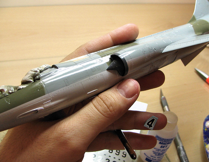

Dekal aşamasına geldik;
Güzelce verniklenip cillop gibi olmuş yüzeye önce micro set tatbik ediyoruz:

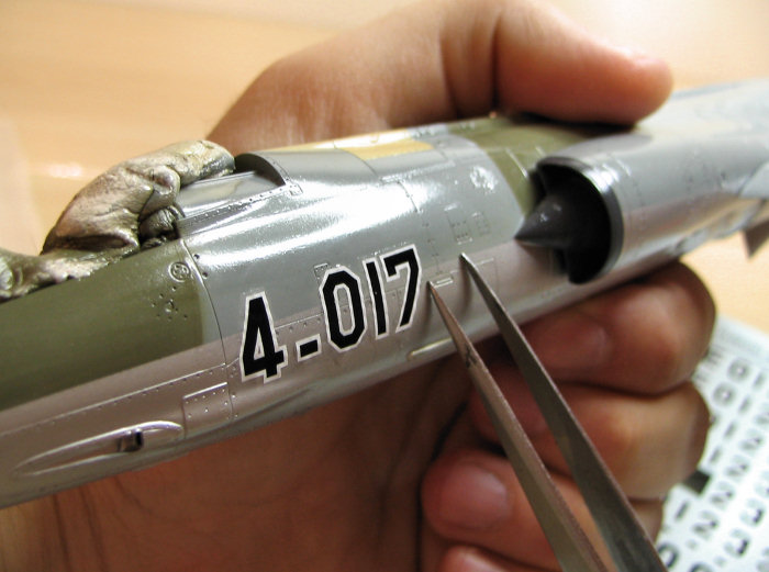

Daha sonra dekalimizi sudan çıkarıp cımbız marifetiyle uygun yere yerleştiriyoruz. Bu arada resimdeki benim her türlü işte kullandığım standart cımbızım. Fotoetch katlama, dekalleme, kokpit ıvır zıvırlarını takma gibi her işe geliyor, başka cımbızlar bunun kadar rahat ve kullanışlı değil. Tavsiye ederim.

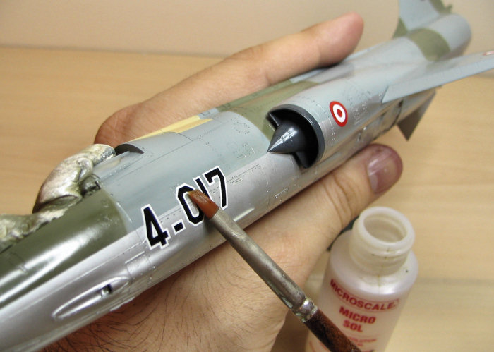

Dekalimiz kuruduktan sonra üzerine micro-sol sürüp detaylara oturtuyoruz. Aynı zamanda bu madde verniği de çok az eritiyor, böylece dekaller vernik ile iyice bütünleşiyor. (micro sol dekali de erttiği için sürüp bırakmak lazım hemen, fazla fırçalarsanız bozulabilir)

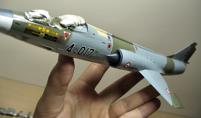

Dekalleme işlemi bitmiş durumda. Bir sonraki işlemden önce 24 saat kurumalarını bekliyorum.
Burunda daha önceki mesajda bahsettiğim Almanca stenciller var. Bunlar Revell'den çıkmıyor, ben daha önce yaptığım Hasegawa'dan arta kalanları kullandım. Diğer stenciller Revell'in stencilleri, yapım kılavuzunun son sayfalarında Hollanda uçağı için verdiklerini yapıştırdım. %100 doğru değil ama boş görüneceğine yarı doğru olsun, zengin görünsün uçak dedim :) Dekali gösteren stencil... ![]() Düzenleyen KaanX |
