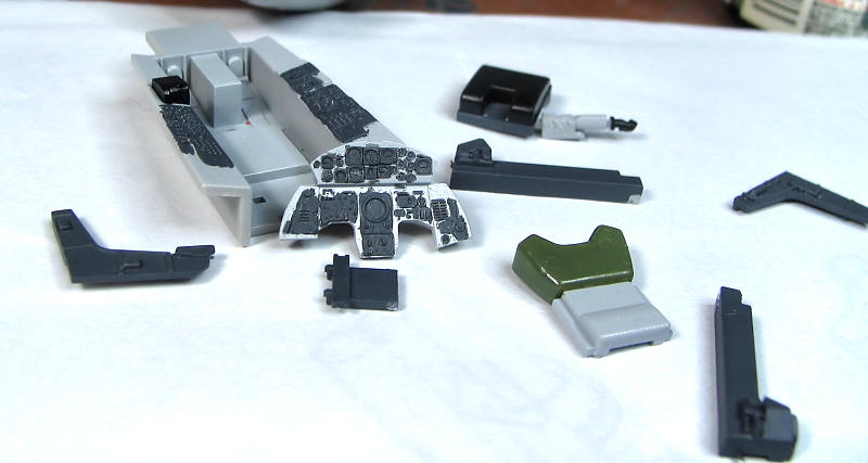

Elimizde olmayan teknik sebeplerden biraz geç te olsa (insert necefli maşrapa here ) f-104 projesinin açılışını yapıyorum.
Kitim ve doküman olarak kullanacağım Velinden lock-on kitabı hazır. Maket yaparken ilk yaptığım şey makedin karşısında şöyle bir havaya girip bitmiş halini kafamda canlandırmak.
Yapım kılavuzunun da belirttiği gibi ilk olarak kokpitten başladım. Öncelikle bütün kokpit parçaları (konsol ve koltuk ta dahil) airbrush ile açık griye boyadım. Bunun için fırça yerine airbrush tercih ediyorum çünkü boya daha ince olup özellikle konsollardaki detayları kapatmıyor. Kokpit boyamak için testors enamellerini tercih ediyorum. Daha sonra kokpitteki diğer boyamaları fırça ile uygulayacağım, ama öncelikle 48 saat bu grinin iyice kurumasını bekliyorum, çünkü üste sürülen diğer enameller alttaki boyayı çıkarabilir iyice kurumazsa. Benim uçağım Türk ya da Alman olacağı için Martin Baker koltuğu yapıyorum, başka versiyon yapmayı düşünenlerin uçaktaklarındaki koltuğu internetten araştırmalarında fayda var.
Koltuktaki fırlatma kollarının sarsısını da üşenmeyip airbrush ile boyuyorum. Airbrush'ı olup ta kullanmamak modelcilikteki yedi büyük günahtan biridir

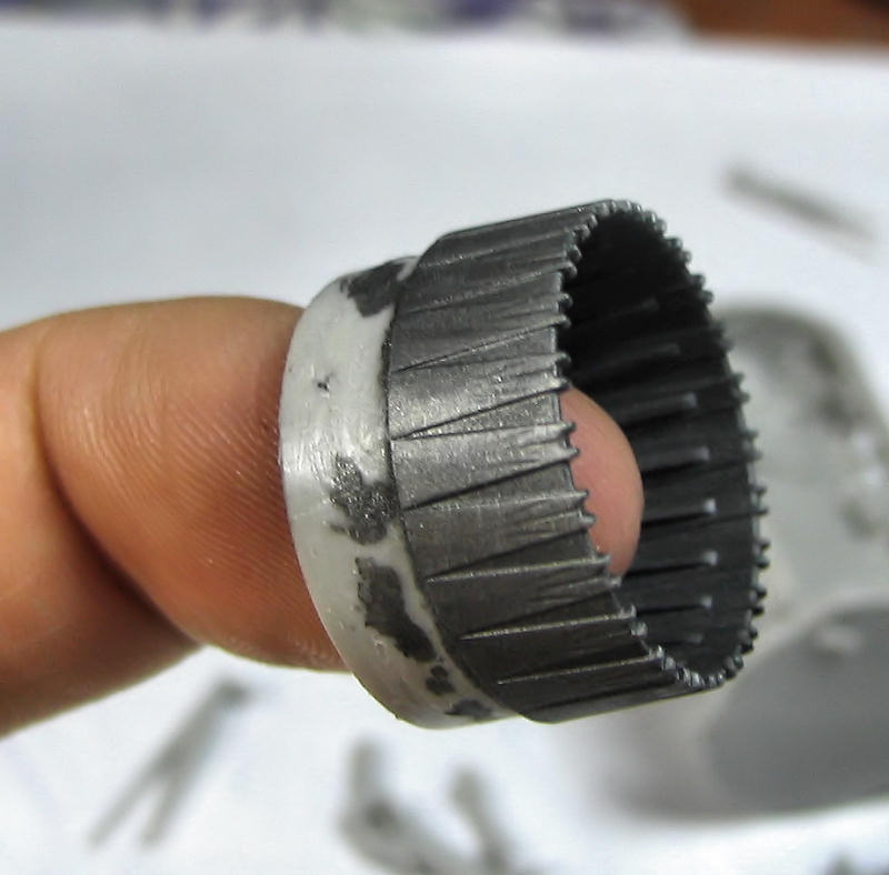

Kokpit kururken bir taraftan uçağın diğer parçalarına giriştim. Egzosu toplayıp model master titanium buffing metalizer ile boyadım. (Fırça ile, airbrush only yazmasına rağmen). Boyanacak şey egzos olduğu için fırça ile boyamak daha gerçekçi ve irregüler bir görüntü veriyor.
Hava frenlerlerini kapalı yapacağım yapıştırdım. Temiz yapıştırabilmek için yuvada alttan ince plastik ile destek yaparak gövdeye sıfır hale getirdim, sonra kenarından greven ince japon yapıştırıcıyı kürdanla dokunarak kılcal etki ile yapıştırmasını sağladım.

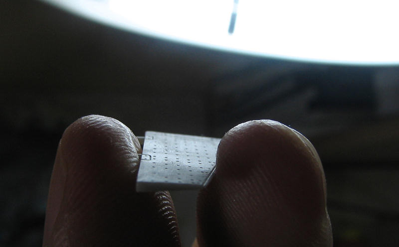

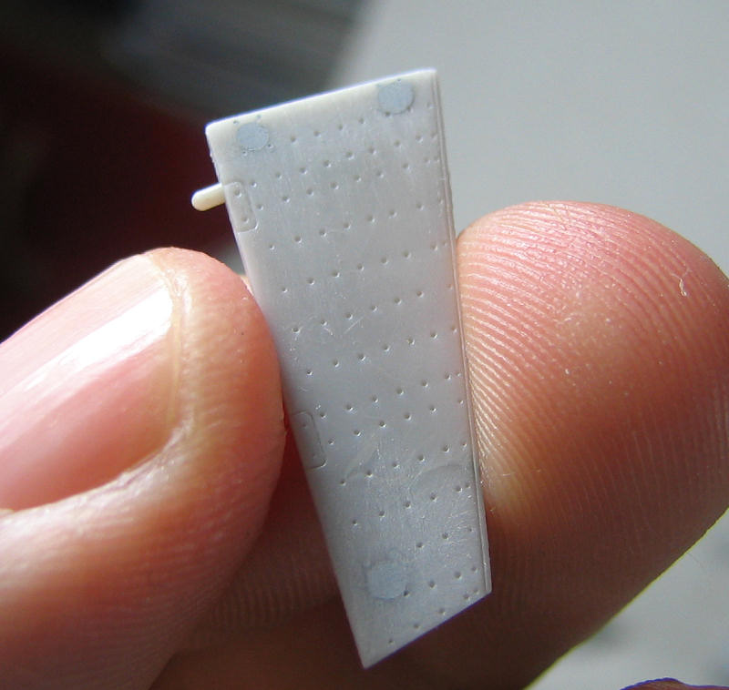

Kontrol yüzeylerinin kalıp izlerini temizledim, hasegawa'nın ejector pin mark'larını (bunun Türkçesini bilmiyorum) mrsurfacer 500 damlatmak suretiyle doldurdum. Zımpara aynı gün yapılmamalı Putty yerine mrsurfacer çok daha temiz oluyor.
Ayrıca yakıt tanklarını yapıştırdım.
Yavaş yavaş gidiyorum, projeye katılıp ta gönüllü olanlar yaptıklarını basarsa hep beraber bakalım, fikir teatisinde bulunalım

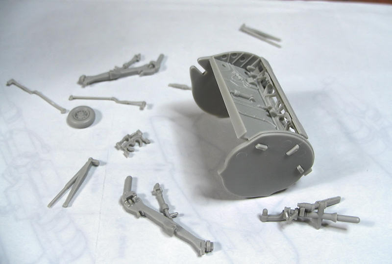

Ben biraz daha az parçayla başladım işe
Hazırladığım boyayla önce gövdenin yan duvarlarını boyadım.
Sonra çerçeveden ayıklayıp temizlediğim kokpit parçalarını boyadım.
Gövdeyi kapatmadan yapılması gereken çok şey olmasına rağmen bu kadarı şimdilik yeter. Bu boya kurusun, siyaha boyanacak yerleri maskeleyip tekrar tabancayla boyayacağım. Kokpit tümüyle bitince Kaan'ın yaptığı diğer parçalara girişirim.

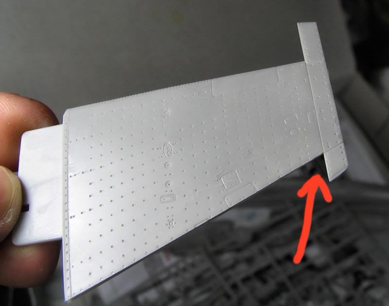

Ayrıca Kaan'ın bahsettiği kontrol yüzeyindeki kalıp izleri şu oluyor;

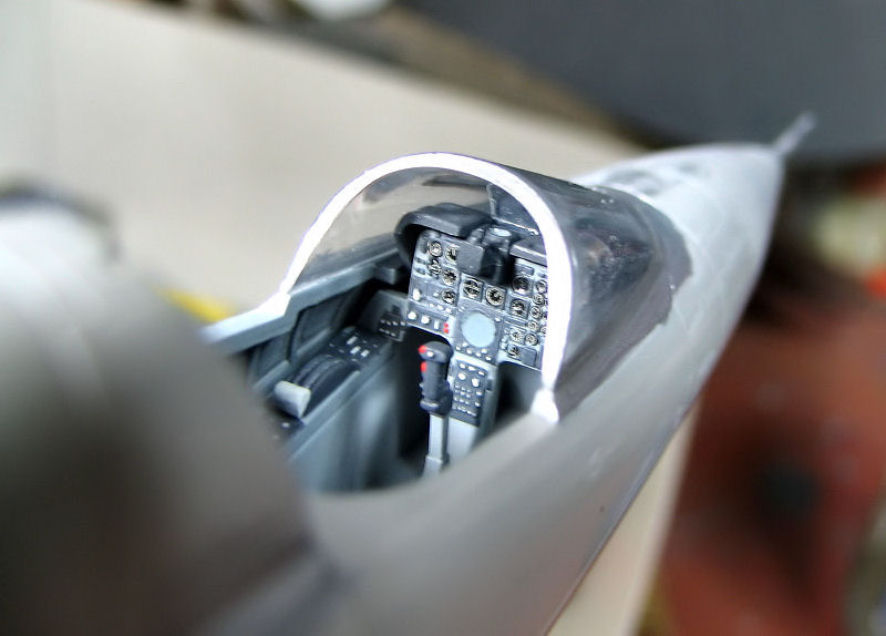

Motivasyon olsun diye koyuyorum, kokpitimiz bittiği zaman buna yakın bir görüntü olacak:

Kokpit parçalarını temizleyip, airbrush ile açık gri attım. Tabi sarı kısımları boyarken de modelciliğin 7 günahından birini işlemeden ynie airbrush kullandım.
http://img49.imageshack.us/my.php?image=cimg37760cn.jpg">
Ardından, macunla doldurduğum delikleri 2000 nolu su zımparasıyla düzelttim. Bakalım olmuş mu diye, kokpit parçalarını boyarken, bu parçaları da gri ettim. Deliklerin çoğu güzelcene kapanmış. Birkaç olmayan deliğe de gerekli müdahaleyi yapacağım.
http://img472.imageshack.us/my.php?image=cimg37788nk.jpg">

Makedin başına ikinci defa oturup şunları yaptım:
Kokpiti inceden boyamaya başladım. Siyahlar için testors flat black'in içine beyaz kattım. Ayrıca dikkat ederseniz farklı bir ton daha siyah var, o da tamiyadan elimde hazır bulunan daha koyu bir siyah. Bu aşamada panelleri siyahla çok ıncık cıncık boyamadım, kabaca siyah olan yerleri "badanaladım". Asıl ince işi kenarından gri ile boyarken yapacağım, çünkü girintiyi düzgün boyamak çıkıntıyı düzgün boyamaktan daha kolay. Tabi boya alttaki kaldırmasın diye gene birkaç gün bekliyorum.
Bahsettiğim kalıp izleri kapatılmış. Bunların olup olmadığını anlamak için aşağıdaki yöntemi izliyorum:
Şekildeki gibi ışığa tutup bakıyorum, macun tam düzgün olmamışsa kendini belli ediyor. Mesela bu flap olmuş.
Ama bu yakıt tankı olmamış:

Bir taraftan iniş takımlarını toplayıp kalıp izlerini temizledim
Egzosumuz titanium ile boyanmıştı, ona chrom silver ile kurufırçalama yaptım. En son bir de yıkama-yağlama yapacağım
Arada kanatları da topladım. Kit çok iyi oturduğu için resimdeki ek yerine macun ya da zımpara gerekmeyecek, tamiya yeşil kafayı taşmayacak kadar sürmek yeterli
