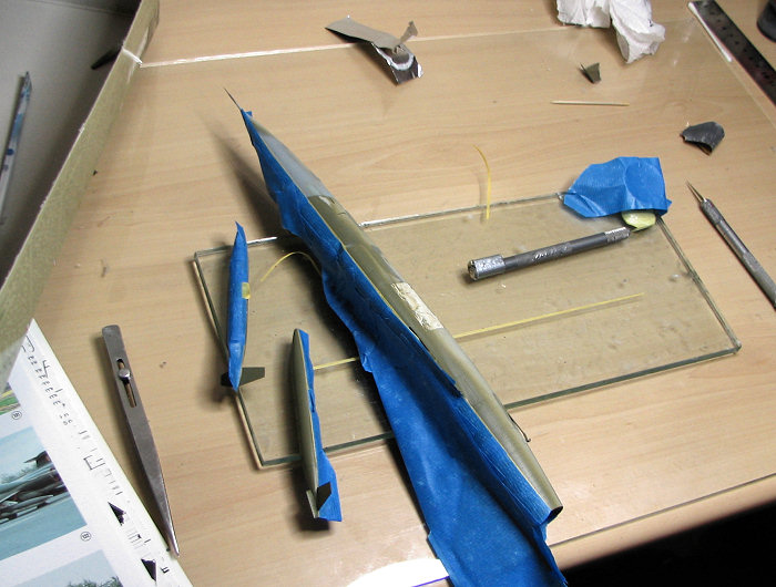

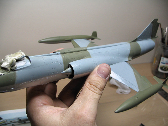

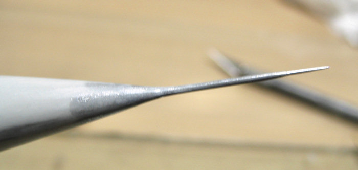

Yapıma devam:
Pitotu dikiş iğnesi ile değiştirdim. Artık bunu standart prosedür olarak uyguluyorum, epeydir hiçbir pitotum kırılmadı.

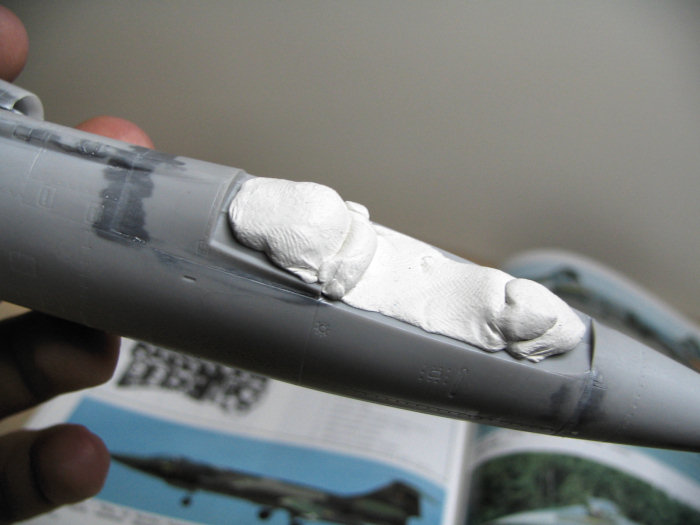

Kokpite uhu-tac tepiştirerek maskeledim.
Aynı şekilde iniş takımı yuvalarına da. Aslında uçağın altı da metalik olacağı için bunu yapmasam da olurmuş, ama yapmış bulundum bir kere.

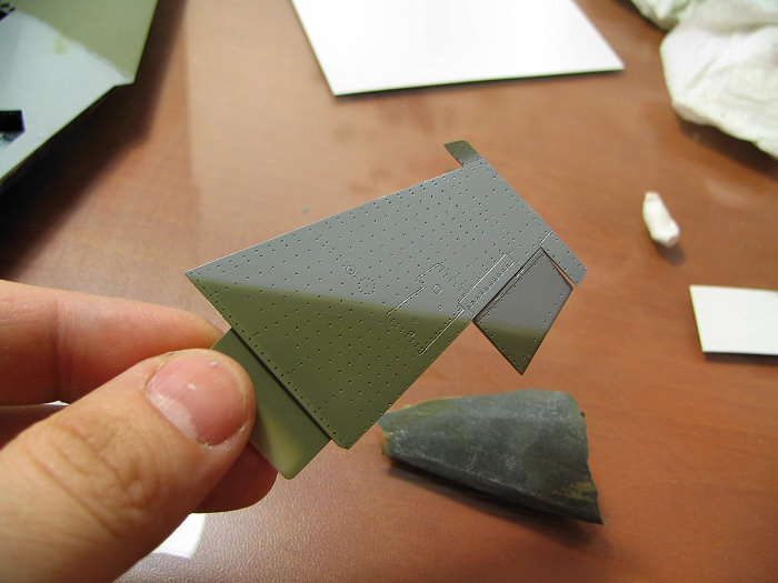

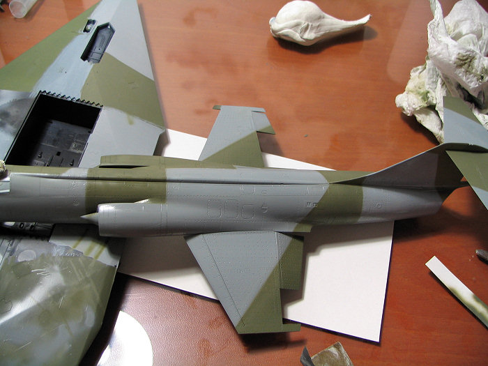

Kanopilerin iç rengi olan griyi öncelikle boyadım. Böylece içeriden gri görünecek.
Kamuflajın yeşil rengini attım. Daha önceden silver ile test yaptığım için tesviyede ve detaylarda bir problem çıkmadı

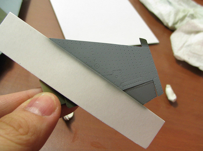

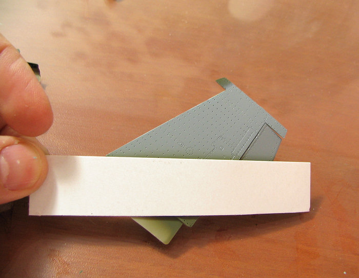

Soft mask için kartondan kartlar kesip arkasına uhu tac yapıştırdım.
Kayıt Tarihi: 17/08/2005 Konum: İstanbul Aktif Durum: Aktif Değil Gönderilenler: 883 |
![]() Gönderim Zamanı: 09/05/2006 Saat 20:43 |
Kartı uygun yere yerleştirdim. Burada foto çekmeyi unuttuğum için zaten griye boyanmış kanada rötuş yaparken görünüyor, normalde yeşil boyalı olması lazım
Gri boyayı atıyoruz
İşlem tamam

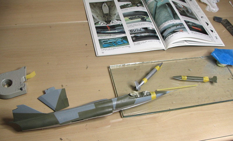

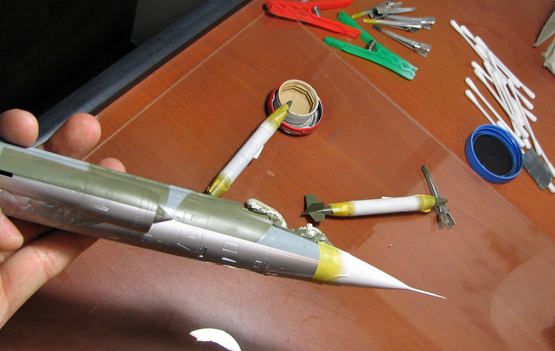

Bütün kamuflajı böylece bitirdim...

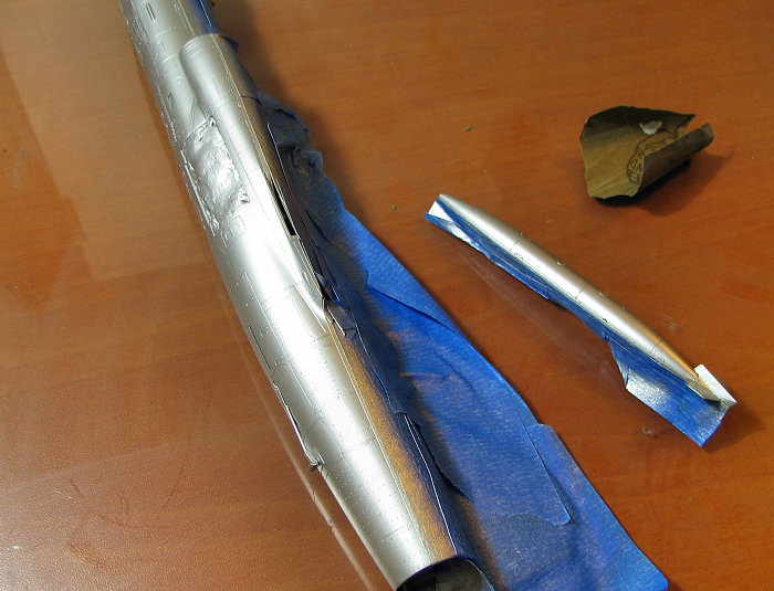

Daha sonra uçağın ve yakıt tanklarının üst yarısını komple maskeledim. Açık yer bırakmamak şart, zira metalik boya en ufak açık yerden bile girip sırıtıyor ışık vurunca.
Metalizer alüminyum attım. Maskelemeden önce vernik ile sabitleyeceğim.
Son durum. Grisi beyaz ayarını yapamadığımdan fazla mavi çıkmış, aslında önceki fotoğraflardaki gibidir.

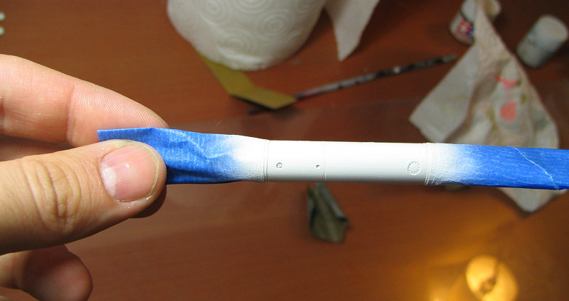

Burunu maskeledim.
Beyazını attım. (Biraz siyah katıp kırdım beyazı)

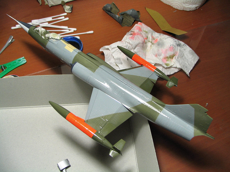

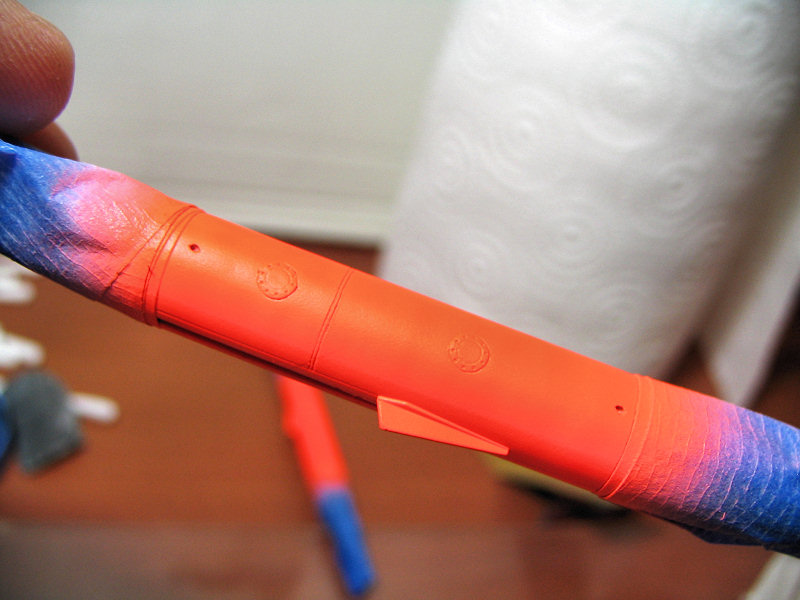

Aynı muameleyi yakıt tanklarının portakal kısmına yaptım. (Floresan renklerin kapatıcılığı az olduğu için alta beyaz ya da uygun bir renk atmak lazım)
![]() Gönderim Zamanı: 12/05/2006 Saat 20:18 |
Ardından gunze floresan portakal (otomatik portakal) attım
Onun üzerine de testors floresan kırmızıyı düzensiz bir şekilde atarak çok hafif eskime tonlamaları yaptım. Bu floresan renkler gerçek uçakta güneş altında soluyorlar. Gerçi fotoğrafta pek belli olmadı.
