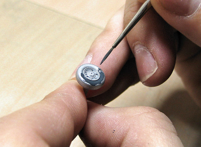

İniş takımlarını sıfır numara fırça ile boyadım. Bunun içn içine %20 beyaz katılmış testors flat black kullandım. Boyayı uygun incelikte tutarsanız jant ile lastik arasına dokundurunca hemen akıyor ve çok düzgün bir birleşim yeri çizgisi elde ediyorsunuz. Maskelemeye, airbrush ile uğraşmaya gerek yok.

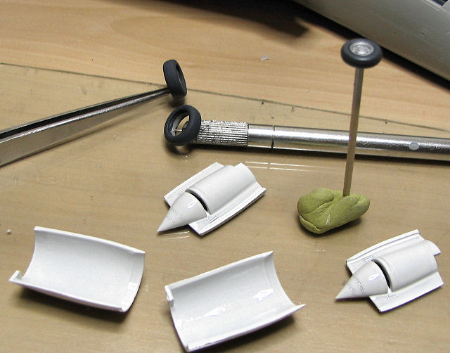

Hava girişlerini parlak beyaza boyadım. Bunların yapıştırılmadan önce boyanması şart. Yoksa imkanı yok düzgün bir şekilde boyamanın. Arka planda boyanmış lastiler kuruyor.

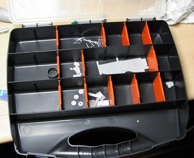

Bir taraftan modelin ufak tefek parçalarını boyaya hazır hale getirdim. Benim gibi bir seferde birden fazla maket yapıyorsanız resimdeki kutular parçaları kaybetmemek açısından çok işe yarıyor. Yapı marketlerde falan bulunabilir, belki nalburlarda da vardır.

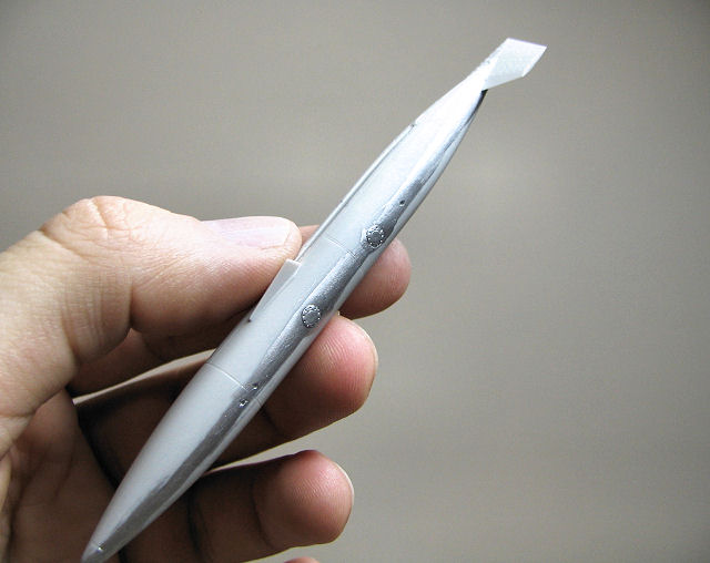

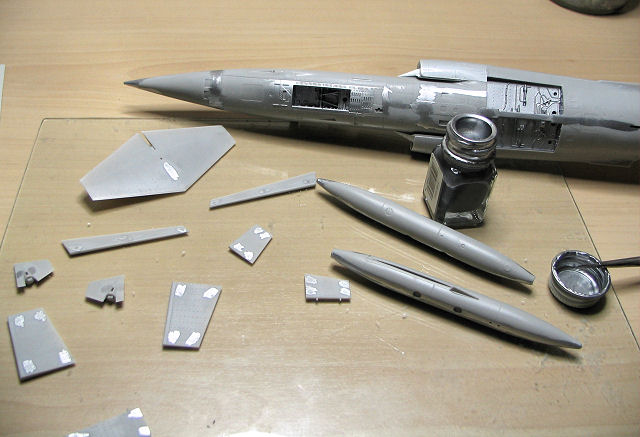

Daha önceden tesviye yaptığım yerlerin %100 düzgün olduğundan emin olmak için testors enamel silver'ı fırça ile sürerek test ediyorum. Böylece astara falan gerek kalmıyor, daha pratik. Boyayı inceltmek şart,ve nedense testors enamel silver güzel gösteriyor hataları. Diğerleriyle o kadar iyi olmuyor. Daha sonra bu silverları 800 ya da 1000 numara zımpara ile zımparalayıp kaybolan detayları açacağım.
Yakıt tankları detay açma hariç boyaya hazır. Silver'ın en ufak çizikleri bile nasıl gösterdiğine dikkat. (Tabi bu ufak çizikler bahsettiğim 800 numara zımparalama sayesinde yokolacak. Silver boya ince bir doldurucu vazifesi de görüyor.). Yakıt tanklarındaki yuvarlak parçaları (kapak galiba) hiç yapıştırıcı sürmeden yerine ittirerek oturttum. Yapıştırıcı sürerseniz taşma yapabilir. Bir de ilk seferinde düzgün şekilde yerleştirmek şart, bir kere girince bir daha tanka zarar vermeden çıkaramıyorsunuz.
