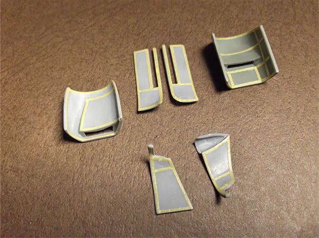

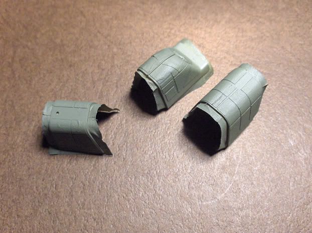

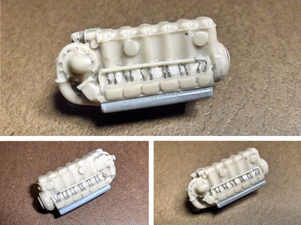

Öncelikle motor kapaklaryny ana gövdeden kesip, ayyrmak gerekti. Çykan kapaklaryn içlerini internetten buldu?um foto?rafa benzeterek Tamiya bantla boyutlandyrmaya/detaylandyrmaya çaly?tym.
Motor blo?unu da ayryca detaylandyrmaya ba?ladym.

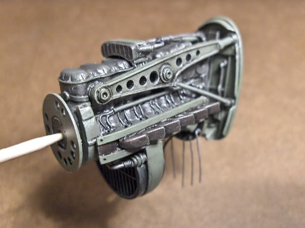

Motor için daha önce yapylmy? 1/24, 1/32 modelleri ve birkaç foto?rafy referans aldym. Kararsyz kaldy?ym yerde hayal gücümü kullandym. Umarym büyük bir hata yapmamy?ymdyr.
Düzenleyen mozkar - 06/07/2008 Saat 14:34

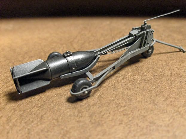

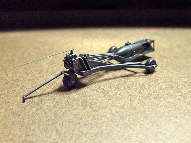

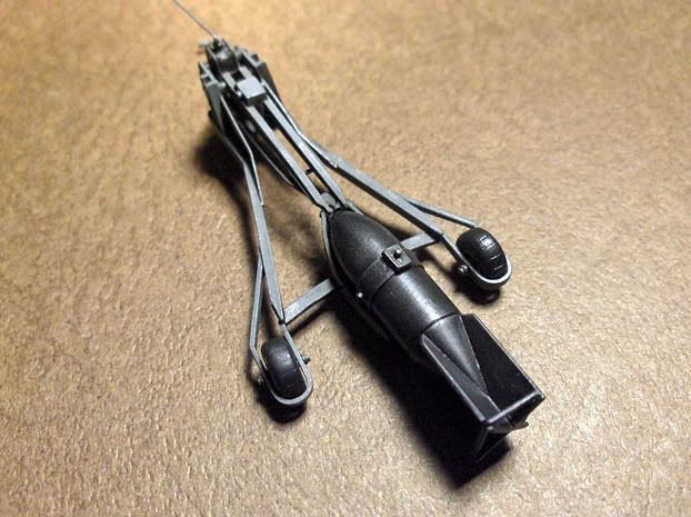

Küçük bir diorama planlyyorum. Bu yüzden araya Aires'in "WWII Luftwaffe Bomb Loading Cart"yny syky?tyrdym.
Kit'le verilen bombayy biraz detaylandyrmak gerekti.

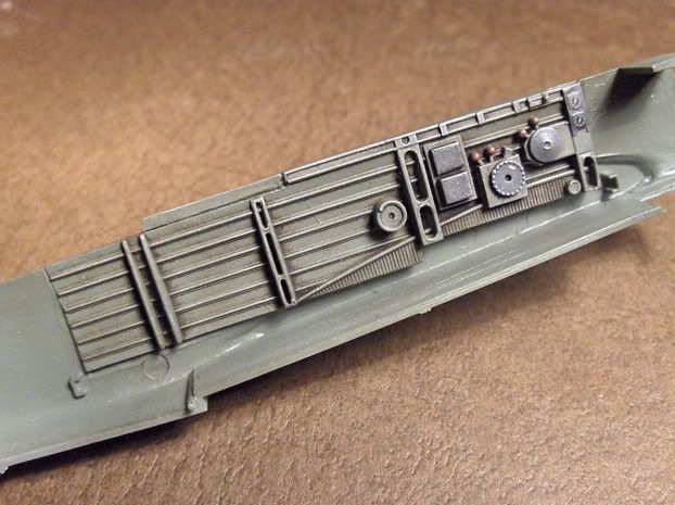

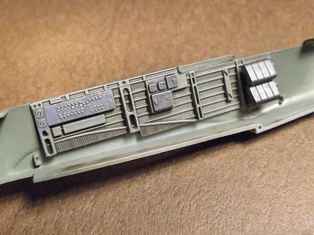

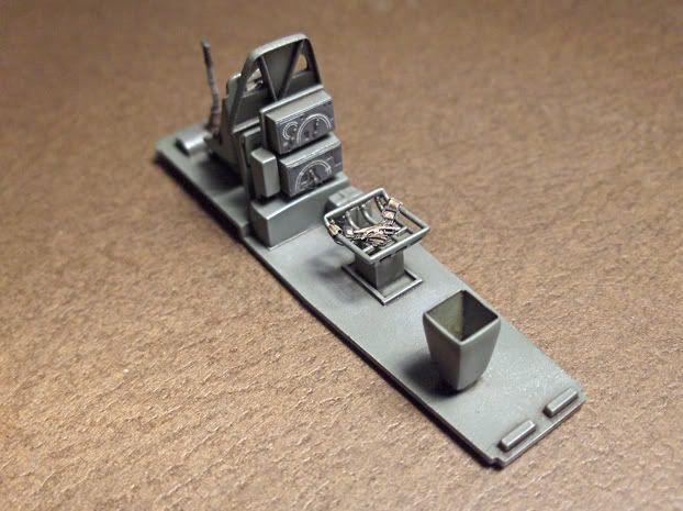

Verlinden setinin kite "cuk" oturdu?unu söylemeyece?im. Hayli u?ra?tyraca?a benzer. Varsyn u?ra?tyrsyn; içerdeki detaylar için de?er...
Paneldeki "minik" oturma problemini ve pedallary çok içerilerde ve hayli geride kalacaklary için dert etmedim.

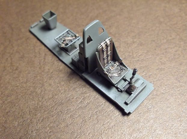

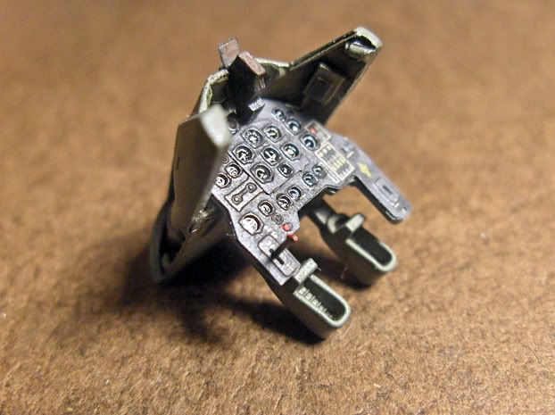

Kontrol paneli ve Verlinden'den gelen parça:

ww2incolor.com 'da rastlady?ym "bomb loadig cart"

Kontrol panelini nasyl bu kadar detayly boyayabildiniz? Göstergelerin en ince detaylary için nasyl bir teknik kullanyyorsunuz?
Nahit
Kayıt Tarihi: 14/09/2005
Gönderilenler: 146
Alıntı Nahit Cevaplabullet Gönderim Zamanı: 10/07/2008 Saat 21:19
Orjinalini yazan: haydar abi
Eduart setler sayesinde. Yukaryda Mete bey bunlary kullandy?yny açyklamy?ty.

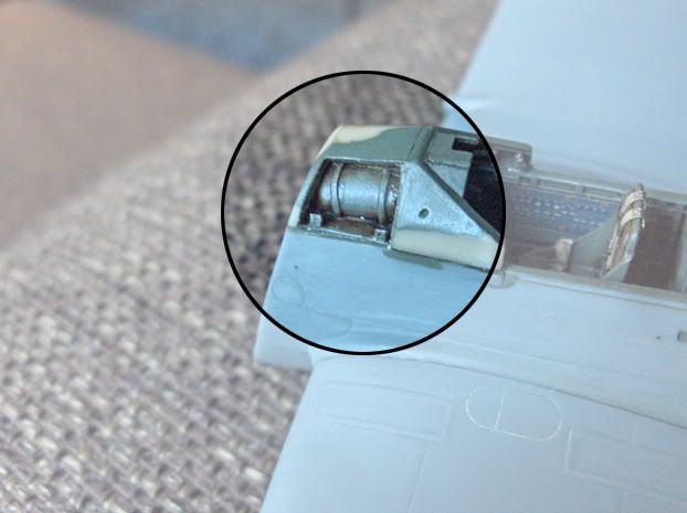

Daire içerisindeki detayyn nasyl boyanaca?y hakkynda fikri olan var mydyr?
Genelini aly?yla geldik biçimde RLM 02 ile boyadym.
Ama tank/depo rengine dair herhangi bir referans bulamadym.
?imdiden te?ekkürler...

Açyçasy Verlinden'in A-10 vd Fw190 D-9 setleride ayny sorun mevcut. Sanyrym kalyplar eskidigi için deformasyon gerceklesmis...
mozkar
Kayıt Tarihi: 17/01/2006
Gönderilenler: 174
Alıntı mozkar Cevaplabullet Gönderim Zamanı: 19/07/2008 Saat 17:55
Resin setlere oldum olasy itimadym yok.
32 ölçekte bi'?ekilde ba?ediliyor ama 48'de zorlanyyor insan.
Neyse, ba?ladyk bir kere...

Ne ise yarady?yn buldum. O depo "ya? deposu" imi?.
Ba?ka bilgi olmady?yndan "oldu?u gibi" kalyyor.
Saygylar...

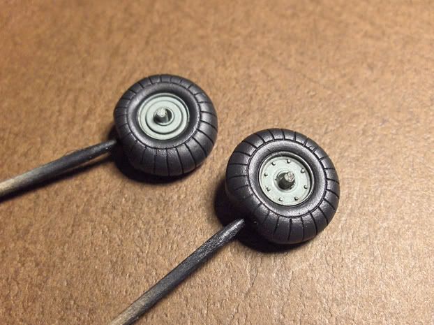

True Details'in tekerlekleri:
Kitteki yerlerine oturmalary için delip, plastik çerçeveden yapty?ym akslary ekledim. Sonrasynda boyama, vernik, yykama, tekrar vernik...
Yerlerine takyldyktan sonra bulundu?u ortama göre kirletilecekler.

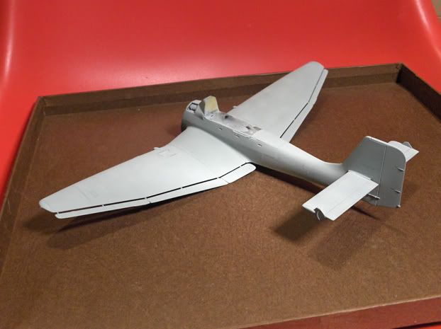

Biraz maskeleme ve montajdan sonra tüm uça?a "astar niyetine" alt rengini (RLM 65) attym.
Son durum:

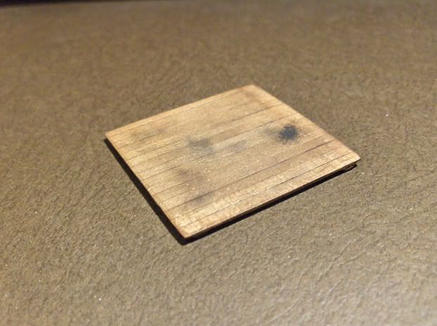

Boyanyn kurumasyny beklerken biraz tesfiye, biraz boya yaptym.
Ardyndan "mini diorama" için Luftwaffe personelinin "herhalde toza topra?a byrakmyyorlardy" diye dü?ünerek, motor kapaklaryny koyabilecekleri ah?ap bir zemin imal ettim.
Eldeki çytalarla, montaj, vernik, kirletme...
