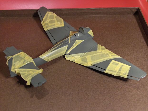

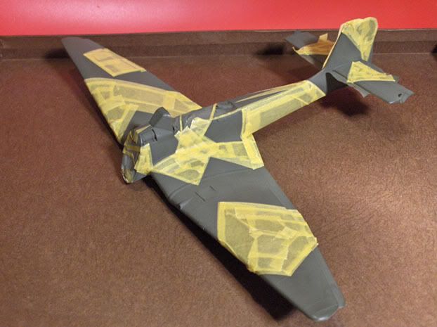

Mesaj Tarihi: 12/08/2008 Saat 00:41
Y?ler çok; yava? ilerliyorum...
Önce gövdenin ve kanatlaryn alt kysymlaryny maskeleyip geriye kalanlara Tamiya XF13 J.A Grey'i "az beyaz"la açarak RLM 71 niyetine attym.
Sonrasynda syra syra RLM70'de... Ama önce me?akkatli bir maskeleme operasyonu gerekti:

Mesaj Tarihi: 13/08/2008 Saat 15:12
Ben kontur kisimlari maske banti ile dondukten sonra iclerini 3M in beyaz seffaf banti ile dolduruyorum. Maske bantini daha az kullanmis oluyorsunuz..
Kolay gelsin...

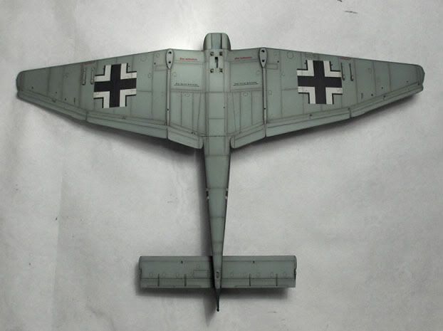

Mesaj Tarihi: 17/09/2008 Saat 21:15
Barkyn Bey,
Ykinci Stuka'yy gittigidiyor'dan edindim. Tekrar te?ekkürler. Bir dahaki sefere "yylan" in?allah...
RLM 70 ertesinde parlak vernik-decal-parlak vernik-yykama-mat vernik i?lemlerini tamamladym. Daha sonrasynda kuru pastel ile gölgelendirmeye ba?ladym. Alt tarafta gri ile...
Syrada alt tarafy mat vernik ile sabitleyip, üste burnt amber ve siyah kary?ym ile ayny i?lemi tekrarlamak var. Önce alty sabitliyorum zira üstü yaparken (ihtimal) parmak izi, parmak ya?y vs. kaldy?ynda mat vernikten sonra naho? görüntüler olu?abiliyor.

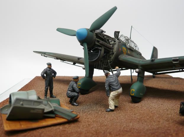

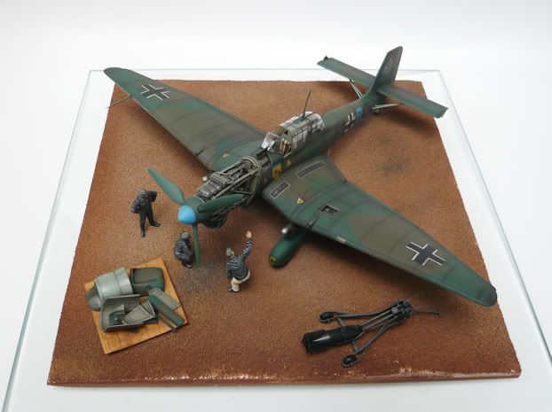

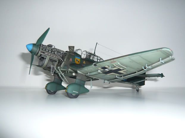

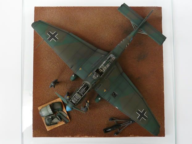

Mesaj Tarihi: 28/10/2008 Saat 18:14
Güne?i gürür görmez daha iyi foto?raflaryny koyaca?ym.

Mesaj Tarihi: 01/03/2009 Saat 17:10
mete
Mesaj Tarihi: 01/03/2009 Saat 21:52
Mete bey, gerek detay gerekse yapym temizli?i açysyndan oldukça be?endim elinize sa?lyk yalnyz ke?ke 71 için japon ye?ilinden yola çykmasaydynyz, bu arada ba?ly?y ?imdi gördü?üm için yazyyy da ne yazyk ki ?imdi okudum yukarydaki, keza siz o mesajy basty?ynyzda ben askerdeydim. Dürüst olmak gerekirse 71 gibi durmuyor o renk ve bu kadar detayly u?ra?ylmy? bir modelde o renk nasyl toparlanyr bu saatten sonra bilemedim. E?er u?ra?yrym derseniz aklyma gelen bir iki yöntemi payla?ayym. Motor ve camy gevsek bir sekilde maskeleyerek 71 alanlarynyn üstüne testors veya gunzenin 71ini dumanlayarak atabilirsiniz, böylece rengi yer yer atmy?/dönmü? bir 71 elde edebilirsiniz. Syky squigle winterwash yapabilirsiniz benim 1/72deki gibi. Büyük benekli winterwash yapabilirsiniz bir iki örne?i var nette. Modelin bu temiz (titiz) fini?ini bozmadan uygulanabilecek yöntemler olarak bunlar aklyma geldi.
Son foto ayry güzel belirtmeden geçemeyece?im.

Mesaj Tarihi: 02/03/2009 Saat 19:27
Muazzam!!!!!!!!!!!!!!!!!!!!!!!!Mükemmel.......
Aresimin söyledikleride dikkate alynmasy gerek ama ben MEST oldum....Ellerine sa?lyk..........

Mesaj Tarihi: 02/03/2009 Saat 23:09
?ahsen ben de hayran hayran baktym ancak renk konusun da ben de katylaca?ym ne yazyk ki.

Mesaj Tarihi: 03/03/2009 Saat 15:35
Herkese tesekkur ederim...
Ufuk Bey ilginiz ve önerileriniz ayrica degerli...
Modeli hirpalamadan, decalleri örtmeden rengi "benim" tedavi etmem çok zor. Korkarim "bu da böyle oluversin" deyip oldugu gibi birakacagim.
Nasilsa daha çok Stuka yaparim, bu da bana ders olur...
