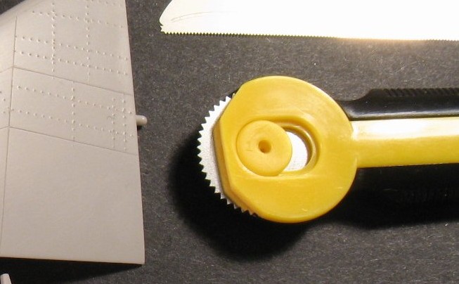

Trumpeter'in Rivet Maker denen nanesini temin ettim, bununla arka gövde ve olabilecek di?er alanlar üzerinde perçin açmaya çaly?aca?ym. Yapabilirsem dy?a detay verilmi? hat çizgilerini içe detaya çevirme gibi bir hayalimde var açykçasy.

Süreç yava? ilerliyor. Kanatlaryn hücum kenarlaryndan dy?a detay olarak verilen perçinleri içe detaya çevirdim. Perçin açmak için aldy?ym Trumpeter Rivet Maker'yn kabyz yapysy nedeniyle bi i?e yarayamayaca?yny anlayynca i? ba?a dü?tü. Bütün perçinleri 1000 zympara ile incelttim. Komple uçurmadym. Az byrkty?ym izlerin üzerinden bistüri ile çevireee çevire tek tek geçtim.
Ylk tecrübe oldu?undan ilk önce kanadyn altyndan ba?ladym.Görüldü?ü gibi çaplary,hizalary hepten kötü.
Üst kysyma geldi?imde elim biraz daha aly?ty herhalde ki burada hizalama ve çaplary bakymyndan alt kysyma göre daha iyi.
Uça?yn tüm formasyon y?yklary kanatlarla birlikte yekpare çykyyor. Hepsini uçurdum. Arta kalan cam çerçevelerinden kendim imal ettim.

Cok guzel gidiyor Burak Bey, ilgiyle takip ediyorum. Belki nozzlelarin ayni sekilde olmasi (ikisi de acik veya kapali) dogru olabilir.
Trumpeter percin aletini ilk basta ben de begenmemistim, kalin duvarlar gorusu engelliyordu. Ancak aleti asagidaki gibi modifiye ederseniz fena bir urun degil aslinda. Diger kisimlarda percin acacaksaniz yararli olabilir. 32'lik olcek icin uygun olacagini dusunuyorum.

Gövde altynda dy?a detay verilen çizgileri içe detaya çevirdim. Perçinleri yapmaya ba?ladym.
Rivet maker'y Burak Bey'in(levburkara) gösterdi?i ?ekilde kenarlaryny keserek görü? açysyny daha kullany?ly hale getirdim sayylyr. Öneri ve foto için kendisine te?ekkür ederim.

Yçe detay açty?ym çizgilerin kenaryndan rivet maker ile çok bastyrmadan ilerledim. Ayny aks üzerinde sabit bir ?ekilde hareket etmek oldukça zor. Bol sabyr, dikkat ve sinir isteyen bir süreç. Ne kadar dikkat etmeye çaly?sam da ayny hat üzerinde çok düzgün gidemedi?im kysymlar oldu.
