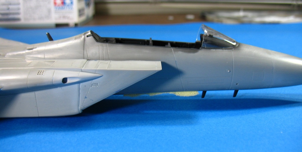

Selamlar herkese. Bir sonraki model icin sunu yapmayi planliyorum:

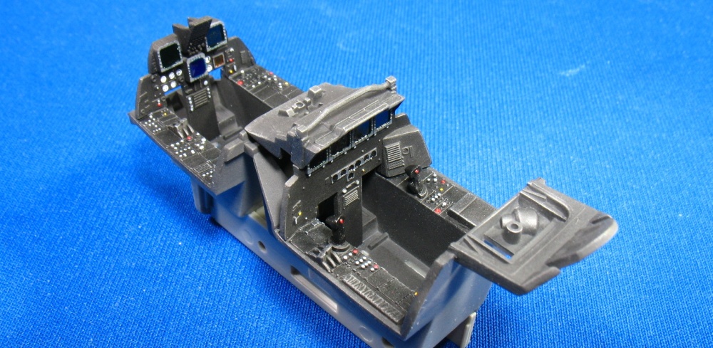

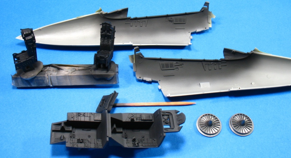

Elimde webden buldugum bir kac fotograf daha var, baka baka yapmaya calisacagim. Revell'in F-15E kitini K modeline cevirecegim. Bir cok K modelinde GE motoru var ancak son partide normal PW motoruna donmusler (resimdeki gibi). Dekal sikintisi olmayacak zannediyorum bu modelde :)

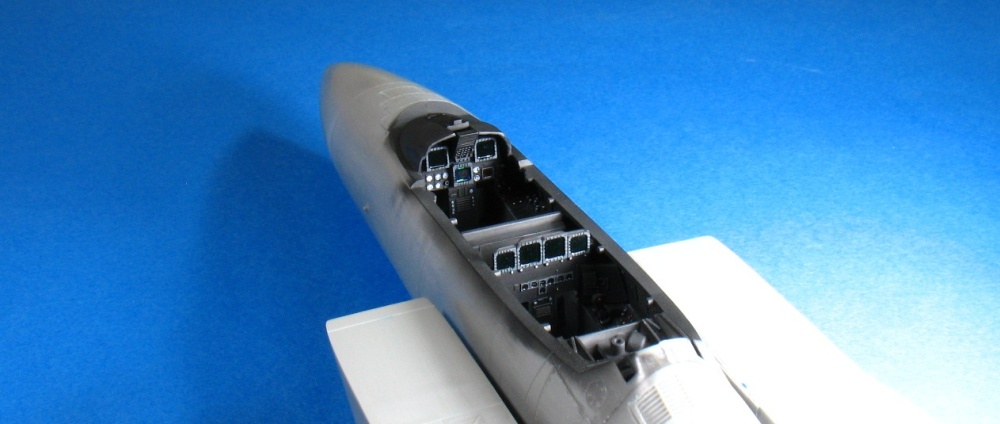

Kokpit genel itibariyle siyah renkte. MM Aircraft engine black ve Tamiya X-18 ile farkli tonlar vermeye calisiyorum su anda. Kompresorler icin once X-18, ardindan alclad steel kullandim.

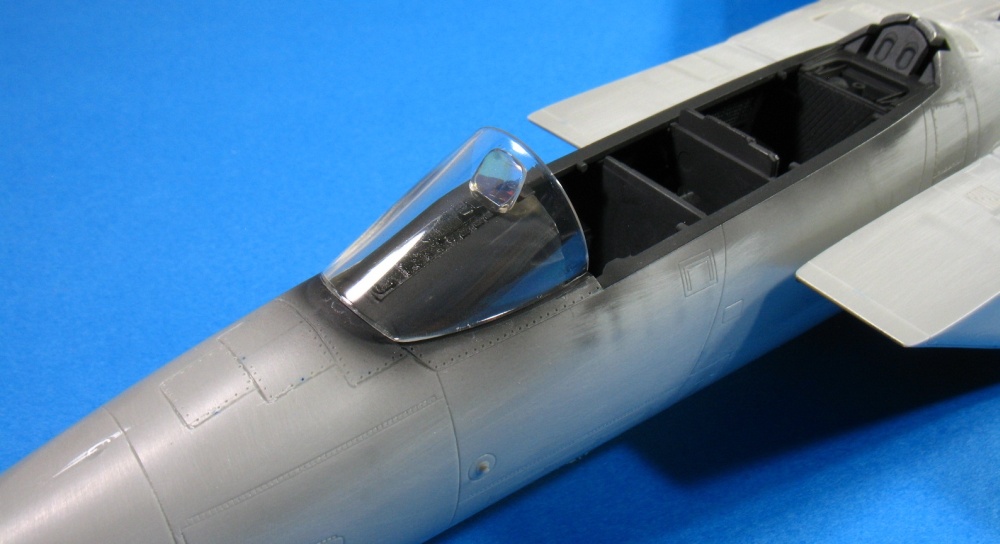

Kanopideki kalip cizgisini temizleyip futura bandirdim. HUD icin yanar-doner film kullanacagim. Internette gordum bu teknigi ve cok hosuma gitti.
http://www.aircraftresourcecenter.com/Gal8/7601-7700/gal7626-F-15E-Wilson/00.shtm - http://www.aircraftresourcecenter.com/Gal8/7601-7700/gal7626-F-15E-Wilson/00.shtm

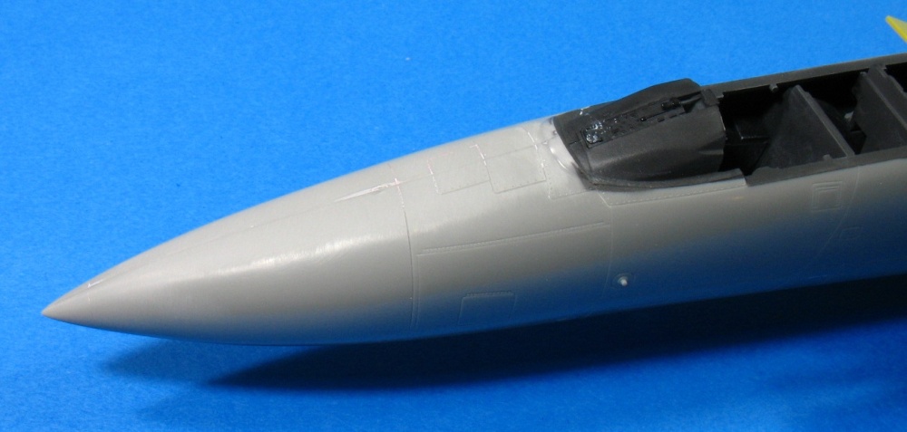

Hava aliklarindaki kalip izini de yok etmeye calisacagim. Bir kat Tamiya surfacerdan sonraki durum soyle:
Bir kac kat daha tatbik edip zimpara isine girecegim. Olmadi kitten cikan alik kapaklarini kullanacagim.

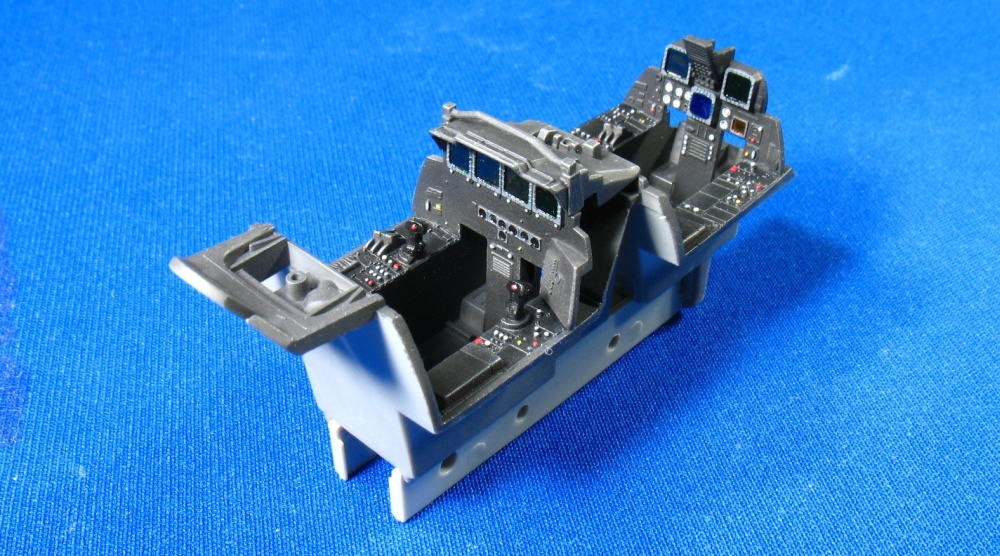

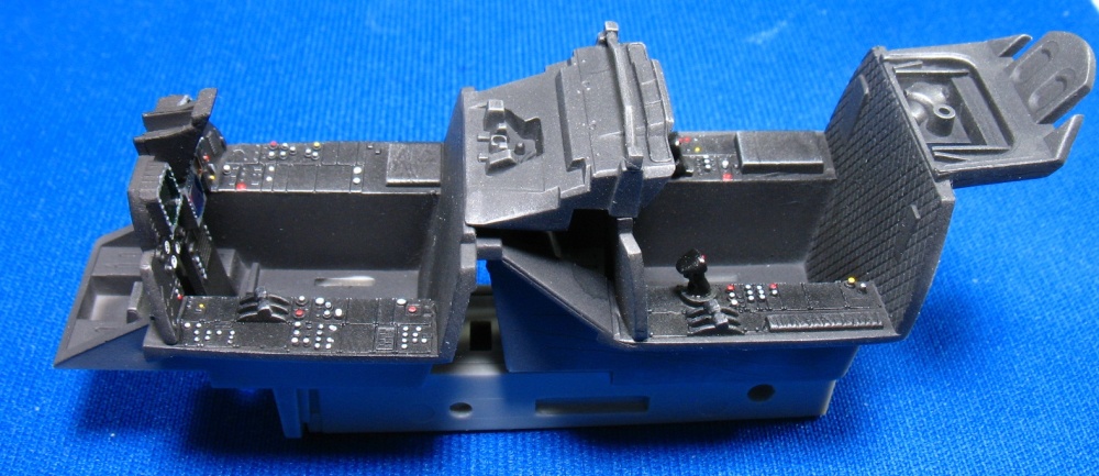

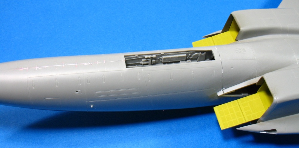

Selamlar, en son kokpiti toplamaya calistim. Boyamadan sonra kuru fircalama yaptim, ardindan dugmeleri boyadim. Gostergeler icin clear blue ve clear orange kullandim, ardindan future ile cam goruntusu vermeye calistim. Yan panel ustunde hava hortumu da yapmak istedim ama bir kac denemeden sonra pek iyi olmadigina karar verdim, oldugu gibi biraktim.

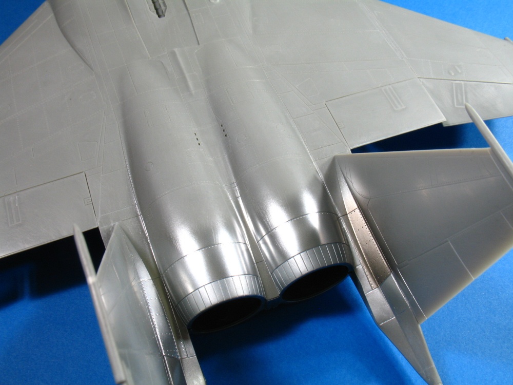

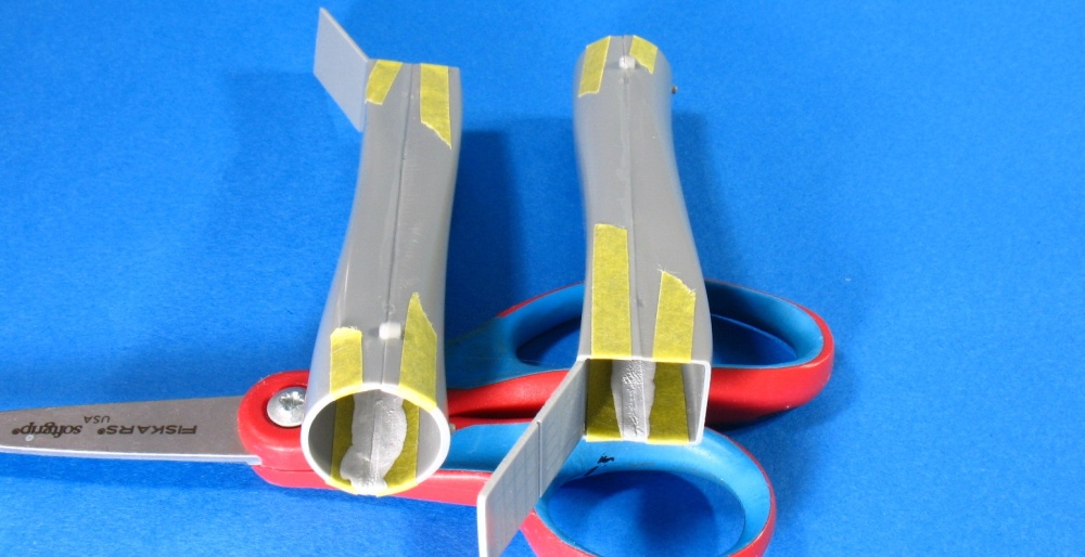

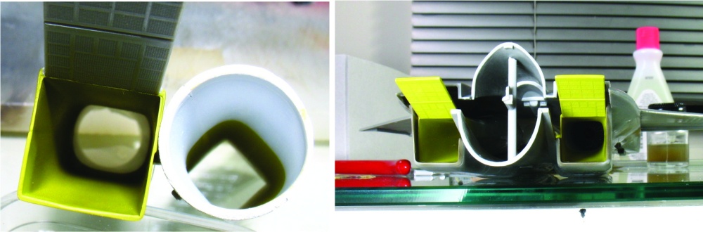

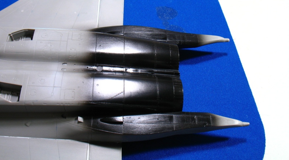

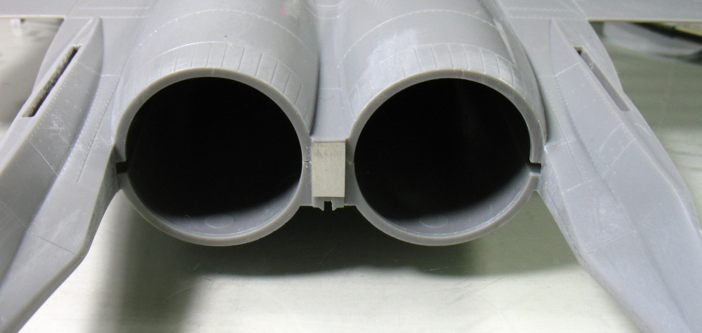

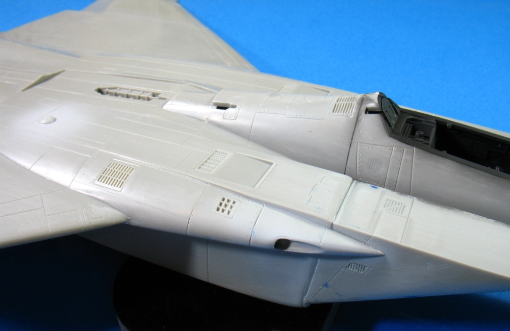

Motor aliklari icin biraz ugrastim. Birlesim yerlerini maskeleyip macunlamistim. Kuruduktan sonra farkli aletlerle zimparaladim. MM chrome yellow ile sari yerleri boyadim. En son beyaz latex boyaya dikkatlice batirdim (beyaz boya aligin ortasina gelinceye kadar). Beyaz ile boyali kismi aligin ortalarinda bulusuyor.

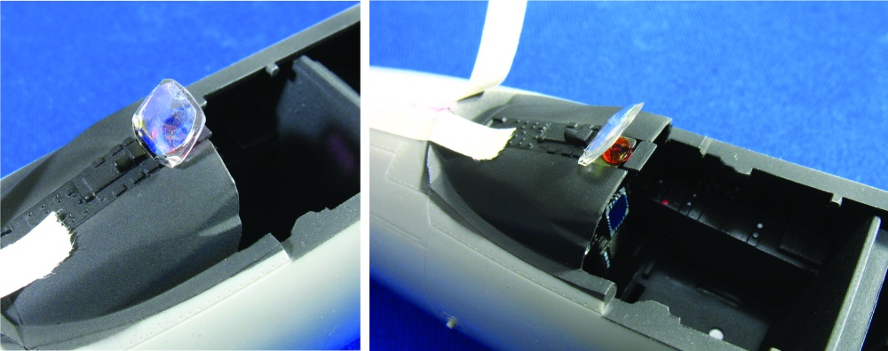

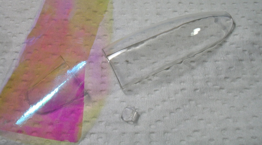

HUD camina future ile yanar doner film yapistirdim. Alt tarafina saydam dairesel bir parca yerlestirip clear orange ile boyadim. Isik oyunu fena olmadi gibi geldi bana ancak tam icime sinmedi. Fotograftan sonra alkolle HUD'u sildim, transparan filmi sifirdan yapacagim. Futurea bandirdim, kurumasini bekliyorum.

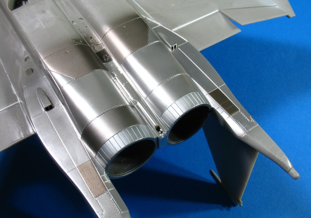

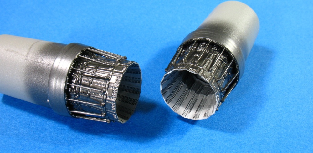

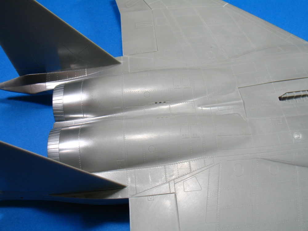

Egzozlarin cikisinda birlesim yerini ortmek icin foto etch parca kesip panel olarak kapladim.

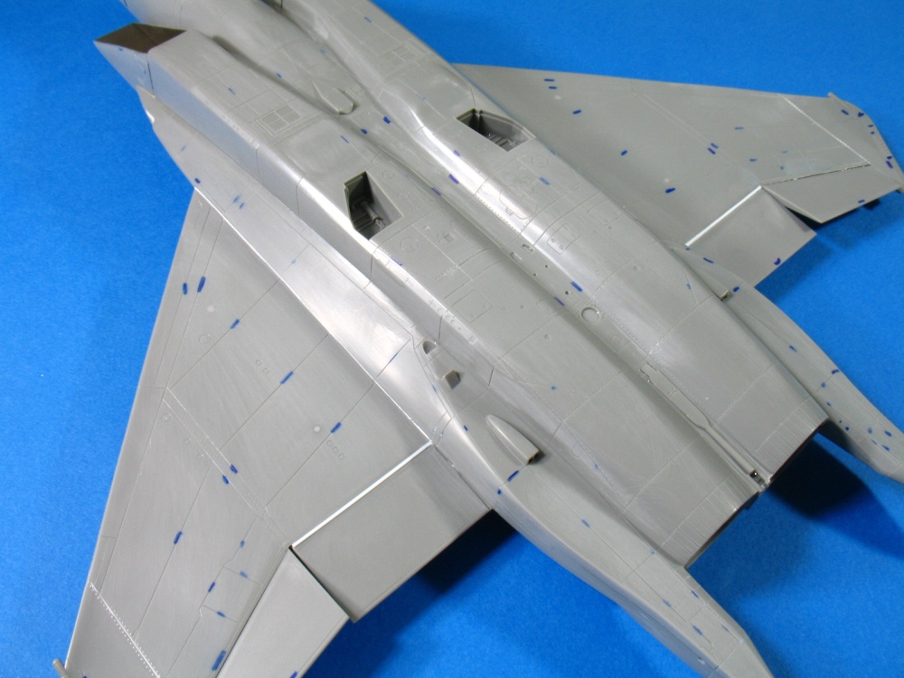

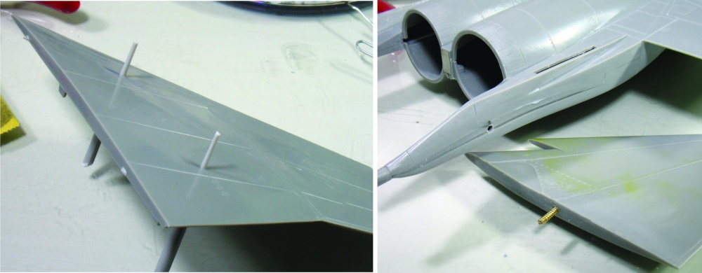

Ucagi ciplak yapacagim icin paylon vs olamayacak. Kanat altinda verilen delikleri mum ile cekip incelttigim steren parca ile doldurdum, sonra ince testere ile kestim. Ayrica yatay stabler ust govdeye kaynak yapilmis gibi birlesik veriliyor. Bir sure dusundukten sonra stableri ayirmaya karar verdim. Stablere delik acip gitar teliyle pivot shaft ekledim. Govdedeki birlesim yerini japon yapistiricisi ile doldurup akselarator ile dondurdum. Akabinde puruzsuz oluncaya kadar zimparaladim. Kalan kucuk girintileri de macunlayip zimparaladim.

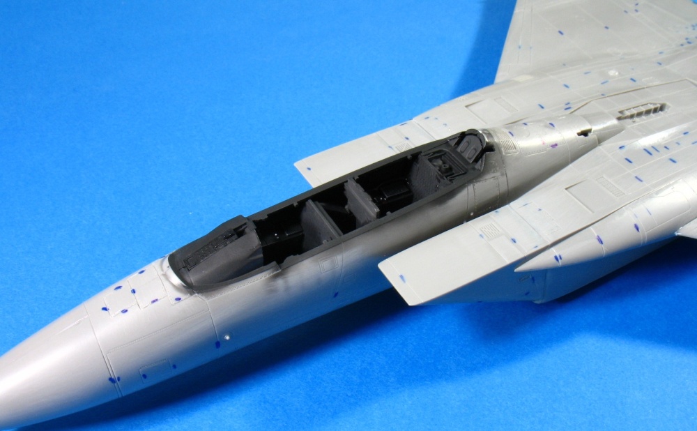

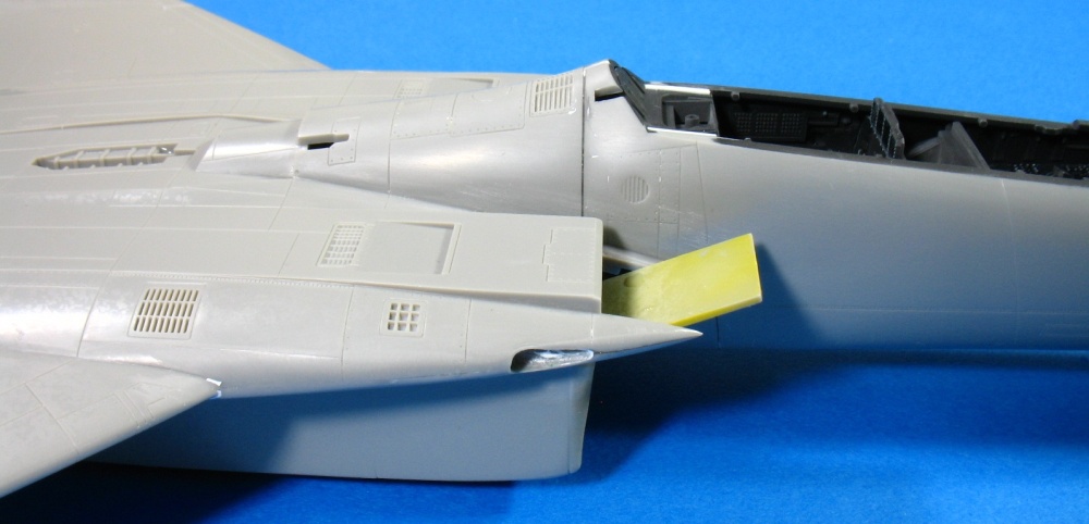

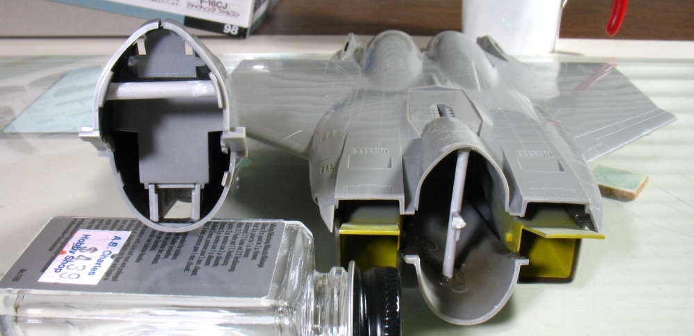

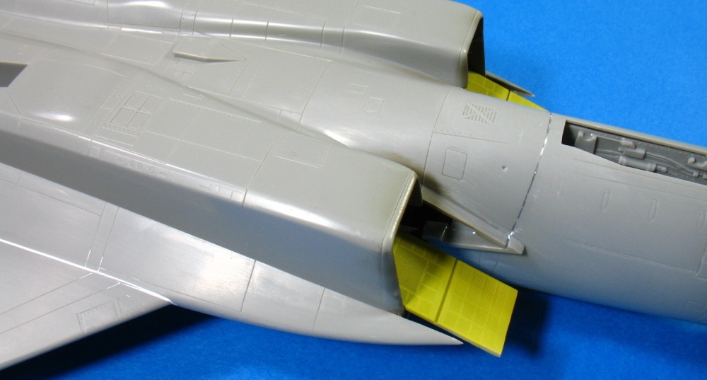

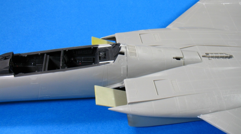

On govde ile orta govdenin birlesim yeri dikkatli yapilmazsa cok sorun cikariyor internetten gordugum kadariyla. Macunlama isini asgariye indirmek icin farkli uzunluktaki siteren parcalarla yuzeyleri uygun sekilde germeye calistim. Kuru denemelerde parcalar fena oturmuyor simdilik.

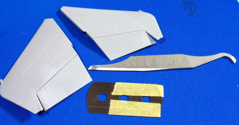

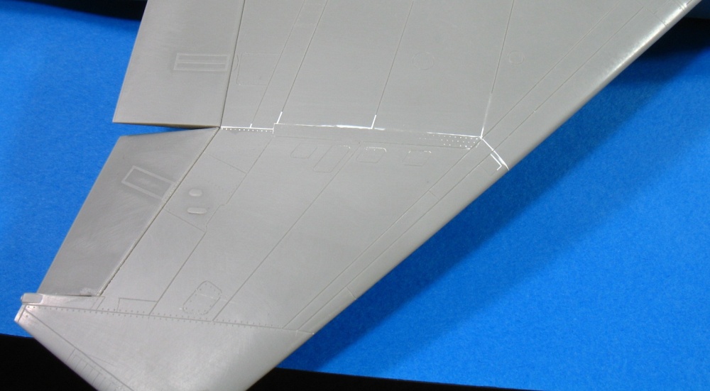

Dis kanatlarin flaplarini da indirmeye karar verdim. Testere ile yan yuzeyleri kestim. Pivot axini tamamen kesip parcayi ayirmak yerine koku testere ile derinlestirip asagiya dogru buktum. Boylelikle yapistirma gerekmeyecek gibi. Bu arada Unique Master Models (John Vojtech)'dan aldigim bu iki alete de bayildim. Scriber olani inanilmaz temiz cizgiler aciyor. Zimparalamaya vs hic gerek kalmiyor. Butun panel cizgilerinin uzerinden gecip derinlestirecegim. Ilk denemelerimde bu alet cok cok hosuma gitti. Ayrica testere da oldukca iyi. Hasegawa'nin tritool testerelerine gore biraz kalinca dolaysiyla egilip bukulma olmuyor (bazen avantaj, bazen dezavantaj tabi).

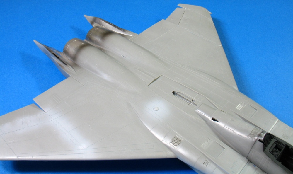

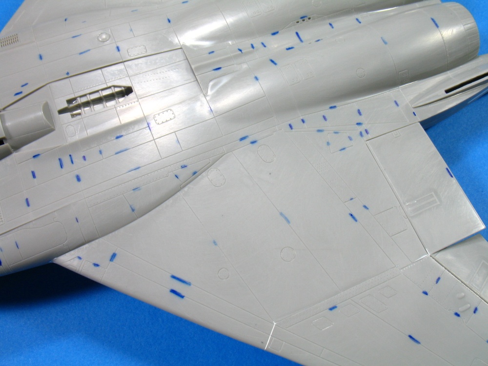

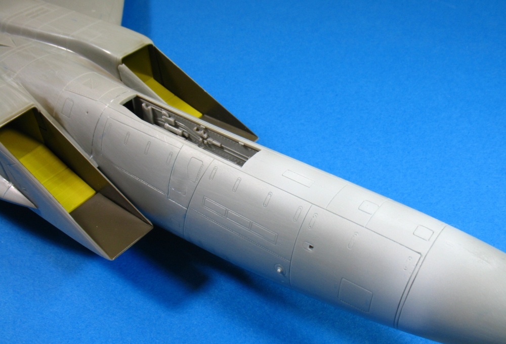

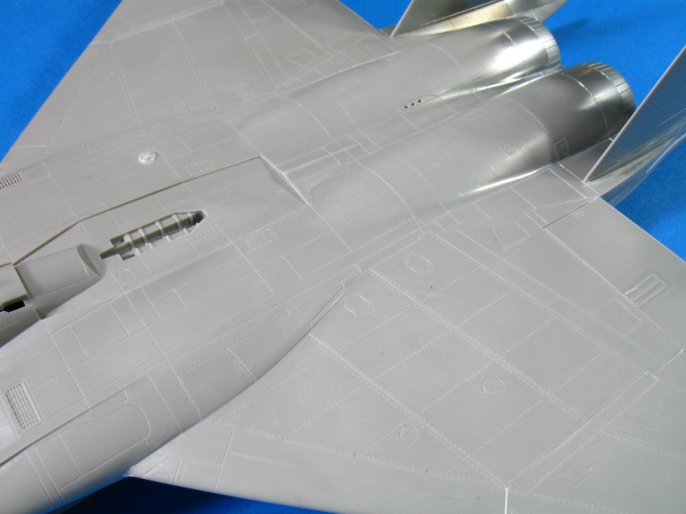

Selamlar, uzunca bir suredir tesviye isiyle ugrasiyorum. Dry fittinge zaman harcamam oldukca kolaylastirdi isleri. Birlesim sonrasinda genel adimlar: Japon yapistiricisi + akselerator ile macun, zimpara ile tesviye, tamiya white surface primer ile ince kat macun, detay tesviye. Butun zimpara islerini cok az actigim musluk altinda yapiyorum, oldukca fark ediyor. On-arka govde birlesim yerinden korkuyordum, icime sindi diyebilirim.
Mesajı Yazan: levburkara
Mesaj Tarihi: 16/05/2011 Saat 03:56
Bir sonraki adim butun panel cizgilerini scriber ile derinlestirmek ve kaybolanlari tekrar acmak olacak. Varolan percinleri igneyle derinlestirip, kanat ustunde yeni percinler acacagim motivasyon eksikligi olmazsa. Bir de top cikisiyla hava aliklarinin baslari var. Umarim cok problem olmaz.

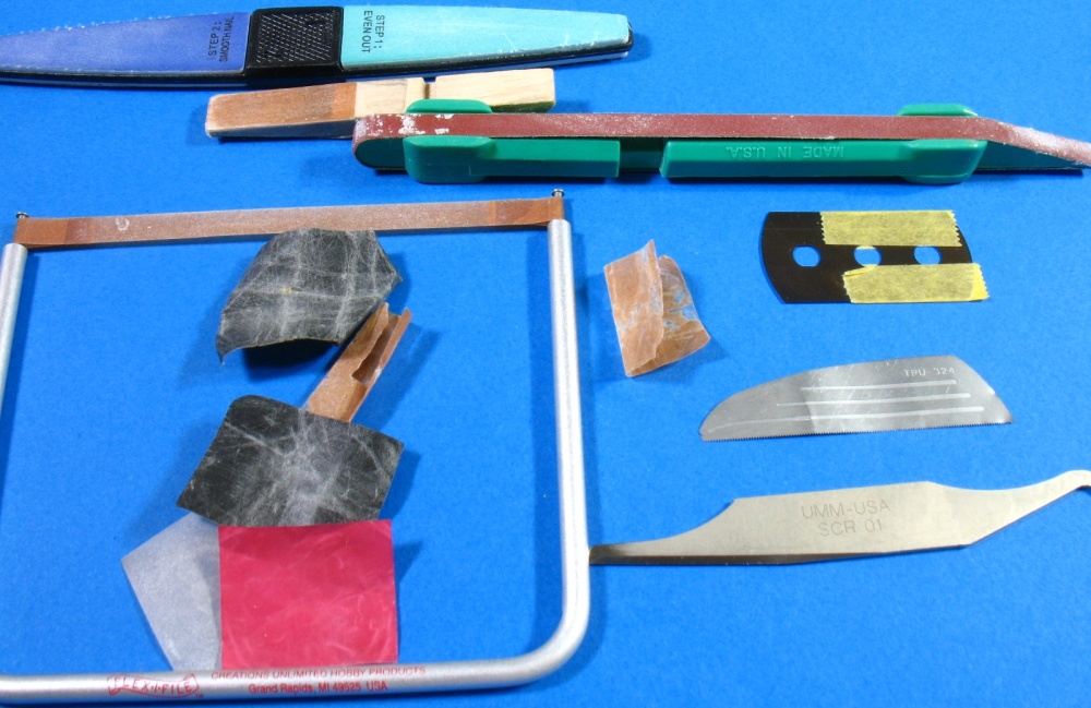

Simdiye kadar kullandigim tesviye aletleri asagidakilerle sinirli. Ucu ucgenimsi aleti yakin zamanlarda aldim, oldukca memnun kaldim. FlexiFile da cok kullanisli.

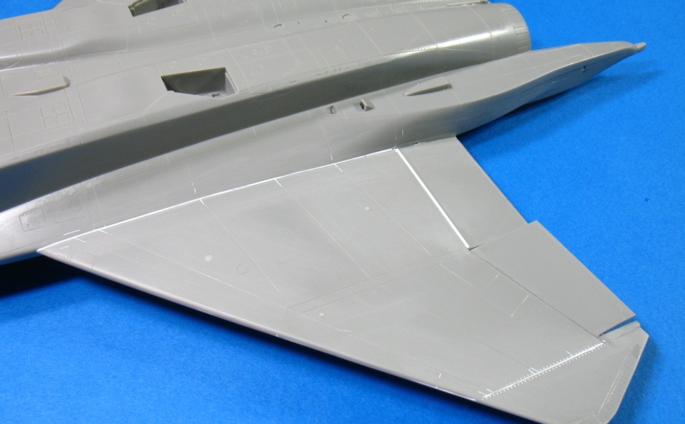

Selamlar, tesviye isleriyle devam ediyorum. Uzun ve zahmetli bir asama panel cizgilerini temizleyip kaybolanlari acmak oluyor. Yaptigim hatalari yapistirici ile erittigim plastik parcalari ile doldurarak tekrar actim. Temizledigim cizgilerle daha fazla oynamamak icin keceli kalem ile isaretledim. Arada percinlerle de ugrasiyorum.

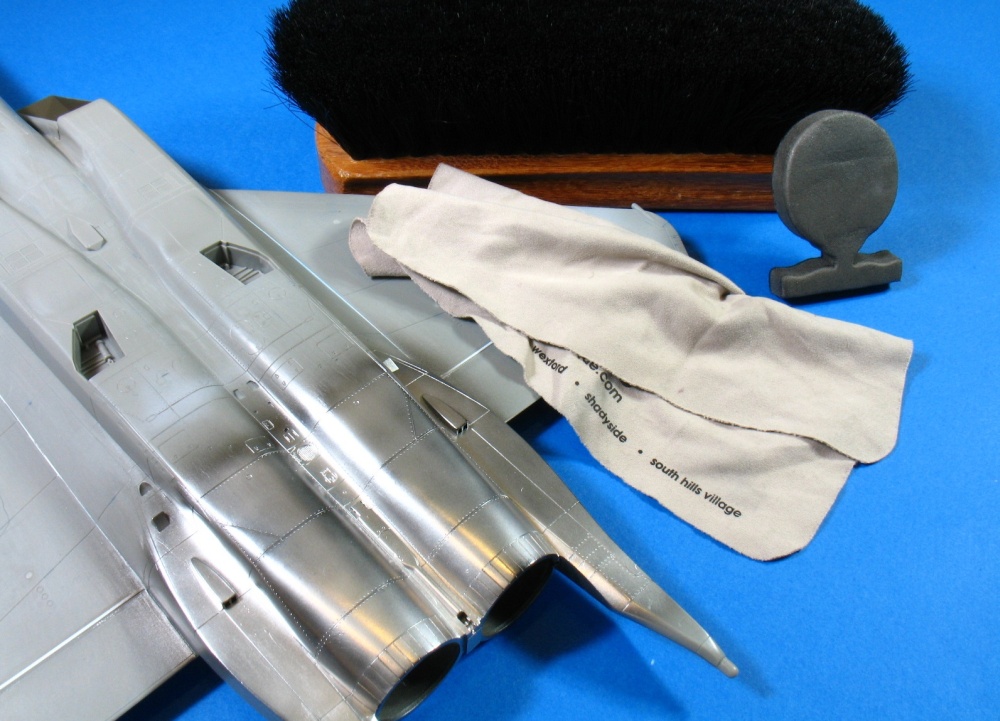

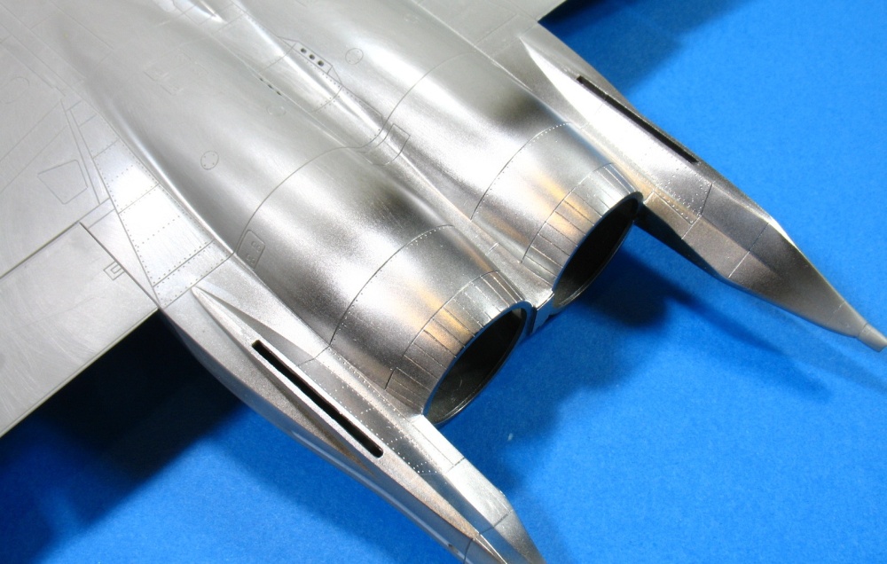

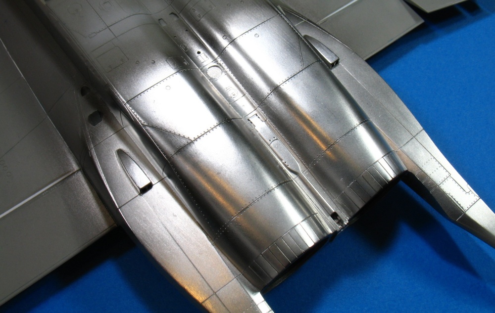

Metalik kisimlar cok iyi gitmedi. Tamiya gloss ve semi-gloss black karisimlariyla astar uyguladim. Ardindan yuzey hatalarini ince sulu zimpara ile temizlemeye calistim. Cok parlak yuzey olmadi, tembellikten ikinci bir kat future uygulamadim:
Alclad polished aluminumu ust ve alt yuzeye uyguladim. Ust yuzey orjinal Alclad:
Alt yuzeyi ayakkabi fircasi, gozluk temizleyicisi vs. ile parlatmaya calistim ama pek olmadi. Zannederim fazla kurcalamayacagim. Biraz tonlama ve eskitme de yapacagim, belki ayna gibi olmasina gerek yok diye avutuyorum kendimi (olsaydi iyi olurdu):

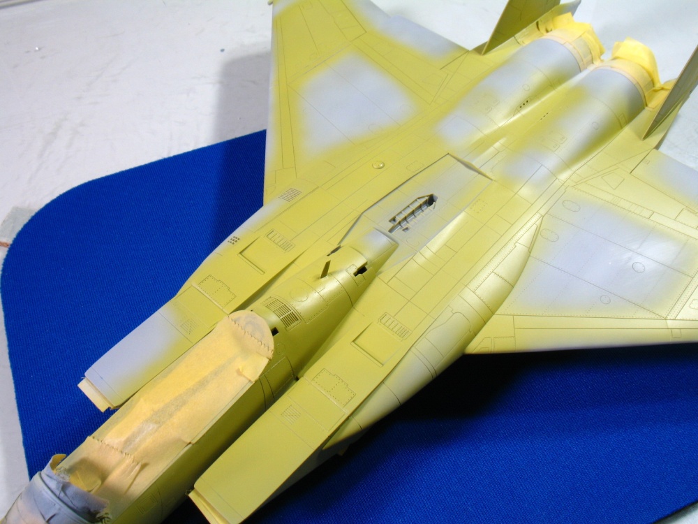

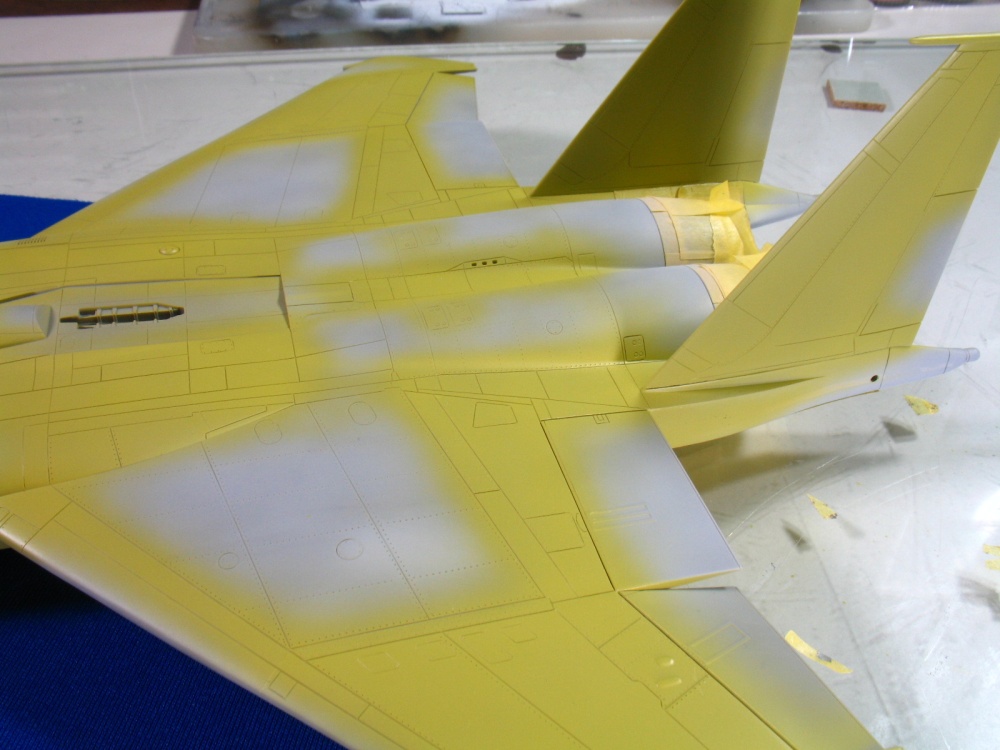

Selamlar, cok kucuk bir guncelleme. Surfacer 1200 + Mr Levelling thinner kullanarak astar uyguladim. Bazi problemleri giderdikten sonra eski bir atlet ve dis fircasi ile yuzeyi ovaladim. Ardindan nihayet boya faslina basladim. Sari icin biraz beyazla rengini actigim Tamiya XF-4 kullaniyorum. Boyaya biraz parlaklik vermesi icin karisimin icine bir miktar X-22 de ekliyorum.

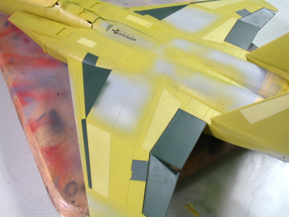

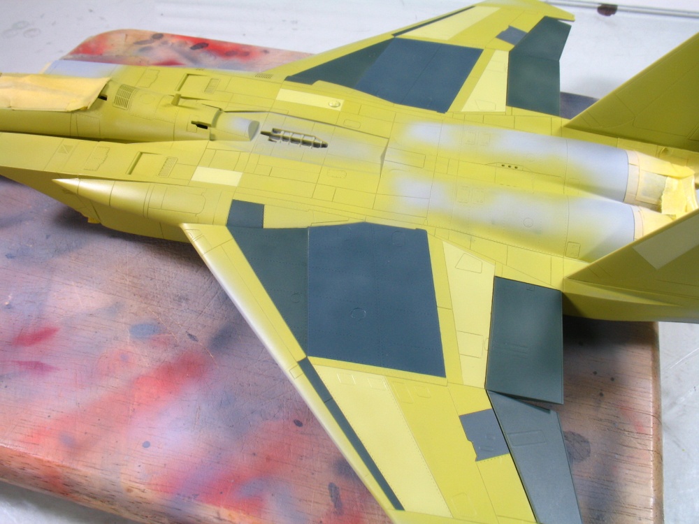

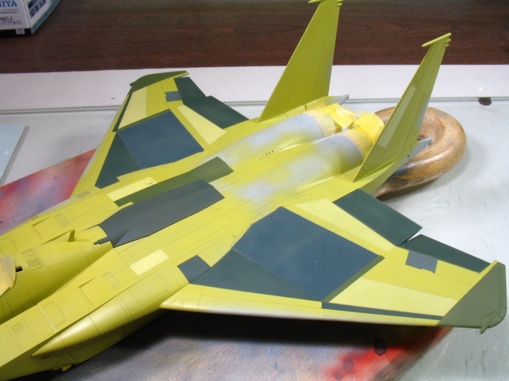

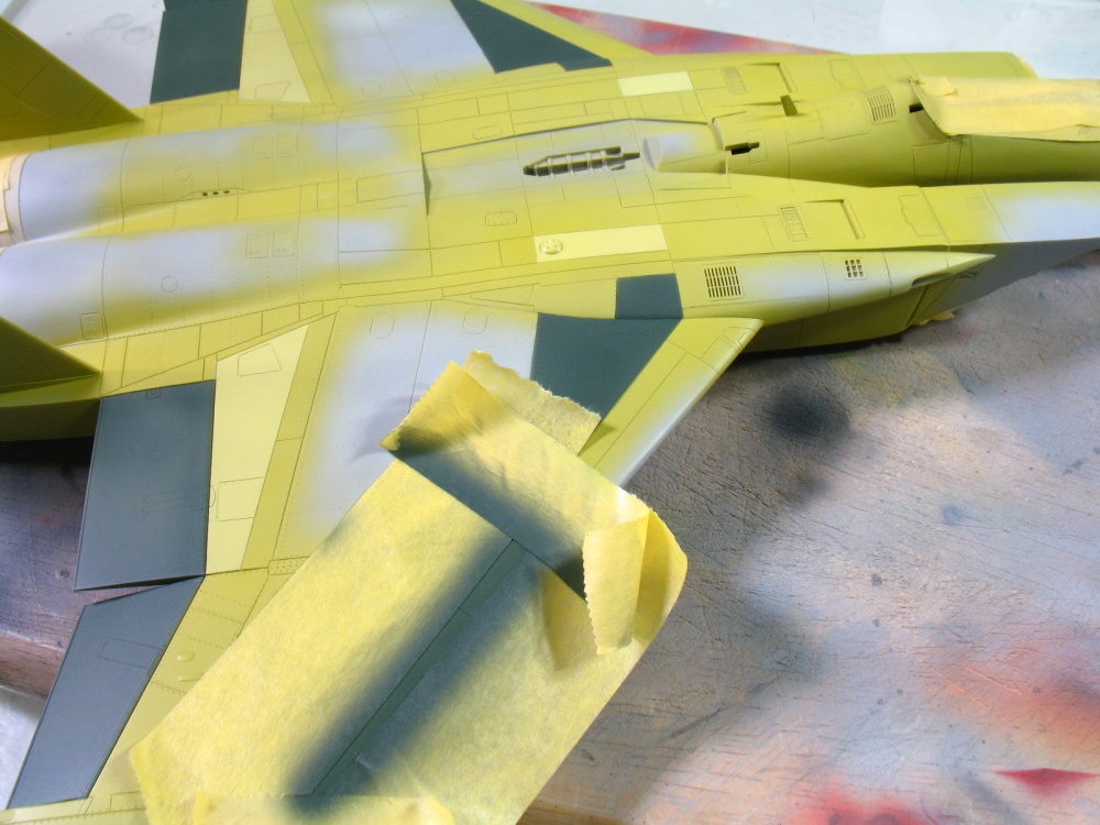

Simdi bilimum paneli maskeleyip farkli tonlarla boyama yapiyorum. Amacim su adreste gordugum bir kac yapimi taklit edebilmek:

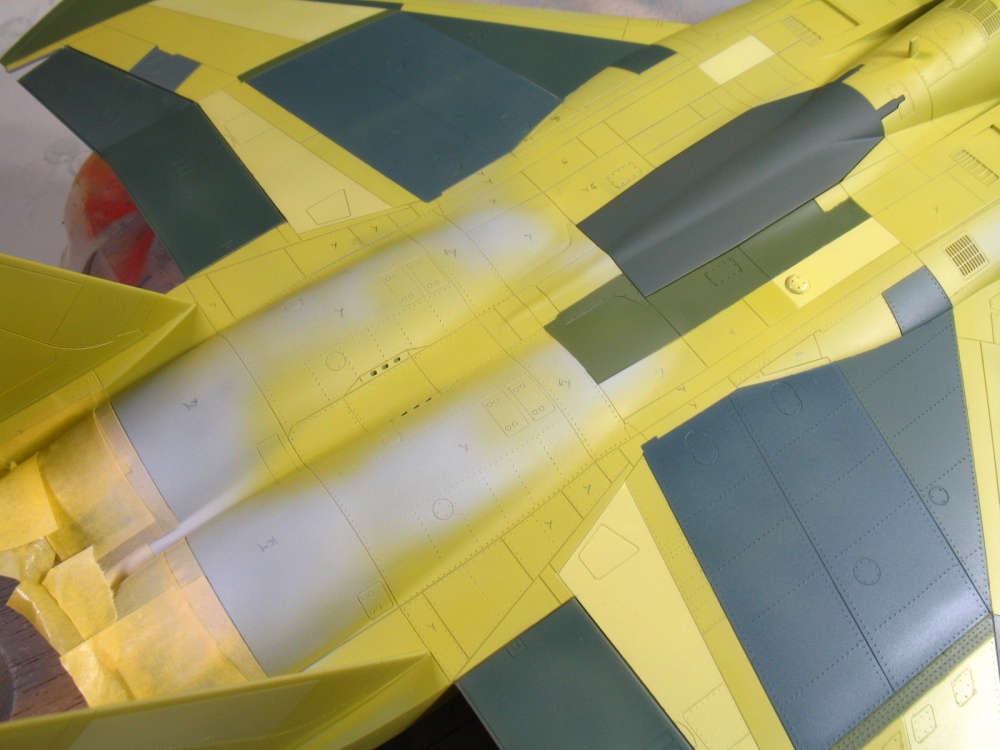

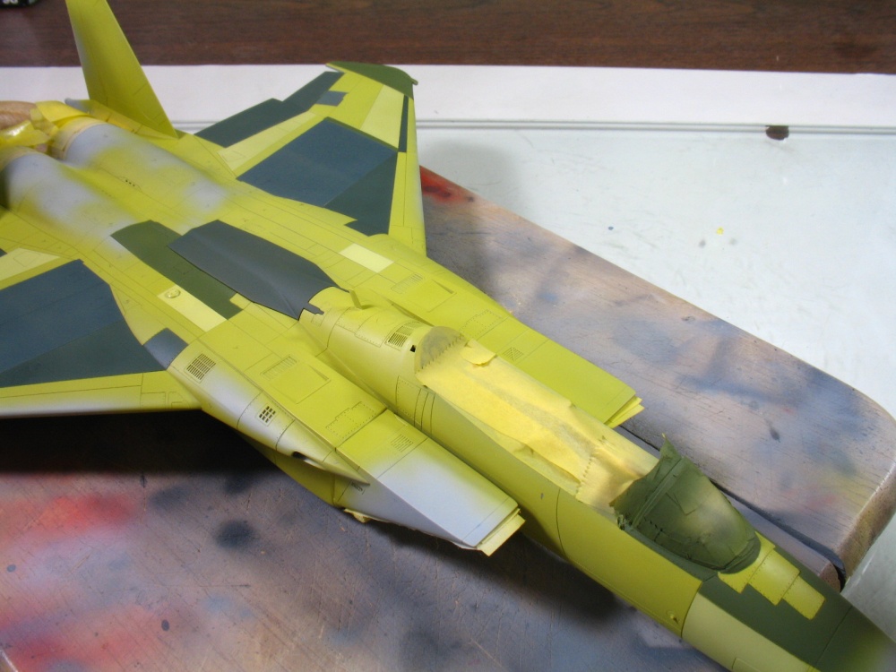

Evet haklisiniz. Kastettigim degisik panellerin maskelenip farkli tonlarla boyanmasiydi ama buna dair hic bir aciklama vermemisim :) Zannederim daha cok preshading olarak kullaniyor o teknigi ama oldukca hosuma gitti. B-25'te ve Spitfire PR XI'da kullanmis. Buna ilaveten detayli aciklamalari ve degisik teknikleri yararli buldum.
Yavas da olsa boya isine devam ediyorum. En zor olan kismi panelleri ayri ayri maskelemek oluyor. Bantta sorun yok ancak bazi kivrimli ve detay kisimlari parafilm ile maskeliyorum, o biraz zaman aliyor. Son durum soyle:
Panelleri boayanacaklari renklerle isaretliyorum, yesil, koyu yesil, gri vs.
Renkler biraz canli su an. Ana boyalar bitince cok az eskitme/soldurma yapmak istiyorum.
