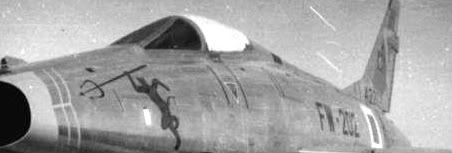

Öncelikle bu bilinen bir konu olabilir. Ancak ben ilk defa görüyorum. Ylgimi çekti. Sizinle payla?mak istedim.
Türk havacylyk tarihinin en ilginç uçaklaryndan biri de F-100. Malum bu aralar Trumpeter'in yapty?y 48 ve 72'lik modellerle popülerli?i oldukça fazla.
Türkiye'ye ilgi geldi?i yyllarda metal ve üzerinde filolara ait özel boyamalar ta?yyan uçaklara ait ?u foto?raf farkly bir detaya dikkat çekiyor.

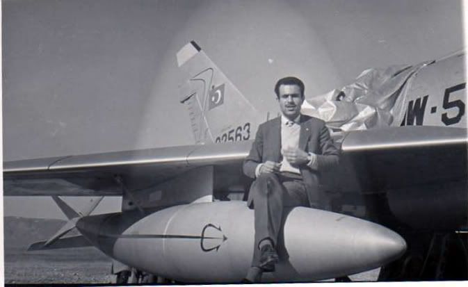

Bu foto?rafta uça?yn drop tanky üzerine ?eytan çataly i?lenmi?. Bu açydan uçak, 112. ?eytan Filoya ait 92563 kuyruk numaraly F-100D:
Acaba uça?y farkly nose art'lar ile kullanan di?er filolar drop tanklaryn üzerine bir ?ey çizmi?miydi? Bilemiyorum. Bakalym e?elendikçe daha neler çykacak?

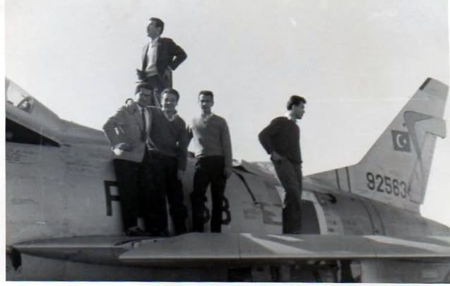

Ykinci foto?raf ise halkyn uça?yn üzerinde kümelenmesinin yany syra, uça?yn üzerinde ne kadar fazla bakym yazysy oldu?una dikkat çekiyor:

Tolga Abi öncelikle te?ekkürler. De?indi?in konu bence de önemli. Tabi bir sürü referans foto?rafy varken bazen yanly?lar da olabiliyor. Foto?raflarda metal renkli olup da modelde mat boyanmy? veya verniklenmi? uçaklar da gördük neticede. Artyk modelcinin detayly incelemesine ve do?ru yapma iste?ine kalmy? bir konu. Bu arada acaba bu çatal ne renk?

Bu resimleri gectigimiz haftasonu ben de gordum. Ucaklarin burnundaki catala cok benzemesi acisindan siyah oldugunu dusunuyorum.Geriye dogru rengin aciliyor gibi gorulmesi yansimadan ibaret.
Bu ucaklar 1950'lerin sonunda ilk geldiklerinde fabrika cikisi olduklari icin uzerlerindeki butun uyari yazilar tam. Ancak bakim, onarim, yeniden boyama (F-100D'lerimiz natural metal degil, tamami silver boyali)derken envanterdeki diger ucaklar gibi 5-10 yil sonra sadece temel uyari isaretleri kaliyor ucaklarin uzerinde.

Bana da parlak boya olmasyndan yansymaymy? gibi geldi. Belki çok koyu mavi olabilir mi? Peki bu uçaklar geldiklerinde de silver boya my yoksa çyplak my gelmi?ler bilginiz var my?

Payla?ymla birlikte gerçekten çok ilginç bilgiler ortaya çykyyor. Bir de ?imdi fark ettim, ikinci foto?rafta kare forsun altynda silinmi? olan Amerikan forsu gözüküyor.
Uçaklar 1950'lerin sonunda geldi?inde Naturel metal de?il miydi? Dönemin filmlerinden ?afak Bekçileri'nde F-100'ler ayna gibi parlyyordu. Sonrasynda örne?in Kybrys Bary? Harekaty yyllarynda boyalar silver...

Benimde dikkatimi arka taraftaki farklylyk çekti. E?er Tolga beyin ekledi?i foto?raf ?eytan filo ise ki kesinlikle öyle gözükmekte, Türk bayra?ynyn oldu?u yerde bulunan mavi bumerang ?eklindeki desenin dy? hatlary sanki siyah kontürlü gibi ama a?a?ydaki ilüstrasyona bakacak olursanyz bu desenin düz mavi oldu?u ayryca bu bumerang gibi olan desenin alt kysmynynda bayra?yn tam altynda yer aldy?y görülmekte, bulabilirsem bir gerçek resim de daha bu ?ekilde olacakty. Farkly farkly uygulamalar olmu? görülüyor anlady?ym kadary ile.
Burada da bayrak Tolga beyin ekledi?i ilk fotodaki gibi. Aradaki farky en kysa zamanda çizimi yapan sayyn Hüseyin Balta'dan da ö?renip durumu buradan aktaraca?ym.

Bendeki hicbir Seytan Filo F-100D fotografinda kuyruktaki bayrak "bumerang" sekilli motifin altinda degil, hepsinde fotograftaki gibi iki sekil ayri. Safak Yildizlari'ndan alinan karelerde durum daha da bariz goruluyor.
Ayrica ucak kanopinin arkasinin kanat uzerindeki pozisyonu ve seri numarasi (59-2563) itibariyle iki kisilik bir F-100F.

Fotograflari iyice inceledikten sonra ben kendi adima kuyruktaki motifin siyah konturlu oldugunu, ve bayraktan kesinlikle ayri oldugunu dusunuyorum. Trumpeter kiti icin cizmekte oldugum degisik Turk Hava Kuv. filolarina ait F-100 dekallerini de bu sekilde cizecegim.
112. Filo'ya ait bir F-100F'i belgelemeleri acisindan bu fotograflar iyi oldu. Sehit Cengiz Topel'in uctugu bu filonun cift kisilik ucaklarinin fotograflari pek yoktu.
