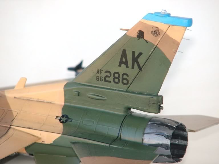

Uça?yn burnunda yer alan hücum açysy indikatörü (?), antenler gibi ayryntylar maketten çykmady?y için elde imal edildi. Son olarak iki kat parlak vernik atyldy. Syrada, panel aralaryny belirtecek kadar yykama yapylmasy var.
Herkese kolay gelsin ve esen kalyn.

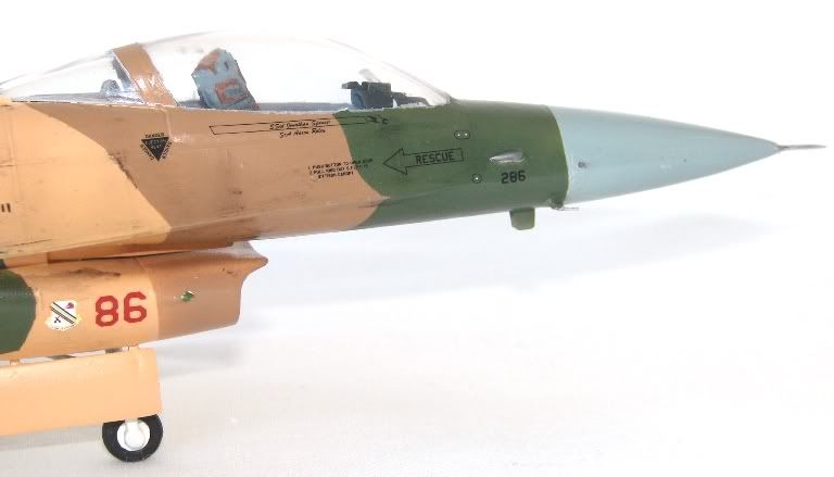

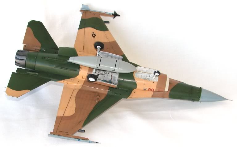

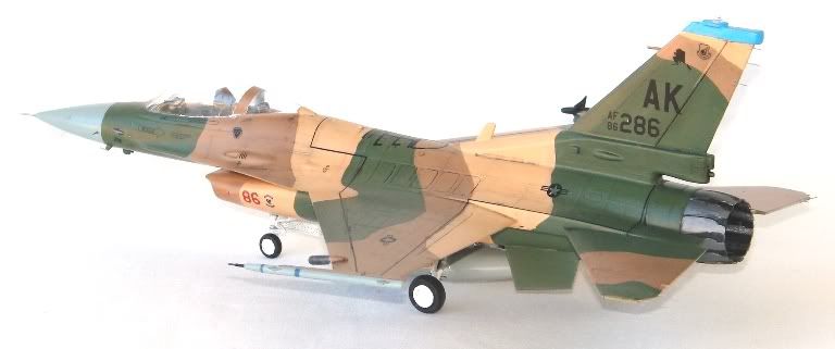

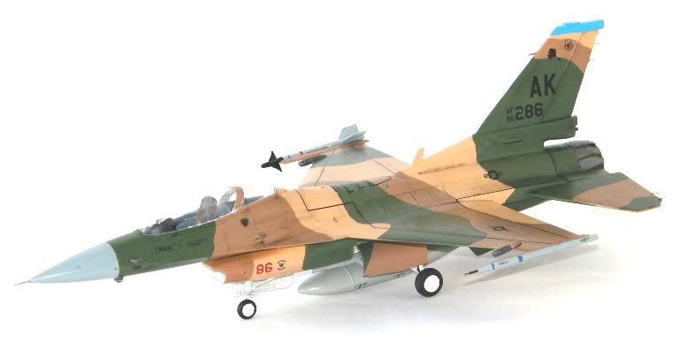

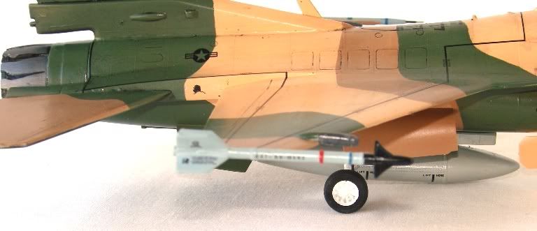

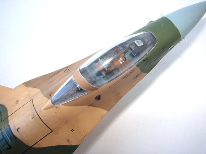

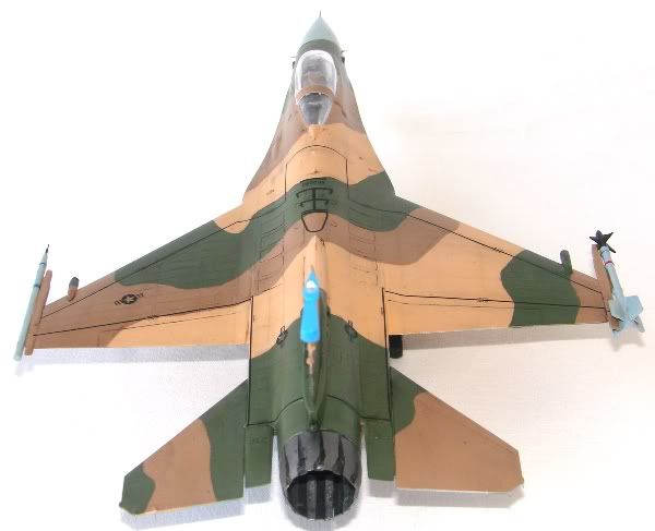

Sonunda Bitti. Normal ko?ullar altynda görülmeyen bazy hatalar yakyn çekimde ortaya çykty. Olabildi?ince düzeltmeye çaly?tym. Uça?yn orijinali bildi?im kadary ile pek kirli de?il, hatta hiç de?il. Bu nedenle panel aralaryny belirtecek kadar yykama yapmaya çaly?tym. Ancak, kitin yarysynyn içe, yarysynyn dy?a detay olmasy nedeni ile özellikle dy?a detay kysymlarynda pekte ba?aryly olamadym. Uçak garip bir kirli görünüm aldy. Elimdeki içe detay di?er F-16’lary mavi ve siyah-beyaz aggressor yaparken umarym daha ba?aryly olurum.
Buyurun seyire:
