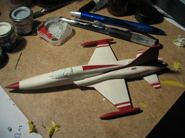

Modeli bu hafta bitirme planymy hayata geçiremedim. Ama montaj genel olarak bitti. Detay olarak burundaki probe ve syrttaki anteni yaptym.
Arkaya kyrmyzy-beyaz dumanlary çykartan hadiseyi ekledim.
Astar boyayy atyp bugunluk çaly?mayy bitirdim...Foto çekecekken elektrik kesildi, ben de "o an" tadynda boyle bir fotoyu uygun gördüm:)
Herkese iyi modeller...

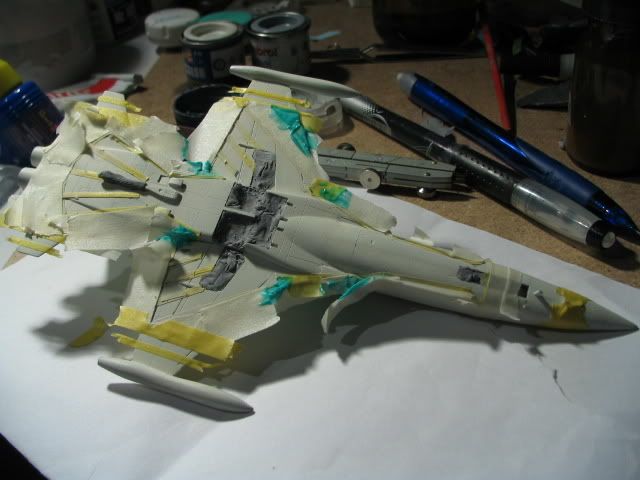

Bu hafta anca kartal figürünü maskeledim. PM modelin dekalinden cykartty?ym ?ablonla i?e giri?sem de resimlerden bunu pek dogru bulmady?ym için ba?yma i? alyp kendim maskeledim. Yava?ta olsa en azyndan ilerledi?imi göstermek adyna foto?rafyny koyuyorum:)
Mesajı Yazan: Burak
Mesaj Tarihi: 19/02/2007 Saat 02:05
abi bence yapty?yn i? inanylmaz gerçekten ?a?kynlyk içerisindeyim.tebrik ediyorum ayny zamanda..
bir tavsiye,etrafyda mutlaka koca koca bantlarla yada herhangi bi?eyle maskele çünkü çok minik noktalar halindede olsa belki boya gelip canyny sykabilir.aklynda bulunsun.

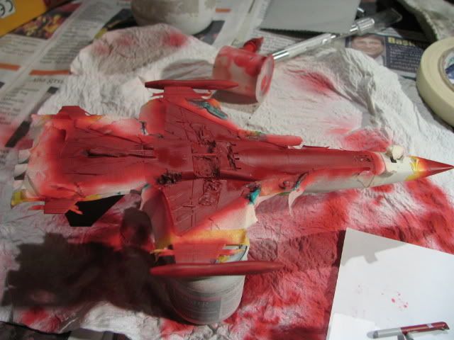

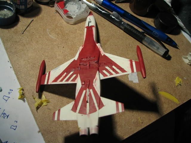

Bu hafta biraz daha yol aldym. Cumartesi mesaisi ve pazar uykusu yüzünden çok ilerleyemedim. Öncelikle maskeleme i?ini bitirmeyi dü?ünüyordum ama kanat uclary ve kanopi çevresini kalabalyktan dolayy yapamadym. Onlary sonradan yapaca?ym. Uça?a ekledi?im "yncyk cyncyk" maskeleme esnasynda zarar görece?inden onlary söktüm.
Maske i?i bitince kyrmyzysyny attym.Biraz vah?ice gözükebilir, olmazsa +18 koyalym:)
Maskeleri söktüm.Malesef istedi?im gibi olmady. Yo?un maskeye ra?men araladan kaçan eden olmu? Oldukça fazla rötu? i?i var. Bir kysmyny silip fazlalyklary aldym, sanyrym çok ince zympara ve maske bantyyla biraz u?ra?mam gerekecek. Üstteki üçgen parçayy tam kar?ydan görebilece?im fotograf bulamadym. Elimdeki referanslardan boyutu bu ?ekilde çykarttym.
