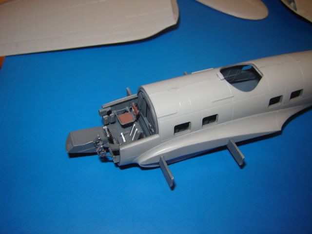

efendim saygylar,tarihçi hafyzam beni yanyltmyyorsa herhalde en son bir yary?maya 15 yyl önce müze de girmi?tim.ondan sonra okuldu,ö?rencilikti,askerlikti,ö?retmenlikti,hayat kavgasy idi,ailevi sorumuluklardy,yary?ma yeri uzakty,üzümün çöpü idi vs vs yani kysaca tembellikten hiç bir yary?maya giremedik(dolayysy ile boyumuzun ölçüsünü de ö?renemedik)mademki modelsitesi com bir yary?ma açmy?,yary?ma yeri uzak,ta?yyamam ?imdi oralara diye bi mazeretde uyduramyyoruz,el mahkum bi?eyler yapyp boyumuzun ölçüsünü alacaz.
efendim 2 gece önce yary?ma duyurusunu alynca,ba?ladym dü?ünmeye..yary?madyr,öyle herkesin gördü?ü,bildi?i bi model olmaz deyip,?u ana dek forumlarda gözükmeyen ne var elimizin altynda diye sto?a bi göz attyk.(cillop gibi tamiya p-51,hasegava stuka da var ama onlar az çok forumlarda görücüye çikty)revell in hasegava kalyply he-111 ve italeri sm-79 arasynda fazlaca dü?ünmeden(yabancy bir forumda gördü?üm kadary ile uçurum boyutu birle?im bo?luklary var)111 e karar verdim.

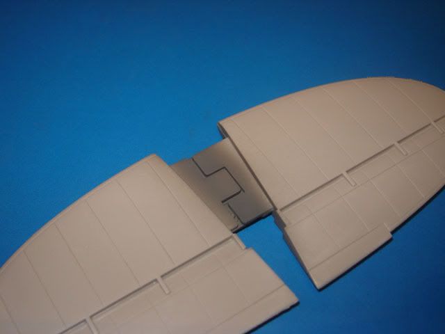

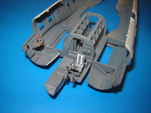

   ilk i? revell in o sinir bozan yandan açylan kutusunu iptal edip,takym taklavaty sm-79 kutusuna aktardyk.ondan sonra byça?yn ucuna yeni x-11 takyp'Allah utandyrmasyn,Bismillah diyerek'kokpiti do?radyk.(bir kaç dakika içinde ilk kany da 'kurban kany'niyetine akyttyk.)
   besmele ve kurban kany ile ba?lady?ymyz in?aat, kokpit boyama a?amasynda revell sa?olsun tüm kokpiti green gösterdi?i için kutudan çykan plana 'hadi leynn'diye bi buru?turma ile devam etti.rlm 66 kar?yly?y olrak humbroll 32 ye biraz göz karary beyaz katma ile kokpit boyandy(72 ölçek oldu?u için rengi açmak önemli,ölçek küçüldükçe milimetre kareya dü?en pigmentlerin renk yo?unlu?u olu?turmasy ve rengin açylmasy mevzuusu falan filan).
    biraz metal ile dry brush yaparak tek rengi kyrmaya çaly?tym.arkadaki bombalaryn boyanmasy lazym ama pek ufacyk pencerelerden asla görünmeyece?i için gerek görmedim.kokpit zaten yeterince küçük oldu?u için ilave detay a yer yok.elimde italeri zviling den biraz parça araklayabilirmyim diye bakymdym ama onun kokpit daha da fakir.elimdeki artyk 11 yazyly decal i kesip biçerek koltuk kemeri yaptym.öbür eleman yn koltuk zaten havada duruyo,neresine kemer takylyr diyerek sonraya byraktym.
gövde kapanmaya hazyr sayylyr.fark edilece?i üzere kontrol paneli henüz ortada yok.ilerki a?amada kanopi ye yapy?masy gerekiyormu?.
   ilginç bir detay...arka kanatlar bir çarpyklyk olu?masyn diye birbirine geçmeli lego tarzy bi yapyda.(kulaklary çynlasyn,bir arkada? 'lego gibi oturan maket'lafyna gycyk oluyodu:)))o kendini hatyrlar,ehu ehu)?u ana dek macun ve zymparaya dokunmadym(Allah dokundurtmasyn).
ilerleyen a?amalary birlikte görecez artyk...Yn?aallah yary yolda elimden fyrlatyp atty?ym maketlerle ayny kaderi payla?maz.

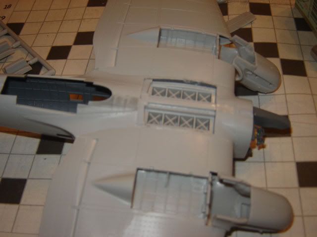

gövde ve kanatlar kapandy.gövde kanat ba?lantysy de?i?ik.kanatlar,gövdeden çykan uzantylarla monte ediliyor.kastyrtma-kanyrtma yaparken gövde veya kanatlarda yamulma olmasyn diye 1 gün süre verip,yapy?tyrycynyn tam kurumasyny bekliycem.
   tamiya ye?il kafa kanatlarda sorun olmady ama gövdeyi kaparken etkisiz kaldy.(malum bir uçtan öbür uca sürerken,ba?taki kysymlar hemen uçup kuruyor.gövdeyi kapayyp,yapy?tyrycyyy dy? yüzyden sürüp,birle?me yüzeyine syzacak ?ekilde kullanyp,parmakla pres uyguladym...fena olmady....)
ilginç bir not:camlar dy?ardan takylacak...tüm helikopter,yolcu-bombardyman uça?y yapan arkada?laryn ortak çilesidir.camlar içerden yapy?yr,maskelemek bir kabus olur.burda tüm in?aat ve boya bitince en son dy?ardan takylacak ?ekilde verilmi?,elimde yine hasegava kalyp revell b-25 var,o da ayny ?ekilde idi.bence modelcilik alanynda bir devrim bu....

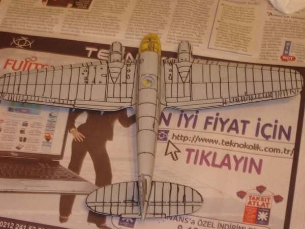

indirdi?im divx filmi cd ye aktaryp üstünü permanantly kalemle yazarken aklyma geldi i?te.boya sonrasy detaylar belirgin olsun diye preshading yapyyoruz.pistole hakimiyetim pek yok,ince çizgi çekmem zor gibi.permanantly kalemle detaylaryn üstünden geçmek de acaba i?imizi görürmü?piyasada siyah,mavi,ye?il,kyrmyzy kalemler var,rengine göre seçmek daha iyi mi sonuç verir? yoksa süs-püs yapacaz derken modeli mahvetmi? olurmuyuz?daha önce böyle bir ?eyi deneyen varsa sonucunu bizimle payla?syn ki çuvallamayalym.
Mesaj Tarihi: 24/12/2006 Saat 02:09
Kuruduktan sonra ayny i?i görür bence.
Çizgileri biraz daha kalynla?tyrmakta fayda var sanyrym.
Mesajı Yazan: hudaverdi
Mesaj Tarihi: 24/12/2006 Saat 02:16
hemen kuruyo zaten.ama selülozlu-alkollü kimyasallary yiyince su koyverirmi bilemeyiz.(çizgiler sorun de?il gibi.permanantly kalemle plasti?i çok kolay i?aretlemek-çizmek mümkün)

Ben kullanyyorum o tür kalemleri ama preshading yapty?ynyz kadar gerçekçi olmuyor. Çizdikten sonra vernik atyyorum böylece wash syrasynda çizgilerde bozulma olmuyor.

Bende denedim ama üstüne boyayy yiyince çizgiler su koyuveriyor. Boya ile birlikte sa?a sola bula?yyorlar aman dikkat (gerçi ben üstüne vernik atmadan denemi?tim o ayry)
tam olarak nasyl bir görüntü çykty?tamamen boyayy mahveden bir durum mu yoksa kurtarylabilecek,ve ya makul kabul edilebilecek bir görüntü mü?üstüne humbrol 30 ve 91 atylacak,çok mu kötü bir sonuç çykar acaba?
Mesajı Yazan: grond
Mesaj Tarihi: 24/12/2006 Saat 23:40
ehem ben 1\144 f-14 de denedi?im için çok ho? bir sonuç çykmady, ama sizin ölçek büyük oldu?undan farkly bir sonuç çykabilir.

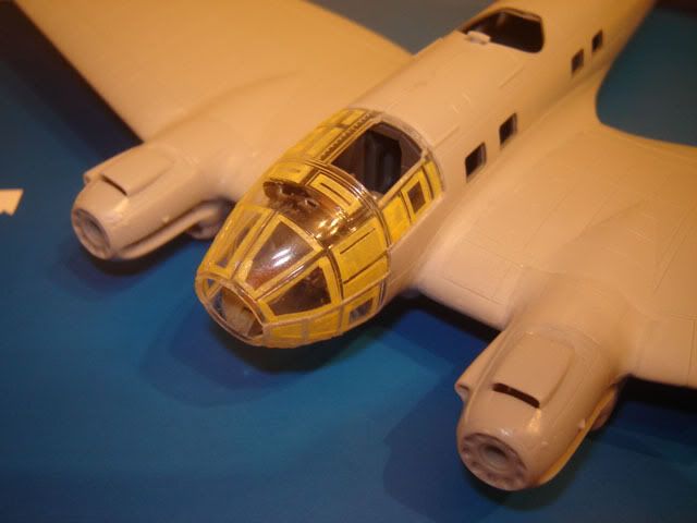

Camlarda 1-2 yerde maske kaçyrmy?syn gibi geldi (belkide y?yk yansymy?tyr camdan,emin olamadym.).
Cam kysymlary önce rlm 66 ile boyamayy ihmal etme ;).

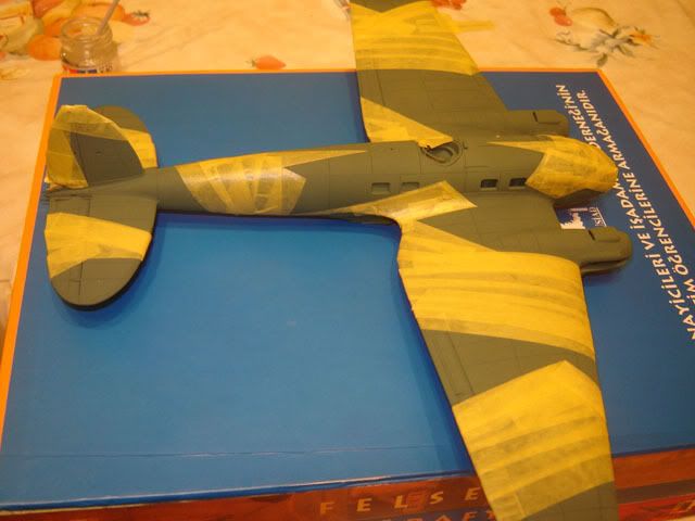

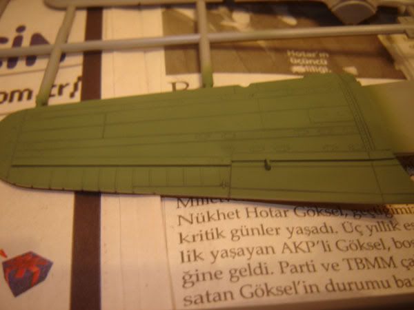

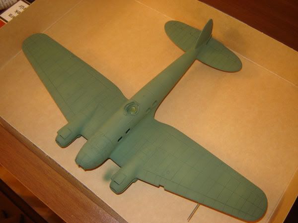

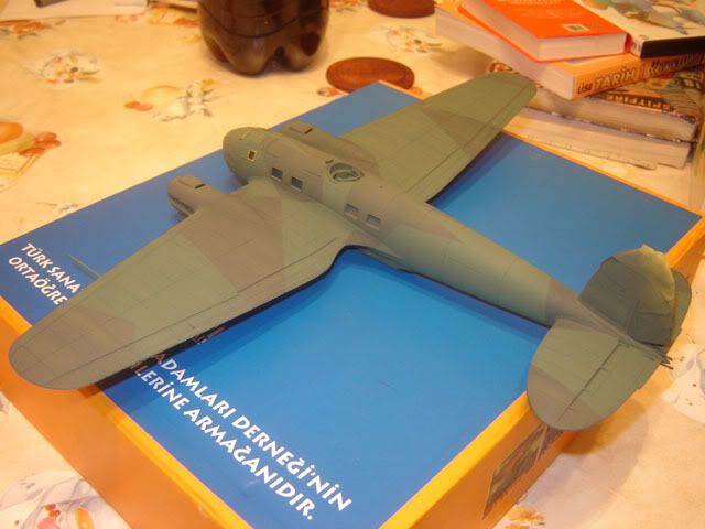

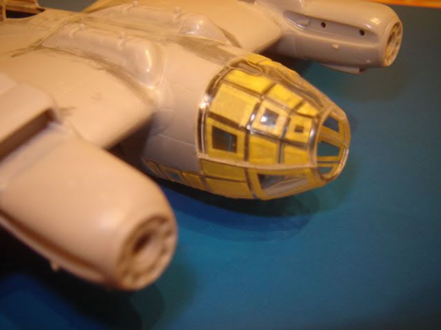

sabyr ta?ymyn çatlamasyny müteakip boya a?amasyna geçildi.ilk ba?ta ?u permanantly kalem meselesini halletmek için elimdeki ba?ka bir modelde çizgileri çekip boyadym.sonuç, makul kabul edilebilir bir sonuç oldu.
   heinkel in üstünü de boydan boya çizince boyaya giri?tim.
     revell 30 a sary rengi göz karary kary?tyrarak tüm üst düzeyi boyadym.el hassasiyeti biraz önemli.kalemle çizilen çizgileri bir kere de kapatmaya çaly?mayyp,ince katlar halinde boyadym.makul bir seviyede boyamayy byraktym.çizgiler ne tam olarak syrytty,ne de kayboldu.tam bir pre-shade sayylmaz ama detaylaryn belirgin omasyny sa?lyyor.korktu?um gibi,selülozlu kimyasal y yiyince da?ylmadylar.(ha,tepkime 3-4 gün sonra ortaya çykarsa bir ?ey diyemem).tüm boya bitince biraz daha sary ile açarak bir kez daha rastgele atarak y?yk-gölge,solma efekti gibi bir ?ey yaparak tek rengi kyrmy? gibi oldum(bir kaç gün sonra tüm yüzeyi yine maskeleyip black green uygulanacak.?u an boyady?ym yüzeyler bant altynca kalaca?y için,umarym 2 renk arasynda kontrast sorunu ya?anmaz)

    maketin üst yüzeyini bantlarken içimi darallar basty,revell boyama planynda üst ve yan görünümler birbirini pek kar?ylamyyo,kar?ylayan yerler ise orijinal foto ve çizimleri hiç kar?ylamyyo.lanet almanlarda öyle bi renkleme yapmy?larki renkli foto?raflarda bile renklerin birbirinden ayrylma noktalary net de?il(biri koyu ye?il,öbürü siyahi ye?il),dik ve sert hatly kamuflaj daha kolay olur maketlerde derken o da olmady,yandan gelen bant üst kysma hangi noktada kavu?ur derken dellendim,elimdeki e-book ar?ivini bile taradym,kamuflaj yn net çizgilerini bir türlü netle?tiremedim.ben de kutudan çykan plana mümkün oldu?unca uyup bantladym.boya humbrol 91 i sary ile tonlayarak elde edildi.bantlary kaldyrynca da sonuç iyi idi.ya?asyn tamiya maske bantlary.
maketin daha tekerlekleri,silahlary,bombalary,alt camlaryn maskeleri,alt yüzeyin siyaha boyanmasy,pervaneleri vs vs bir yy?yn yvyr zyvyry duruyo.yary?ma nyn bitmesine 1 hafta kaldy,kesinlikle 15 ine yeti?mez.hani diyorum,organizatör arkada?lar bi güzellik yapsa,1 hafta daha kem küm,hyk myk......

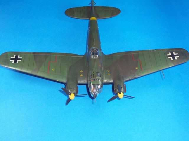

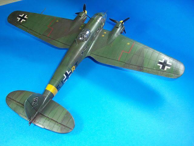

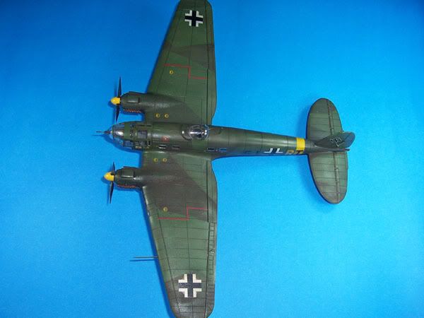

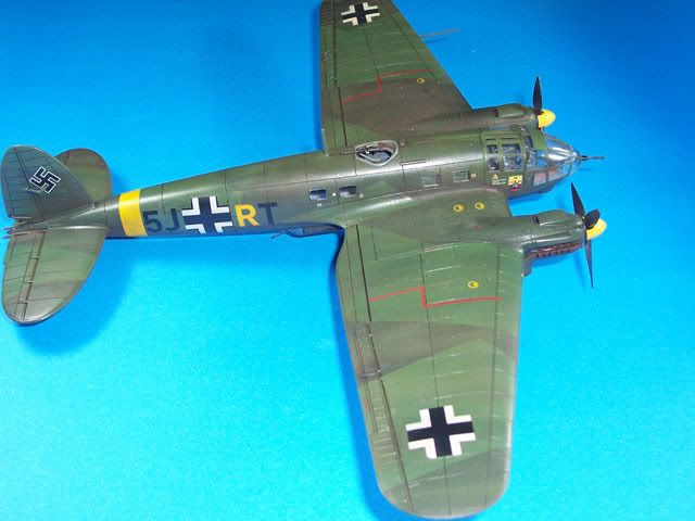

az laf çok i?,az laf çok i?,çok az vaktim var,çok az vaktim var,çok az sabrym var,çok az sabrym var........

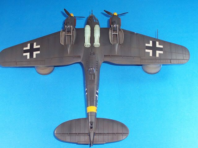

revel 9(antrasit)beyaz renk ile açylyp kullanyldy.revell 8(siyah)ile bi kaç çizik atyldy.belki daha sonra smoke filan da atabilirim.
(maket yapmak insany dinlendirir,stres atar,kendisi ve dünyasy ile arasynyn daha iyi olmasyny sa?lar,etrafyna kar?y sevgi dolu olur,pembe bir hayat sürer vs vs...halt etmi? bunlary diyen,resmen sinir küpü oldum,maketçili?i byrakmak lazym.2-3 ayda bi anca afv yapan ben uçak yapmaya ba?layynca sinir oldum...:))
Mesaj Tarihi: 09/01/2007 Saat 00:17
Fotograftaki ysyk my garip yoksa alty siyah yerine acaip bi kahverengi mi bu ucagyn? nedir? ( hazyr sabyr nedeniyle gerilmi?ken iyice strese sokayym seni:) )
Mesaj Tarihi: 09/01/2007 Saat 00:53
y?yk garip,y?yk.....alçak heinkel firmasy,alçak hasegava firmasy,alçak revell firmasy,alçak sony firmasy(foto?raf makinem),alçak edison(elektri?i bulan adam)tüm alçaklar bana kar?y bir komplo içinde.
    foto?raf makinamyn beyaz y?yk ayary yok,çaly?ty?ym mekan çyplak sary ampul le aydynlandy?y için fot?raflarda sürekli bir sary y?yk baskyn.sary y?y?yn etkisi ile böyle bir ilüzyon var sanyrym....
Mesaj Tarihi: 09/01/2007 Saat 02:22
Oradaki kahverengi "gerçekte" siyahsa e?er ye?iller gerçekte ne oluyor peki :)?
Gecenin körüne nur saçan Edi babaya da sata?mayyn lütfen.
Mesaj Tarihi: 09/01/2007 Saat 02:37
ne ye?ili?ben bu alette ye?il kullanmadym,uça?yn üstünde pembe kamuflaj var,monitörünün ayarlaryny düzeltiver.
Mesaj Tarihi: 09/01/2007 Saat 07:56
revel antrasit renginin içinde kahverengimsi bir ton vardyr ya rengi açynca belkim daha da ortaya çykmy?tyr.
saygylarymla,

üretime devam,ortamy so?utmayalym.rötü?lar,vernik,decal,vernik tamam.ufak tefek yncyk cyncyk da tamam.decal üstü verni?i dün gece attym.e?er yaryn iyice kurudu?una kanaat getirirsem ya?ly boya yaparym.yncyk cyncy?y yapy?tyryp mat verni?i atarym.pazartesi ak?amy da maskeleri söküp son görüntüleri yayynlarym.(bitecek in?aallah)
Mesaj Tarihi: 13/01/2007 Saat 16:18
Mesaj Tarihi: 13/01/2007 Saat 16:19
bunlar da yncyk cyncyklar.ya?ly boya nyn ardyndan japon yapy?tyrycy ile sa?a sola tutturulacaklar.umarym fire vermeyiz

Güzel görünüyor. Ancaaaaaaaak... Olmamy? :)
Mesaj Tarihi: 13/01/2007 Saat 18:48
olacak olacak(in?aallah)

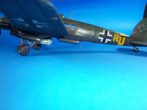

efendimmm,devam diyoruz.24 saatten az bir süre kaldy.pekii,biz n'aptyk?ya?ly boya ve toz pastelimizi yaptyk,yncyk cyncy?ymyzy sa?a sola tutturduk...
zaten koyu olan tonlar bir ton daha koyuldu,mat verni?i atynca bir ton açylmasy ve maskelerin sökülmesi kaldy.yaryn ak?am saatlerinde mat vernik atylacak,kurumasy için 2-3 saat süre tanynacak,kurumayacak olursa gözünün ya?yna bakylmayyp maskeler sökülecek,son fotolar alynacak.
durum budur,arz ederim.

   aman ha,bu modeli yapmak isteyecek arkada?lar,ini? takymlaryny yuvalaryna oturturken biliçli olsunlar,önceden numara versinler,hangi numaranyn nereye gelece?ini bilsinler.
malum,genelde pervaneli uçaklarda ini? takymlary dy?a do?ru açy yaparlar.he-111 de ise ini? takymlary içe do?ru açyly imi?.ben bilmedi?im için öyle yaptym olmady,böyle yaptym olmady,yahu sa?y sola,solu sa?a my yapy?tyryyoz nedir,halbuki hata olmayacak ?ekikde giri? noktalary verilmi?,niye uymuyo bunlar derken referans kitaplardan baktyk ki ini? takymlary dy?a de?il içe açyly.haa birde,tekerlek yuvasy kapaklaryny da önceden numaralandyryp ayarlayyn.nolcak i?te birbirinin ayny 4 tekerlek kapa?y,yerine koyunca cuk oturur diyodum,her bir parçanyn girece?i yer ayry ayry imi?.
bunlar tosuncuk bombalar,baraj my yykarlar,mahallemi yykarlar,yangyn my çykartyrlar,arkadan gelen bombacylara i?aret mi verirler bilmiyorum ama baya?y tosuncuk gözüküyolar.(filo,44 yazynda macaristanda konumlanmy? pathfinder and marker mission bilmemnesi diye geçiyo,izci-i?aretçi gibi bi anlamy var herhalde,bilgisi olan yorum yapsyn)

tekerleri biraz zymparalayyp a?yrlykly hale getirin bence.belki farkly bir yöntemde uygulanabilir çünkü ben bu i?lem sonucu dümdüz bi yüzey yakalayamyyorum bi türlü.
çok güzel gerçektende benim favorim:)

te?ekkürler,tekerlekler halen dönüyor,yani sabit yapy?my? durumda de?il.hasegava nyn ilgiçli?i i?te.zympara durumunda yapy?tyrmam lazym ki sa?a sola yapy?tyrycy ta?ma riskine girmeyi istemem.

bunlarda fini? in di?er görüntüleri:
Mesaj Tarihi: 16/01/2007 Saat 01:03
Mesaj Tarihi: 16/01/2007 Saat 06:09
Kullandy?ym uçaklaryn eksozundan sycak sycak dumanyn tüttü?ünü o kadar çok gördüm ki bence o konulara heç girmeyelim.
Teker çim diaromasynda kaybolur da adamyn tükrükle eksoz silmesi komik kaçar.
Efen' im, ellerinize sa?lyk, pek bi güzel oldu.
Saygylarymla,
