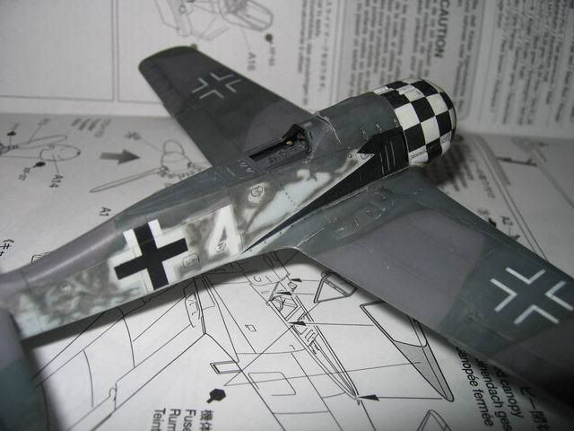

Mesaj Tarihi: 01/11/2006 Saat 19:21
Maket aslında A-3 olarak çıkıyor, anlayabildiğim kadarı ile kokpitteki kafalık zırhı, kuyruktaki anten çıkıntısı dışında harici olarak bir farklılık yok A-4 yapmak için. Bir kaynak alerondaki değişiklikten bahsetse de fotoğraflarda hep A-3 ile aynı alerona rastladım ya da artık gözlerim ciddi olarak yorulmaya başladı.
Neyse, sonuçta öylesine yapılmış, sadece burnundaki damaları için elden çıkarılmaya çalışılan bir maket.
Elim ağır kalmazsa haftaya bitmiş halinin fotoğraflarını basarım.
Burnundaki damaları karınca kararınca maskeleyerek yapmaya çalıştım, hâlâ düzeltilmesi gereken yerleri var.
Kamufle boyaları JPS marka akrilik, yeni dapancam İwata Micron CM-B ile attım, alet sadece meraklısına tavsiye edilir; özellikle JPS' yi atmam yine uzun sürse de diğer ugulamalara nazaran az sorun çıkardı.
Kamufle de maskeleme yapmadan iş çıkarmaya çalıştım ama çok iyi olmadı, benekler sonraki aşamada uygulanacak.
Yapabildiğim kadarı ile gövde/kanat tanıtma işaretleri, sayı vesiare vesaire vesairesini maskeleyerek yapmaya çalışacağım ki benim elimi yavaşlatacak asıl bu olacak :)
Motor kaputundaki filo amblemi He-162 kitinden çalınacak, he he :)
Devam...
Mesaj Tarihi: 01/11/2006 Saat 19:25
Bu arada, kokpitteki zırh bazı A-4 modellerinde A-3 modellerinikiyle aynıymış, acep uğraşmadan yüzsüzlük mü yapsam :))
Bi de ayıp olmasın diye elevatörleri hafif indirdim; kişilerin yaptığına ağzım açık bakıyorum flaptı, kokpitti, eskitmeydi, perçindi filan falan utancımı biracıcık azaltayım dedim.

Kolay gelsin, güzel olcak, damalı cowling çok güzel olmuş, rötüşlardan sonra dadından yinmez :)

Arkut Abi, insan şu damaları nasıl maskelediğini adım adım fotoğraflayıp, biz meraklı kardeşleriyle paylaşmaz mı? Maske bantlarını kare kare doğrayıp mı yaptın? NAsıl bir teknik?

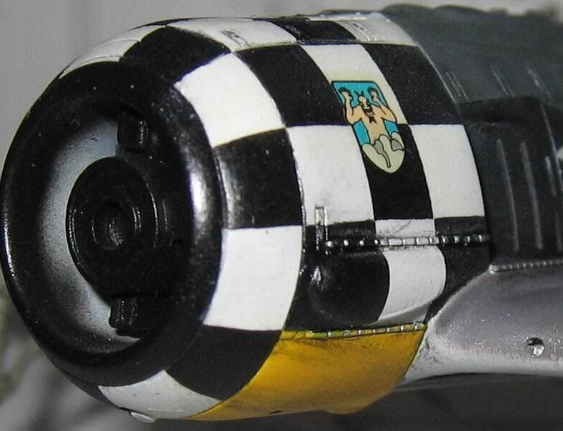

Mesaj Tarihi: 07/11/2006 Saat 03:22

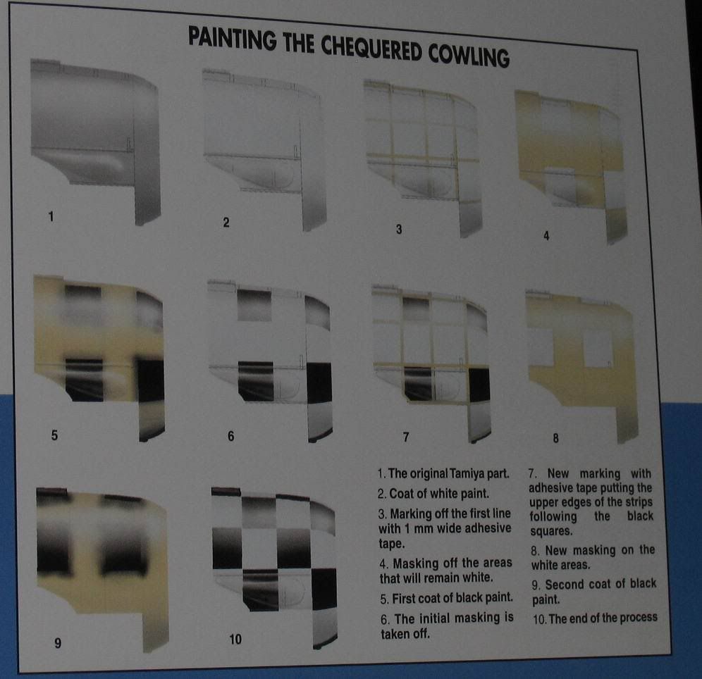

Daha önceden bahsetmiş olduğum dama boyama olayı kısaca budur:
Bu kitabı yeni aldım, ama aklın yolu birmiş, yöntemi bu kitabı okumadan önce Tamiya 1/48 P-51' de uygulamıştım.(belki de seneler önce gördüydüm...) Damaları kalıp halinde muhakkak aynı ebatta kesmek nispeten bana daha zor geliyor, bu yöntemse uzun sürüyor gözükse de ebat kontrolü daha kolay gibi geldi.
Saygılarımla,

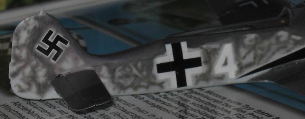

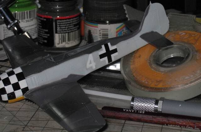

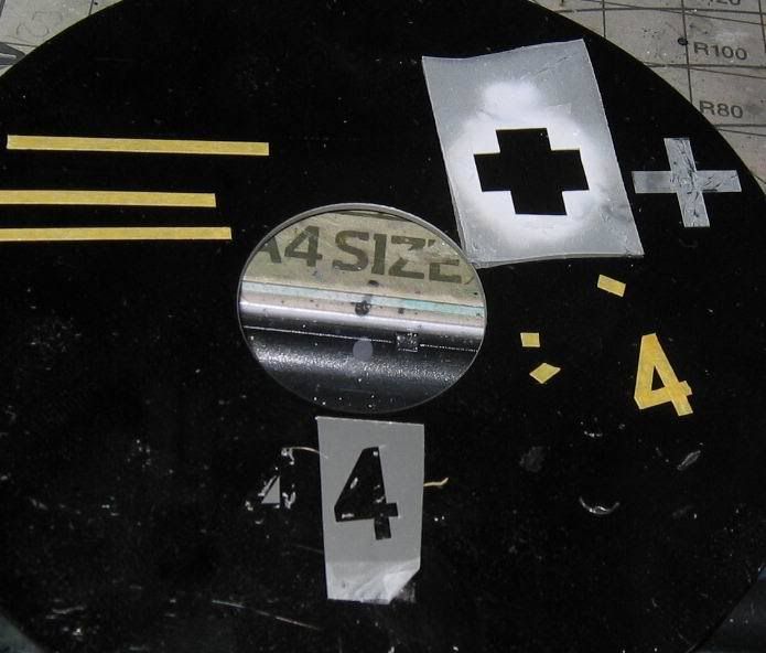

Mesaj Tarihi: 07/11/2006 Saat 03:30

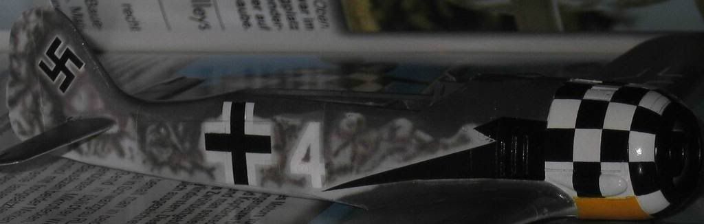

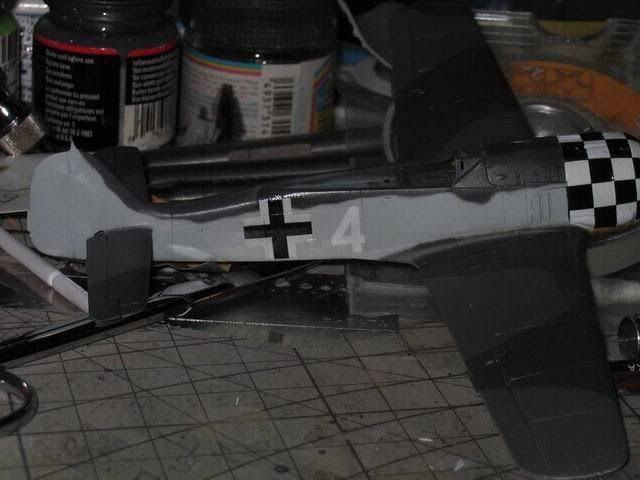

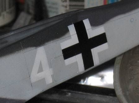

Gövde yanı numara ile haçları yavaştan yapıyorum:
Aslında profilleri daha önceden görmüştüm de dikkatimi çekmemişti. Elimdeki dergi ve kitapta yapılan maketlere uygun olarak sayı ve haçları yapıyorum (benden bu kadar)
"4" sayısının çizgi kalınlığı yaklaşık haçın beyazının kalınlığı kadar olduğu için işim çok zor olmadı. Önce Tamiya sarı bantla çizgiyi kesip numarayı düz zemine bantlardan yaptım, üzerine şeffaf maske bandı koyup yeni bıçakla kesip maske halinde "4" numarayı çıkardım ve boyadım.
Haçlarda da önce beyazı çıkarıp sonra siyahı boyadım:
Saygılarımla,

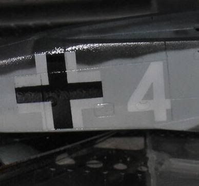

Mesaj Tarihi: 07/11/2006 Saat 03:33
Bu da sağ tarafı:
Kulağım çok çekiliyor "damalar çok parlak" diye; aynı durum sayılar için de geçerli ancak bu koruma amaçlı attığım parlak vernikten kaynaklanıyor. Yoksa zaten boyayı gereğinden fazla inceltip uyguluyorum, koruma amaçlı vernik atmazsam orayı elle, burayı elle derken boya uçup gider.
Şimdilik bu kadar...
Saygılarımla,

Bu resim çok faydalı oldu. Hemen arşive ekliyim. Abi uçak da süper gidiyo, kolay gelsin. Valla şaka maka benim uçakta da decal kullanmayışımı senin verdiğin gazlara bağlıyorum. Güzel oluy böyle decalsiz. Bundan sonra mümkün olduğu kadar maskeleme yapacam.

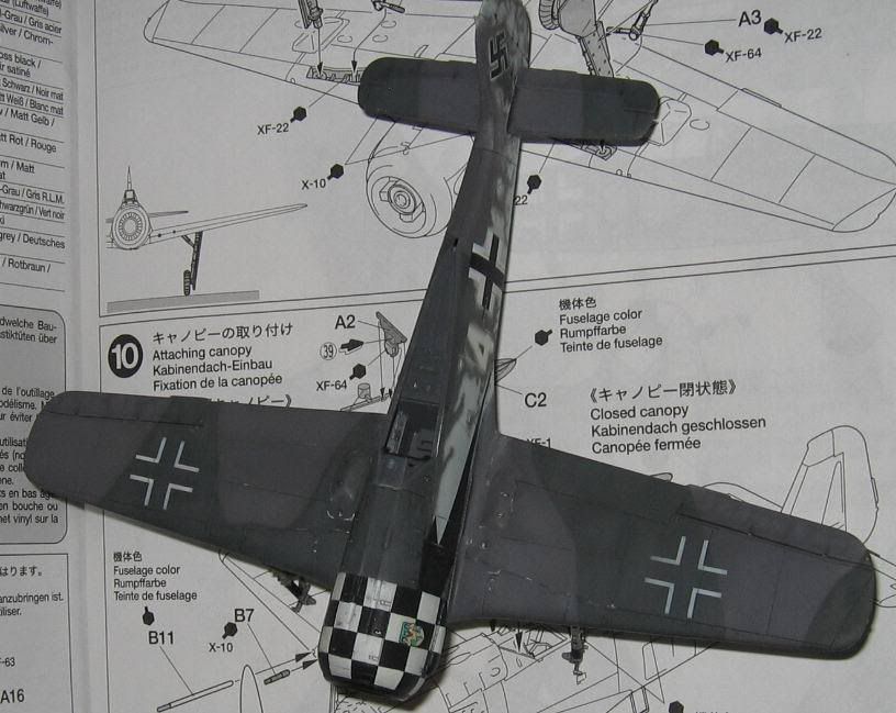

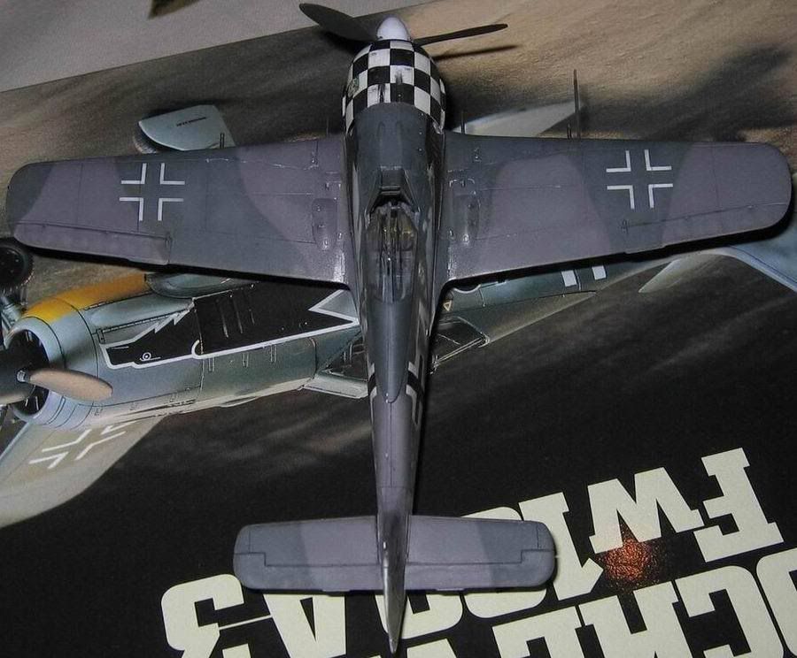

Mesaj Tarihi: 19/11/2006 Saat 08:18
Üstten, alttan genel görünüm şudur:
Genel olarak kirimsi yağımsı eskime tadında birşeyler yapmaya çalıştım, metal dökülmeleri acıcıkta olsa var.
Eksoz henüz daha sırada.

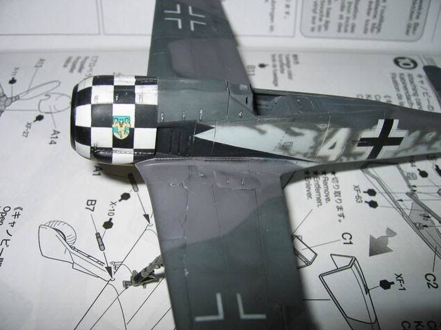

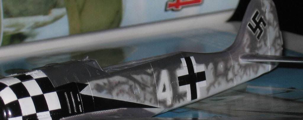

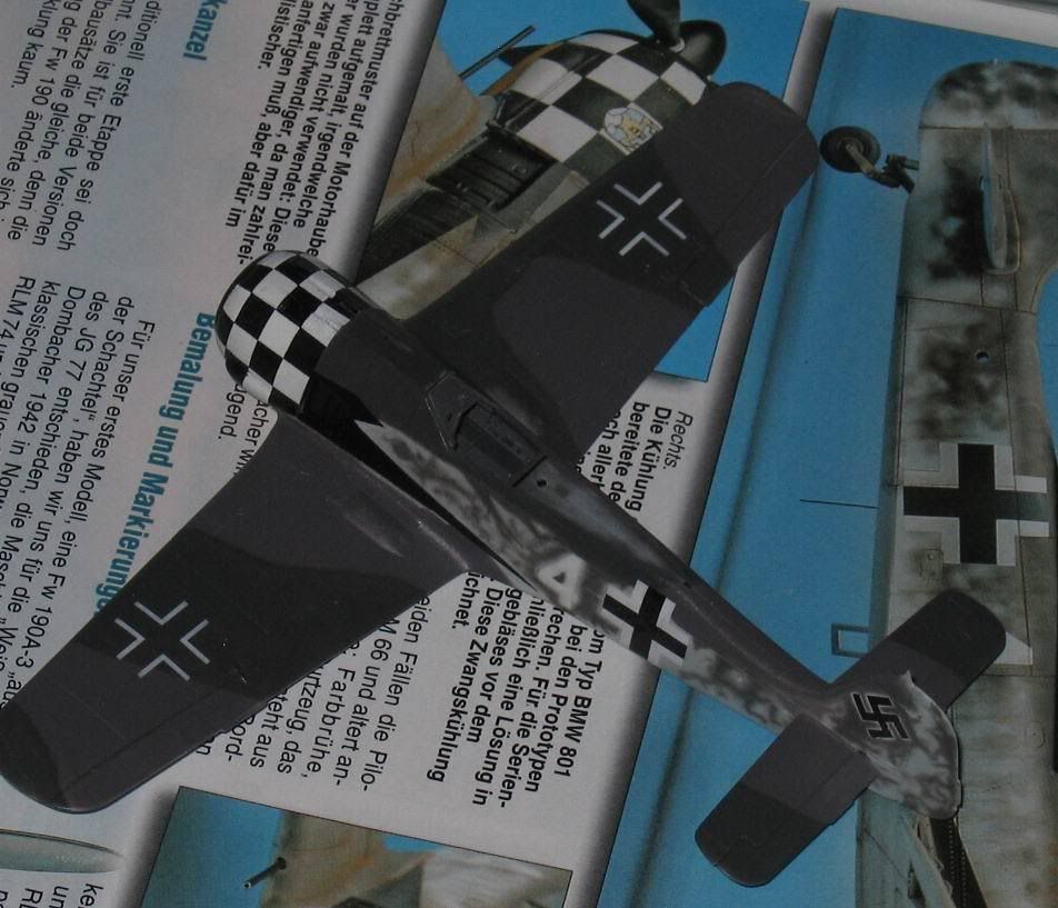

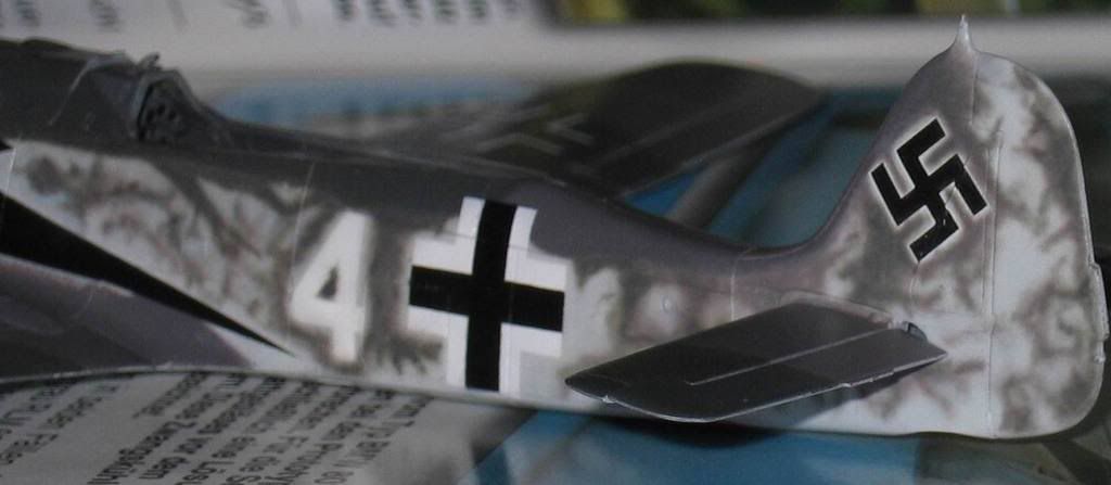

Mesaj Tarihi: 19/11/2006 Saat 08:22
Sağdan soldan da genel görünüm bunlar:
Önceki foto.larla karşılaştırıldığında "4" numerolarının önündeki kamuflede düzeltme yaptım, böylesi daha çok hoşuma gitti.
Maketi yakından görmüş olan arkadaşlar kamuflenin abukluğu konusunda kulağımı sıkı sıkıya çekmiş olsalarda uçağın asıl fotoğraflarına ulaşma konusunda kabiliyetsizlik yaşadığım için keyfimi dinlemeye devam ettim.
Devam...

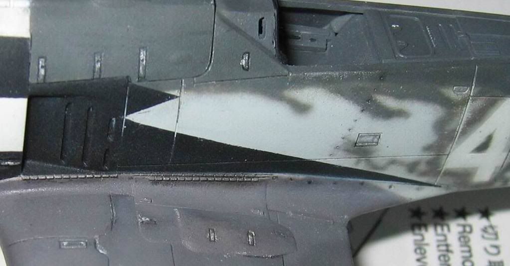

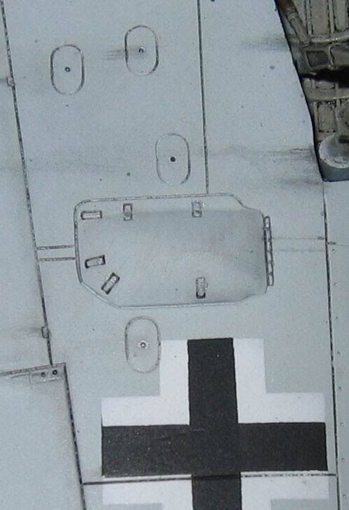

Mesaj Tarihi: 19/11/2006 Saat 08:23
Sağdan soldan detay çekimleri:
Küçük ölçek olması nedeniyle aslında hatayı dosdoğru göze vuran bir çalışma ama karınca kararınca işe devam...

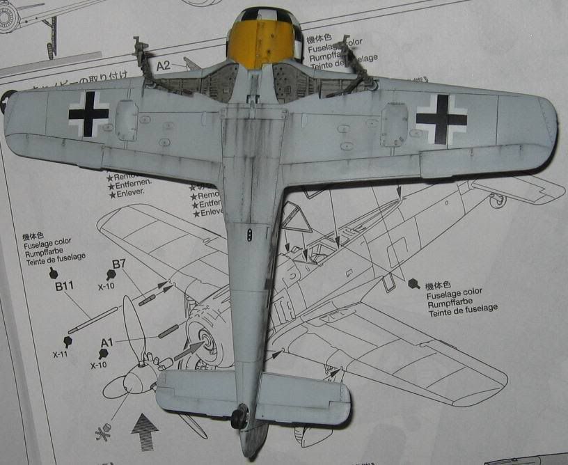

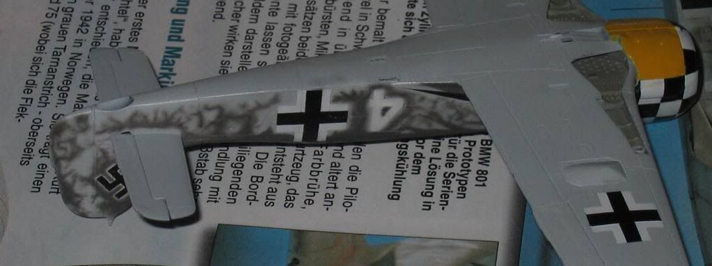

Mesaj Tarihi: 19/11/2006 Saat 08:26

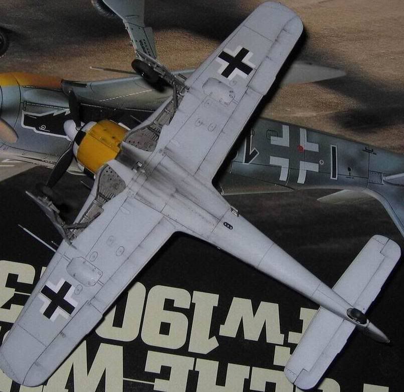

Şincilik son küçük detay alttan:
Kanataltındaki haçlara bir de siyah çizgiler ekleyeceğim de üşengeçliğim tutarsa yüzsüzlükde had safhaya ulaşmaktan korkuyorum. Malûm, "adamlar savaş zamanı boyadan tasarruf etmişler canım" deyip abukluğun tavanına vurabilirim.
Saygılarımla,
Mesajı Yazan: CErginbas
Mesaj Tarihi: 19/11/2006 Saat 12:41
Arkut Ağabey, uçağın altındaki akıntılar çok güzel gözüküyor. Toz pastel mi?
Mesaj Tarihi: 19/11/2006 Saat 17:06
Doğrudur, akıntılar toz pastelle yapıldı. Bilahare üzerilerine parlak vernik atıldı, sonrasında bir de "smoke gray" ile oraya buraya dokunuldu.
Aslında pırprılarda 72 ölçek ile uğraşmak pek elime uygun değil ya "olacek okkader" deyip bitirmeyi dört gözle bekliyorum aleti.
Saygılarımla,

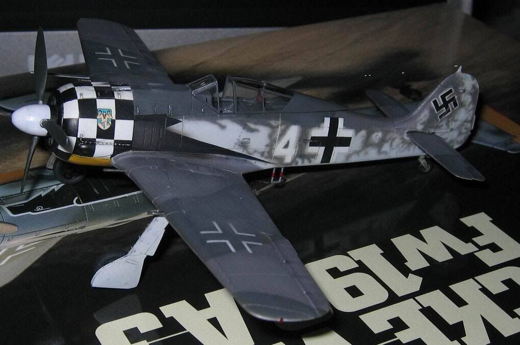

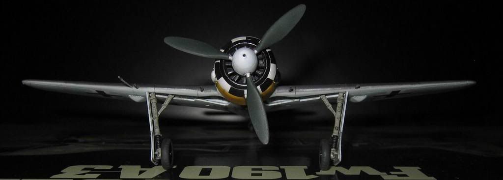

Mesaj Tarihi: 29/11/2006 Saat 09:21

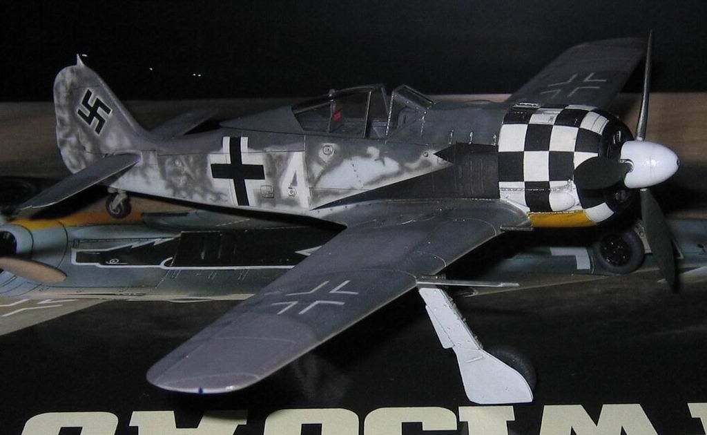

Alet bitti ama eksik yönleri var ,pek tabii çöpe gidecek halde değil bu haliyle ya bir gün gelir tamamlarım onları da:
devam...
Mesaj Tarihi: 29/11/2006 Saat 09:26
Eveeet, dediğim gibin eksik meksik bitti yine bir bitmeyen senfoni; Allah' tan 48lik değildi yoksa en az 6 ay daha sürerdi.
Umarım hoşunuza gitmiştir.
Saygılarımla,

Mesaj Tarihi: 29/11/2006 Saat 09:59
Adam daha eksik diyor yahu :) Eline sağlık, çok güzel oldu.
Mesaj Tarihi: 29/11/2006 Saat 11:03
Ayıp beeee.....
Mesajı Yazan: Burak
Mesaj Tarihi: 29/11/2006 Saat 13:28
çok iyi be
Mesajı Yazan: saral100
Mesaj Tarihi: 29/11/2006 Saat 18:04
Ayıp beeee.....
..bencede ayıp..nesi eksik yav....??????
muhteşem bir çalışma oldu , ellerinize sağlık.
Mesaj Tarihi: 29/11/2006 Saat 18:35
Belki duruş olarak eksik olmayabilir ancak mesela eksozlarını yapıp, fren kablolarını ekleyebilirdim ama elim gitmedi onları da yapmaya.

İlk günden beri takip ediyorum da. Bence kurcalama artık muhteşem oldu. Ellerine sağlık.
Aaa bunun pervaneleri dönüyo mu!!!

Biraz eksikler olsa da iyi olmuş :)
Eline sağlık...

Şurda kalınından bir pervane olacaktı. Vurayım da kafasına kendisine gelsin :) Kaza süsü veririz. Detaylara bakmak için eğilmişti dönmüş rüzgardan falan deriz.
Durdu durdu yine coştu. Olmamış otur 1!
