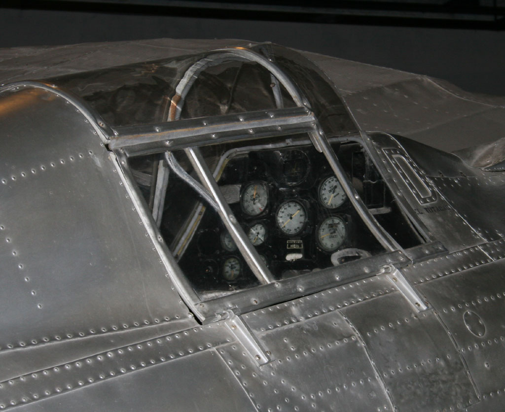

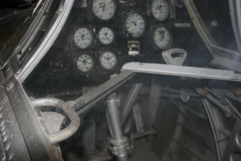

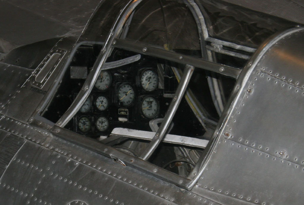

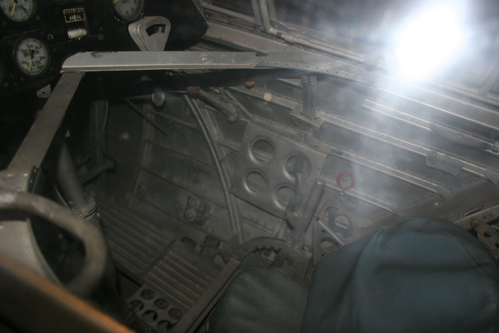

Mesaj Tarihi: 13/11/2006 Saat 09:27
Bugün yarışma münasebetiyle müzede fotoğraf çekerken bunları da çektim, komple walkaround çektim ama hazırlarken sayfaları şimdilik kokpit için yardımcı olabilecek olanları buraya basıyorum, geç değildir umarım...

Çok şey mi istiyorum bilmem ama; Koltuğu gösteren foto var mı?

Koltuğu tam çekemedim boyum yetmedi, tırmanmayayım dedim uçağa artık:)
Mesaj Tarihi: 16/11/2006 Saat 07:37
Ekledim malzemeyi referanslar kısmına.
