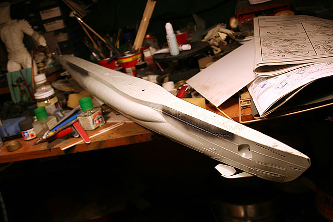

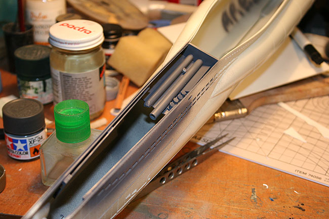

Natilus sergisi için 2 gün önce başladım, gecede 1 saat ayırarak gidiyorum.
Öncelikle geminin tipini bozduğunu düşündüğüm için torpil kaportalarını kapalı pozisyonda yapıştırdım, revell herkes açık yapar diye düşündüğünden kelli bu kaportaların uyum olayını pek iplememiş, Yanlardan tesviye şeklinde kaportaları yuvalarına oturttum öncelikle.
Akabinde gövdede yapmayı düşündüğüm işlemlere sağlam bir altyapı oluşturmak amacıyla gövdeyi kapadım. Akabinde su tahliye deliklerini açma olayına girdim. Çoğu modelcinin yaptığının aksine matkapla olaya girmeyi uygun görmedim. Bunun iki sebebi mevcut, ilki matkapla girilen deliklerde yan duvarlarda ister istemez bir form bozukluğu yaşanıyor (nette bu yöntemle delinen bütün botlarda bu problem mevcut); ikincisi ise plastiğin et kalınlığı işin sonunda ölçeğe vurulunca gerçekte 20 santim gibi bir kalınlığa tekabül eden kalınlık yaratıyor. Esasen en temizi o bölümleri komple kesip fotoeç gibi ince bir metalle yapmak ama kimse şu saate kadar bu bölge için böyle bir update setini düşünmedi. Bu nedenle hem et kalınlığını azaltmak hemde temiz kenarlı delikler elde etmek için olaya iç taraftan zımparayla girdim, önce 60 la delikler açılıncaya kadar iç yüzeyleri zımparaladım, delikler açıldıktan sonra 400 numara ile iç yüzeyi düzelttim. Üst sıradaki deliklerin 3/4ü ünü açmak toplam 2 saate maloldu. Yarın kalanını da halledip iç tarafa basınçlı gövdeyi yapıp güverteyi kapatacağım.
Gemi KÇG olacak U-552 olarak, keza revellin planında satır aralarında yazmıyor ise eğer (benim gözüme çarpmadı); 552 numaralı bot U-Boat aslarının arasında üst sıralarda (yanılmıyorsam 3) yer alan Erich Topp isimli gergin abinin gemisi.
Revell B modelini çıkarmazsa bu aletin ilerde bir gün, mevcut C den 3 adet daha edinip az bir tadilatla sırayla Prien(47), Kretschmer(99) ve Schepke(100) nin botlarını da yapmayı planlayabilirim.

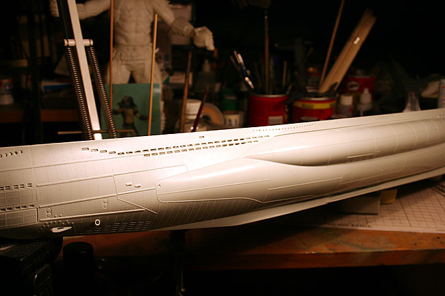

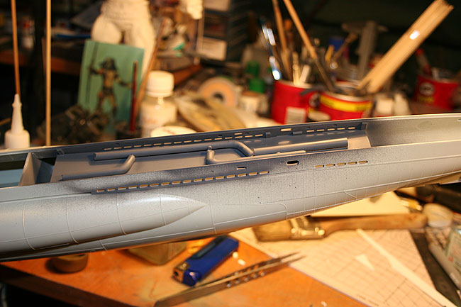

İçinin boş kalmaması için üst basınçlı gövde kısmını yapma olayına girdim. Elimdeki U-boat kitaplarını bulamadığım için (yanılmıyorsam Melih abide:)) ) direkt deniz avcısı u-boat dalıcısı Batur beye yöneldim, ondan gelen dvdler ve bendeki belgeselleri ortaya harmanlayıp için yapımına geçtim. Bu esnada netten 40 küsür dolara satılan resin setin de fotograflarını cektim. History ve Discovery channel'ın dvdlerini inceleyip görülen kısımları belirledim. Resin sette ön taraftaki kutunun olması gerekenden küçük verildiğini gördüm, kutunun görünen duvarlarını araya separatör koyup iç taraflara sabitledim, hafif eğim verdiğim styrenle iç basınçlı bölmenin tavanını yaptım. Çeşitli sprue ve styren borularla içerdeki ekipmanın bir kısmını yaptım; ekstradan elimde fazla bulunan rezin parçalardan olması gereken (ucundan azıcık gözüken) parçaları oluşturdum. Astar rengi olan kiremit rengi yerine koyu giriyi bastım bu parçalara (nitekim alet kapanacağı için dışardan boyandığı takdirde deliklerden içeriye kaçacak gri içersinin benekli bir görüntü sahip olmasına yolaçacaktı).
Gövde kapanmadan önceki son hali...
Mesaj Tarihi: 20/05/2006 Saat 04:20

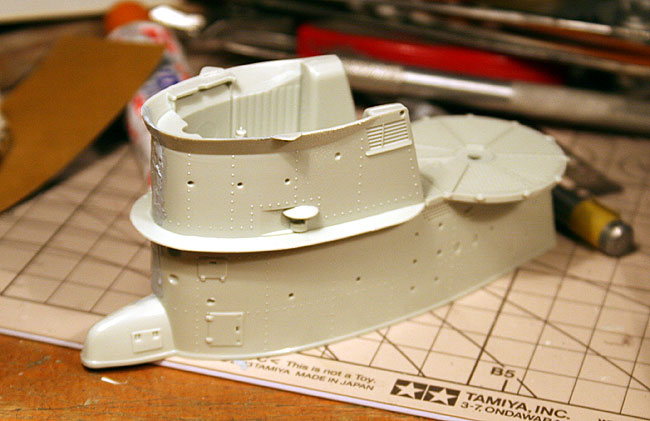

Üst güverteyi yapıştırdım, ön ve arkada sorun çıkmamasına rağmen orta bölüme 2 küçük problemle karşılaştım, ilki arkadaki bulkhead'ın yüksekliği, tepeden az traşladım; ikincisi ise gövdenin dar gelmesi güverteye, güvertenin iki yanından çok az zımparayla gezinip durumu çözdüm.
Akabinde ön ve arka istikamet dümenlerini yapıştırdım. Bir sonraki aşama macun işleri ve eşzamanlı olarak kulenin toplanması... Günde 1er saatlik çalışmayı bugünlük es geçtim, yarına boya aşamasına geçmeyi planlıyorum, toplam şu ana kadar harcanan süre 5 saat:))

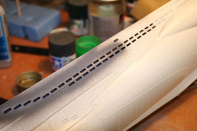

içten zımparalayarak delikleri açma fikri için tebrik ederim.Eğer dediğin gibi su tahliye bölgelerindeki et kalınlığı normalden daha ince ise en doğru yöntem gibi görünüyor.

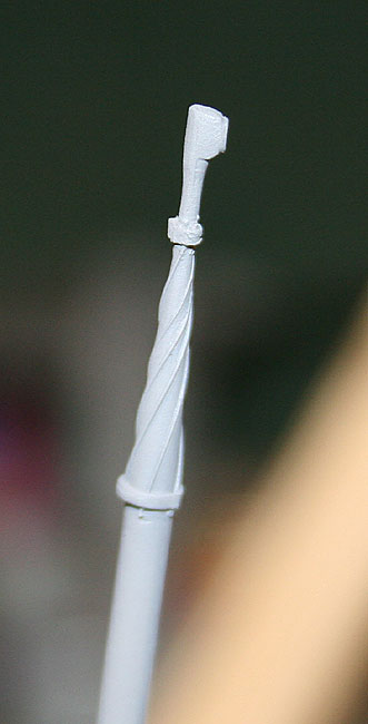

Bakalım periskopla uğraşmaya başladım, düzeltebilecek miyim henüz bilmiyorum...
Mesaj Tarihi: 20/05/2006 Saat 21:54
Periskobun kabası bitti, ince tesviye işi kaldı...

bu arada zımpara işi ve çerçeveden pressure hull üretmek dahice.düşünüyodum 40 dolar para vericem sonra içinde olduğunu bi ben bilicem:)

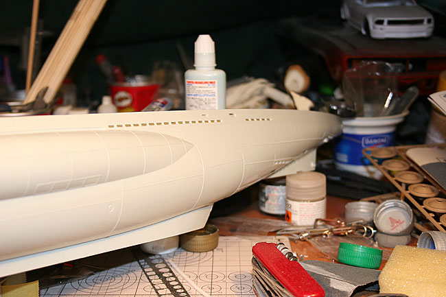

Macun aşamasında olay sekteye uğradı, Tamiya macunsu koyuverdi, karıştırmama rağmen plastiğin üstünden pul pul döküldü (ardarda iki tamiya macunda yaşadım bu problemi); olaya humbrol macunla devam ettim, köprünün macunu bitti, gvertenin macunu son aşamasına gelmek üzere, rötuş işi kaldı. Burnuda hallettikten sonra boyama aşaması:)

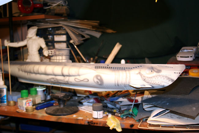

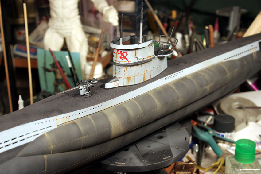

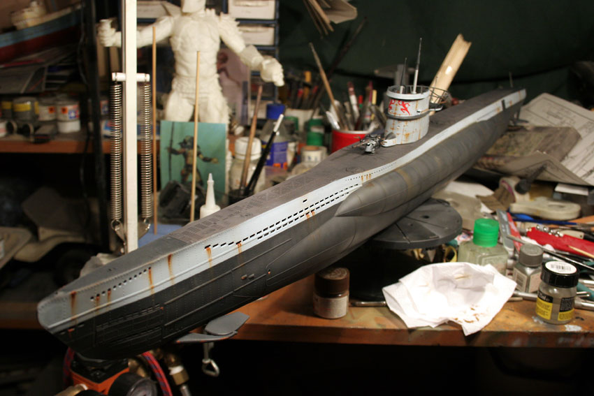

Gövdeye tamiya dark grey bazlı bir karışım silsilesi, güverteye de panzer grey bazlı karışım silsilesi attım, tahminen şu anda üstünde 10 küsür ton gri var.
Kule henüz yerine yapışmadı, açık gri ve eskitme sonrasında takacam yerine. İstediğim ana tonlamaları elde ettim şu anda, açık griyi yemekten sonra atarım herhal, akabinde ara tonlarla iyice dalacam alete...

Üzerinde bi ton grinin olması doğal yoldan shade uygulamasına kaçtığı için avantajlı oluyor.Bende bu kapalı yaptığım ubootda farketmiştim.
Şimdi bunu böyle görünce bendeki 72 ubootu keşke fırçayla boyamasaymışım diye düşünmeye başladım.:))

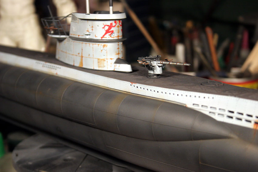

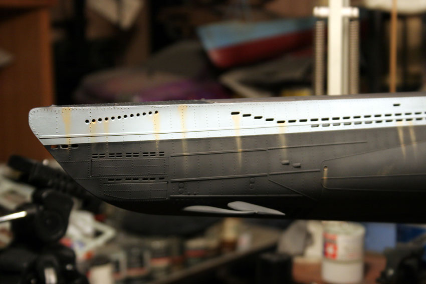

İkinci renk olayına girdim, öncelikle saptamalar ve çözümler;
Erich Topp'un 552sinin late versiyonu olayımız, revell bu noktada patlamış (araştırmalar esnasında gördüğüm early de de patlamış olduğu yönünde). Hem early hem de late için vermiş olduğu renkler ve patternler yanlış revell in.
İlk yanlış su hattı çizgisiyle ilgili, standart gemilerdeki gibi suya yani modelde yere paralel bir hatta ve olması gerekenden aşağıda vermiş bu çizgiyi. U-552de bu çizgi kit üstünde revell in verdiği çizgiden takriben 7-8 mm yukarda, ön tarafta yere paralel giderken arka tarafta geniş bir yay çizerek aşağıya doğru gitmekte (earlyde hat şeklinde yanda devam eden çizgi late te sarnıçların tamamını kaplamakta bu noktada sorun yok planda).
İkinci gözüme takılan eksik planda, arkada egoz çıkışlarının rengi, alt koyu giri dikdörtgen şeklinde bu çıkışları kapayacak şekilde boyanmış 552de, plan bunu es geçmiş.
Üçüncü ve en vahim hata su hattının üstü ve kuledeki renk. Revell buraya dark sea grey kılıklı bir renk vermiş, nette gördüğüm Chris Wouchop haricindeki bütün modelcilerde 552yi yaparken plana sadık kalıp papazı bulmuş. 552 standart bir kuzey atlantik botu, haliyle rengide buna uygun. Renk olarak schnellboat weiss denen kırık beyaza yakın bir renge sahip. Bu rengin özelliği atmosferik şartlara göre tonunun dönmesi, geminin açıkdenizde çekilen fotoğraflarında puslu hava yüzünden koyu renk fotoğraf vermesi başta revell'i akabinde de dökümanlara bilinçiz bakan modelcileri yanlışlığa itmiş durumda. 552 nin Reuben James'i indirdikten sonra üsse dönüşünde çekilen fotoğraflarda bu yanılgı çok net farkedilmekte, direkt güneş altındaki yüzeyler beyaza yakın bir renkte olup gölgeli kısımlar koyu gri bir intiba yaratmakta. Doğru renge Batur Avgan'ın elindeki orjinal boya örneklerini inceledikten sonra karışım yaparak yaklaştım, tamiya parlak beyazla xf-66 açık giriyi göz kararı karıştırıp yüzeylere uyguladım. Akabinde güverte rengine geçtim. Normalde odun olan güverte (ilk seri botların bazılarında boyasız) zaman içinde koyu girye boyanmaya başlanmış. Bunun ışığında tamiya koyu griye hull red katarak ana rengi maskesiz güverteye attım, kuruduktan sonra inceltilmiş german greyle dumanladım. Aynı işlemi kulenin sahanlığını da yaptım. Son olarak kulenin ön ucundaki çıkıntının üst yarısını ve fotolardan gördüğüm kulenin altındaki çerçeveyi koyu girye boyadım. Yarınki aşamada açık griyi tonlayacağım ve dekal olayına gireceğim.

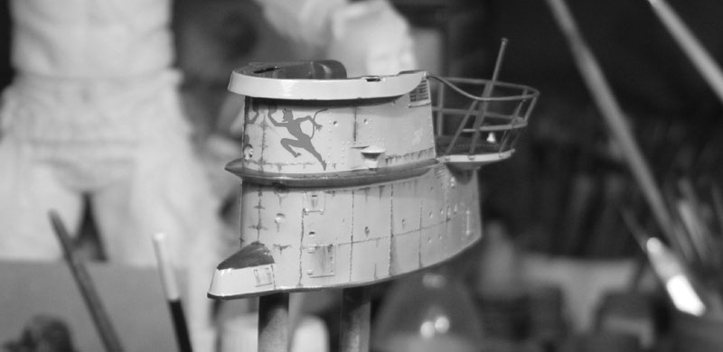

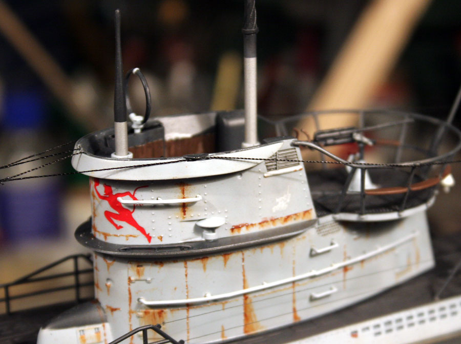

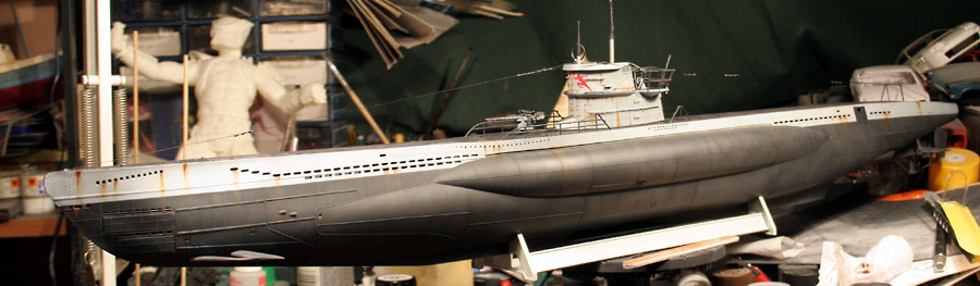

Kulenin dekaller bitti, tonlaması bitti, verniği atıldı. Vernik kurusun koyu gri rötuşları yapıp eskitmeye geçeceğim.
>Not: vernik saolsun o kadar parlıyor ki tonlama monlama gozukmuyor... neyse matı yiyince kendine gelir
Mesaj Tarihi: 23/05/2006 Saat 09:45
İkinci not, normalde Red devil armalarının arasının daha dar olması gerekiyor, ama revell kuleyi de yanlış verdiği için daha yakın koyunca dekalin bacağı deliğe kaçıyor, zorunluluktan açtım arayı bende...

allahım yarabbim yaa,herif 72 saat(3 günde)hemde günde 1 saatte 72 lik denizaltı yaptı,hemde sağa sola laf yetiştiriyo....çıldırıciiimmmm
Mesaj Tarihi: 23/05/2006 Saat 10:22
Olayımız multitasking:)

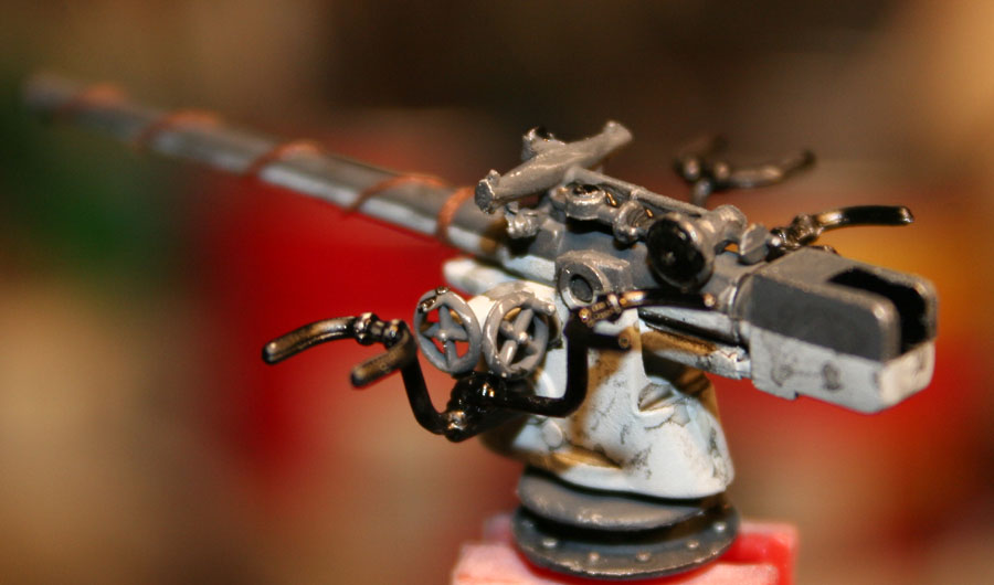

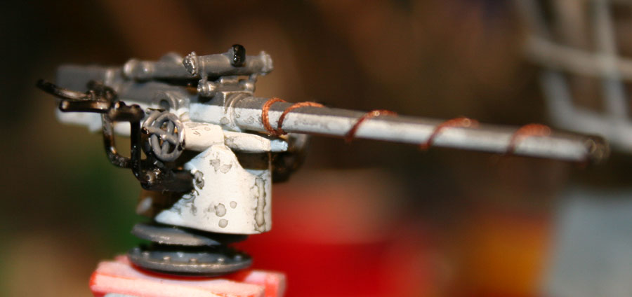

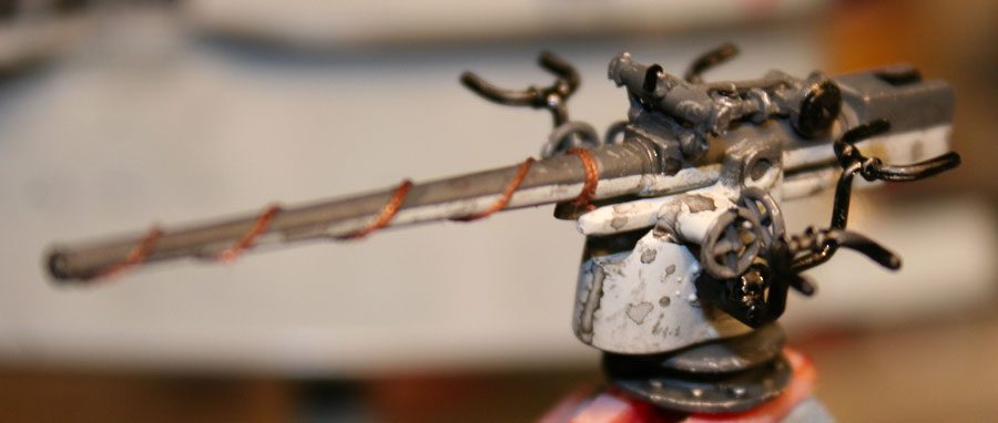

Kuleyi bugünlük bıraktım, verniği iyice kurusun önce. Aradan çıksın diye güverte topunu topladım, yarın bir kat mat vernik atınca topu da bitmiş olacak... belki çok az drybrush da yapılabilir, kimbilir..

elinize saglik Ufuk Bey, cok guzel olmus, ozellikle guverte topu isciligine bittim,bitmiss halini dort gozle bekliyoruz.

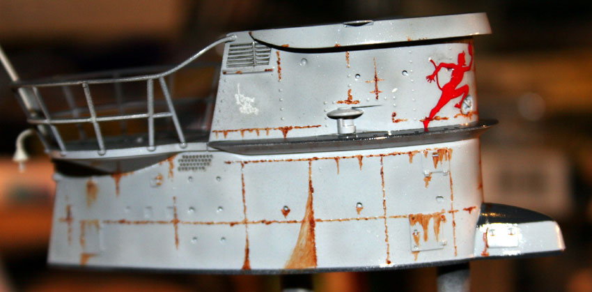

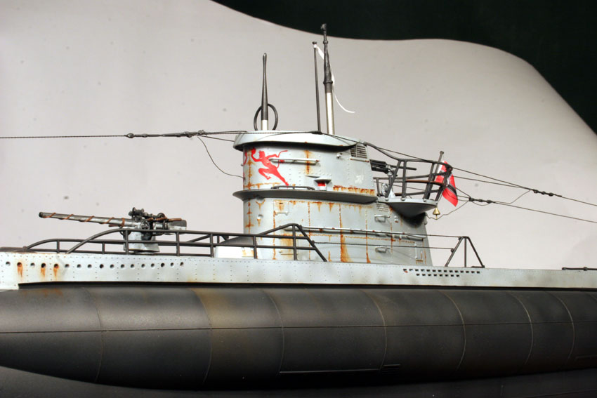

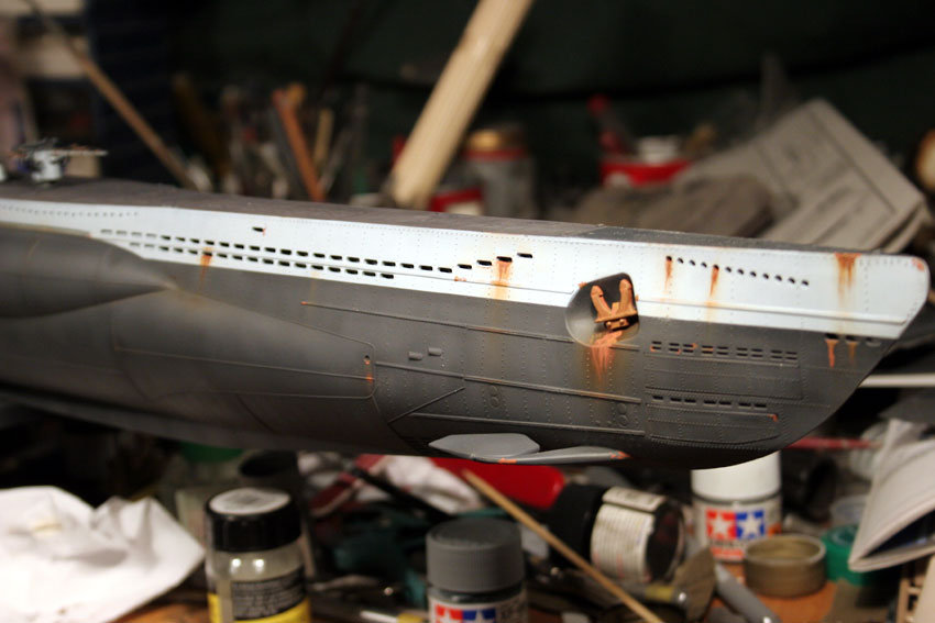

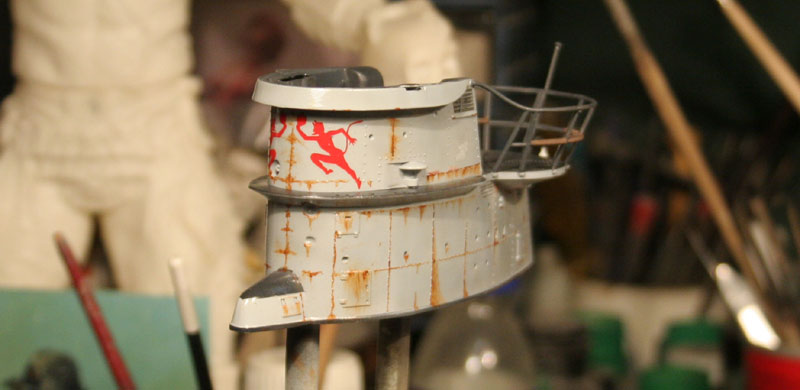

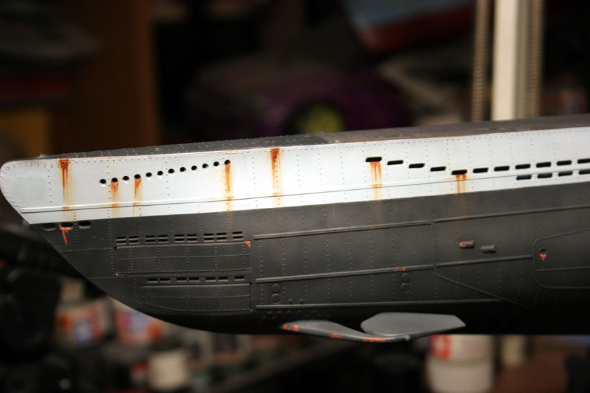

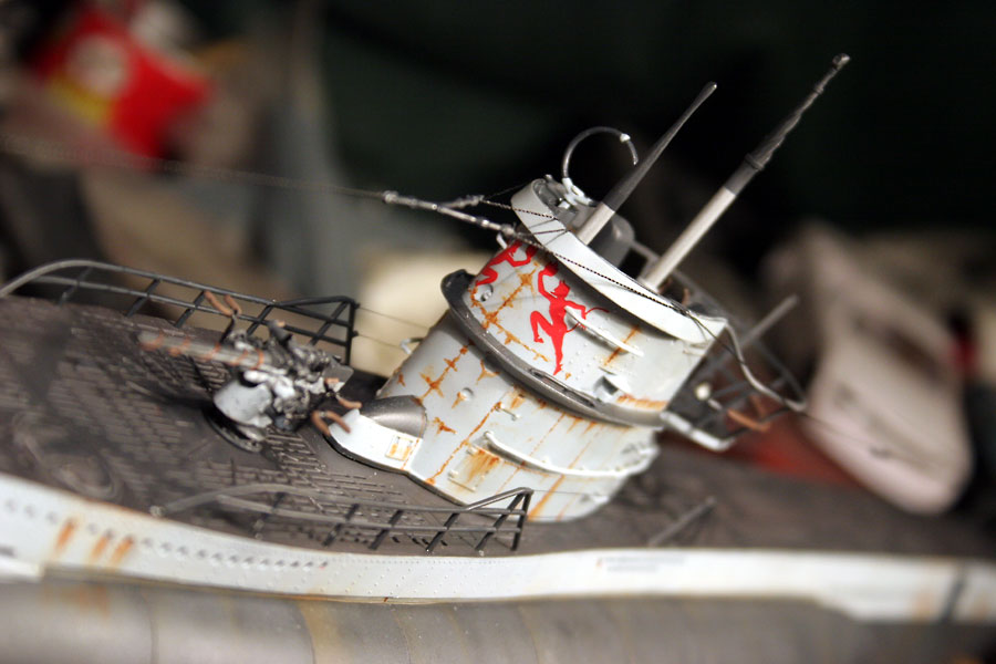

Topu Yalım (Jolly) beğenmedi, kalıp çizgilerini baştan temizleyip altına bir kat açık gri atıp lekelerin ebadını küçülttüm..

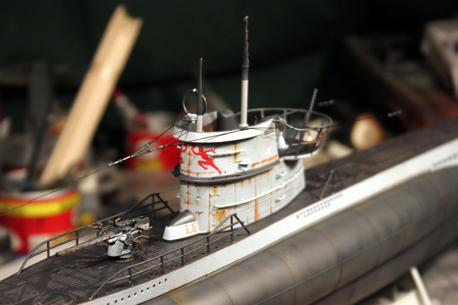

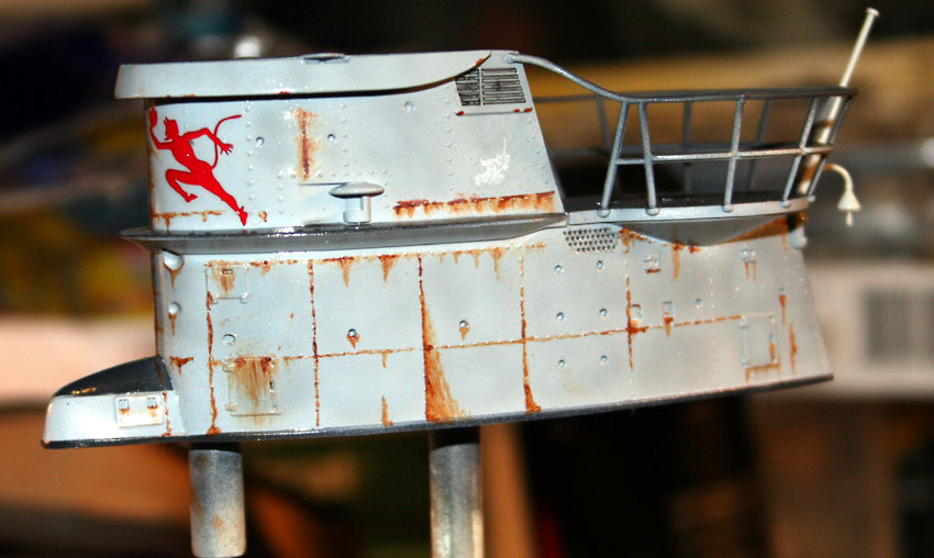

Akabinde köprü eskitmesine geçtim. Yapılan bot fotoğraflarla belgelendiği için tank misali yağlı boyayla haldır huldur girmemeye karar verdim, bu tip yıkamalar genel etki olarak aleti güzel göstermesine karşın gerçekçilikten uzaklaştırmakta, hele ki aletin fotosu varsa.
Olaya elimdeki çeşitli pas renklerini bulmakla başladım, Floquil, Gunze, Revell ve Polly S'in pas renklerini dönüşümlü olarak üç sıfırlık bir fırçayla kullandım, blend etkisini de yağlı bboyayla yumuşak geniş bir yassu fırçayla verdim. Sonuçla mevcut fotolar arasında bir noktada aşırıya kaçmışım, oda kulenin üst yarısında sağ alta gelen bölüm. belki rötuşlarım...
Izgaraları inceltilmiş siyahla boyadım, böylece genel pası bitmiş oldu, kulenin iç detaylarını da boyadıktan sonra mat vernik atıp bu parçayı kenara koyacağım..
Mesaj Tarihi: 24/05/2006 Saat 18:24
Allah'ım, bugünleri de görecekmiydim...!
Daha çok gerçekçilik ve Ufuk yanyana; YAŞASIN!
Bir de bu kulenin hafif uzaktan çekilmişini görsek, malûm çok yakından detay çekimi olunca göz(üm) normali tasvir edemiyor.
Ancaaak, geneli yansıtmak gerekirse "Olmamış arkadaş..."
Saygılarımla,
Mesajı Yazan: freeman
Mesaj Tarihi: 24/05/2006 Saat 18:33

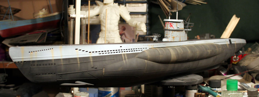

Nacizane bir görüsüm olacak sayin Ufuk Bey.. Kuledeki pas efektleri kimi yerlerde gercekcilikten uzak duruyor gibi(mesela sizinde dediginiz yerde)?? Yani dogal bir paslanma degilde, boyamaymis gibi duruyor?? Birde kulede bu kadar pas varken, kule korkuluklarinin ayaklarinda hic olmamasi narmal mi??
Kolay gelsin..
Mesaj Tarihi: 24/05/2006 Saat 18:39
Bence paslanmalar aslında gerçekçilikten o kadar uzak değil zira pas su ile karışıp gidiş yönünün aksine akıntı yapıyor. ancak arada sanki böyle toz şeklinde dağılma olsa da fena olmaz derseniz olabilir. Vapura binip "gocamaan" gemilerin yanından geçtiğinizde aynı şekilde boyaymış gibi duruyor paslar.
Bir de demiştim ya kulenin acıcık uzaktan fotosunu görsek diye. Yakın çekim, flaş derken gerçekçilik sanki arada erimiş gibi??!!
Saygılarımla,
Mesaj Tarihi: 24/05/2006 Saat 18:48
Yok yok, bazilari gercekten cok güzel duruyor, ama su iki taraftaki ücgen filama gibi olan yerler, bence bütünü bozuyor??, Uzaktan foto fikrine bende katiliyorum ;)

Hmm, tamam sözümü geri aliyorum ;) Zaten ne karisirsin ki ustanin isine :D
Yalniz orjinal resme bakinca, kitteki bazi eksiklikler cok belli oluyor, mesela korkuluklarin sekli?? Revell hic mi arastirmamis yahu diyecegim ama, sonucta Revell, Type VII ye benziyorya, gerisini bosver demislerdir herhalde..
Mesaj Tarihi: 25/05/2006 Saat 01:20
valla korkuluklara yapacak şu aşamadan sonra pek birşey yok ama kulenin iki yanındaki can yeleği çengellerini elim mahkum yapacam. Revell sıkı sallamış kiti ama allahı var detaylı filan keza beterin beteri var, misal Amati'nin 72lik Type VII si gibi, yontulmamış odun kıvamında detay bakımından üstüne üstlük revell in 3 5 katı fiyatı var bide...

Peki su kizgin boga dekali var mi?? Ben bu sembol bir tek Prien´in gemisinde var saniyordum??
Mesaj Tarihi: 25/05/2006 Saat 01:34
Prien'ın batmasından sonra bu çizim 7nci Filotilla'nın resmi amblemi oluyor.
Mesaj Tarihi: 25/05/2006 Saat 07:53
Bu geminin birden fazla kule konfigürasyonu var.
Hatalı demeden önce hepsini bilmek gerek.
Mesaj Tarihi: 25/05/2006 Saat 08:11
Kuleye matı attım, aksesuarlarını yarın takacam (mg, anten, züpçüktü, zozik vs)
Test fit gövdeye oturttum.
Revell kitiyle ilgili bir saptama daha, kule C modeli ama gövde B modeli:)) Sarnıç altı delikler vesaire B ile uyum göstermekte (modelin finişinde alet gato class çıkarsa şaşırmayacağım)
Gövdeye toz pastelle pas zemini hazırladım, az rötuş edip mat basacam üstüne akabinde esas pas aşamasına geçeceğim.

Genel pası bitti , yan taraflara da mat vernik atıldı, yarın güverteye eskitme akabinde mat, sonrasında genel saturasyom yapacam modelde..

Satürasyon kelimesini burda renkte doygunluk olarak alabilirsiniz. Bu şekilde bırakılırsa model lekesel gözükeceği için bir bütünlüğe sahip olmayacaktır. Modelin bütünsel algılamasını vurgulamak için detay boyamalarının ölçek dahilinde birbirini desteklemesi gerekmektedir. Bunun yöntemi teoride basittir, her atılan rengi kendi içinde tonlamak, ve bu tonlamayı her renk için eşit adımda yapmak. Ama bu uygulama öncelikle renk bilgisi ister.
Misal eskitme konusu; hepimizde geniş yüzeylere wash yapma hastalığı vardır, halbuki gerçek aletlerde bu tip eskime ton ve renk olarak değişik küçük eskimelerin bir bütünüdür. Ama wash yapan modelci isterse tek renkle yapsın isterse tonu "kırmak" adına üç renkle yapsın, yaptığı bütün modele monoton veyahut duotone bir filtre uygulamaktır. Bu uygulama modelin üstündeki bütün renkleri aynı tona döndürdüğü için sonuç olarak estetik bir görünüm vermesine rağmen yanlıştır.
Anlayabildiniz mi yada daha önemlisi anlatabildim mi bilmiyorum...

Kuleyi sabitledim, korkulukları taktım, köprü korkulukları tam anlamıyla felaket, öncelikle kalıpları kaymış, 1 saat sırf tiplerini düzeltmek içim uğraştım; bir dahaki sefere telden yapmayı planlıyorum. Köprüdeki uçaksavarı topladım, yerine taktım, arkadaki ayağını yatırıp namludan çekilmiş sprue ile zemine sabitledim (seyir esnasında genelde o şekilde namluyu emniyete alıyorlarmış amcalar.).
DF Loop antenini taktım, içteki tahtaları tahta rengine boyadım, Güverte korkuluklarını taktım aralarına misina gerdim.
Bugünlük son olarak anten görevi de gören ana telleri çektim. Öncelikle bogotaların kalıp izlerini temizledim, üstlerinde verilen delikleri genişlettim. Akabinde teller için malzeme aranmaya başladım, keza ne misina nede eritilmiş çerçeveden imal edilen malzemeler duruma uygun değil keza orjinal botta burda kullanılan malzeme sarım çelik tel ve kalınlığı 2 küsür parmak (amcalar gerekince malzemede asıyorlarmış.) Zvezda Greek Trieradan çıkan siyah yorgan ipi kılıklı şeyin hem şekil hemde kalınlık olarak duruma uygun olduğunu görüp işe giriştim. Revell ip çekiminde hem eksik hemde hatalı bilgi vermiş. Eksik verdiği nokta kulenin önündeki bogota takımından arkadan gelen iplerin dönüp kulenin önünde V şeklinde bağlanması, ikinci eksik ise kulenin arkasındaki ilk bogota takımına giden ipin üzerinde iki ucu çengel olan bir metal borunun atlanması, kitten buna uygun bir parça çıkmaması, benimde artık baymam neticesinde bu ikinci noktayı atladım. Yanlış ise kulenin iki yanında tepede üçgen şeklindeki parçayı delip ipi ordan geçirin demesi. Bu parçanın esasen altında aynısından bir tane daha olması gerekmekte, ve çelik halatlar iki tarftandan bu iki plakanın ortasındaki çengellere takılmakta. direkt plakanın altına yapıştırıp geçtim bende.
Şu an itibariyle modelde eksik olanlar;
4 adet seyrüsefer lambası boyanacak;...ok
öndeki dalış kanatlarının arkasındaki çelik emniyet gergileri yapılacak;....ok
korkuluklara eskitme yapılacak;...............ok
periskoplar eskitilecek;......................ok
gövdede delinmemiş delikler siyaha boyanacak;.......ok
şaftlar ve pervaneler takılacak;.............ok
anten takılacak;.......ok
kuleden ön çelik gergiye radyo anteni çekilecek;....ok
benzer antenler kulenin arkasında çift olarak tekrarlanacak;......ok
Kulenin arka duvarında sağlı sollu çıkışlar yapılacak (kitten çıkmıyor);..üşendim:)
egzos çıkışları takılacak;.............ok
eç eskitilecek;.....................ok
çan boyanacak;.....................ok
can yeleği yuvaları yapılacak;........ok
kitin ayağı boyanacak,.................ok
hafif bölgesel postshade atılacak,.............ok
son bir kat mat vernik atılacak......ok
Toplam 2 saatlik işi kaldı kısacası:)

Bitti, yeter artık, yukardaki eksik listesini bir madde hariç yaptım, netteki iyimser yorumlara kanmam sonucu gereğinden fazla bir süre ayırdım. Önümüzdeki maçlara bakacağız:)
