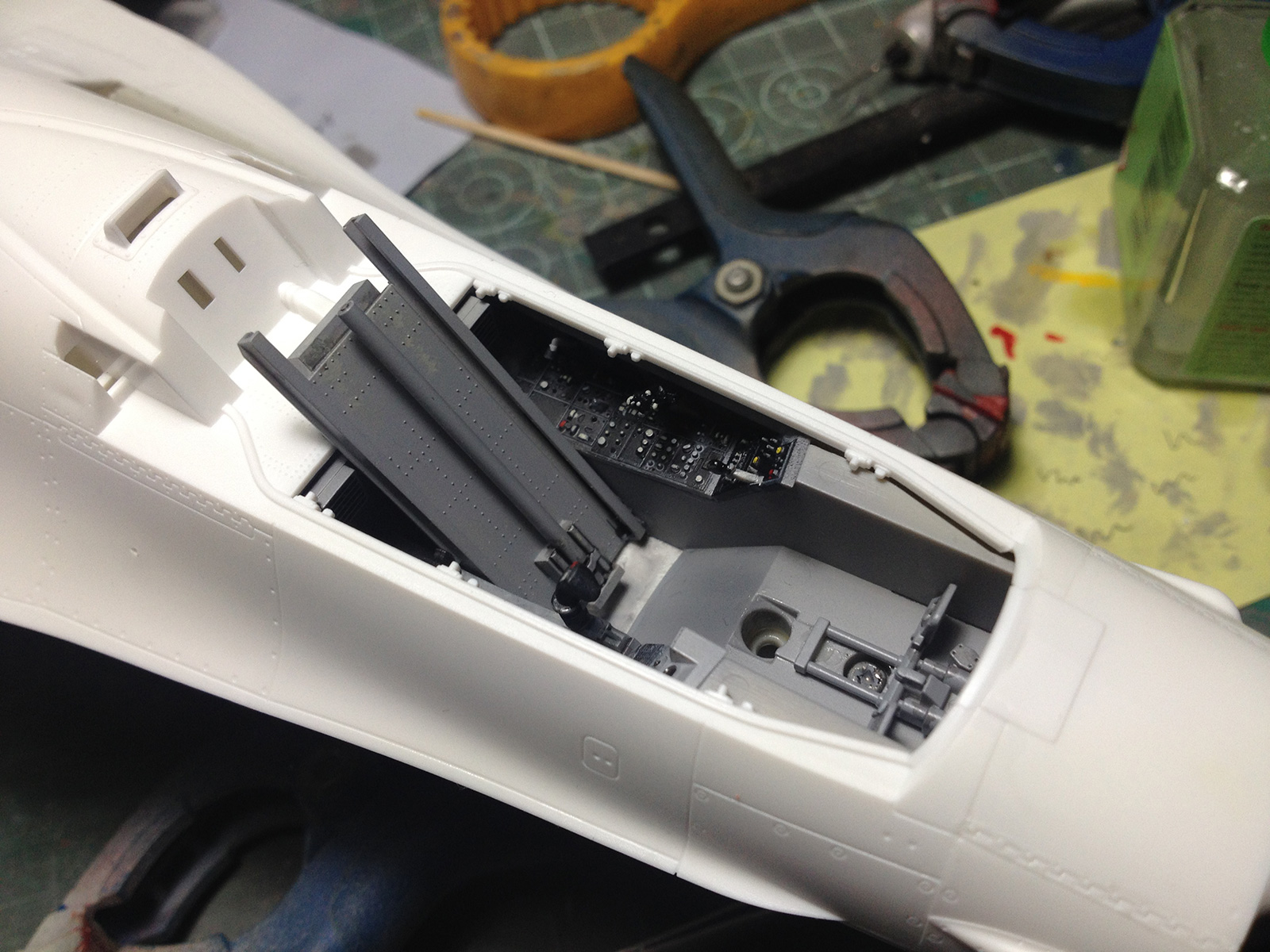

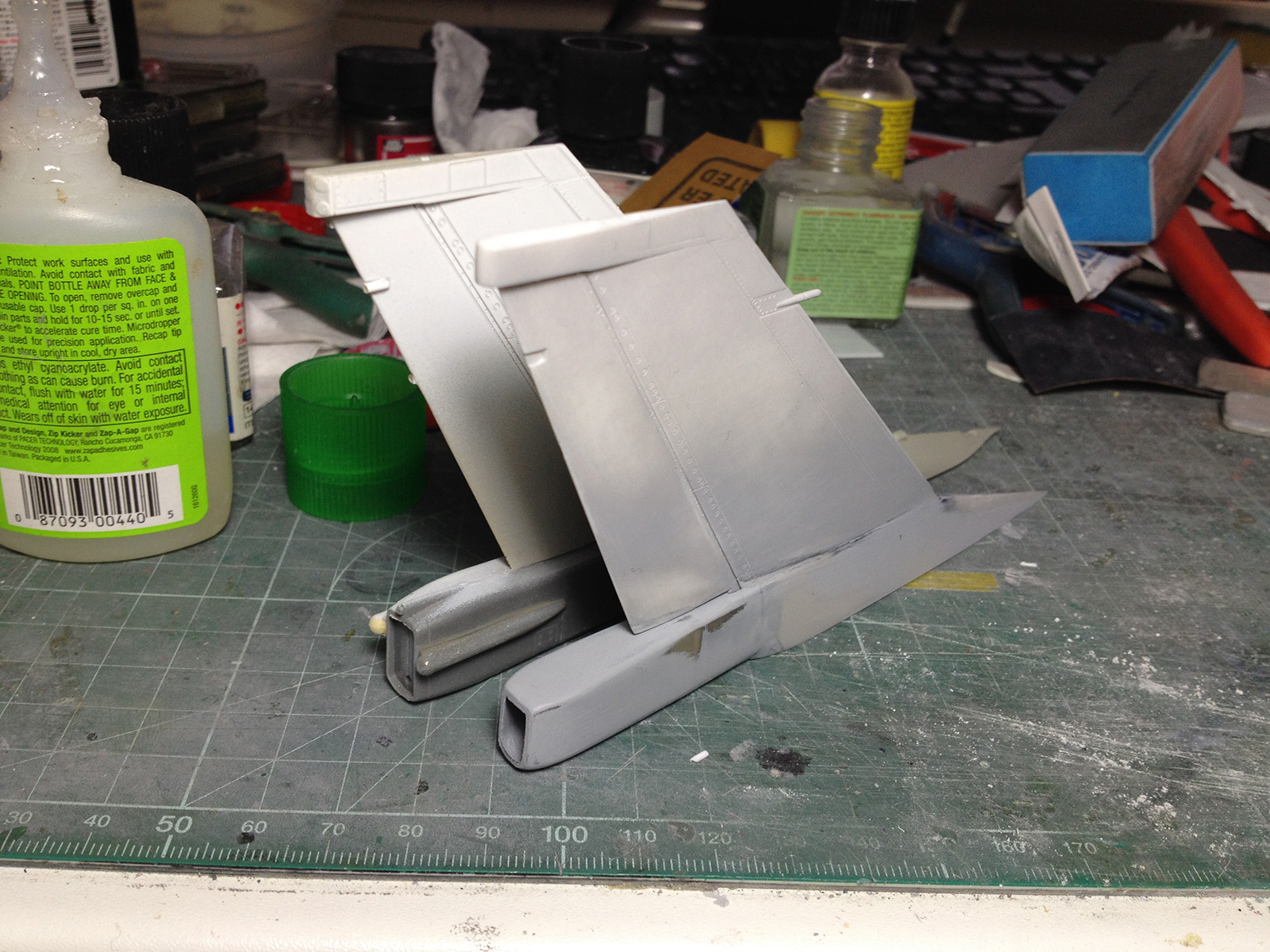

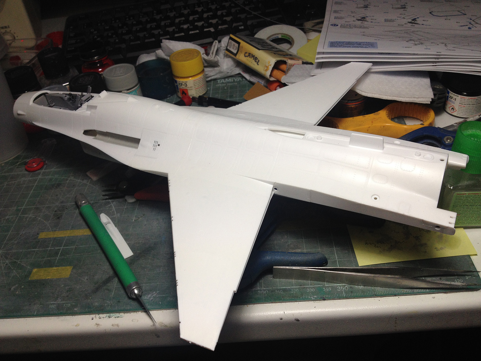

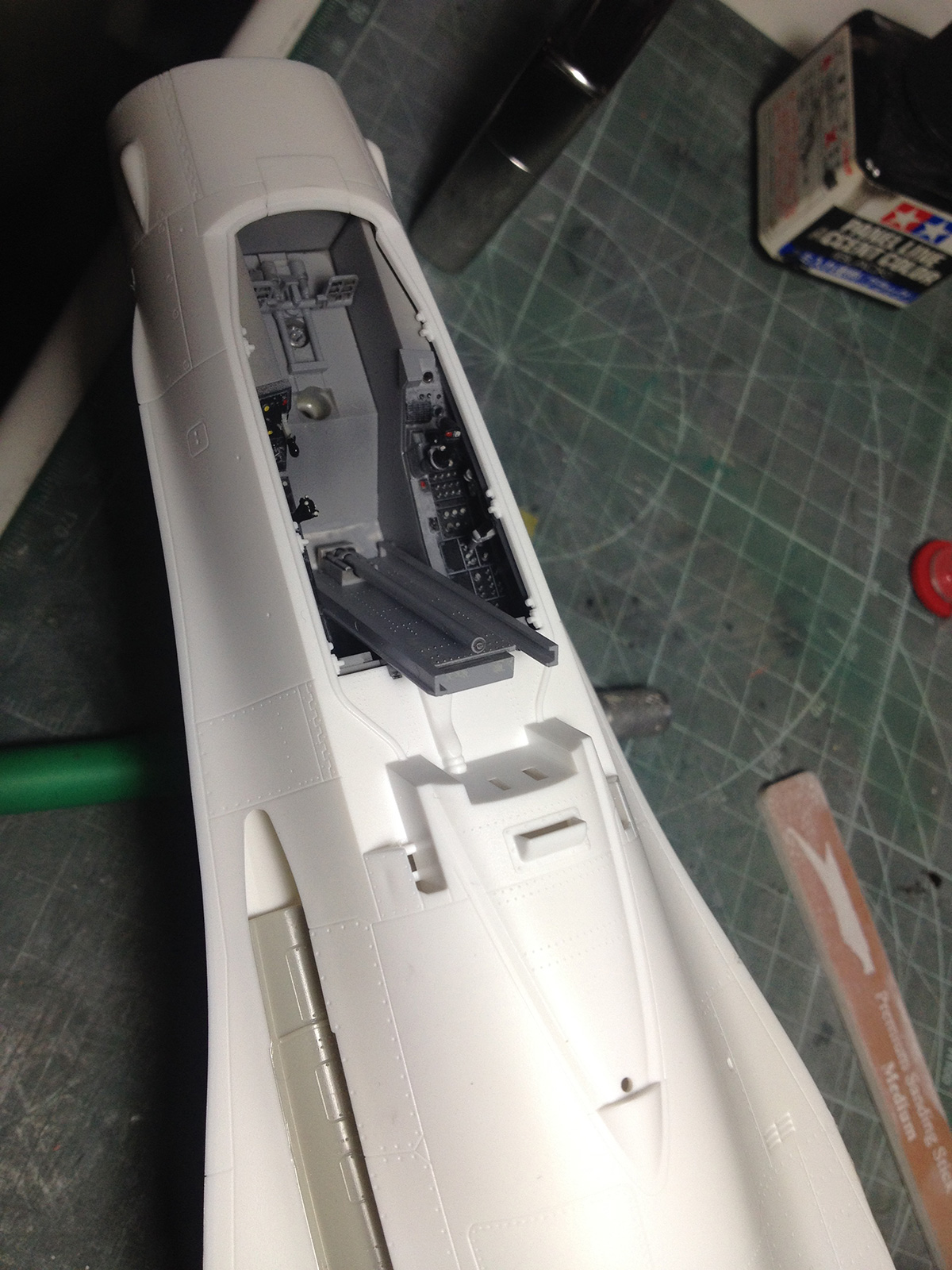

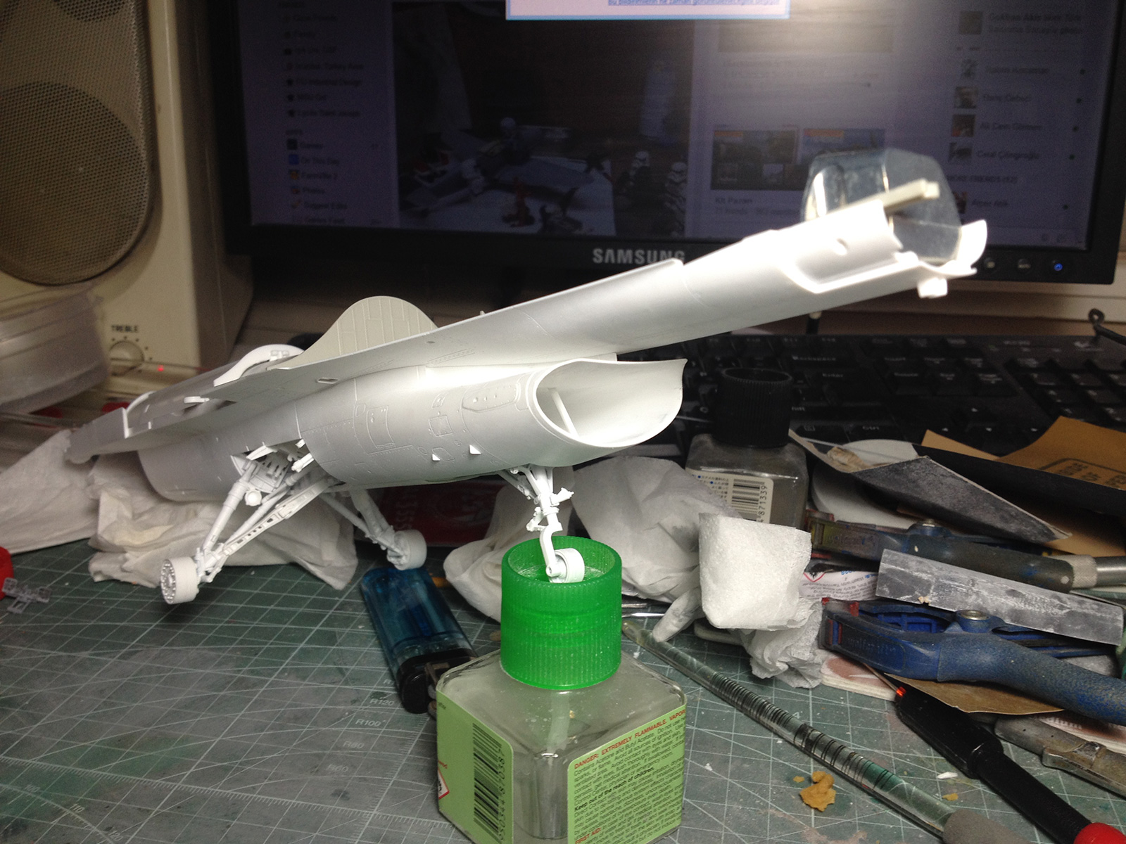

Kokpiti ön panel hariç toplayyp gövdeyi kapadym.

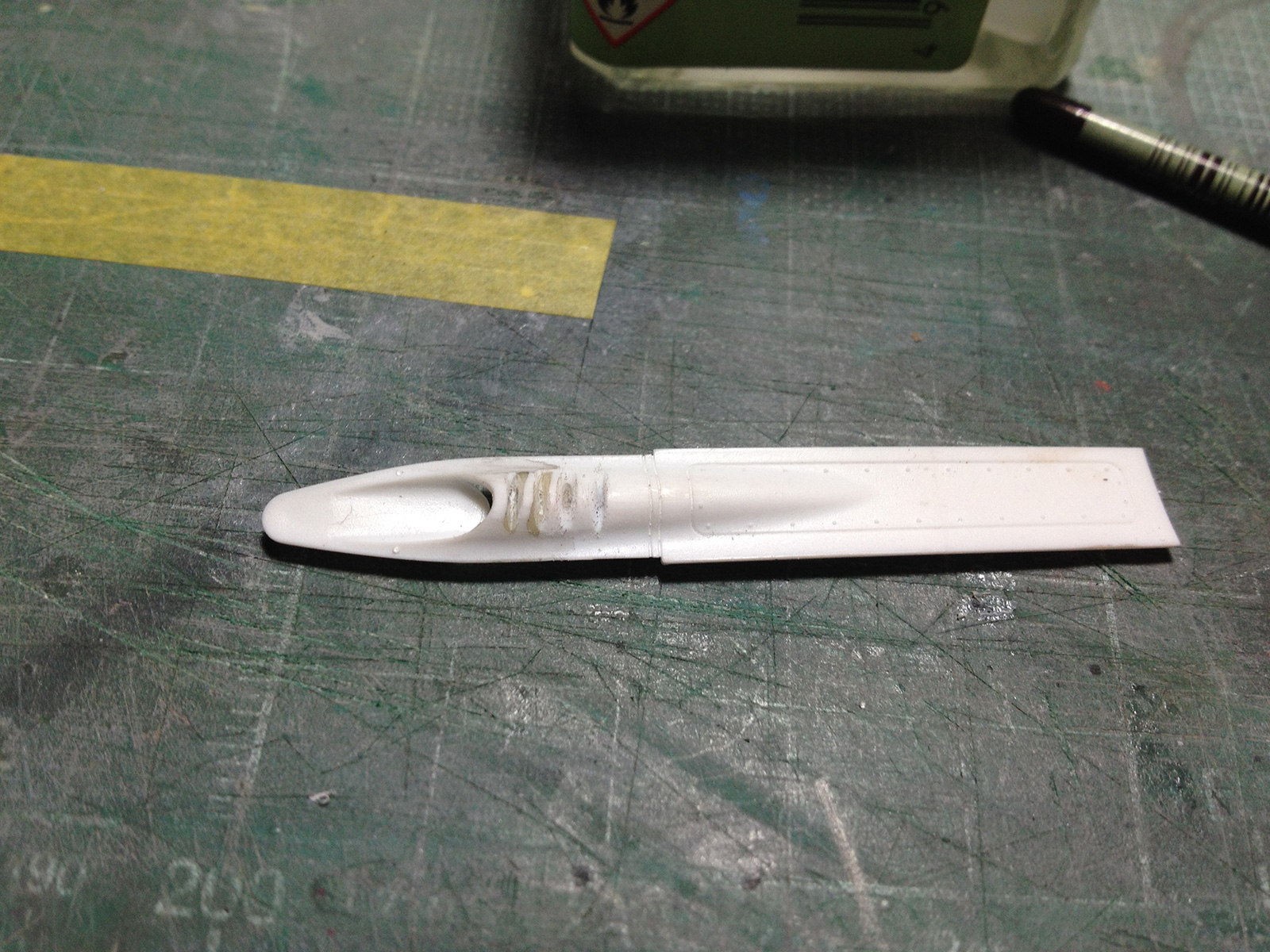

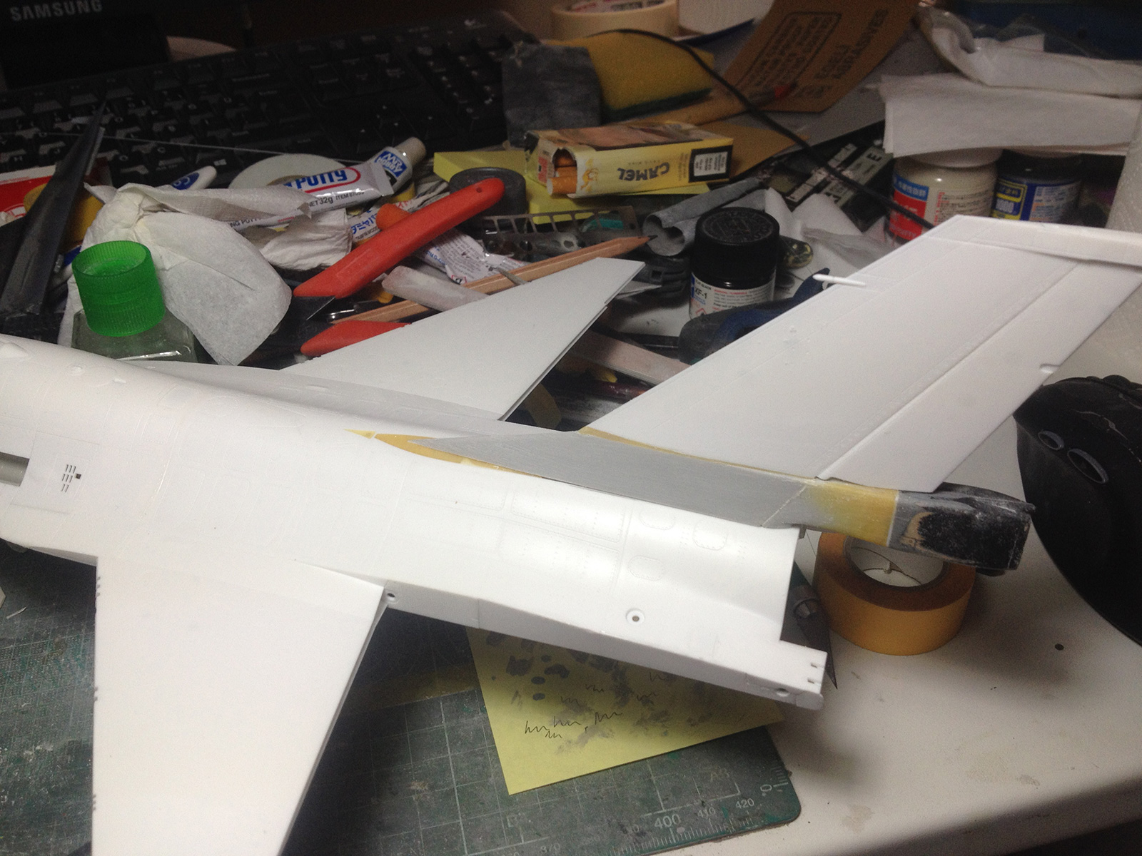

Yyi niyetli ilk kuyruk denemesi. Alt kysmy Levent Gökçen'den gelen hasegawa kuyru?un ön kysmy ve ayny kaynaktan gelen sufa para?üt yuvasynyn light putty ile birbirlerine uydurulmasy neticesinde ortaya çykty. Bu yapyya kaidesinden kesti?im Tamiya dikmeyi oturttum ve ara bo?luklary ayny putty ile doldurdum.
Alıntı Ares Cevaplabullet Gönderim Zamanı: 29/05/2016 Saat 23:29

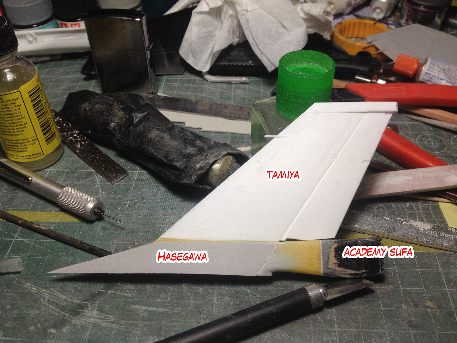

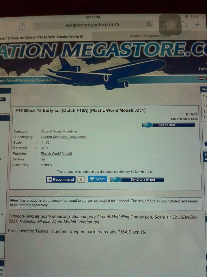

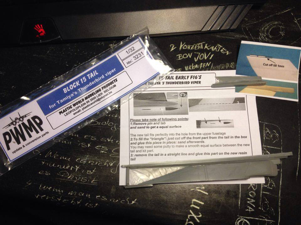

Bu a?amada C kuyru?unun oturdu?u yuvalary doldurup kuyru?u yerine deneme amaçly oturttum. Arkut'un da uyarysyyla Sufa kuyru?unun i?i bozdu?una kanaat getirip B planyny devreye soktum.
Gerekli sipari?i verdim, 4 gün gibi rekor bir sürede gelen parça direkt C planyna yönelmeme sebebiyet verdi.
Ynsan olan katalo?a bir resim koyar, kumar tadynda saçma sapan bir parayy gömmemi? olurduk diye sa?lam saydyrdym ayry.

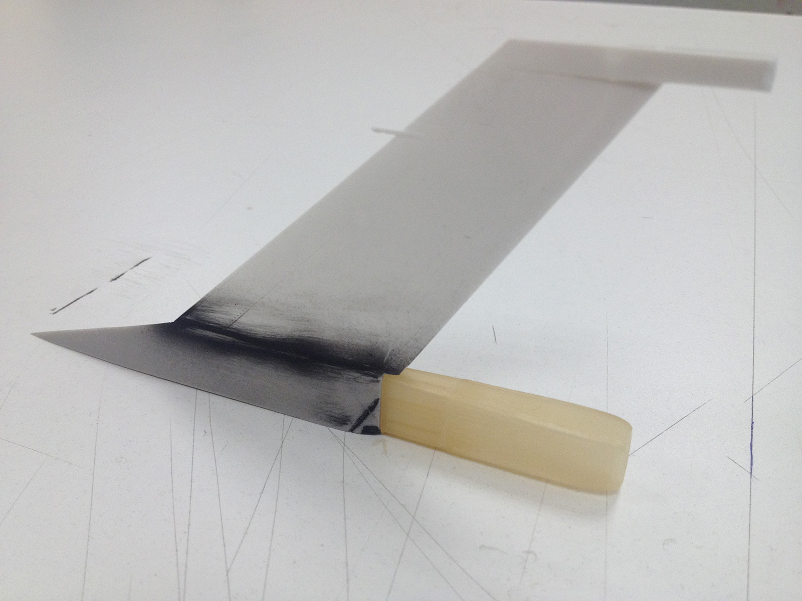

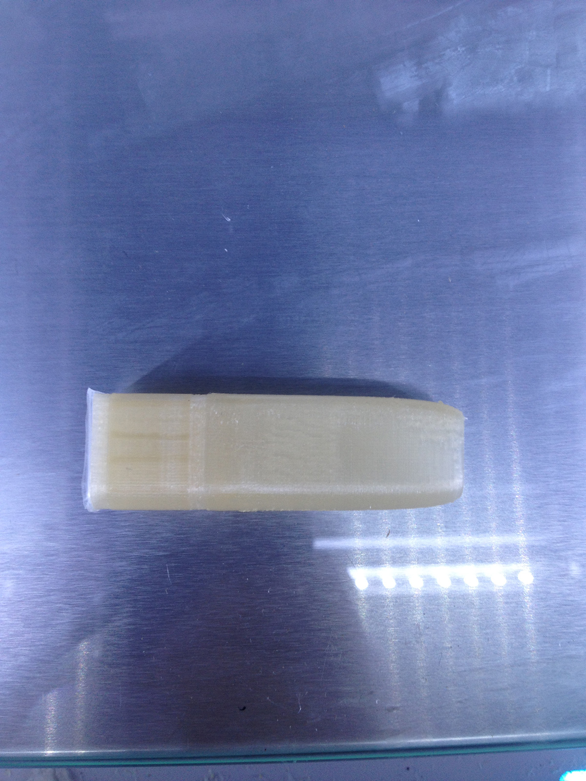

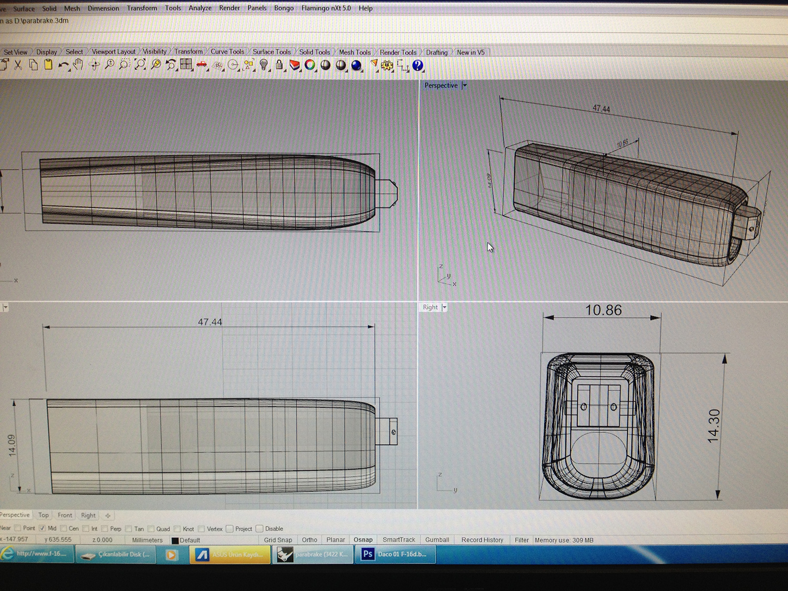

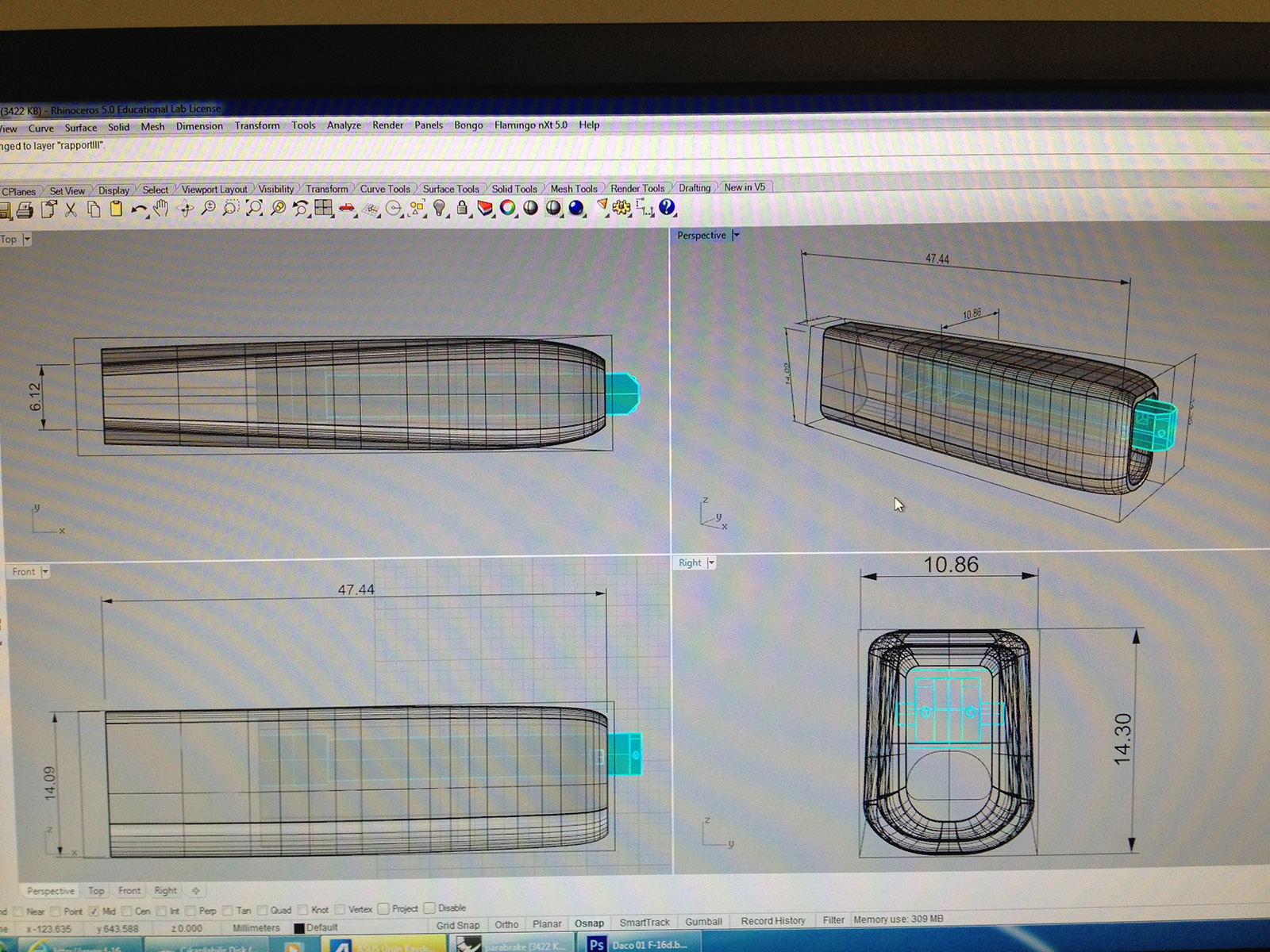

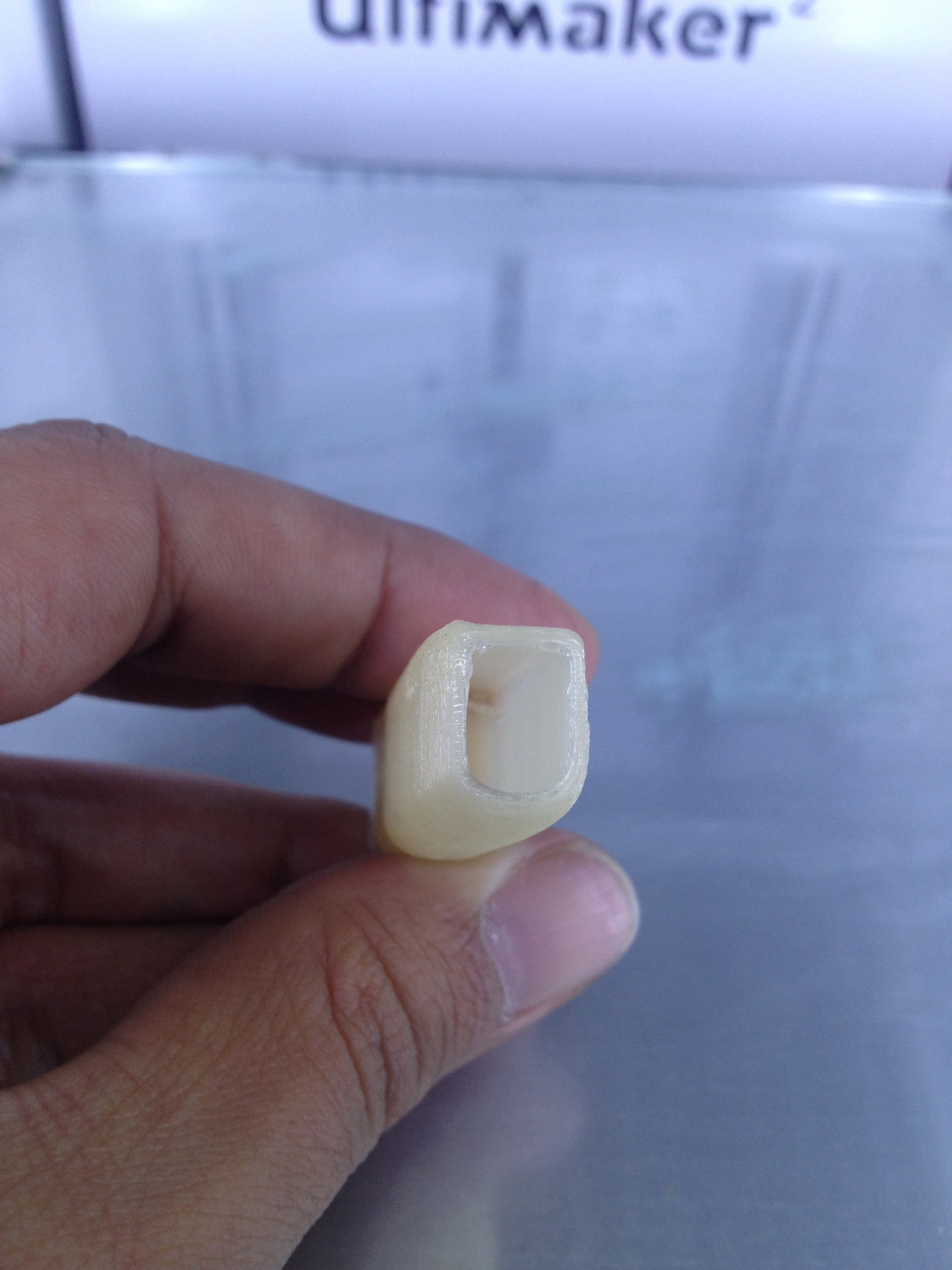

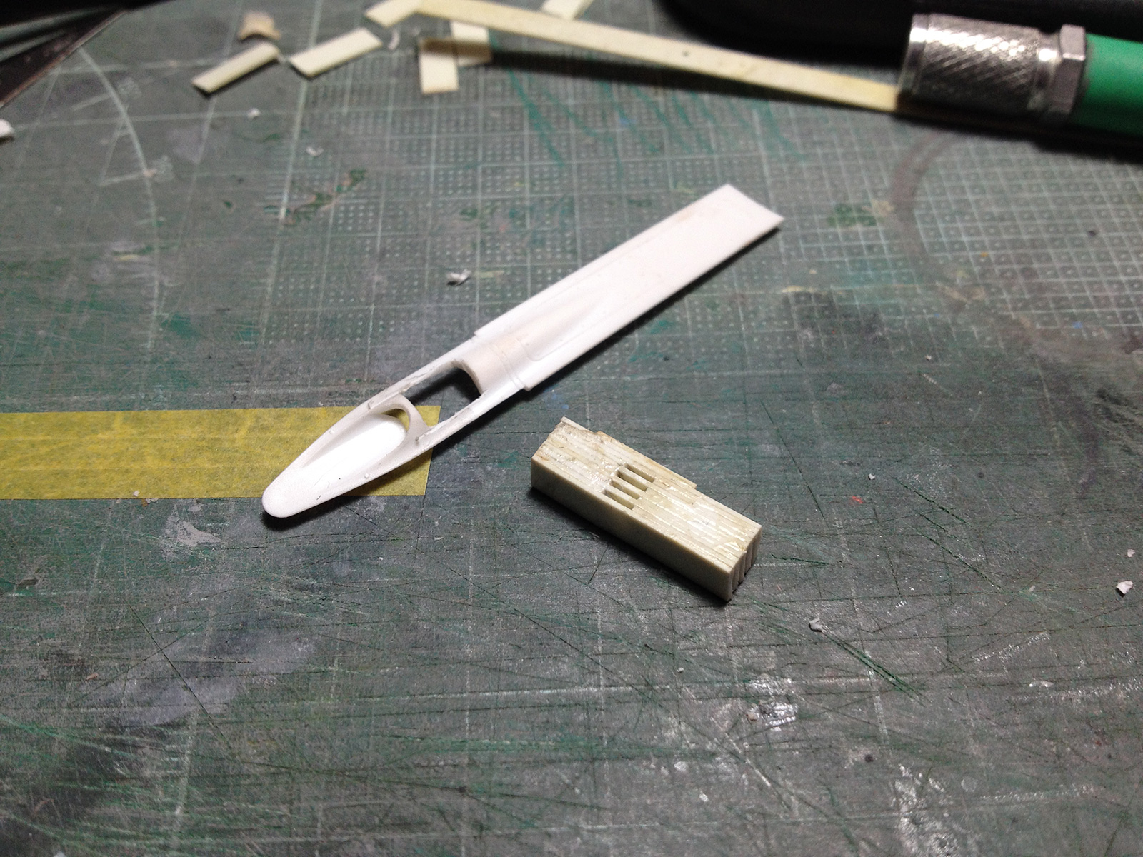

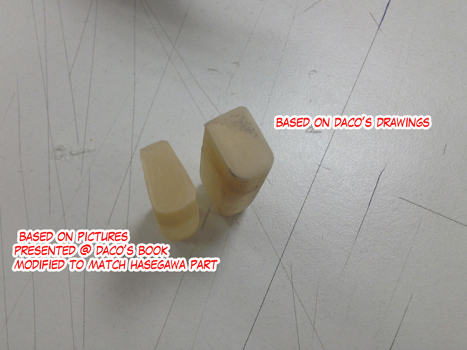

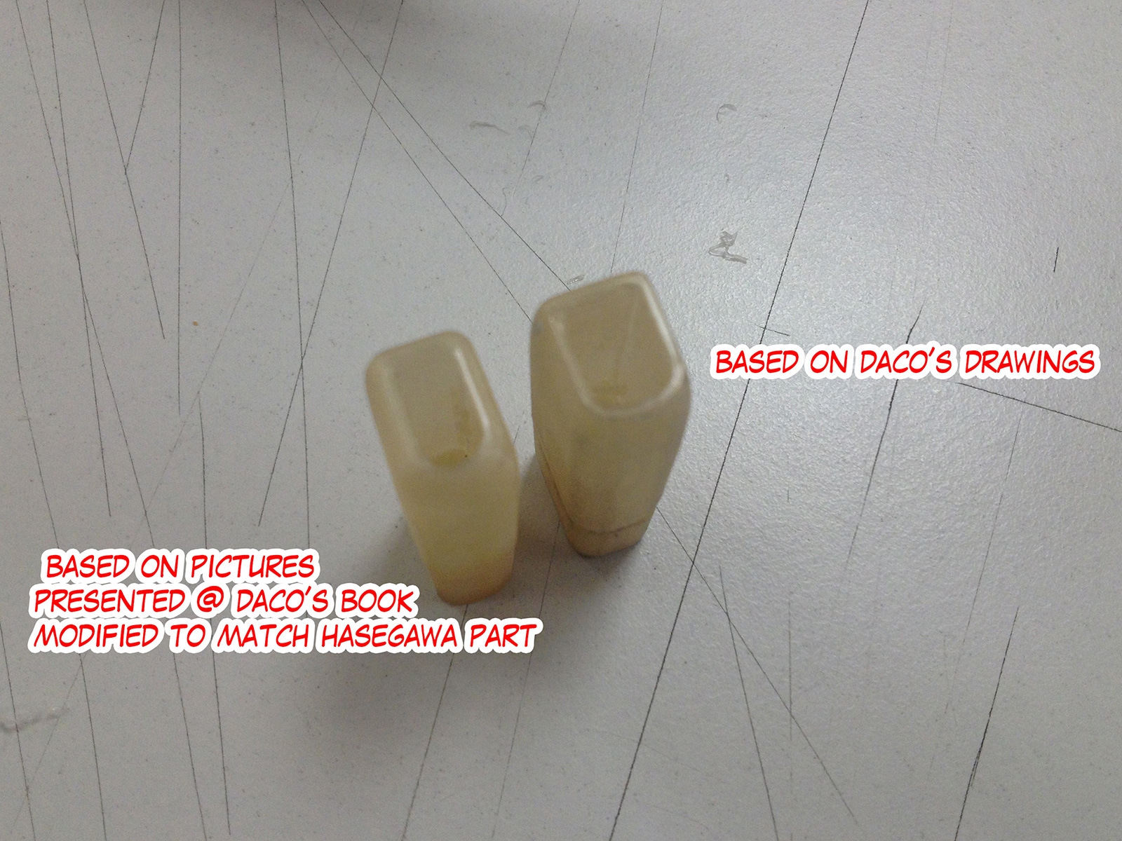

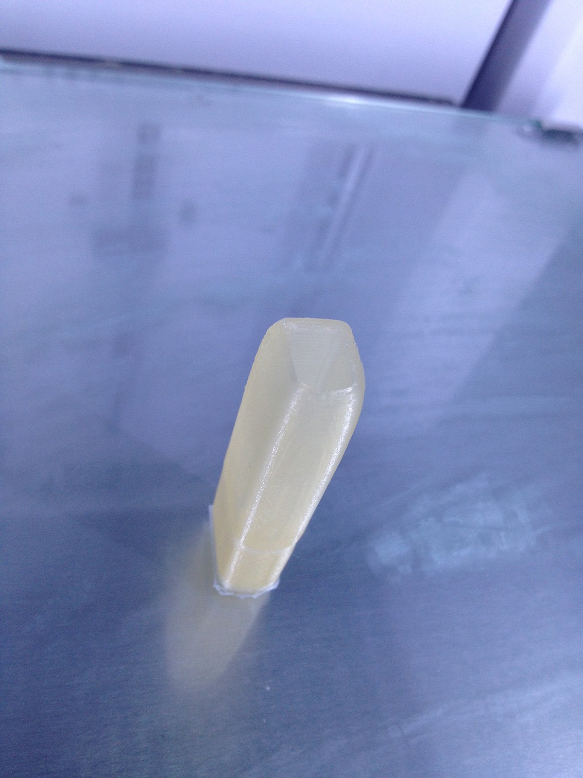

Daco'nun kitabyndaki çizimleri tarayyp oturup parçayy 3D modelledim ve bastym.
Alıntı Ares Cevaplabullet Gönderim Zamanı: 29/05/2016 Saat 23:36

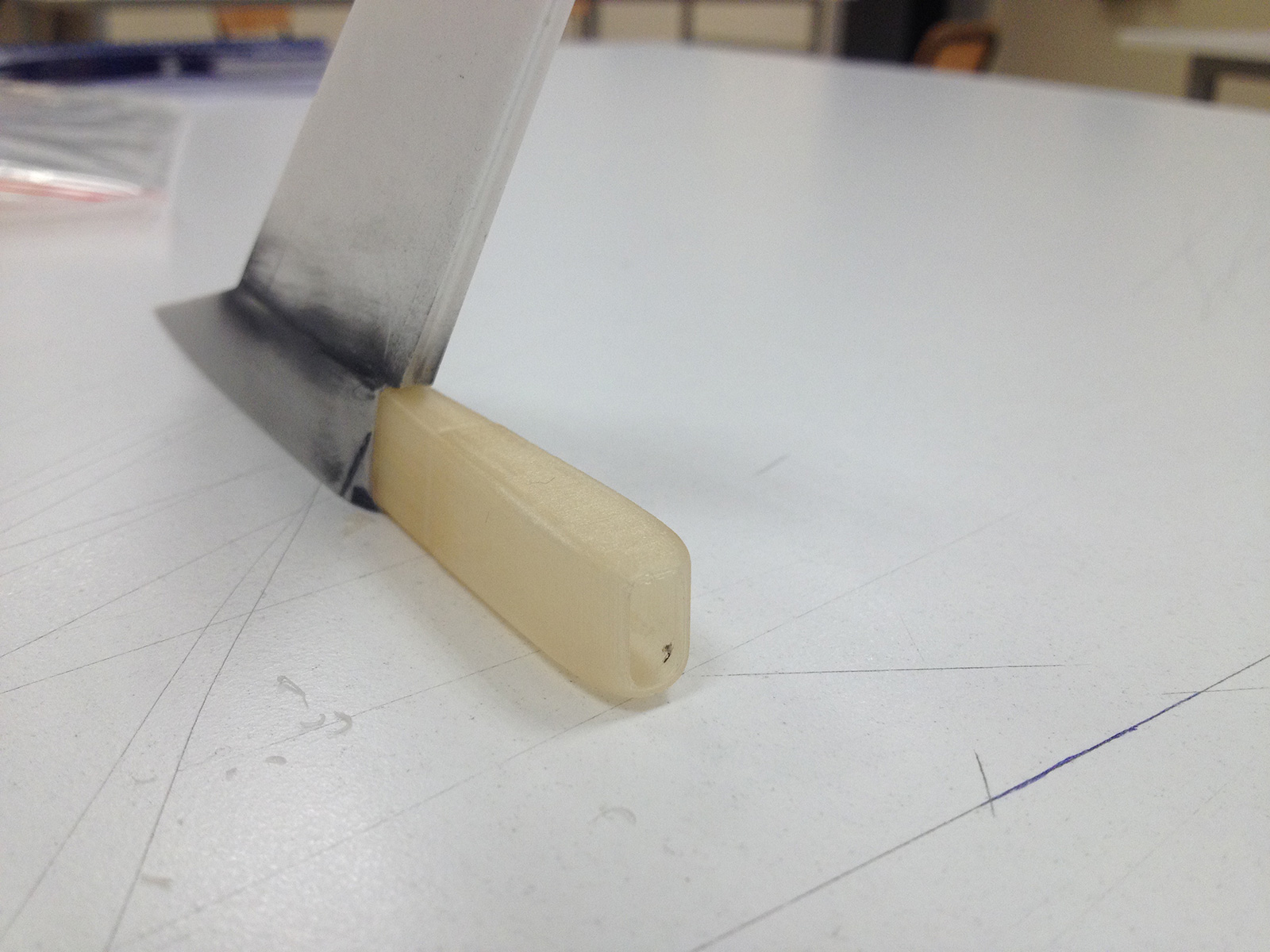

Hasegawa parçaya öyle böyle uymayynca basylan parça, Daconun çiziminden full kuyru?u modelleyip durumu kontrol ettim, çizimde profil plana uymuyor, dolayysyyla kazara sikreç bir projeye giri?ecekseniz Daconun çizimine güvenmeyin ki piyasadaki gene de en do?ru çizim kendisi.
Tam arkadan çekilen bir foto?raftan çykardy?ym profili yan çizimle harmanlayyp, hase parçada oturaca?y yeri de kumpasla ölçüp parçayy ba?tan modelledim, bu esnada Rapport III'ü de ekledim çizime
Düzenleyen Ares - 29/05/2016 Saat 23:37
Alıntı Ares Cevaplabullet Gönderim Zamanı: 29/05/2016 Saat 23:39
3 parça bir araya geldi, 3D parça Hase parçaya syfyra syfyr oturdu bu sefer.

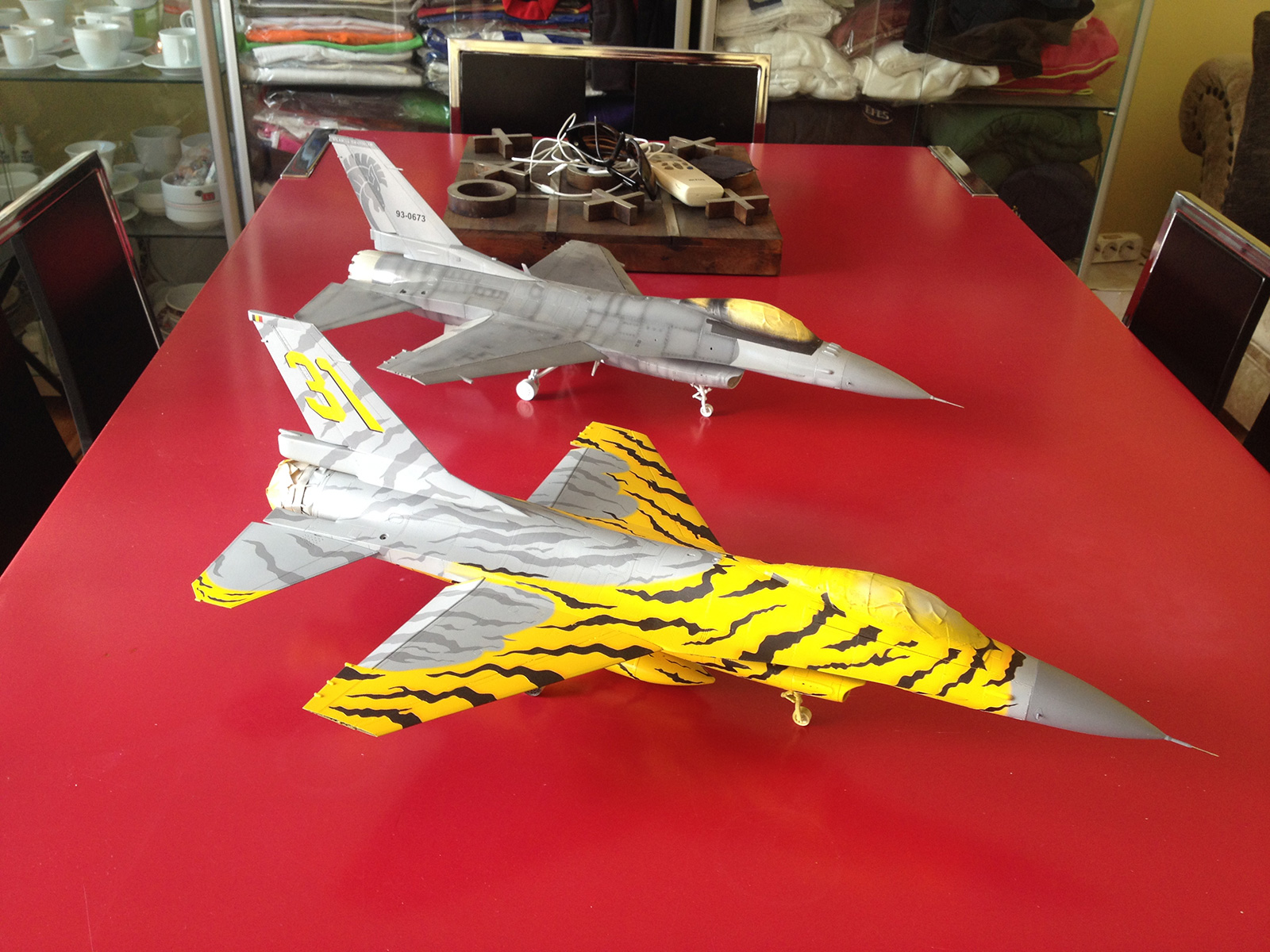

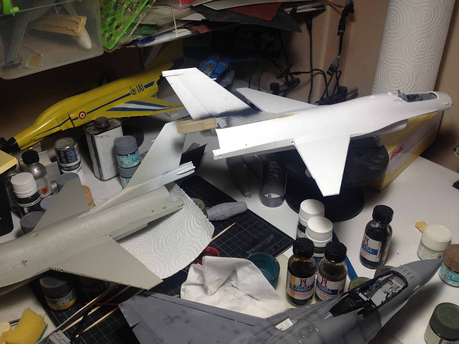

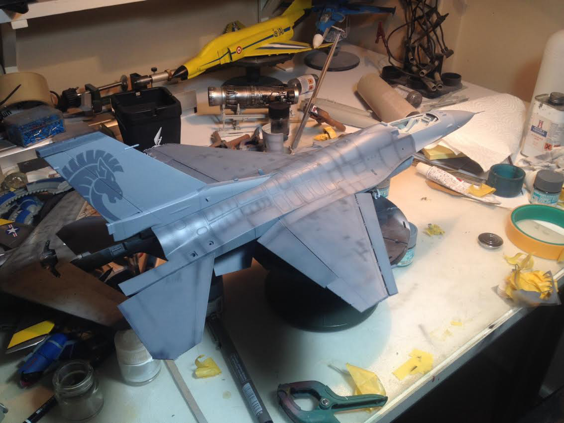

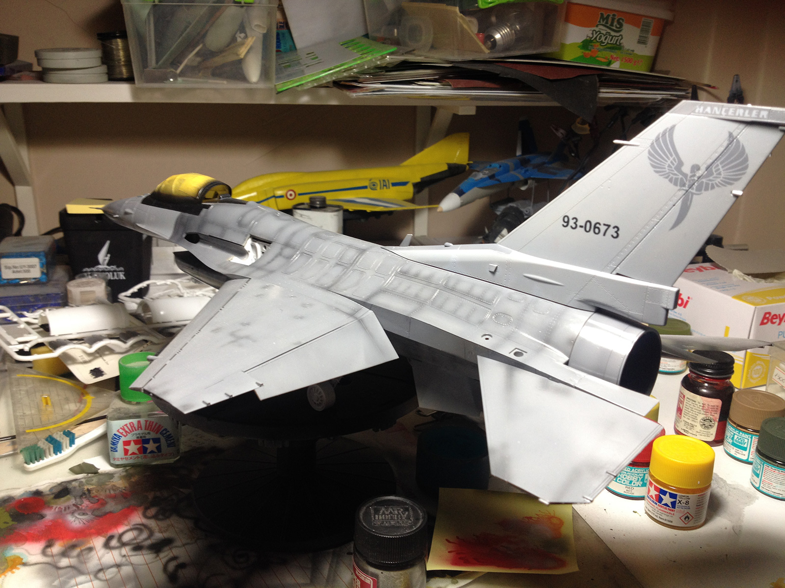

3 uçak bir arada. Soldaki C en eski kit gruptaki, bir araba parçasy eksik, Sufa kuyru?u eklenmi? bir ?ekilde syrasyny beklemekte, akyncy olacak; alttaki uçak genel kamufle a?amasynda hançer olacak, hediye gidecek.
Hançer olan F-16, ?u a?amada her?ey maske boya.

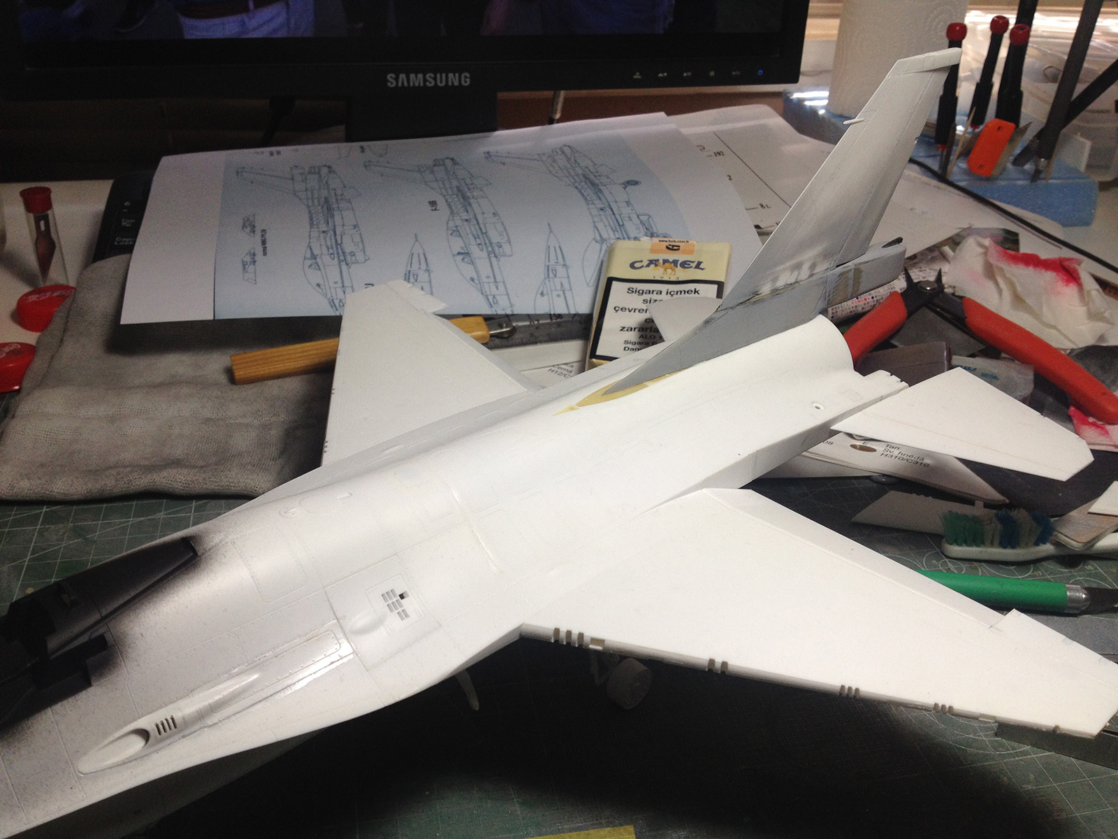

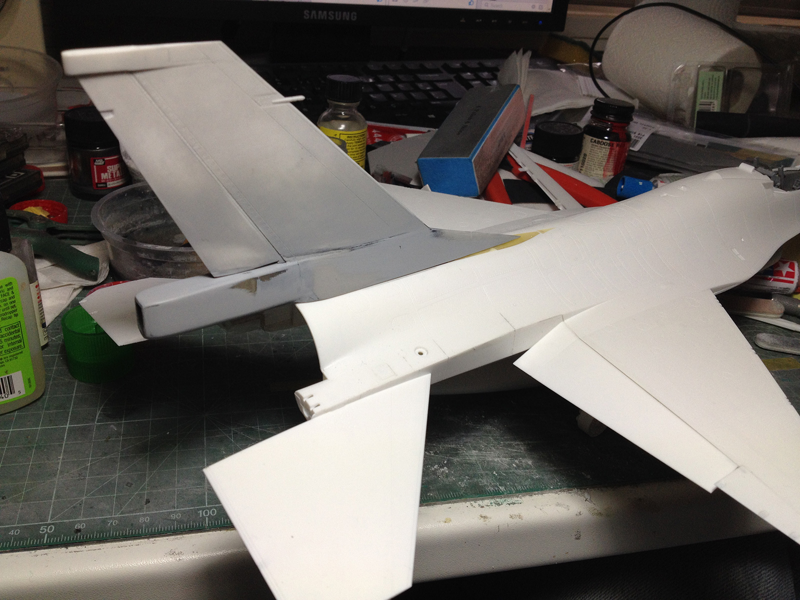

Kuyru?un tepesini de zymparalayyp ?ekle sokup gövdeye uyumunu kontrol ettim.
C ve A kuyru?u yanyana, parabrake yuvasy konusunda ciddi ebat farky var.

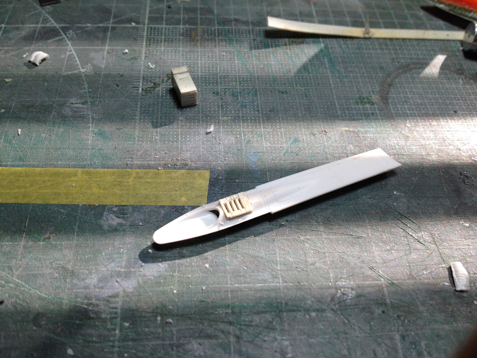

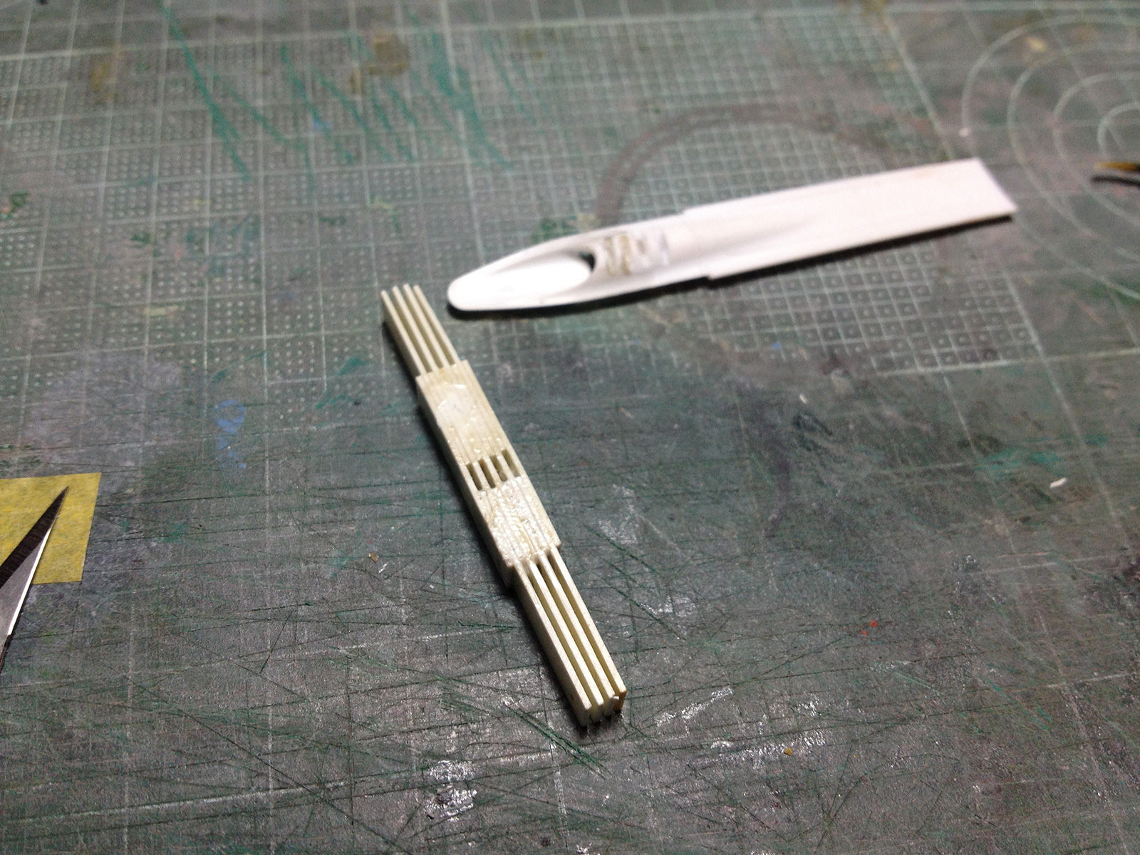

Top yzgarasynyn ilk denemesi. epoksi doldurup mevcut çizgilere, yenilerini açayym dedim; olmady.
Alıntı Ares Cevaplabullet Gönderim Zamanı: 30/05/2016 Saat 00:12
Adam gibi yzgarayy dy?arda yap, sonra yuvasyna oturt yakla?ymyny benimsedim.

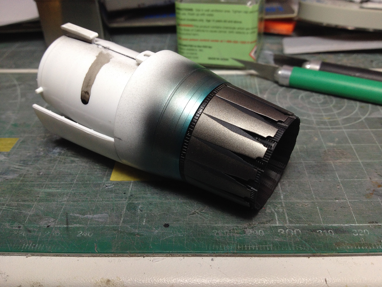

Egzosu toplayyp boyadym..

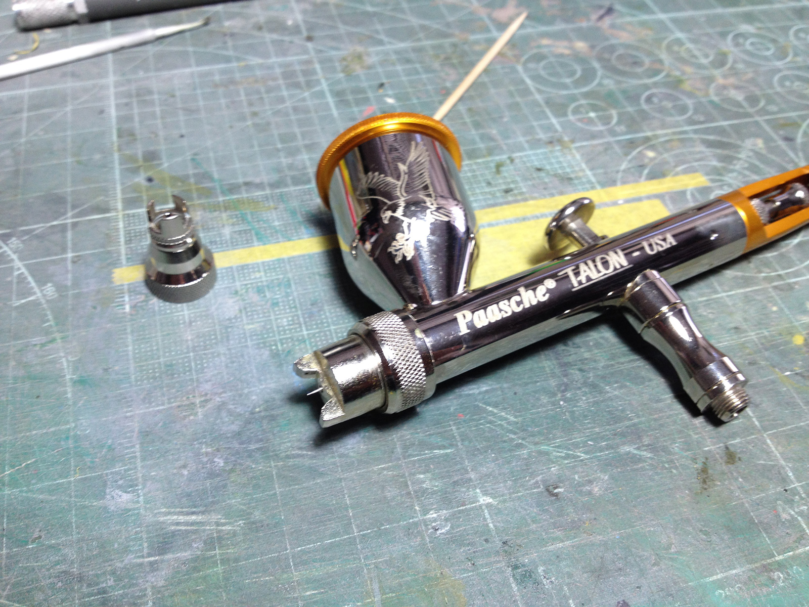

Model tek renk olaca?y için Paasche Talon'un external mix kafasyny kullandym. Bu kafayla boya partikülleri daha incelip yüzeyi duman gibi kaplyyor.

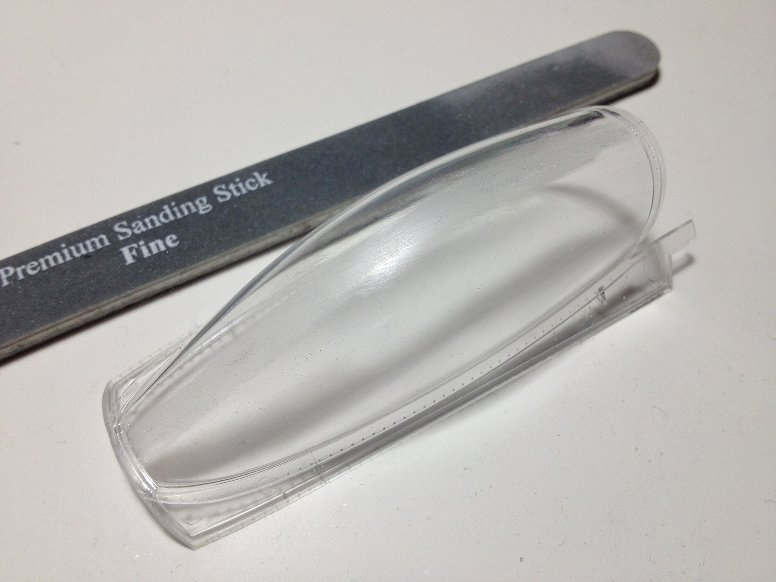

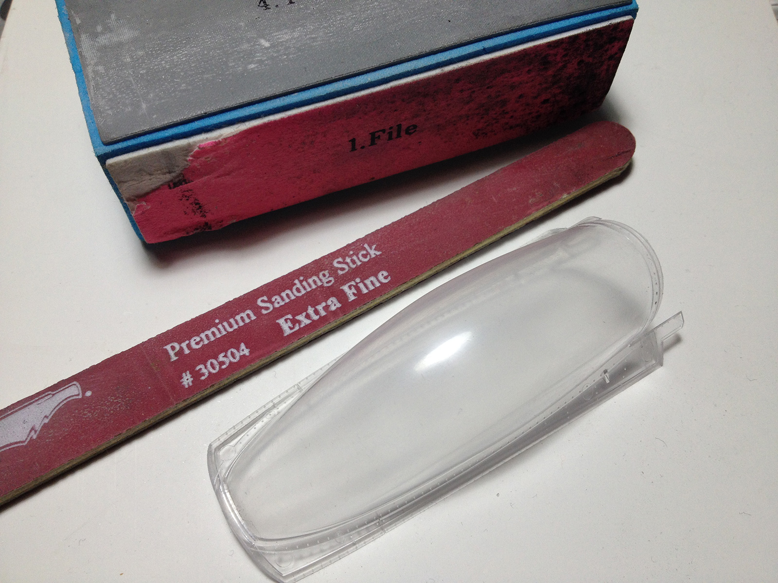

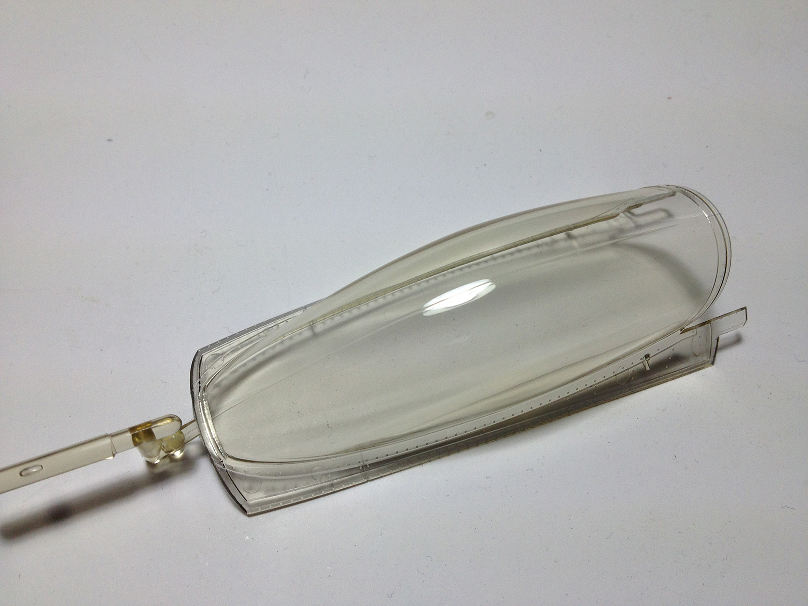

Bu a?amada 3 F-16'nyn da camlaryndaki kalyp izlerinden kurtuldum.

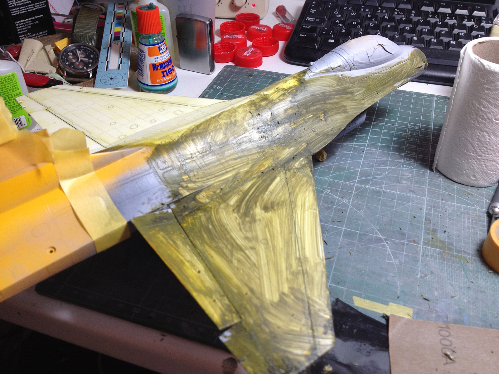

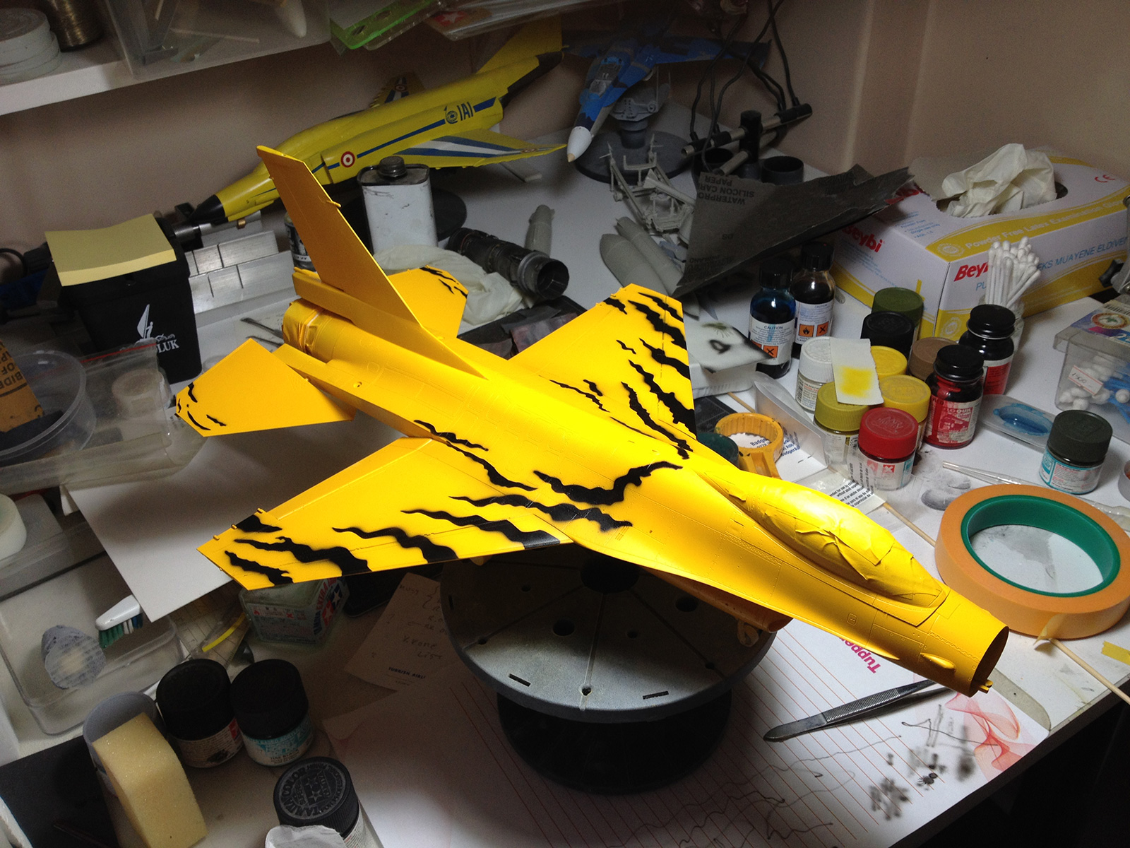

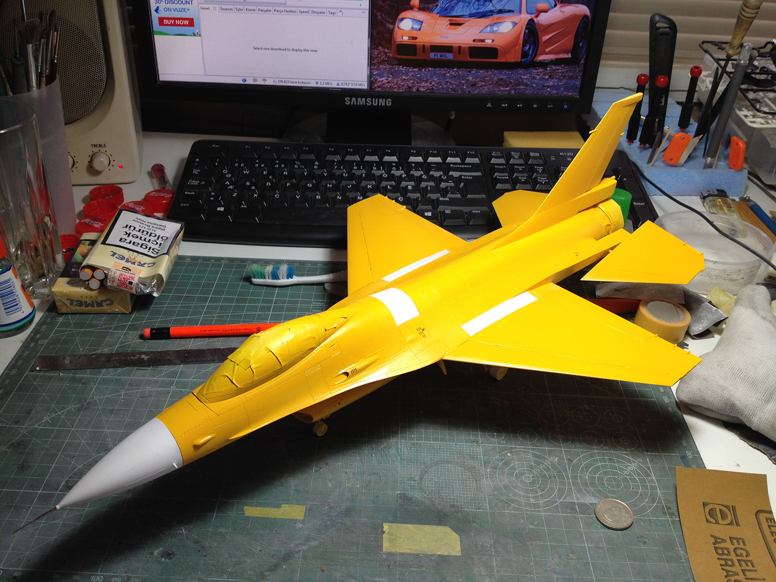

Komple modele insignia yellow attym. Boya kuruduktan sonra gene Arkut'un uyarysyyla yapty?ym uça?yn MLU güncellemesi geçirmedi?ini ve dolayysyyla GPS anteni ta?yyamayaca?yny ö?rendim. Bu a?amada kanat altynda silmi? oldu?um damlalary kanat üstünde atlady?ymy da farkettim. Silme i?lemlerinden sonra alanlary maskeleyip tekrar beyaz astar attym.

Serbest el ile ilk deneme. Uça?yn foto?raflaryna bakmayyp direkt dekal plany üstünden gitti?im için çizgiler gere?inden fazla kalyn oldu.

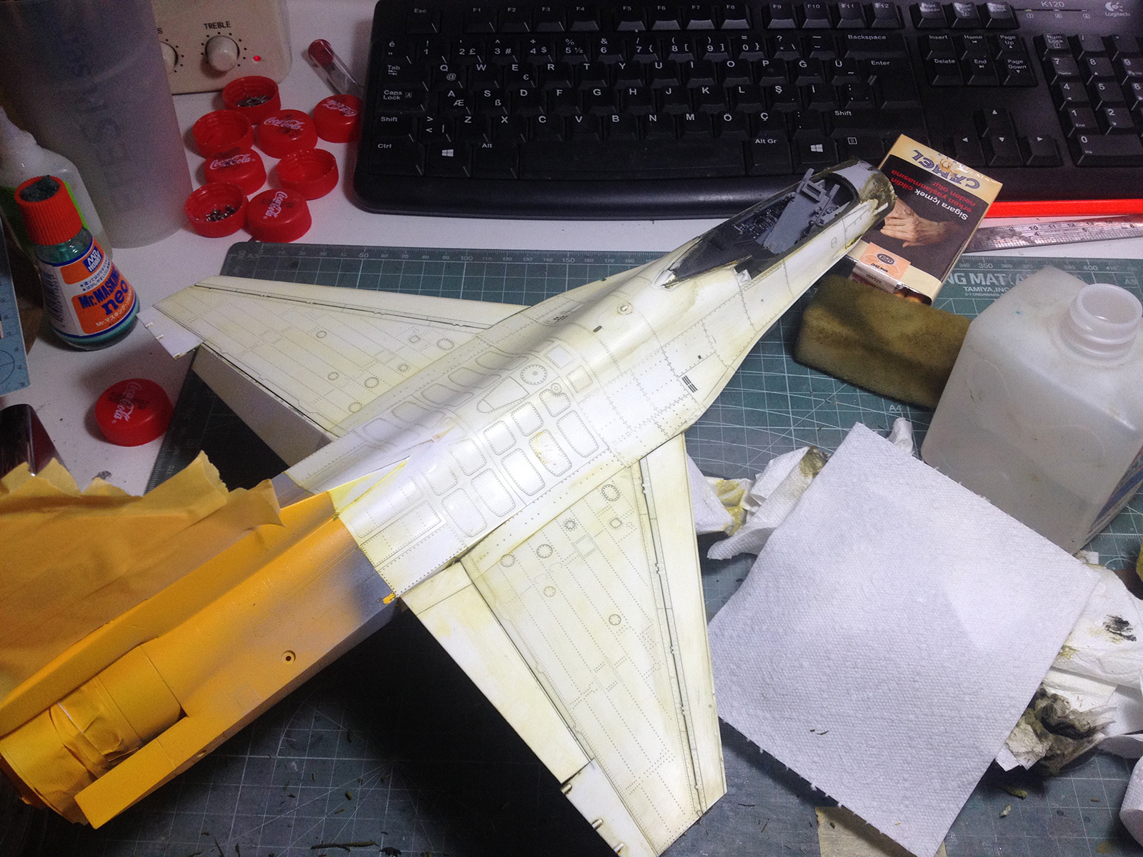

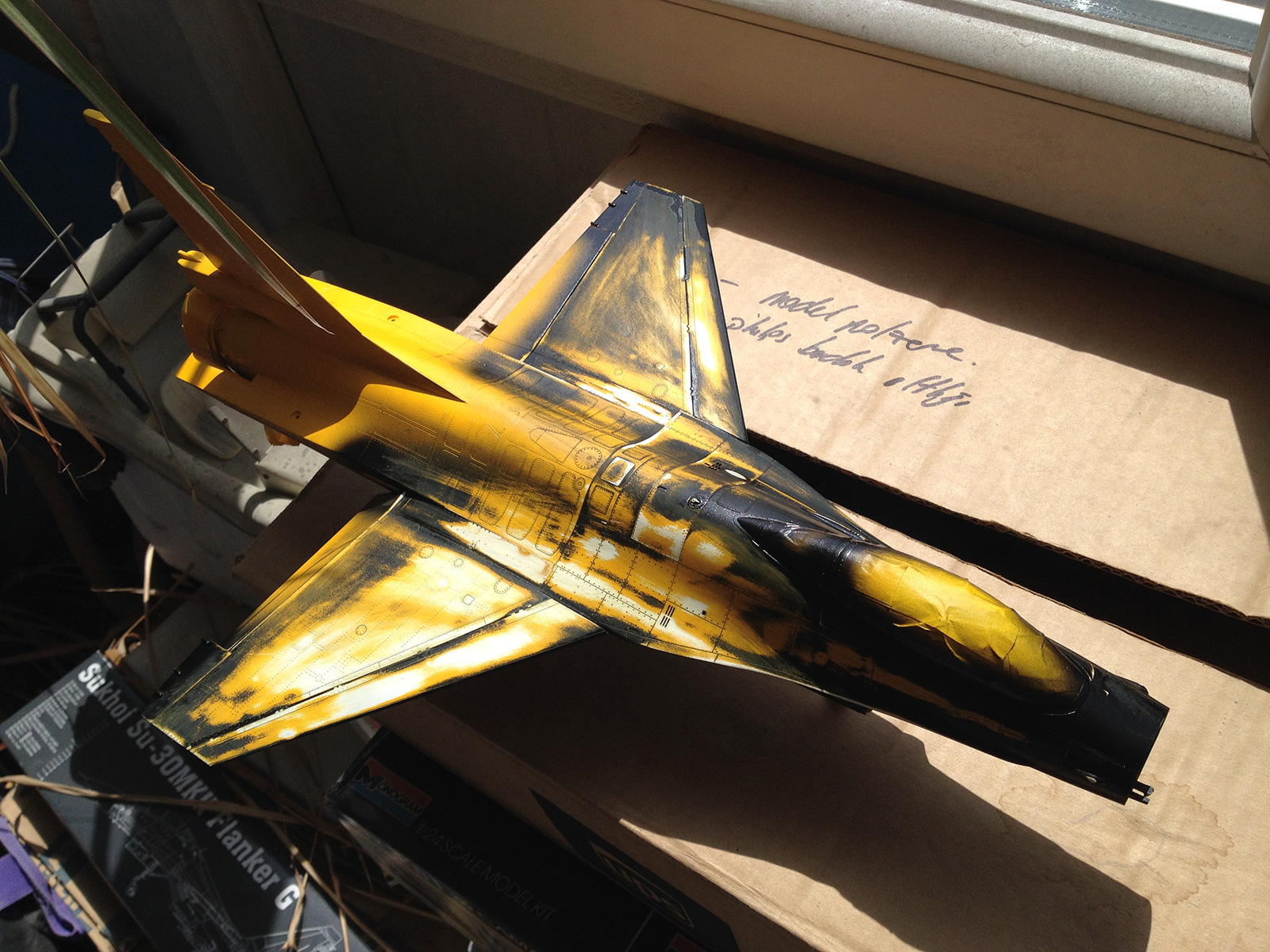

Dü?ünmeden i?e devam etmenin yol açty?y hatalar zinciri. Ylk önce sary ile siyahy inceltmeye kalktym, olmady; komple bölgeyi siyaha boyayyp tesr gideyim dedim, olmady, beyaz astar atyp ba?tan ba?layayym dedim, detay metay kalmady. Ylk hamlede zymparayla boyayy incelteyim dedim.
Artyk delilik synyrlarynda dü?ünmeden hareket etti?ime kanaat getirip gisi?ata bir dur dedim ve Tamiya laker tinerle plasti?e kadar inmeye karar verdim.

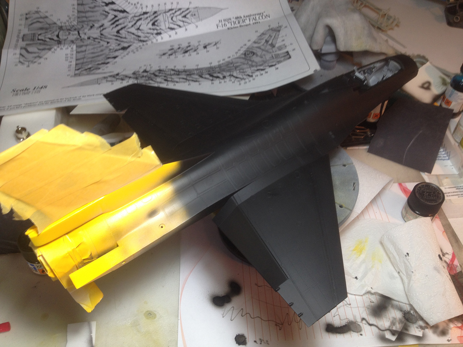

Plasti?e kadar inip alternatif plany uygulamaya ba?ladym.

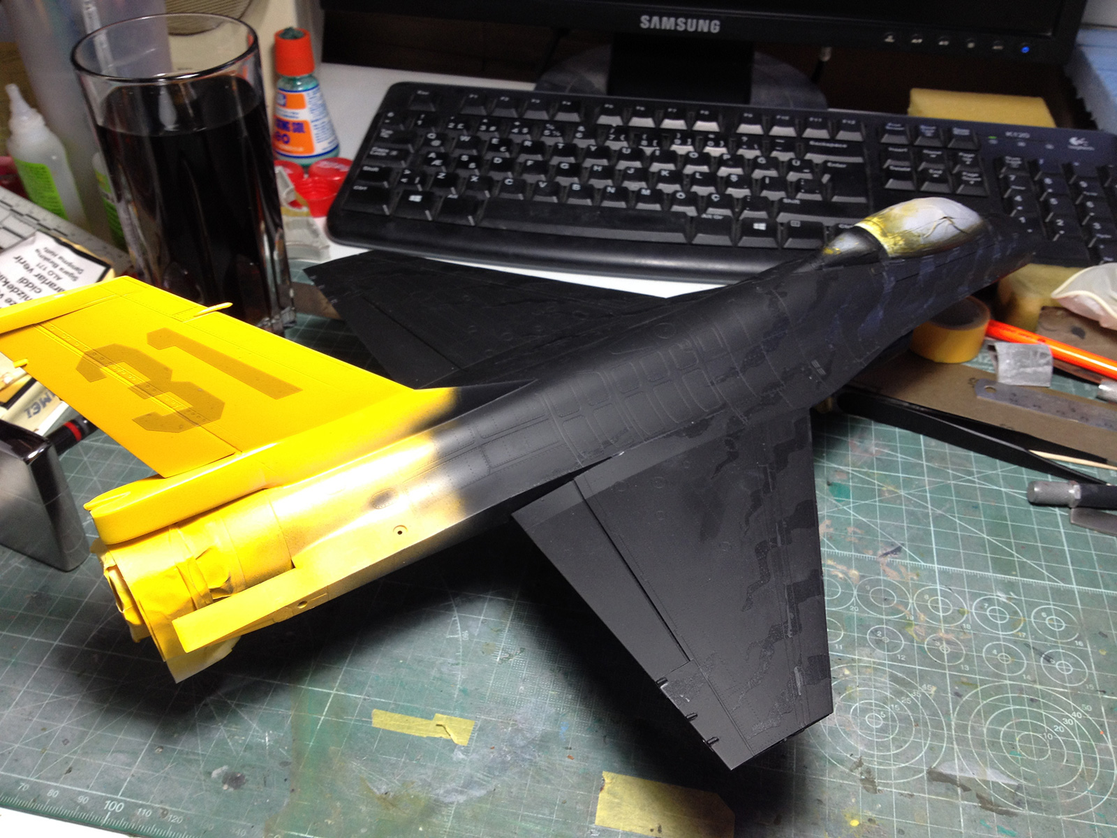

Önce dikeyden öne kadar olan bölüme siyah attym

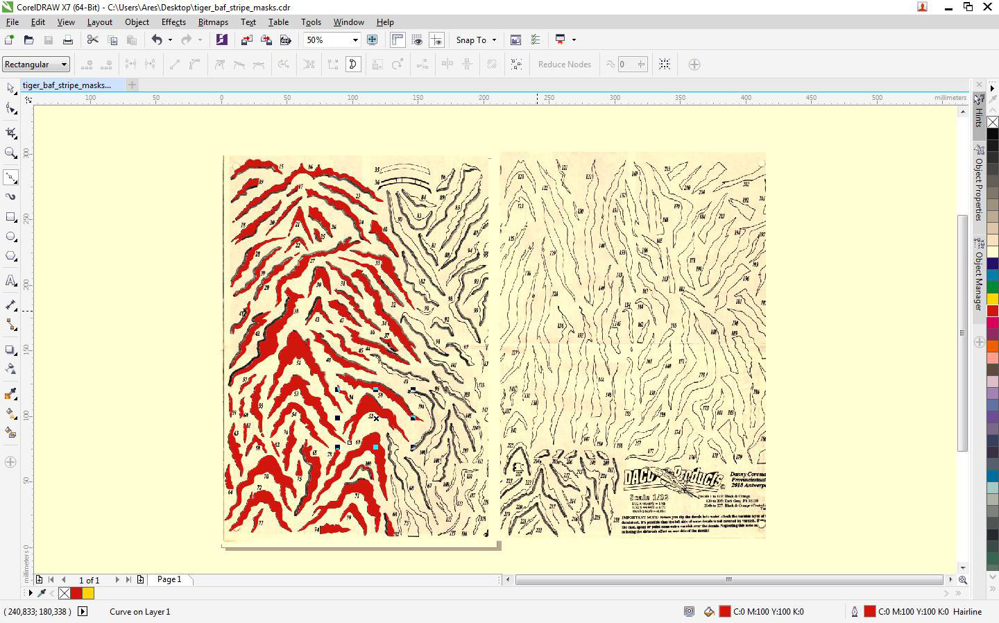

Akabinde dekal ?emasyny tarayyp vektörel olarak çizdim ki syrf bu süreç parça parça 4 güne yayyldy.
Alıntı Ares Cevaplabullet Gönderim Zamanı: 30/05/2016 Saat 10:36

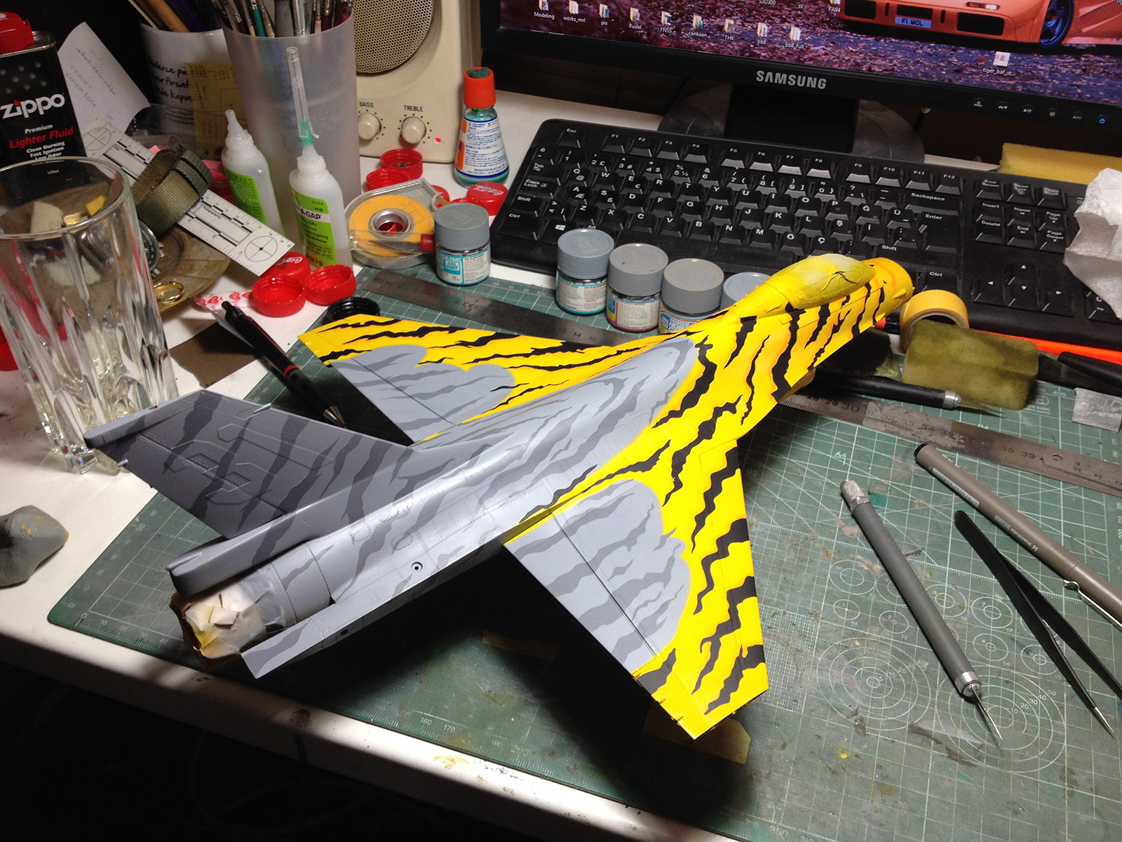

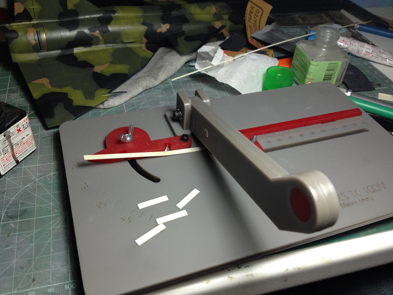

Plotter'da maskeleri kestim ve ilk olarak siyahlary maskeledim.

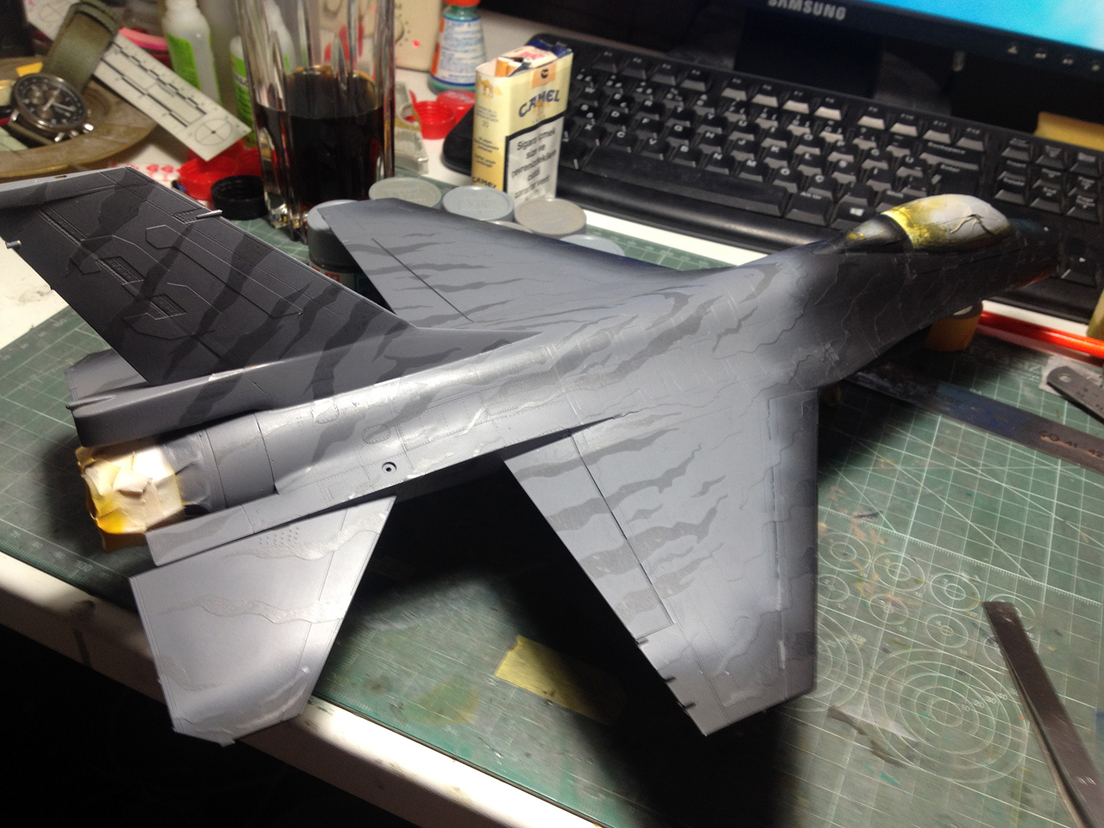

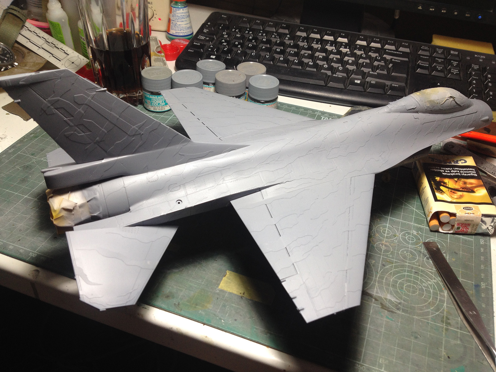

Uça?yn arka yarysyna kayu griyi atyp o renkteki desenleri de maskeledim.
Alıntı Ares Cevaplabullet Gönderim Zamanı: 30/05/2016 Saat 10:37
Komple açyk griyi atyp bu sefer de o renkteki desenleri maskeledim.

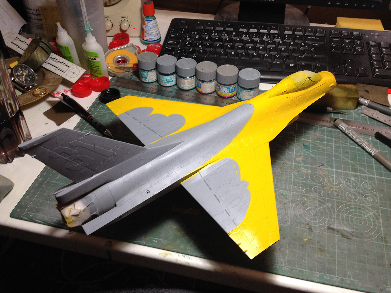

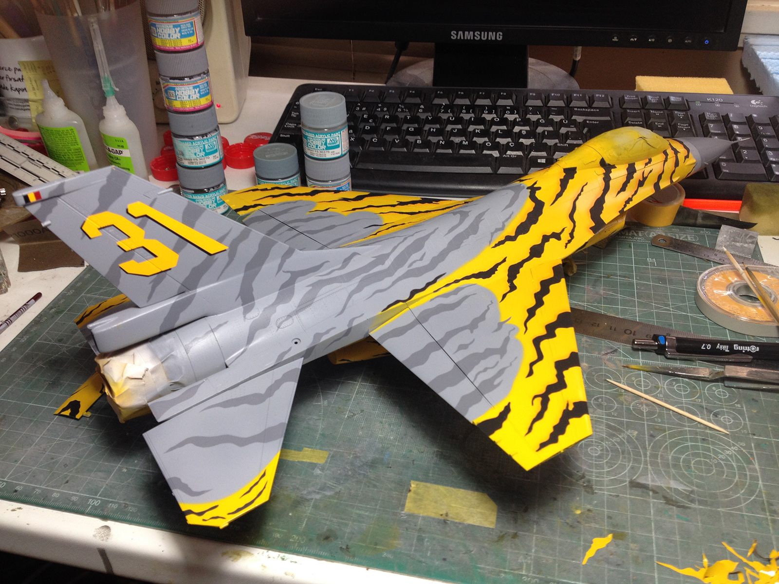

Sary olacak yerleri boyadym.
Alıntı Ares Cevaplabullet Gönderim Zamanı: 30/05/2016 Saat 10:40
Kaplan deseninin maskelerini söküp hücum kenarlaryna çok ince turuncu gölge attym.

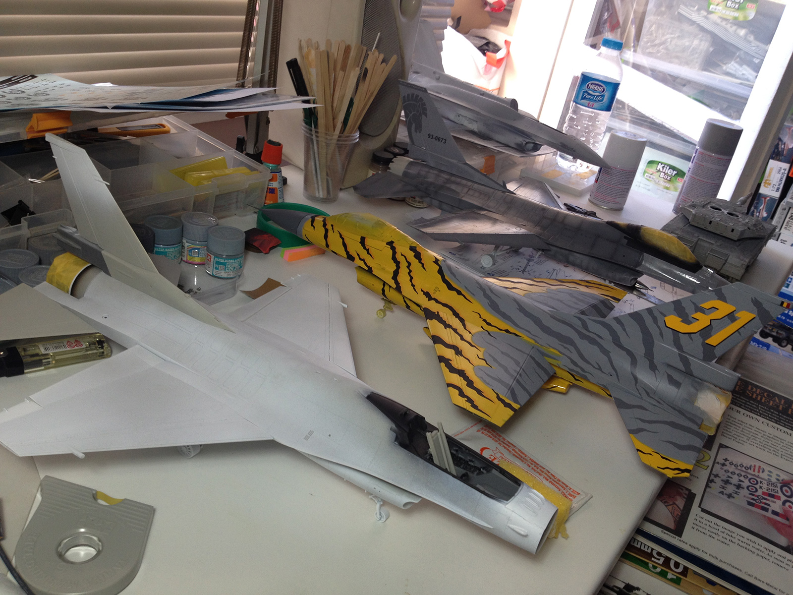

Alıntı Ares Cevaplabullet Gönderim Zamanı: 30/05/2016 Saat 10:46
Grup pozu
Bu a?amada 3 uçak için komple gereken dekalleri çizdim, Tiger F-16'daki mzalar vesaire oldukça zamanymy yedi. Ylk basky örne?i, normal ka?yda.
