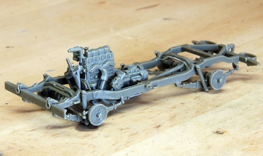

Bir süredir kafamda evirip çevirdi?im bir projeyi sonunda hayata geçirmeye karar verdim. 2-3 senedir kafamda "Technical" olarak adlandyrylan sivil araç tepesine silah yerle?tirip milislere gazlamak suretiyle kullanylan bir AFV maketi yapmak vardy. Bu fikrin uyarlanabilece?i epey seçenek de var aslynda. Ben aralaryndan tipini de çok sevdi?im için AFV Club firmasynyn M-38A1 kitini seçtim.

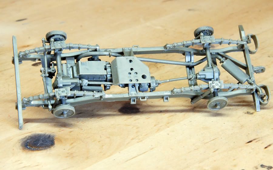

Kit aslen Skybow firmasynyn üretti?i 1997 mamulü bir kit. Skybow batynca kalyplary AFV Club alyp üretmi?. Bu ebattaki bir kit için detaylary güzel, parça sayysy ne çok az ne çok fazla. Tüm motor detayynyn yany syra kitten bir adet de .50 cal Browning makineli tüfek çykyyor. Benim kafamda "Afrika'da bir yerler" fikirleri dola?ty?y için .50 kalibre yerine Rus yapymy DsKh makineli tüfe?i kullanmak istedim. Bunun için gereken tüfek bir çok Rus kitinden çykyyor, kullanmayacak bir arkada?tan rica edip bir tanesini hazyrladym. Ho?, kasmasam da olurmu?. Özellikle Somali'de kullanylan bu tarz araçlarda Amerikan silahlary ve .50 kalibre Browning de yaygyn kullanylmy?. Neyse, lafy uzatmayayym. ?asi ve motorla toparlamaya ba?ladym. Kaput ayry parça verilmi? ve mente?e detayy oldu?u için açyk yapabiliyorsunuz. Ancak ben zaten de?i?ik boyayaca?ym için kapataca?ym, o yüzden motoru daha da detaylandyrmaya kasmadym.

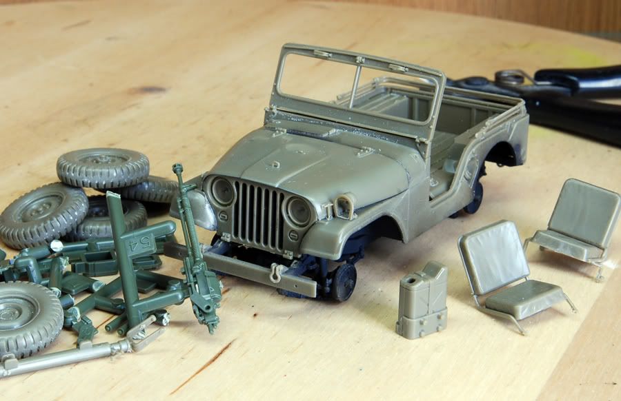

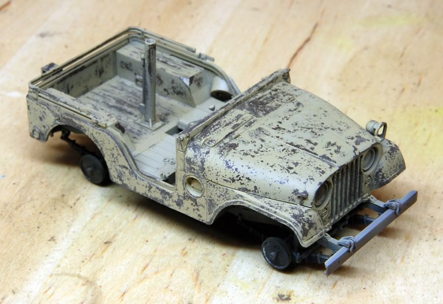

Jipin gövdesini de topladym. Parça uyumu burun kysmy hariç mükemmel. Motorun sa?yna soluna oturan çamurluklar ve davlumbazlarda dikkat ?art. Biraz da tesviye gerektirebilir. Bir de dikkat edin, bazy parçalaryn görünür yerinde kalyp iticinin yuvarlak çykyntylary var. Bunlary bir byçakla tra?lamayy unutmayyn, ilk baky?ta görmeyebilirsiniz aman dikkat.
Jipi dört ana grup halinde boyamaya karar verdim. Tüfek, koltuklar, gövde ve tekerler ayry ayry boyanacak. Bu a?amada arka koltu?u ve açylyr-kapanyr cam kysmyny iptal etmeye karar verdim. Sonrasynda boya dökülmesine hazyrlyk amaçly aracyn geneli XF-64'e biraz siyah katarak hazyrlady?ym kary?ymla boyandy.
![]() Gönderim Zamanı: 26/04/2012 Saat 23:25 |

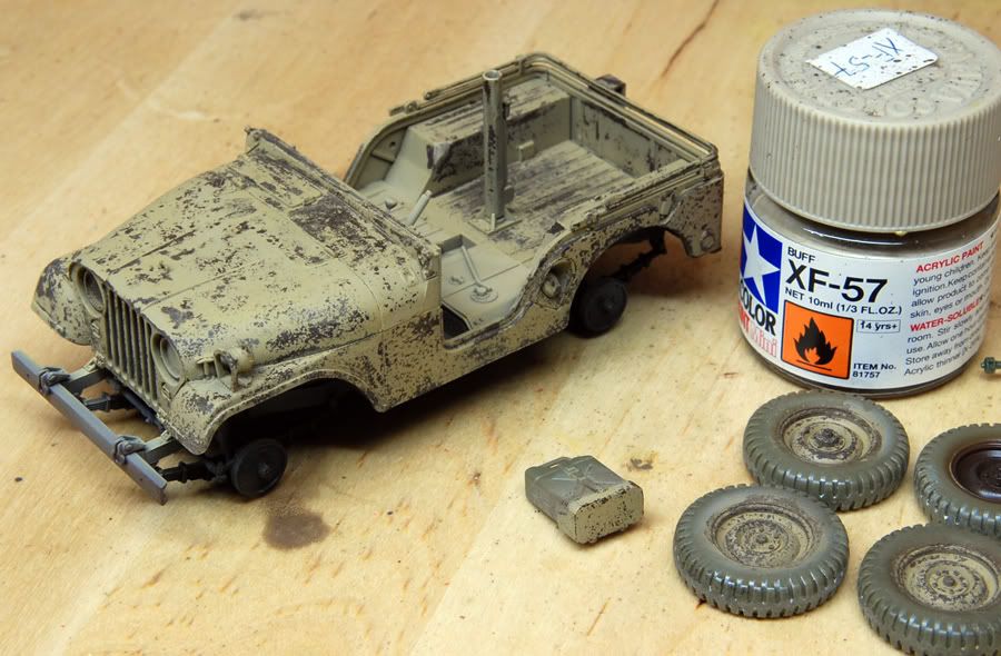

Jipin asyl rengi konusunda yakla?yk 8-9 kere fikir de?i?tirdim. Afrika'da kullanylan bu tarz araçlarda inanylmaz bir renk çe?itlili?i var. Son kararym açyk kahverengi boyayyp üzerine sanki fyrçayla siyah ve ye?il çizgiler eklenmi? gibi yapmakty.

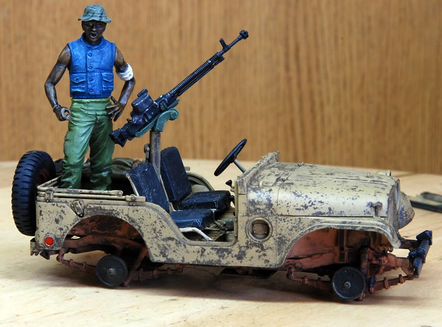

Hangi kahverengiyi kullansam diye bakynyrken tezgahyn daimi üyelerinden Tamiya XF-57 Buff dikkatimi çekti. Hep toz moz yapmak için gazlayyp pek önemsemedi?im bu boyaya itibaryny iade edeyim diyerek onu seçtim. Kararymy vermenin rahatly?yyla tüm araca 30 cm uzaktan dikkatlice saç spreyi syktym. Çok birikmesine izin vermeyin, zira akma-kokma yapabiliyor ve boyayy çözüp kaldyrabiliyor. Ardyndan bir 10 dk spreyin kurumasyny bekledim. Islakken her ?eye yapy?yyor, aman dikkat. Sprey kuruduktan sonra laker tinerle inceltti?im XF-57'yi jipin gövdesine,teker jantlaryna ve arkadaki bidon tutaca?yna boya tabancamla fyslattym. Bir 10 dakika da boyanyn kurumasyny bekledikten sonra dökme i?lemine geçtim. Bunun için plastik bir barda?a biraz su aldym, orta boy bir fyrçayla bölge bölge gövdeyi yslatyp alttaki spreyin kabaryp köpürmesini sa?ladym. Bazy yerleri fyrçayla azycyk ovalayyp daha büyük dökülmeler yaptym. Dikkat edilmesi gereken ?ey kullanylan su miktary ve fyrçanyn sertli?i. Bir seferde her yere de giri?meyin, hemen i?ler çy?yryndan çykyyor. Böyle bir ?ey oldu. Ylk planym ufak dökülmeler yapyp üstüne kamuflaj yapmakty ama dökülme yaptykça ho?uma gitti, ipin ucu kaçty... Sanyrym böyle tek renk kalacak.

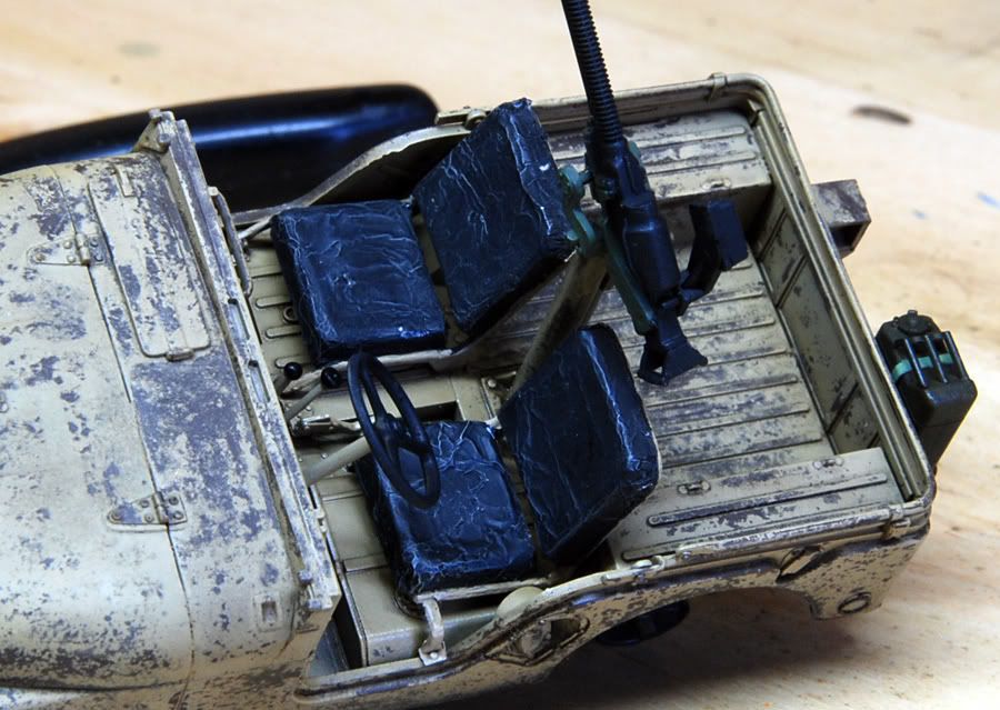

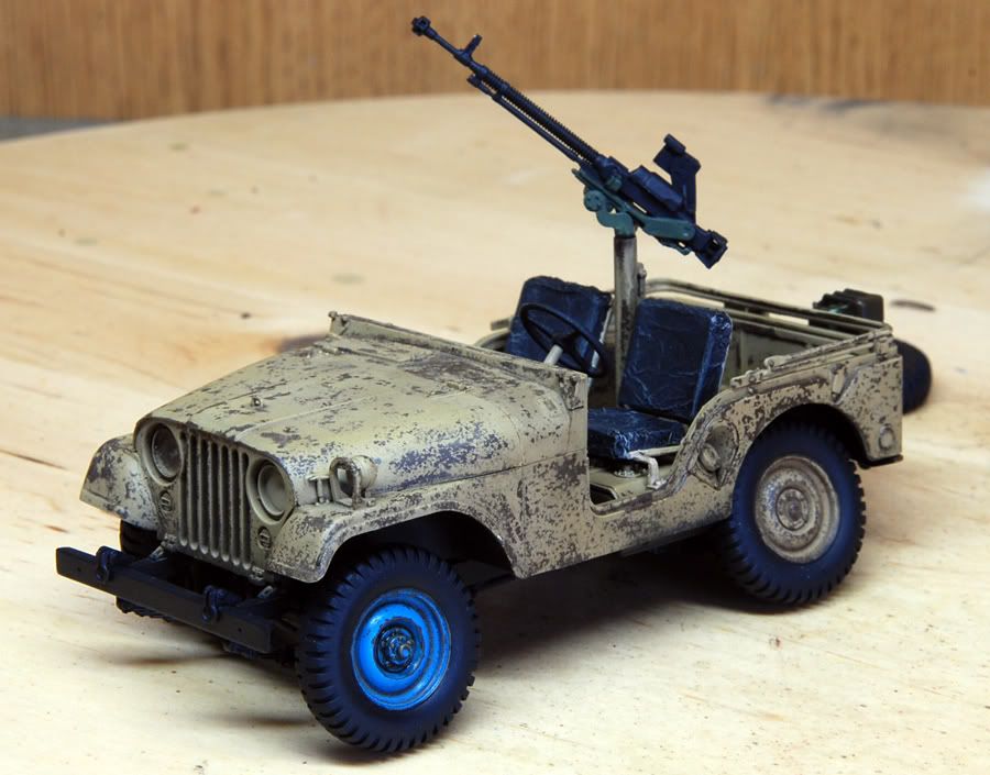

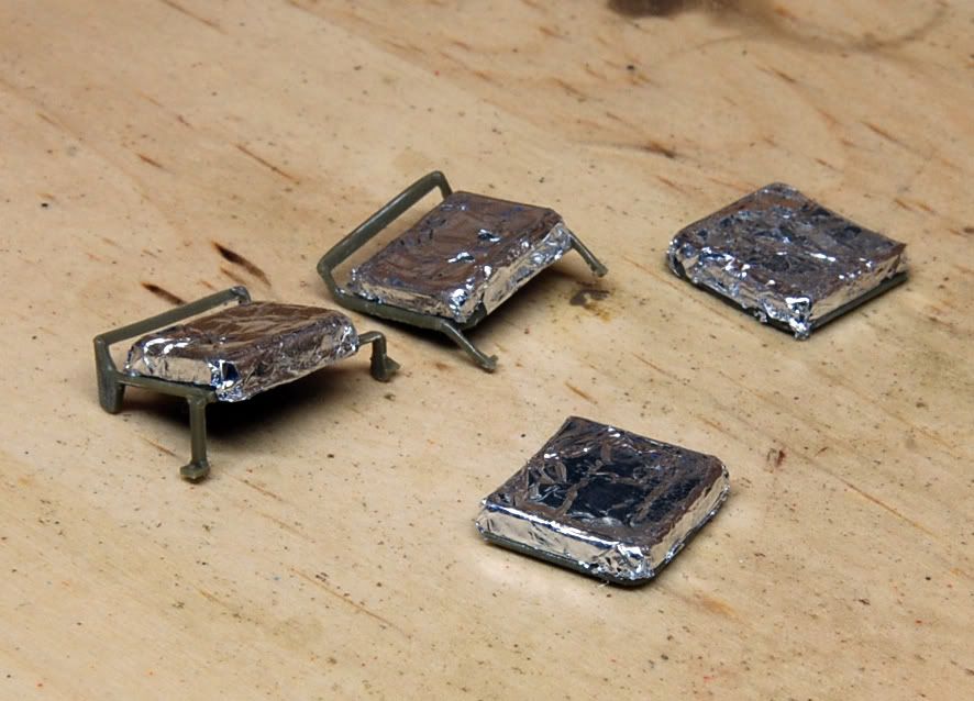

Bu aralar biraz sykyntylyyym, o yüzden maket yapacak zaman ve keyif pek olmuyor. Olan zamanlarda biraz ilerledim. Koltuklary kutudan çykty?y gibi kullanmak istemedim, zira kuma? dokulary neredeyse yok gibiydi. Biraz da patlamy? çatlamy? yapmak istedi?im için kollary syvadym ve folyo ile kapladym.
Haki veya ye?il boyamayy dü?ündüysem de aracyn geneliyle daha da zyt dursun diye siyah tercih ettim. Patlak çatlak kysymlary henüz boyanmady?y için belirgin de?il. Folyoyu yer yer koparyp kaldyrdym, oralaryn ayryca boyanmasy gerek.

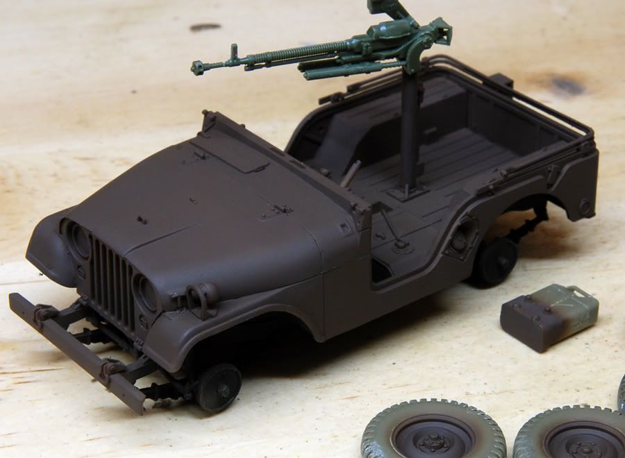

Makineli tüfek ba?lantysynda sorun vardy. Zira benim kullandy?ym tüfek T- serisi tanklaryn taretine takylacak parçarlarla kullanylmy? ve gerekli elektrik-hidrolik donanym böyle bir jipte olmayaca?y için o ?ekilde kullanylmasy pek mümkün de?il. Bu sebeple tüfekte tadilat yaptym. Alttaki pistonlar söküldü. Ba?lanty yeri için ilk ba?ta kendim bir ?eyler uydurdum, sonra baktym gerekli yukary-a?a?y hareket olmayacak ve düzgün durmuyor. Bunun üzerine kendi kaidesini altym, ek parçalar koyup ters çevirerek ?ekildeki hale getirdim. Tüfek byrakyldy?ynda böyle duruyor, kullanacak milis amca kaldyryp çevirip istedi?i yöne saydyrabilir. Son olarak tekerlerin tekini farkly renkle boyadym, ödünç alynmy?(!) bir teker oldu. Emaneten durmuyor ve dü?üyorlar o yüzden foto?rafy böyle çektim.

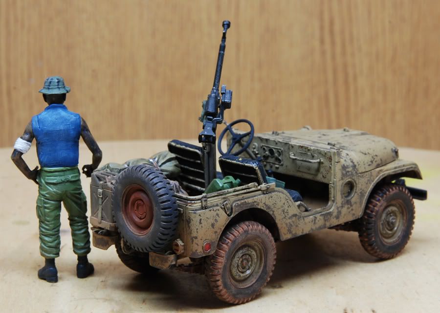

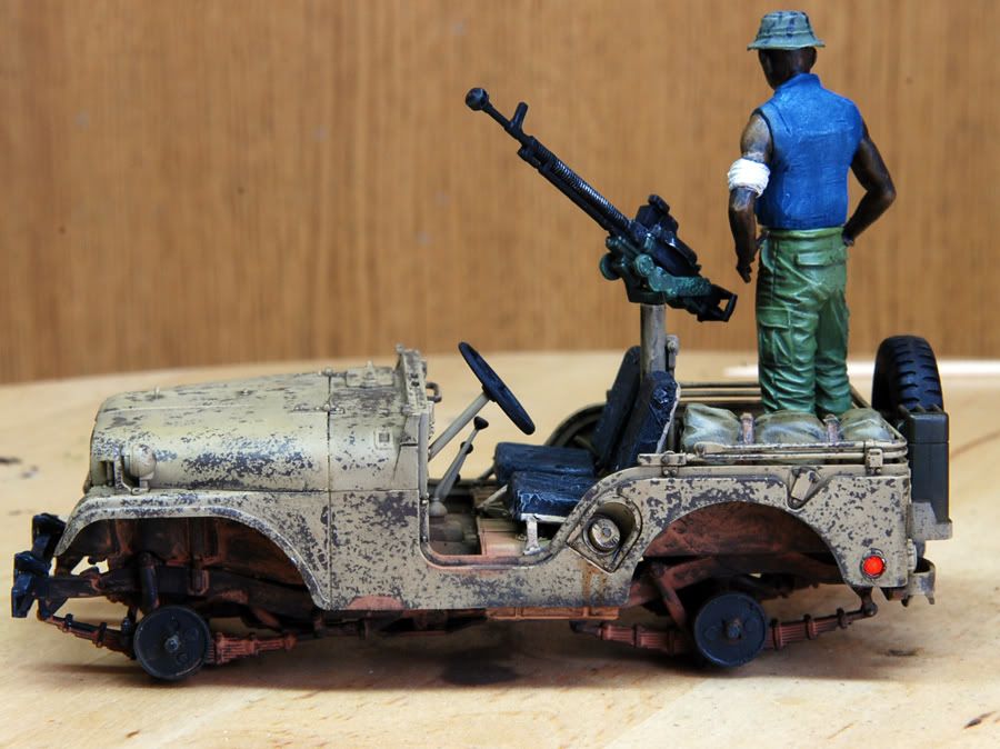

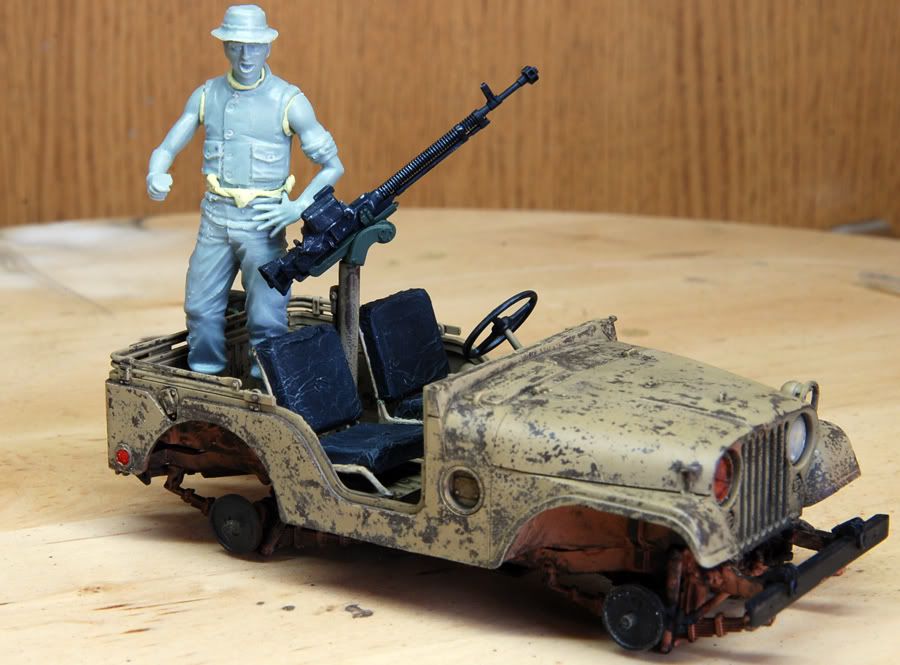

Çok a?yr da olsa devam ediyorum. Tekerlere MIG'in African Earth pigmentiyle giri?tim. Renk fazla kyrmyzy gelince içine daha saryly maryly pigmentler de kattym ama iyice follo? oldu.
Sol fary patlamy? ve içinden elektrik kablolary sarkar halde yaptym, di?er sinyal ve far lambalaryny boyadym. Elimdeki mevcut figür setlerini kary?tyrdyktan sonra dönü?türülebilecek en uygun figürün Academy'nin bir Vietnam seti oldu?una karar verdim. Figürleri zaten orantysyz vermi?ler, incecik kollar koca kafalar. Yyi beslenememi? zayyf bir Afrikaly yapmak için ideal. Uhu-tac ile geçici olarak tutturup pozladym. Sa? elinde normalde silah tutuyor ve kabza var diye dolu vermi?ler. Yçini oyup o ele bir ***** tutu?turaca?ym (gençlere kötü örnek olmasyn diye tütün mamülünü buzlamak zorunda kaldym). Sol eli de yaratyk pençesine benziyordu, incecik kol upuzun parmaklar, törpü zympara kes biç bu kadar adam oldu.

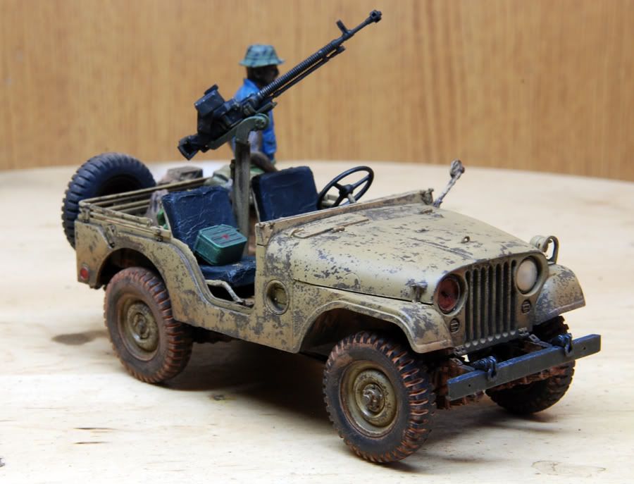

Ufak ufak ilerliyorum. Milis figürü neredeyse bitti. Eline sigara yapyp belki gözlerini boyayaca?ym. Aracyn arkasyna atylacak çanta-sepet bulup boyadym . Bir tek bir yerlerden bir Kala?nikof bulsam fena olmayacakty, tek eksik o kaldy. Bu hafta belki biter...
![]() Gönderim Zamanı: 20/05/2012 Saat 19:58 |

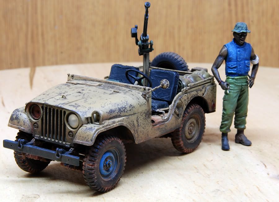

Pek keyfim ve maket iste?im olmasa da biti?e geldi. Bir ara isteksizli?imi yenersem altlyk da yapaca?ym ama ne zaman olur bilinmez...
Yol kenarynda mola vermi? gibi olsun diye dü?ündüm, e?imin de fikrini alarak arkada?y kasanyn üstünden aracyn arkasyna almaya karar verdim.
Tekerler henüz kurumadyklary için oynuyorlar. Arka teker o sebeple çarpylmy?, foto?rafy çektikten sonra farkedip düzelttim.
