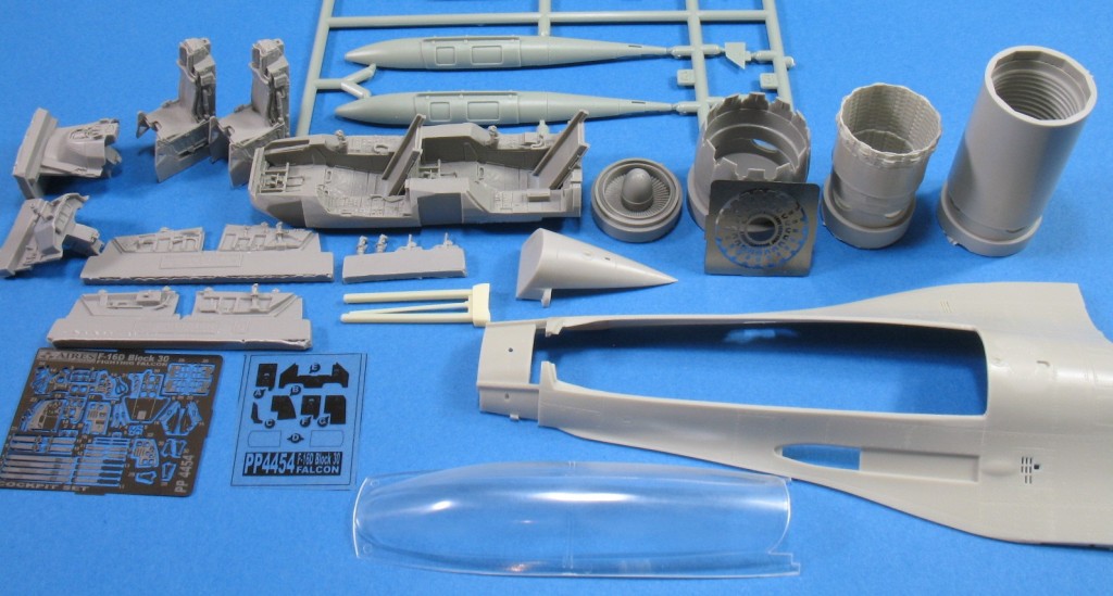

Aires'ten kokpit seti ve egzos seti edindim. Hasegawa F-16F modelini de bu model icin kurbanlik sectim ve gerekli parcalarini alip kullaniyorum simdi (kanopi ve kanopi arkasi ornegin). Zamaninda yaptigim Academy F-14'ten kalma JDAM'leri de kullanmak istiyorum:

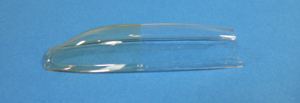

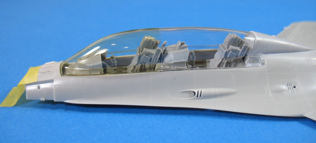

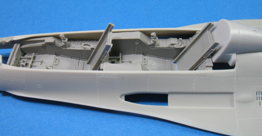

Dun gece kesim islerine basladim. Olcerek bicerek dikkatlice tek kisilik kokpiti cift kisilige cevirmeye calisiyorum su aralar. Biraz ugrastirdi acikcasi. Cok dikkatli olmak lazim. Internette bir cok F-16D resmi inceledim kesilecek kisimlari iyice olcebilmek icin. Sonuc cok iyi degil ama biraz daha tesviye ve steren parcalarla kabul edilebilir bir hale getirmeyi istiyorum. Resin kokpit yanlarini ve Tamiya'nin kokpit ici yan duvarlarini zimpara ve dremel ile incelttim. Defalarca kuru deneme gerektiriyor dogal olarak.
Kanopi fena oturmadi ama bosluklar var alt hizada. Mikrometre ile olcum yapmama ragmen olmadi :( Acik yapacagim icin sorun olmayacak umarim.

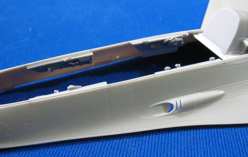

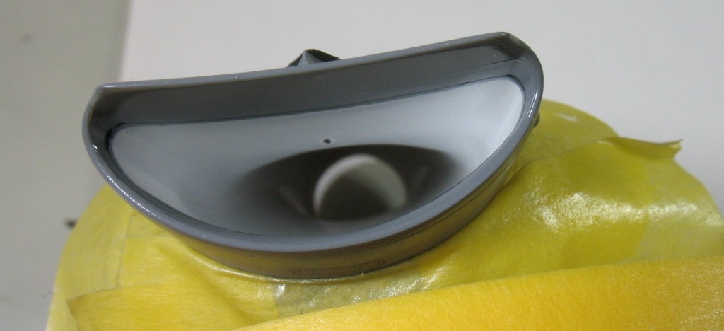

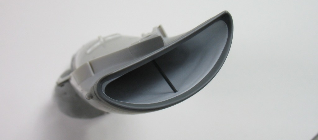

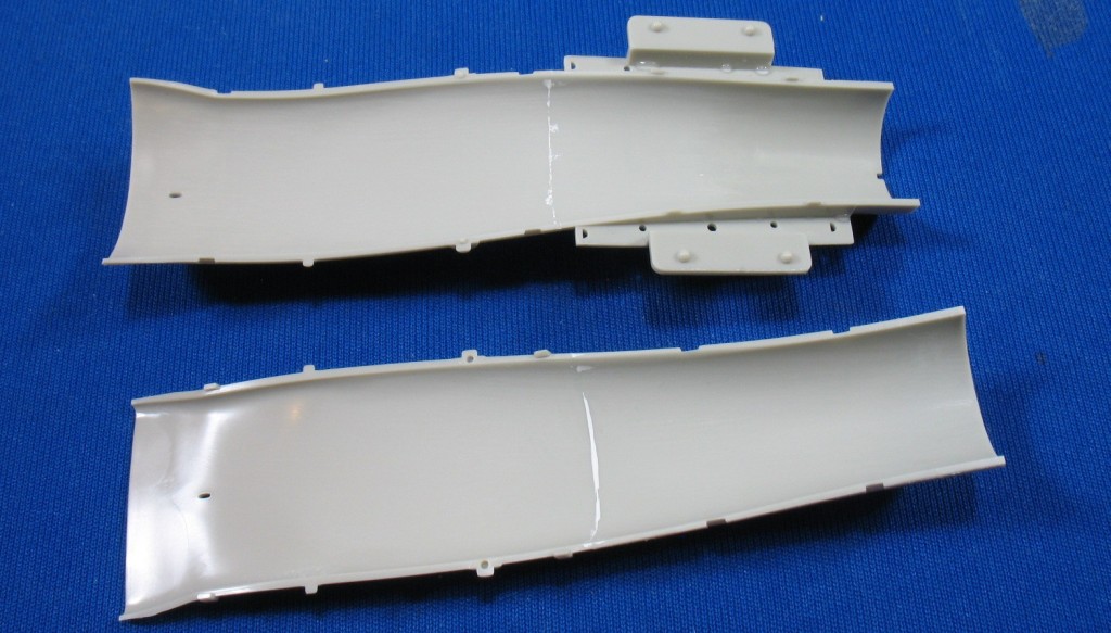

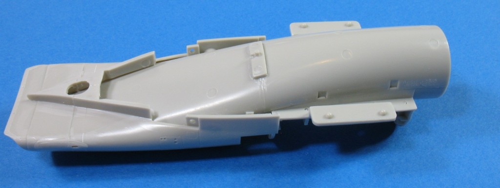

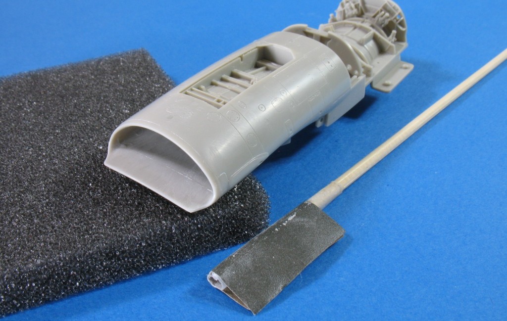

Motor aliklarini bu sefer Tamiya'nin planindan biraz farkli yapiyorum. On ve arka yarilari birbirlerine yapistirip olusan cizgileri tesviye ettim.
Ardindan aliklari yapistirdim ve gerekli diger parcalari da yapistirdim (aliklarin dis cepheri, on dudak kismi, inis takimlarinin parcalari vs). Daha sonra aligin ic yan duvarlarindaki birlesim cizgisini, ve aligin dis kismindaki birlesim yerlerini zimparaladim. Bu metodla boyama isini en sona birakmaya calisiyorum. Aksi takdirde parcalarin birlesim yerlerini boyadan sonra temiz yapmak kolay olmuyor kanimca. Aligin icini beyaz plastik boya dokerek boyamaya calisacagim.
Aligin icindeki dikmeyi boya sonrasi ekleyebilmek icin uste matkapla delik actim.

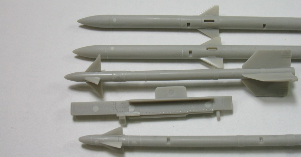

Selamlar, bir sorum olacakti. Modelin yuklu olmasini istiyorum ve su anda onlarin uzerinde calisiyorum. 2 Amraam, 1 Aim-9L, 1 Aim-9M, 1 JDAM ve 1 HARM fuzesi dusunuyorum. Acaba bu konfigurasyon uygun olur mu? 151'i biliyorum ancak 152. filonun HARM fuzesi kullandigina dair guclu bir delil yok elimde. Su linklerden muhtemel oldugunu dusunuyorum ama teyit edebilirseniz cok sevinirim:

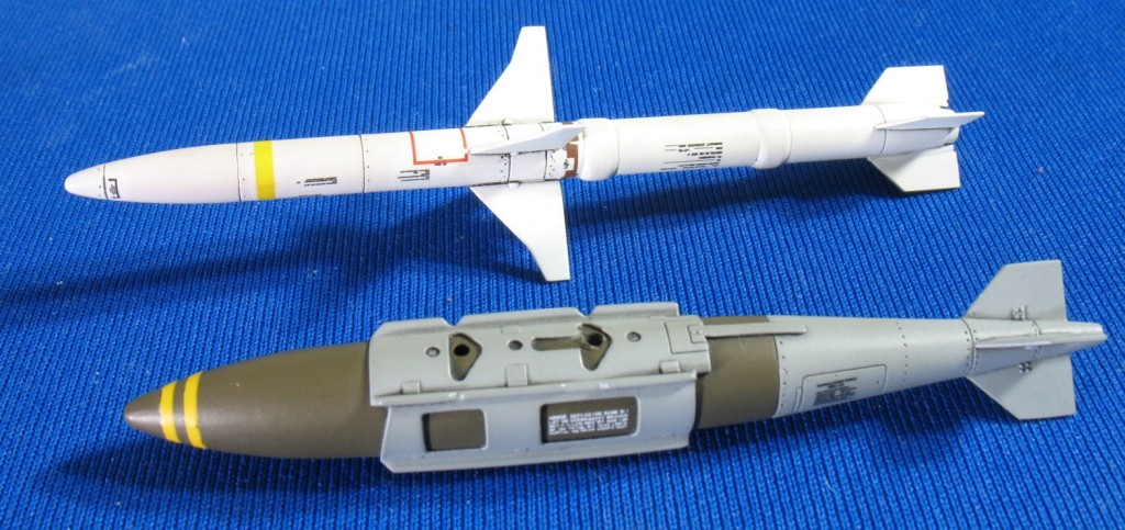

Son olarak, elimdeki JDAM Academy F-14'ten kalma. NAVY JDAM'lerinin USAF versiyonundan biraz degisik oldugunu ogrendim ama seklen ne kadar degisik bilemiyorum. Surda resimleri gorebilirsiniz:
http://www.cybermodeler.com/hobby/kits/aca/kit_aca_12206.shtml
Burdaki JDAM'leri kullanmam dogru olur mu sizce? Biraz uzun ince gozukuyorlar gozume. Cok tesekkurler.

152. Filo bir SEAD/DEAD filosu degil ve normal sartlarda bu filoya ait ucaklarin HARM tasirken pek gorulmemesi gerekir. Delil olabilecegini dusundugunuz resmin oldugu Flickr setindeki diger resimlere bakarsaniz bu ucagin muhtemelen 151. Filo'ya ait 93-0658 oldugunu belgeleyen baska resimler var. Bana kalirsa resmin altindaki 152.Filo ifadesi pek guvenilir degil.

Kursad bey'in dedigine ek olarak resimlerin cekildigi ortamdaki ucak(lar) muhetemelen gosteri amacli yuklenmisler, o yukle gercekten gorev ucacaklarini sanmam...
illa sead yuku istiyorsaniz o zaman ya 2x120, 2xl/m, 2x88, 2x370 şeklinde tamamen simetrik yukleyin ya da tek basina sidewinder sol kanat/2 nolu paylona gidecek sekilde 3x120 1xl/m 2x88 2x370 ile varyasyon yapabilirsiniz.

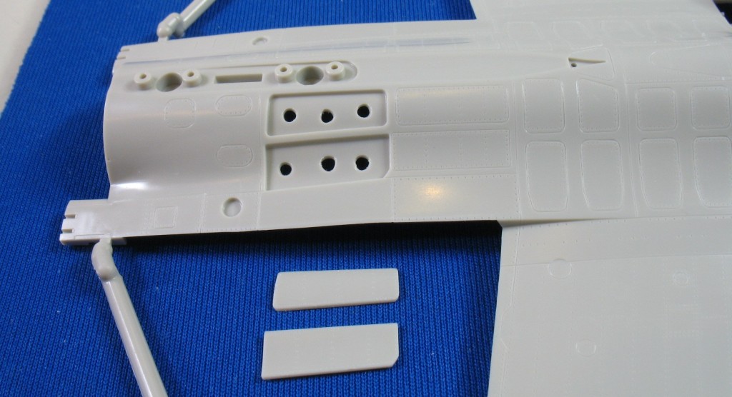

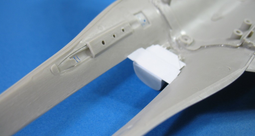

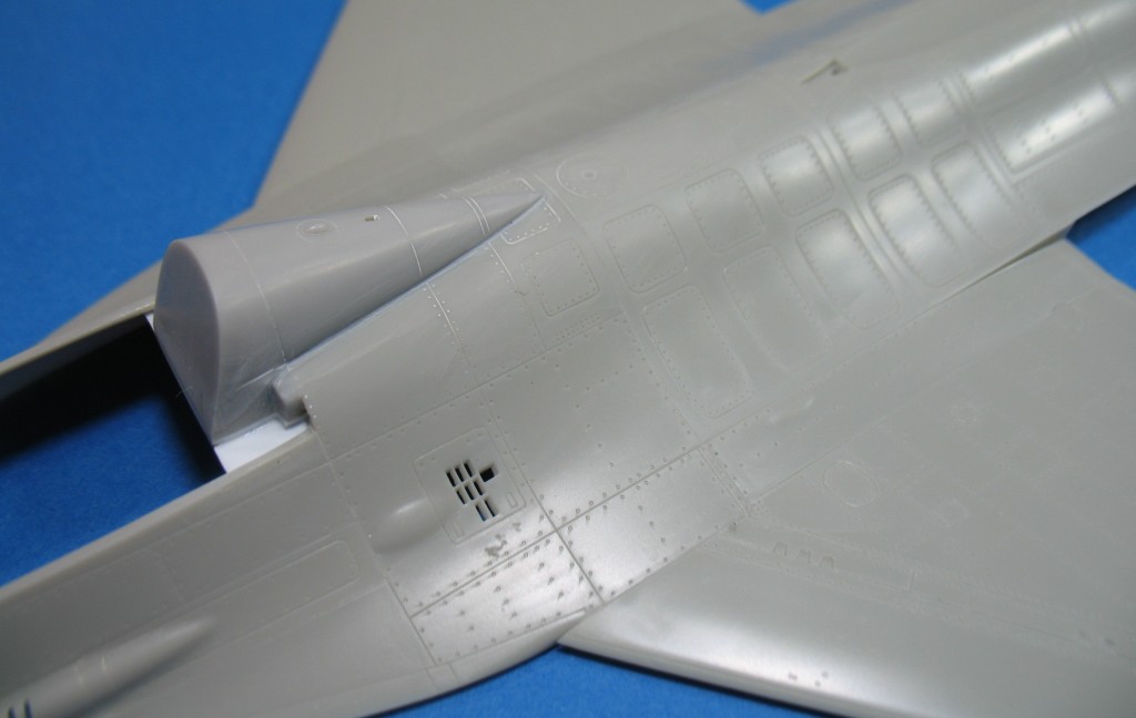

Panelleri yapistirilmasi alttan delinen deliklerle daha kolay oluyor. Parcayi yerine yerlestirip tamiya yesil kafayi deliklerden uyguluyorum. Bunu panellere, top paneline, IFF radarina, chaff aticilarina vb. diger noktalarda uyguladim.

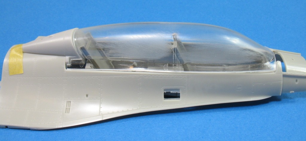

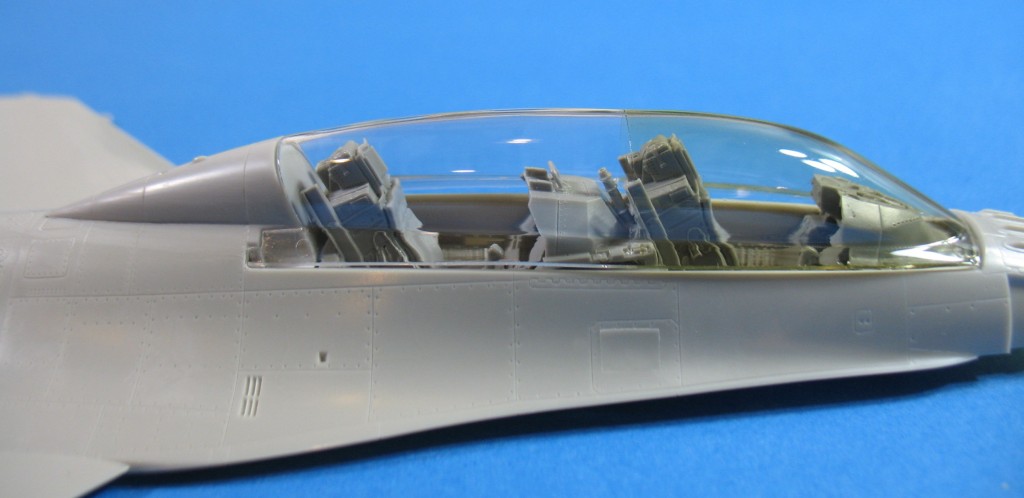

Parlattiktan sonra kanopinin on yarisini Tamiya smoke (4 olcek) + clear yellow (1 olcek) ile boyadim. Ardindan future banyosuna bandirip cikardim.

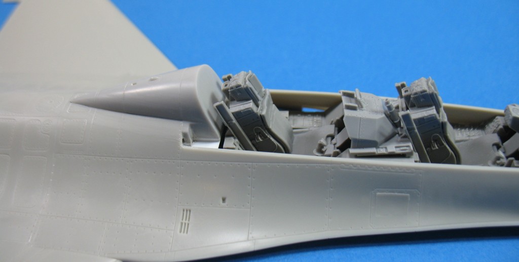

Su anda kokpiti oturtulmasiyla ugrasiyorum. Hasegawa'dan aldigim kanopi arkasi piramit parcayi yapistirdiktan sonra kanopinin kokunde dusundugumden daha iyi oturdugunu gozlemledim.
Steren parcalarla uyumu saglamaya calistim, bir kac detay foto. Halen bosluklar var, kokpiti yapistirdiktan sonra onlara egilmeyi planliyorum.
On govdeyle arka govdeyi macunsuz ve zimparasiz yapistirabildim ilk defa. Sansima sorun cikarmadi. Iki parcayi yerlestirdikten sonra alttan once sag yarisini yapistirdim, kuruduktan sonra sol yarisini yapistirdim.

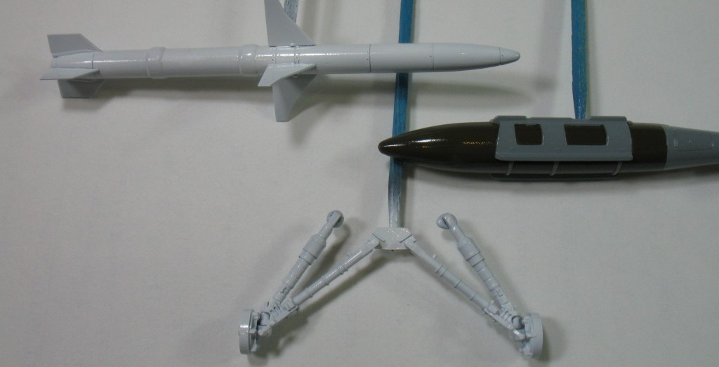

Beyaz parcalar ustteki gibi once siyahla boyandi. JDAMi boyayip parlak vernik uyguladim.
Aligin icini plastik boyayla boyadim. Sonra maskeleyip gri on kismi boyadim. Birlesim cizgisindeki bir kac maske hatasini duzeltmek icin F-4 yurume yolu dekalinden alinti yaptim. Gecisi oldukca duzgunlestirdi, ancak gercekte olmayan ince bir cigi de ortaya cikti. Gozume hos geldigi icin biraktim, ancak gercekci degil dedigim gibi.

Selamlar, kucuk bir guncelleme. Harmla Jdami bitirdim.

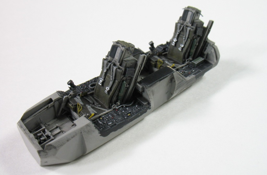

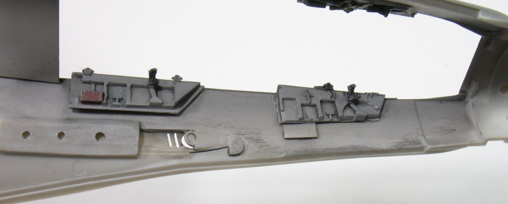

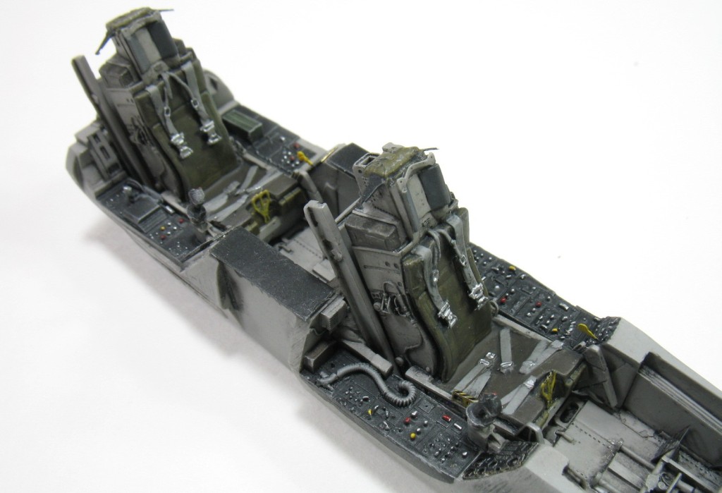

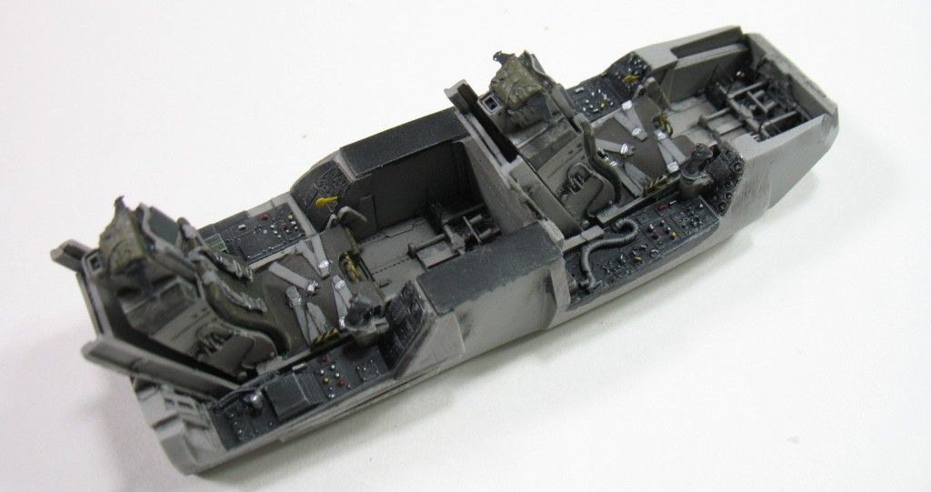

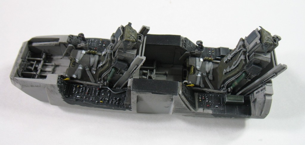

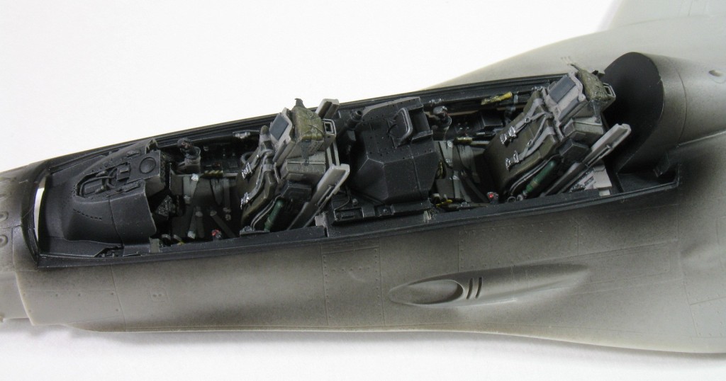

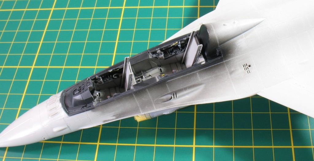

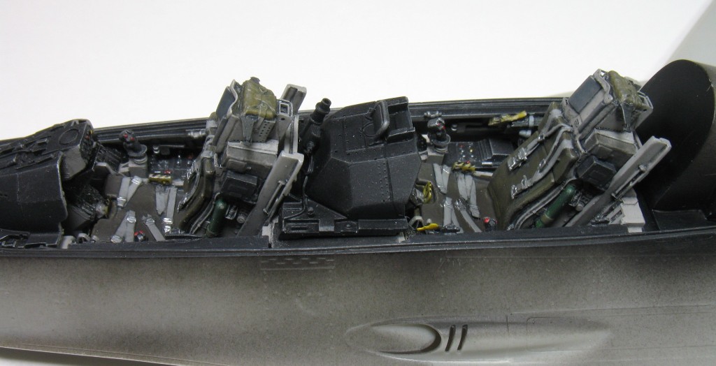

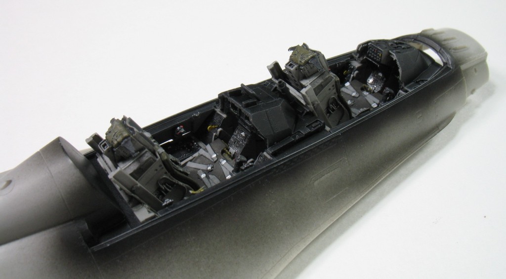

Kokpitle ugrasiyorum su aralar. Yan konsollari ilistirdim. Kanopi-govde birlesiminde boylu boyunca uzanan contayi yapmaya calistim.

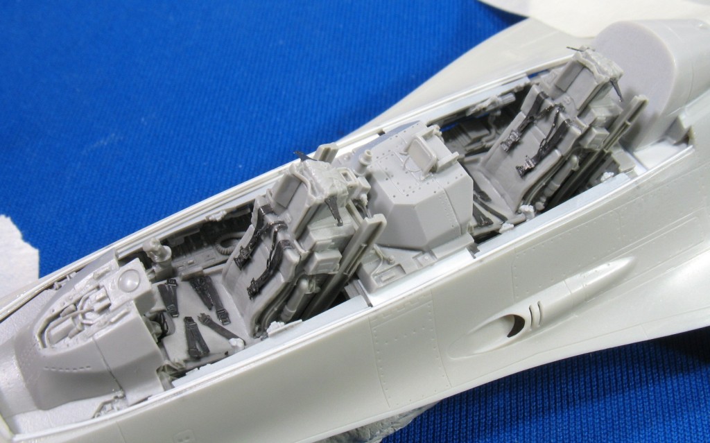

Her koltukta 19 adet photoetch parca var. Ugrastirdi cok.

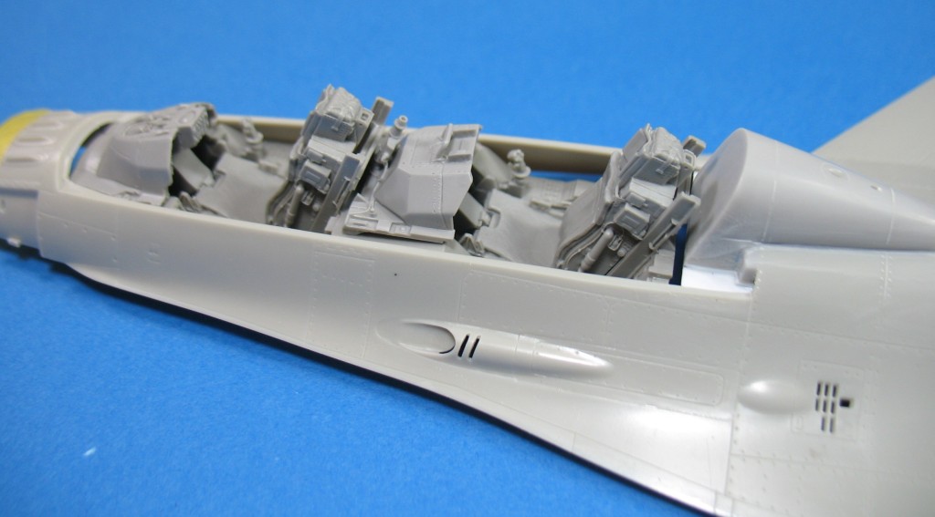

Kokpiti oturtup gerekli yerlere steren parcalarla mudahele etmeye calisiyorum.

Alıntı levburkara Cevaplabullet Gönderim Zamanı: 25/10/2011 Saat 05:18

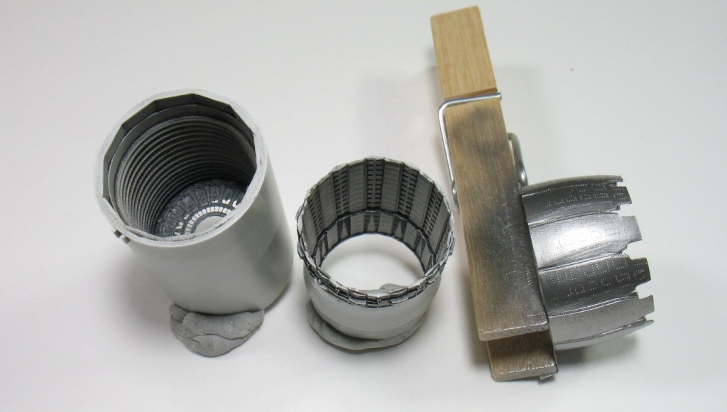

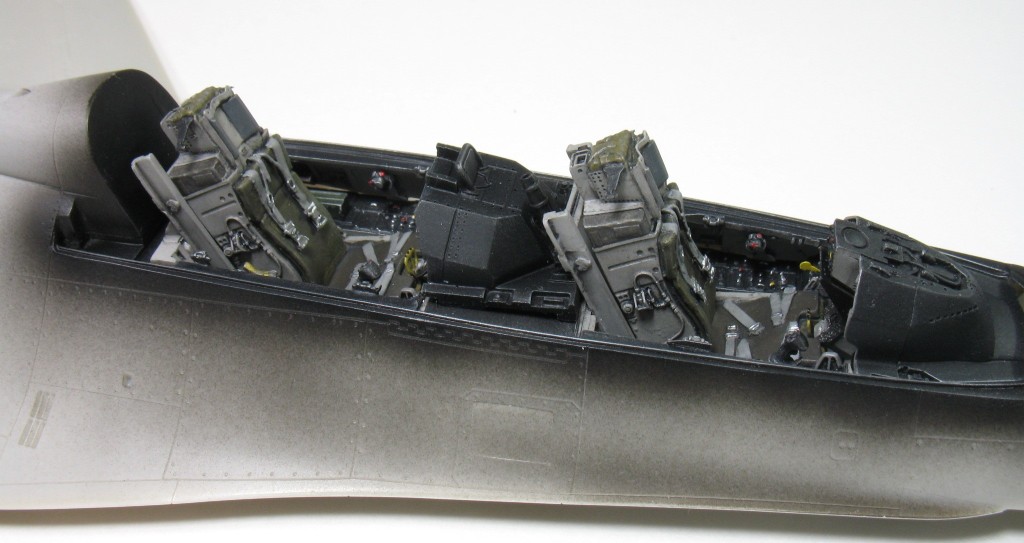

Selamlar, kucuk bir guncelleme. Kokpit ve motor ustunde calisiyorum. Motor aligini pek begenmedim, alkolle temizleyip yeniden yaptim.

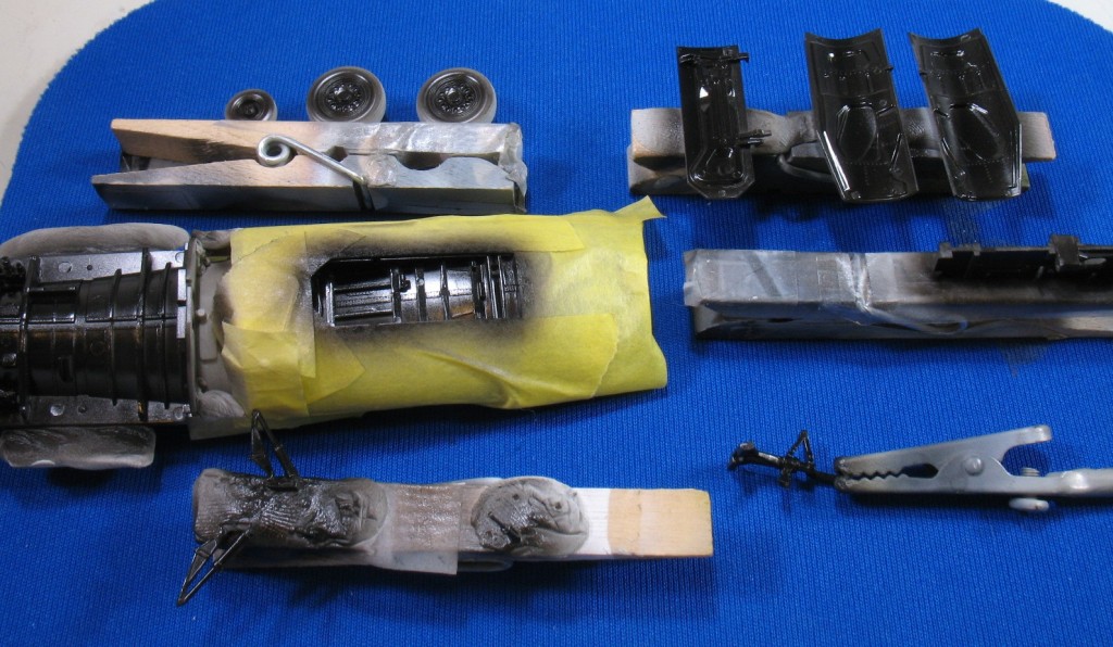

Egzosu Alclad stainless steel ve pale burnt metal ile boyadim. Ic yuzeyler beyazla boyandi ve koyu gri yikama uygulandi.

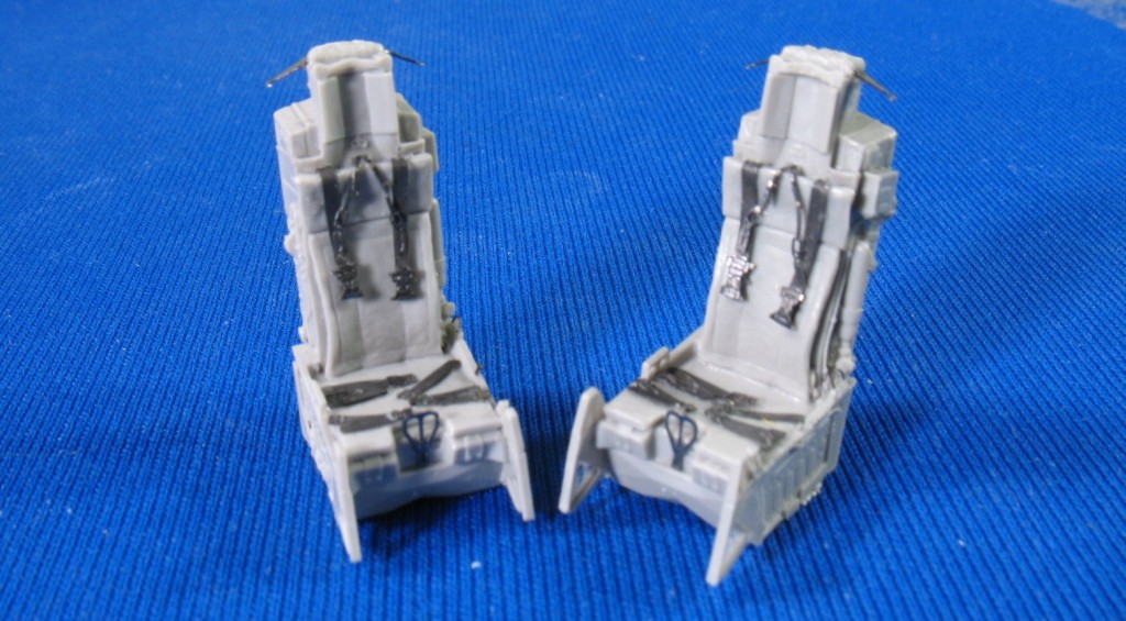

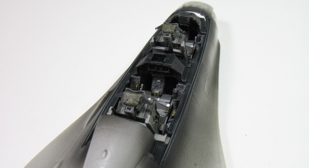

Kokpitin asamalarindan bir kac resim.

Alıntı KucukEniste Cevaplabullet Gönderim Zamanı: 25/10/2011 Saat 07:37
Böyle kokpitleri sonradan kanopinin kapatmasına çok gıcık oluyorum :)
Ufak bir tavsiye olarak belki koltukların ve tepelerindeki paraşüt olduğunu düşündüğüm şeylerin yeşil rengini biraz daha hareketlendirmek için hafif bir kurufırçalama yapmanızı önerebilirim. Bunun dışında siz beğenmeseniz de ben beğendim :)

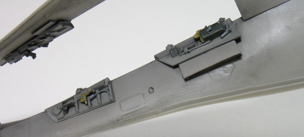

Levent Bey, çalışmanız çok güzel. Sizde biliyorsunuzdur muhtemelen, ancak yine de küçük bir uyarıda bulunayım. Altta ki resimde kırmızı bölgede ki kapak bizim uçaklarımızda yok diye biliyorum. İncelemekde fayda olabilir.
kolay gelsin

Alıntı balpeteği Cevaplabullet Gönderim Zamanı: 25/10/2011 Saat 21:10

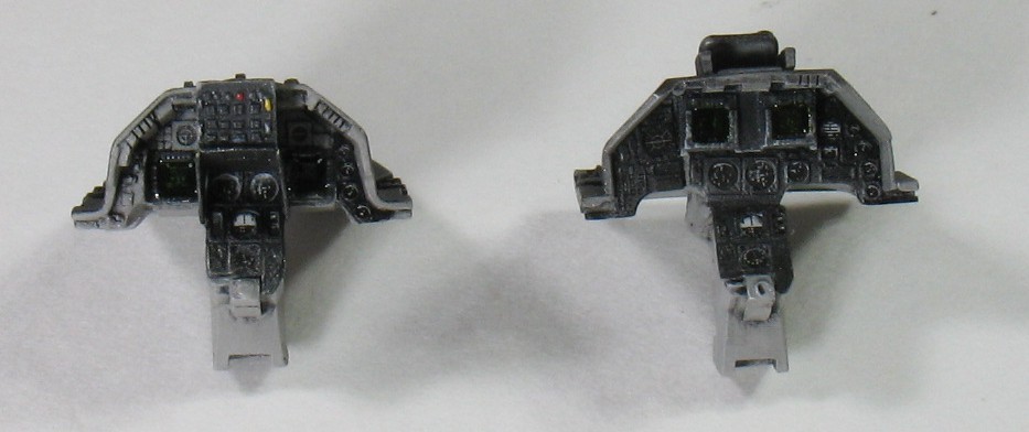

Güzel görünüyor. Ufak bir tavsiye veeyim izninizle, belki de henüz tam bitirmediniz ama, bordo panellerindeki ekranların rengi biraz siyah kalmış ve panelleri biraz sönükleştirmiş gibi. Belki fotoğraftan gölgede kalmış olabilir ama eğer ekranların içini tamiya clear green veya içine çok az tamiya clear blue karıştırılmış clear green ile boyarsanız ortaya çıkan sonuç kokpitin renk cümbüşü açısından oldukça güzel görünecektir.

Alıntı levburkara Cevaplabullet Gönderim Zamanı: 09/11/2011 Saat 02:05
Tavsiyeleriniz icin cok tesekkur ederim. Dediklerinizi gerceklestirdim (parasutu kuru boyama, sag taraftaki panelin silinmesi ve gostergeleri tamiya clear green ile biraz daha belirginlestirme).

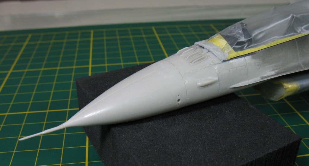

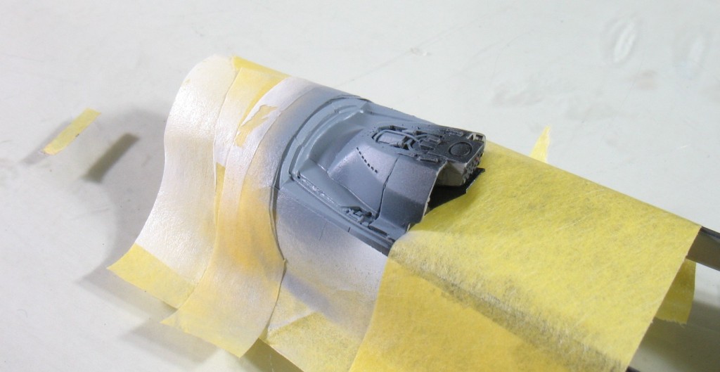

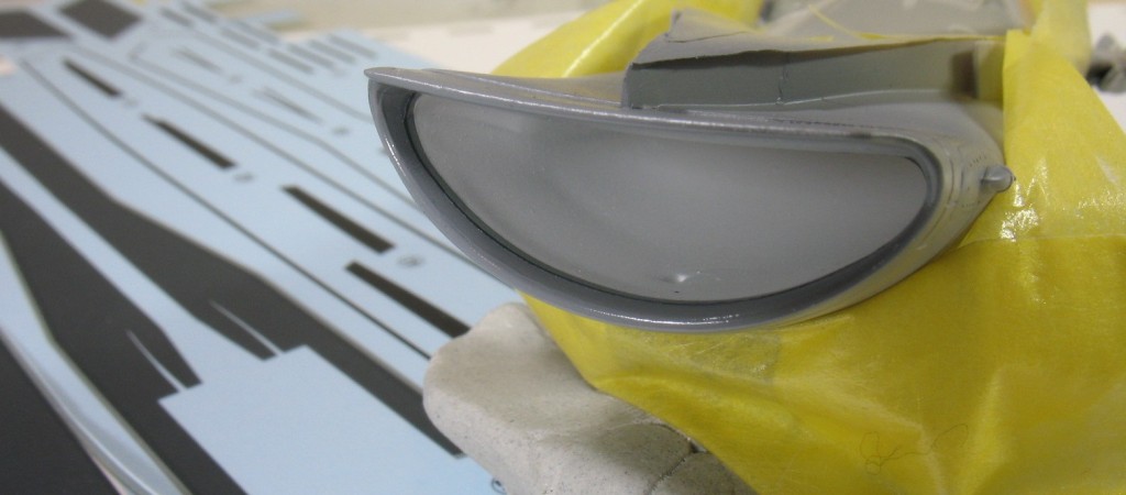

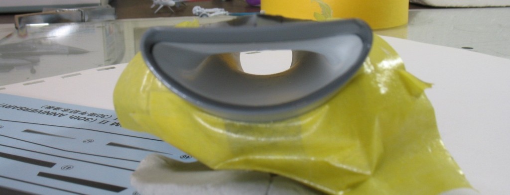

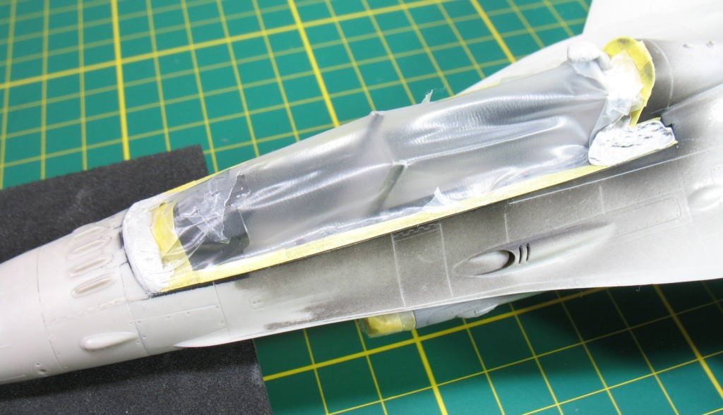

Bir suredir yuzey hazirlanmasi ile ugrasiyorum. Tamiya cok guzel bir kit olsa da bazi aksakliklari macun ve zimpara ile tesviye etmek gerekiyor. Islemlerden sonra butun panel cizgilerini biraz derinlestirdim ve kaybolan percinleri tekrar actim. Bir kac resim.

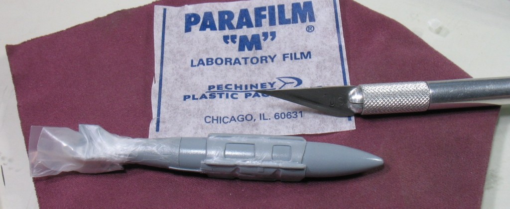

Tesviye islemleri bittikten sonra kokpiti bant, parafilm ve hamurla maskeledim.
