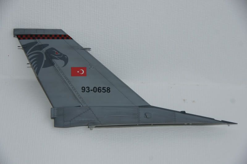

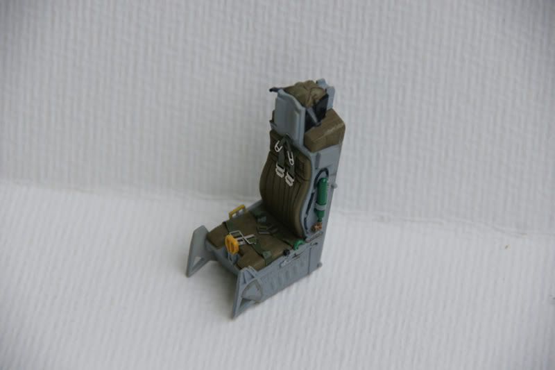

Yakla?yk 3 sene önce almy? oldu?um TAMIYA 1:32 ölçek F-16 modelin yapym syrasy çoktan gelmi?ti. Fakat hangi filoyu yapaca?ym konusunda bir kararsyzly?ym vardy. Geçen Mayys ayynda Bursa I?yklar Askeri Lisesi Model Yary?masyna beraber gitti?imiz Sn. Ömer Erkmen Bey yenilenmi? arma ile 151. Filo'dan bir uçak yapmam konusunda bana tavsiyede bulundu. Bende kendilerinden yenilenmi? armanyn çizimlerini temin edebilirsem hemen ba?layabilece?imi söyledim. Yary?ma dönü?ü sa?olasyn Sn. Ömer Bey hemen yeni armanyn çizimini bana gönderdi ve bende öncelikli olarak dikey kuyruktan i?e ba?ladym.
Sonrasynda kokpiti topladym. Kit TAMIYA kalitesini kanytlayan bir kit oldu?undan detaylar gayet güzel ve de yeterli.

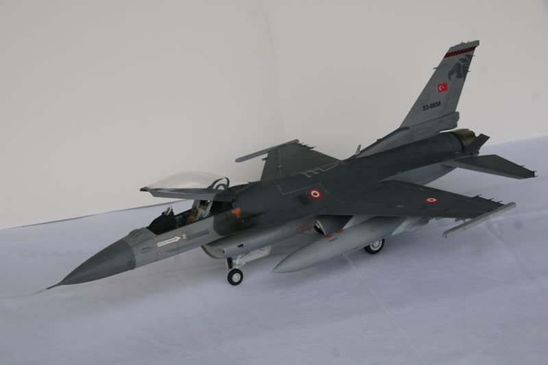

Genel toplama i?lemi bittikten sonra astarlamayy yaptym. Astar olarak Gunze Sangyo astar kullandym. Daha sonra alt açyk griyi attym, sonra üst açyk griyi ve sonrasynda ise üst koyu rengi attym. Bu boyamalarda elimde bulunan TESTORS renklerini kullandym.

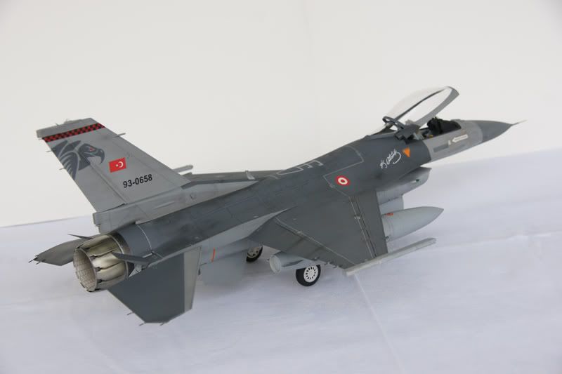

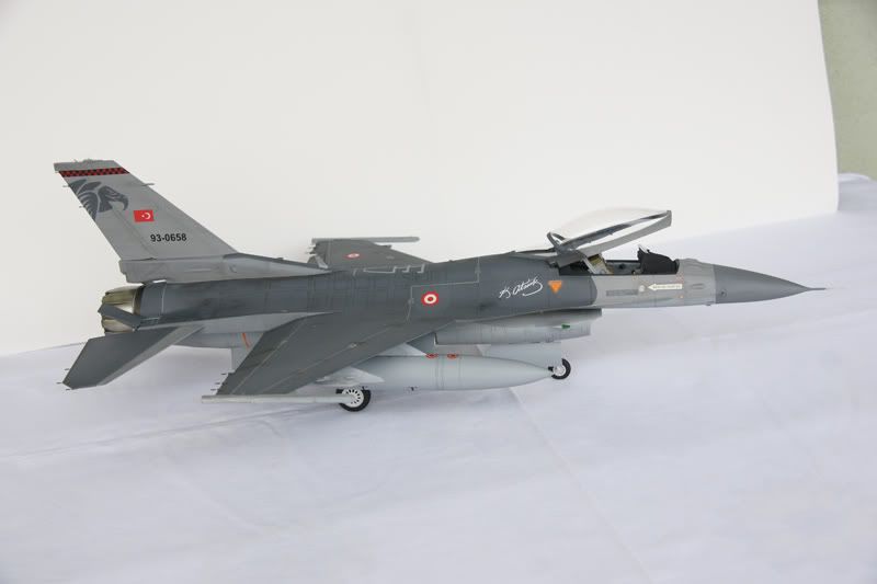

Uçak üstündeki walkway çizgileri, K. Atatürk imzasy, havada yakyt ikmal i?areti ve Rescu/Kurtar oklary maskelenerek boya ile yapylmy?tyr. Yine uçak altyndaki turuncu i?aretlemeler de maske ve boya ile yapylmy?tyr.

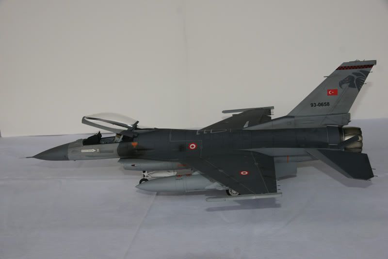

Son olarak mühimmat harici bitmi? ve yakyt depolary takylmy? ?ekli a?a?ydaki gibidir. Yyi seyirler...
Yeni filo armasynyn çizimlerini ve di?er bazy çizimleri ve detaylary benimle payla?an Sn. Ömer Erkmen Beye burada bir kez daha te?ekkürlerimi sunmak istiyorum.
