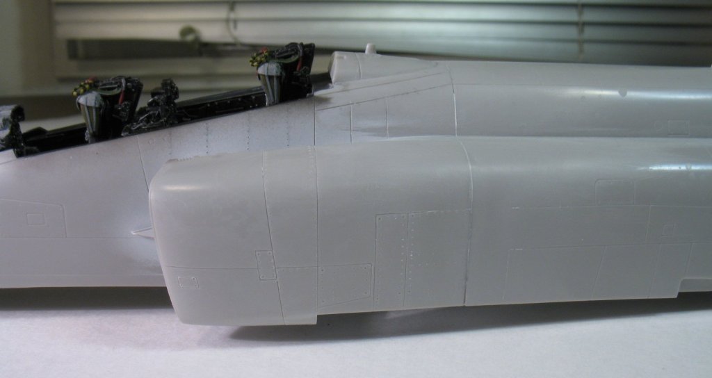

Bilgiler icin tesekkurler. Onceki resimde percin detaylari hosuma gitmedi. Zimparayla temizleyip panel cizgilerini ve percinlerini tekrar actim. Bu sefer daha dar aralikli bir disli kullandim.
Aliklar icin once beyazla boyayip biraz golgeleme yaptim (pek belli olmuyor). Ardindan derinlik versin diye ic kisimlari siyah/gri karisimi ile kararttim. Yine 72'lik f-14'ten kalma bir motor kompresorunu ikiye kesip iki aliga yapistirdim. Olcek yine pek tutmadi. Kapaklara da sensor (pitot tubu olabilir mi?) yapmaya calistim ve kamuflaj boyasini tatbik ettim. Biraz maske altina tasma var ama cok belli olmaz zannediyorum.

Onerinizi anladim Ufuk Bey, ancak cok zor geldigi icin yapamayacagim bu modelde (daha 40 firin ekmek olayi).
En son govdeyi ve hava aliklarini birlestirdim, tesviyelerini yaptim. Kaybolan detalari tekrar acacagim. Govdede ve kanattaki panel cizgilerini de testereyle derinlestiriyorum. Simdi percin isiyle ugrasiyorum.   Oldukca zahmetli. Govde altinda sevmedigim kisimlari super glue ile doldurup tekrar basladim bir kac kere. Isik acisini tam yakalayamadim, bazi resimler iyi cikmadi.

Perçin işi ciddi el almış, bir kaç yerde derin olması dışında da fena gözükmüyor, ince zımpara ve astar durumu daha da kurtarır haler getirecektir muhtemelen, elinize sağlık.
Yalnız gözüme takılan küçük bir nokta var, emin olmamakla beraber ön panel gözüme bir garip gözüküyor. Sanki HUD bölümü çok yukarda gibi; Ön camı takıp denediniz mi hiç? Tamamen varsayım olarak konuşuyorum; Kitin siperlik kısmını komple uçurmak yerine sırf HUD yuvasının görüleceği kadar bir yeri kestirip o uzun resin parçayı orjinal parçanın altına yapıştırtıyor olabilir mi set?

Tesekkur ederim gorusleriniz icin. Percin konusunda haklisiniz, percinleri henuz zimparalamadim, ileride uygun bir sekle gelemelerini umuyorum.
On paneli yerlestirip tesviyesini yaptiktan sonra ben de biraz muallakta kaldim. Cami henuz yerlestirmeyi denemedim. Yalniz su anda bile hud bolumunun yuksekligi koltuklarin tepesiyle nerdeyse ayni hizada. Bi de buna hud cami eklenince... Icime kurt dusurdunuz simdi.
Resin parca icin black box'in yapim semasini takip ettim. On panel ile yatay siperlik tek parca halinde ve alttaki uzun serit de onlarin bir parcasi. Seviyeyi ayarlarken siperligin eteklerini govdede oturmasi gereken bolgeyle hizalamaya calistim (macunun oldugu kisimlar). Ancak beni de rahatsiz eden bir yukseklik var. Emin degilim ancak F-4D kokpiti kullandigim icin olmus olabilir bu fark.
