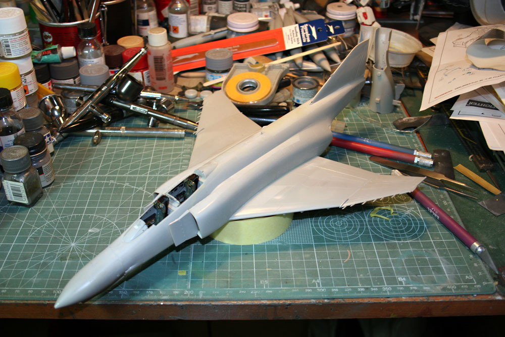

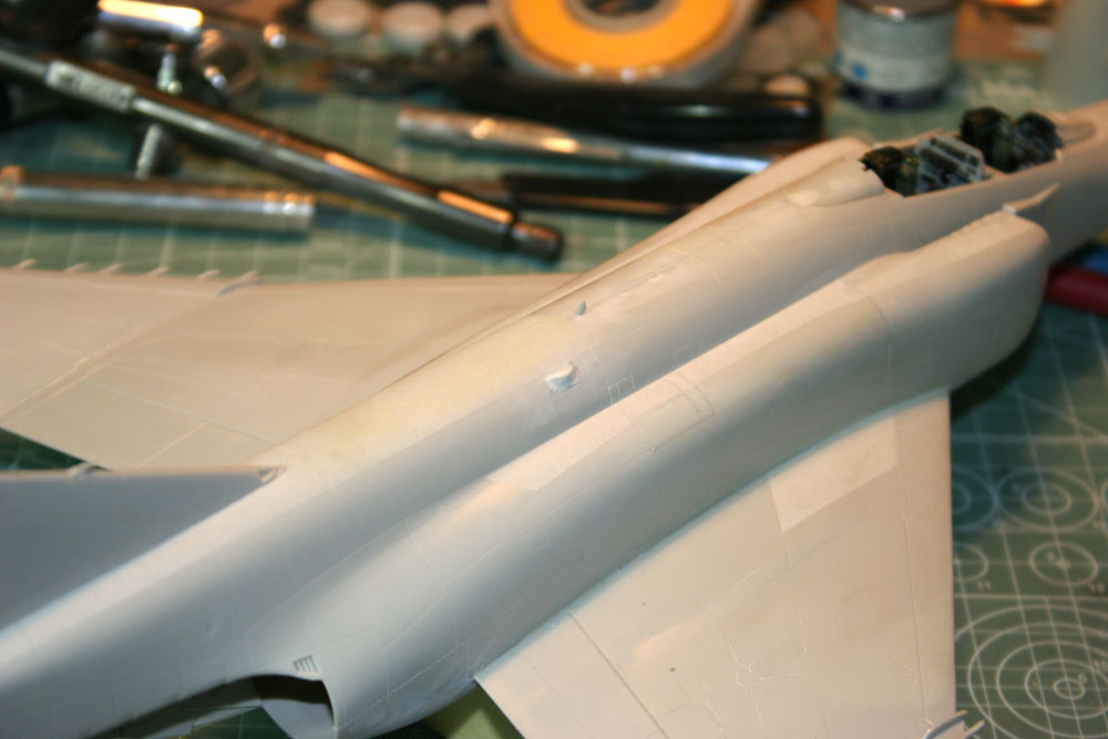

Üçüncü foto?raftan sonraki a?amada syralama teoride 100 serisinde de olan haznenin önündeki parçanyn sökülmesidir. 100 serisinde meme bu parçaya geçici olarak entegredir ve hatta balmumu türevi bir malzemeyle mühürlüdür. R1V'de meme de bu tip bir seal olayy olmayyp sökülmekte olup esas büyük parçayy söktü?ünüz takdirde tabanca garanti kapsamyna çykmaktadyr. Syrf memenin sökülmesi, o yolun çapynyn darly?yndan dolayy ciddi temizleme problemleri yaratmaktadyr. Yabancy sitelerde yapylan incelemelerin tümünde bu noktadan bahsedilmekte ve geleneksel temizleme aly?kanlyklarynyn i?e yaramady?y belirtilmekte. O parçanyn çykmamasy, Badger tarafyndan her daim i?nenin ortalanmasyny sa?lamak amacyna yönelik yapylmy? bir tercih. ?ahsen kafanyn sökülememesi beni ciddi olarak irrite etmi? durumda, keza ne yaparsanyz yapyn kafa ve hazneyi baryndyran ara yuva arasynda her daim boya arty?y kalmakta.
Memenin sökülme olayy ise ba?ta kafamy kurcalady?y için tabancayy zayi etmemek amacyyla konuyu Türkiye distribütörüne sordurdu?umda aldy?ym cevap, tabancanyn ucunu tinere yatyryn, i?neyle arkadan itin memeyi oldu. Benzer durumlarda yarylan memelerle kar?yla?ty?ym için cevaptan tatmin olmayyp ayny soruyu Badger'yn mü?teri destek hattyna da ilettim. Tabancanyn tasarymcysy tarafyndan bizzat atylan mailde bu i?lemi (arkadan i?ne ile ittirmek suretiyle memeyi sökmek) kesinlikle denememem söylendi. Tyrnak yoluyla sa? sol ?eklinde oynatylarak sökülmesini tavsiye ediyorlar.
Yo?un kullanymdan sonra syrf memenin sökülebiliyor olmasy, ciddi titiz bir yuva temizli?ini de beraberinde getiriyor tekrar ucun yerine düzgün oturmasy açysyndan. Bu a?ama ciddi zaman kaybyna neden olmakta.
Tolga bey, R1V de herhangi bir boyayla deneme yaptynyz my? Keza laker vesire gibi solventi kuvvetli boyalarda temizlik nispeten kolay olmakta ama ?ahsen Tamiya gibi hyzly kuruyan akriliklerde ciddi ba?ymy a?rytty benim.

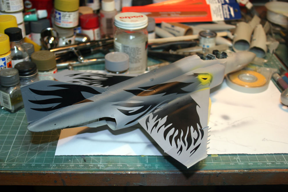

Arkut geldi tabancayy söktük inceledik, foto?raflar çektik ve haliyle temizledik (esasen Arkut temizledi sa?olsun). 32'lik Fantomu yaparkenki yo?un kullanym sonucunda çok enteresan maddeler çykty aletin içinden. Neyse temizlenmi? pistoleyle i?e devam ettim. Gunze H306'nyn iyice kemikle?ti?ine kanaat getirip maskeleri uygulamaya ba?ladym. Kullandy?ym maskeleri normal ?artlarda kendim çizip kestirmekteyim. Bu modele özel olarak Sayyn Erkmen'in yollamy? oldu?u uça?yn gerçe?i için hazyrlanmy? maskeyi küçültüp modele uyguladym. Bu noktada net olarak söyleyebilirim ki Hasegawa kitte bir miktar oran sorunu mevcut. Maskeleri kendi içlerinde oranlayarak modele oturttum. Normal uça?a oranla ufak yerle?tirme farklary mevcut maalesef.
Açyk grileri maskeledikten sonra Humbrol 125'i koyu gri olacak yerlere kulli miktarda incelterek attym.
Düzenleyen Ares - 10/12/2009 Saat 04:00
Alıntı Ares Cevaplabullet Gönderim Zamanı: 10/12/2009 Saat 03:06
Ku?un gözlerinin gelece?i yere ise Tamiya'nyn mat sarysyny alkolle incelterek tatbik ettim. Bir gün süreyle iyice kurumasyny bekleyip maske boya a?amasyna devam edece?im.

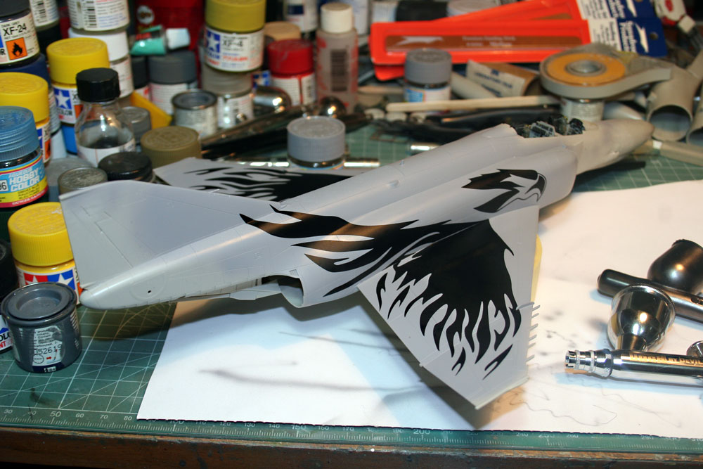

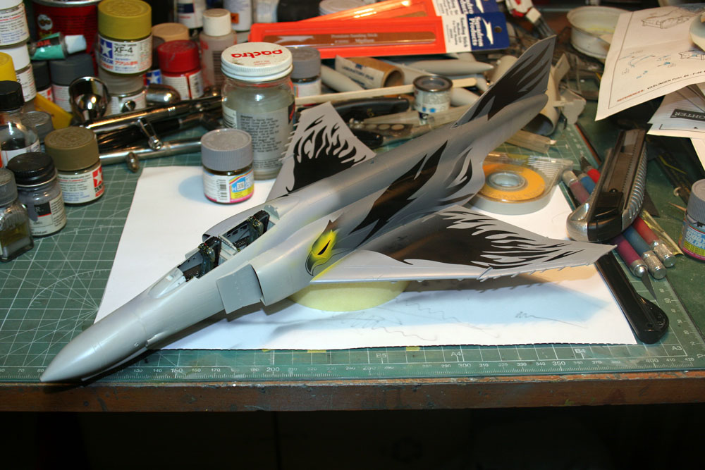

Koyu grileri ve sarylary maskeledim. Bu a?amada orjinal maskeyi gerçek uça?a uygularken Sayyn Erkmen'in izledi?i yöntemi uygulayyp koyu grilerin kuyruk bölümünün maskesini tadil ettim. Modelin kuyruk bölümündeki açyk gri alan kaymalaryny daha sonraki a?amada düzeltece?im.
Akabinde uça?yn geneline Tamiya X-18 yary parlak siyahy alkolle inceltip attym. Alt ve burun kysmyny daha sonra boyamayy planlyyorum (pistolenin haznesini ikinci defa doldurmaya ü?endim de diyebiliriz)

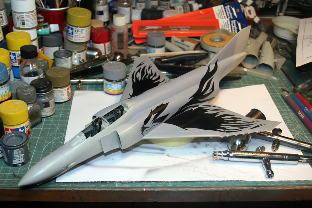

Alıntı Ares Cevaplabullet Gönderim Zamanı: 11/12/2009 Saat 03:50
Ve maskeleri söktüm. Kalkan boyalar ve kaçan kysymlar siyah iyice kuruduktan sonra rötu?lanacak. Boyanyn iyice kurumasyny takiben maskeden kaynaklanan boyanyn kot farkyny da 2000 numara zympara ile halledece?im.
