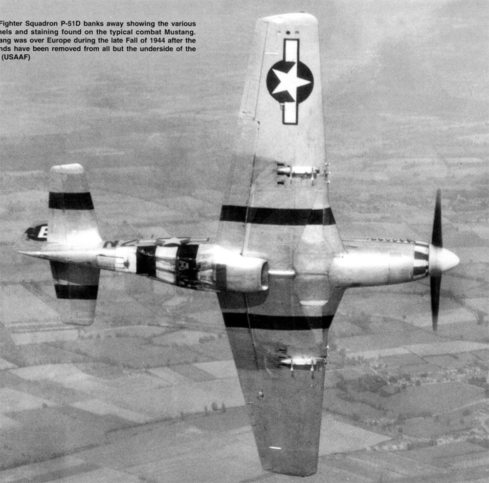

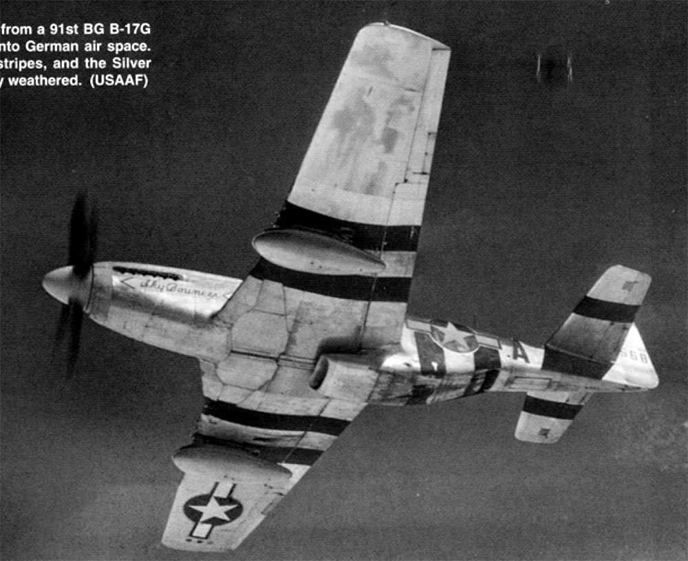

Alıntı Ares Cevaplabullet Gönderim Zamanı: 06/10/2009 Saat 17:16
Oleo, o dikmelerin üzerindeki üçgenli bölgeler, makas yani bildi?in:) Amortisör olayy. Orasy boyasyz olmaly ki piston manty?ynda sürtünmesi minimumda içeri girip çyksyn. basty?yn fotoda uça?yn sa? dikmesinde ayna gibi parlayan bir yer var dikkat edersen, ahanda orasy gümü? i?te.
Toz toprak olayyna gelirsek. bu adamlar genelde beton pistlerden kalkarlar, beton polmady?y zaman ise PSP plate lerde dola?yrlar. Pervanenin savurdu?u toz toprak uça?yn altyna girer haliyle. Yngiltere'ninde senenin 400 günü ya?murlu oldu?unu dü?ünürsen bu toprak çamur fazyna geçer kolaylykla. Ama ba?ta belirtti?im üzere beton pistler oldu?u için ekseriyetle, uça?yn altyna çamur çok fazla yapma derim. Öte yandan lastik artyklary ve bilmum pislikler lastik dönü? yönünde savrulaca?y için artyklar kata altlarynda dikmelerle ayny hizada bulunabilirler. Dikme kanat ba?lantysy ise hareketli parça ve dolayysyyla ya?ly oldu?u için ordanda geriye do?ru bulamaç halinde pislik uçu? yönünde akacaktyr. Radyatör ya?yna gelirsek, ekteki iki foto?raf Squadron'un walkaround serisinden, bir fikir verebilir.
