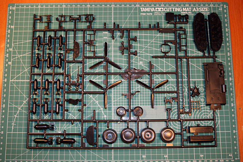

Olayymyzyn ba?langyç noktasy Monogram marka B-24J. Model tipik Monogram bombacylary kalitesinde, dy?a detay, do?ru oranlar, do?ru çizgiler, komple iç detay... Dört motorlu bombacylara yalnyzca Lancaster kitiyle giren Tamiyanyn insany sinir hastasy eden oturma problemlerini baryndyrmayan ?eker gibi (nispeten) bir yapyya sahip (6 senedir lanc zymparalanmak için sinirimin geçmesini bekliyor, ?u an hala doplapta cezaly). Kitten bu seriye özgü sürpizlerde çykmakta (traktör, çe?itli pozlarda USAF elemanlary gibi). Önce model...

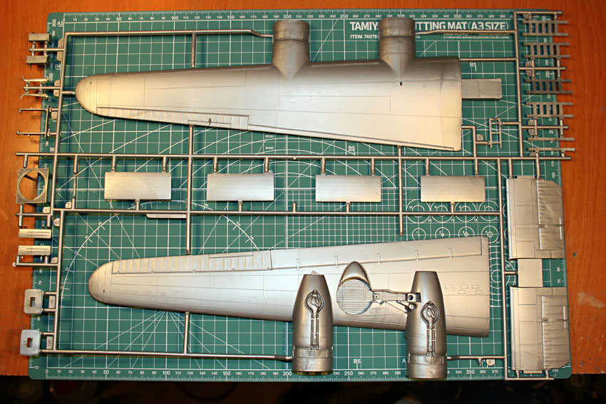

Altaki kesme zemini Hobby Market'ten Osman Abinin tavsiyesi üzerine cuzi bir fiyata alynmy? Tamiya A3 kesme maty. Syrf bilgi olsun diye, A3, iki adet A4 ka?ydyn yanyana olu?turdu?u alana denmekte, modelin ebatlaryny artyk siz hesap edin:)

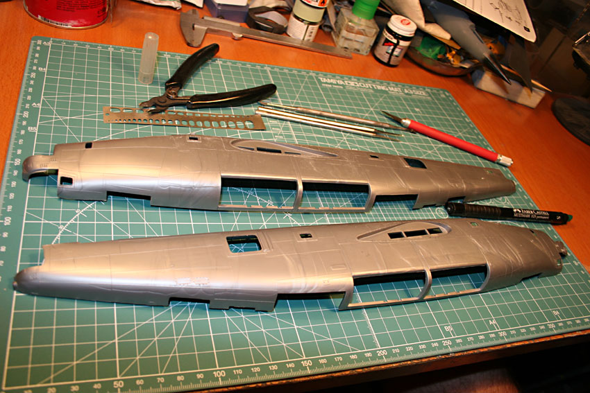

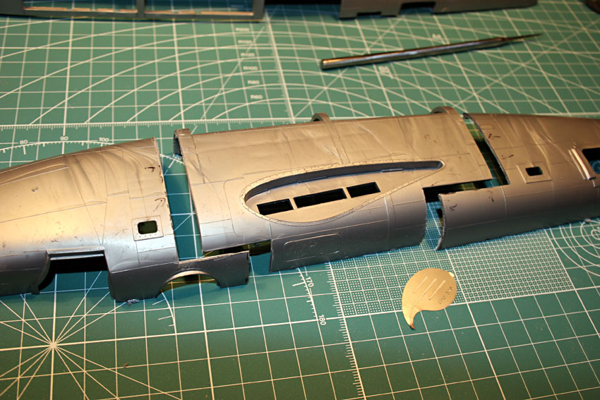

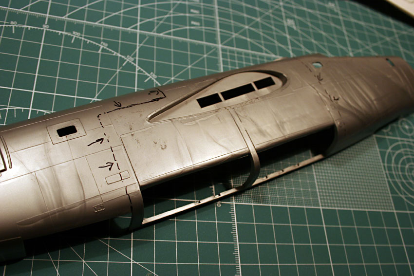

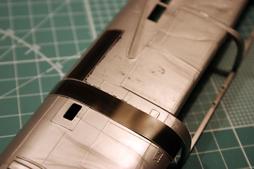

Gövdede ölçüm biçim sonrasy i?aretlenen bölgeler;
Ve etiket bandyyla bu çizgilerin kesime hazyr hale getirime a?amasy.
![]() Gönderim Zamanı: 02/08/2007 Saat 01:36 |

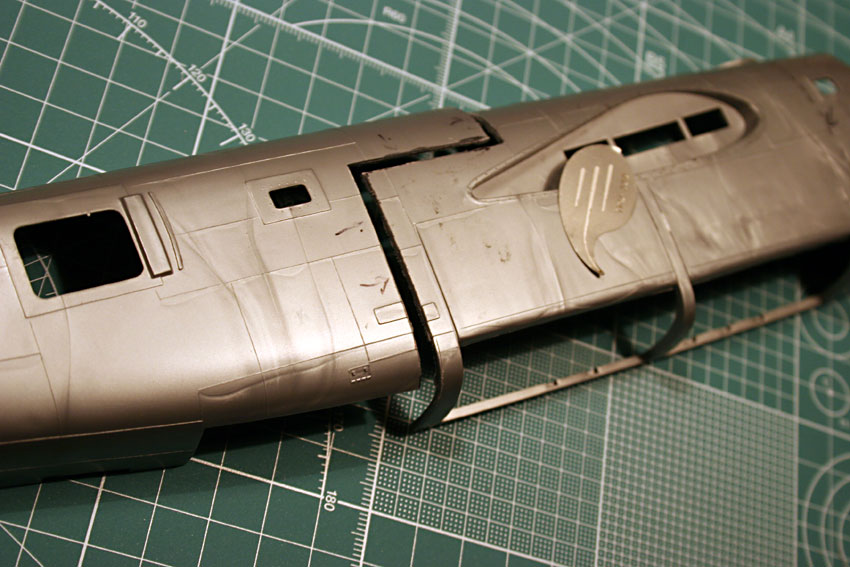

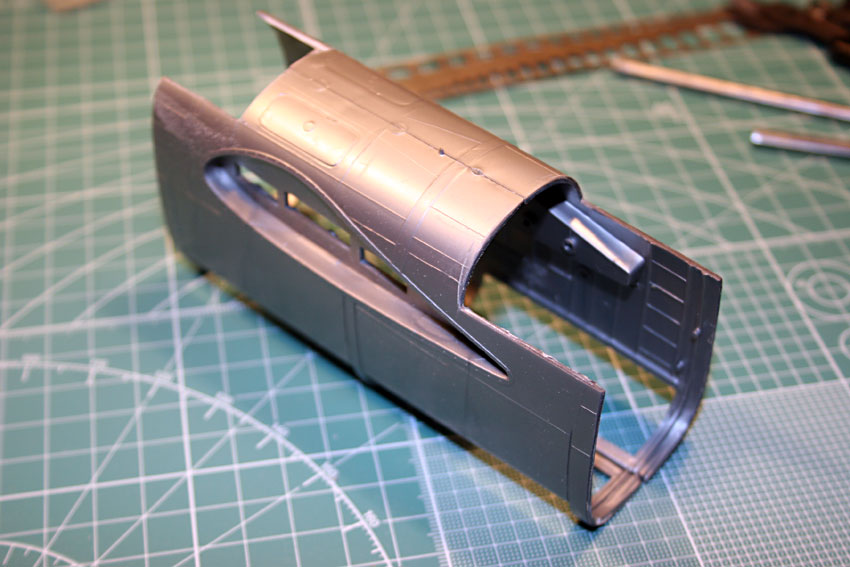

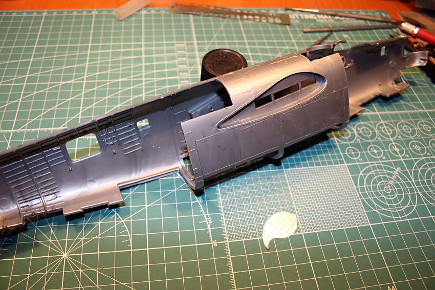

Baremetal Scriber ile çizik attyktan sonra Tritool testereyle sa? arka gövdenin ayyrylmasy. (Bütün kesimlerin nihayetinde testere direkt çöp oldu, Monogram sa?olsun bir plastik basmy? hammadde olarak kiti Çin'e gönder ayny malzemeyle ayny ebatta 3 ayry kit basar çekikler)
Ayny i?lem ön gövde için tekrarlandy;
Gövdenin i?ime yarayaca?y kysmynyn tam gövde ile kar?yla?tyrymasy.

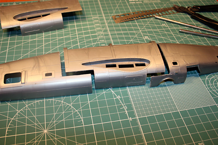

![]() Gönderim Zamanı: 02/08/2007 Saat 01:38 |
Ve gövdenin öbür yarysy;
Fazlalyklar (a?a?y yukary gövdenin yüzde doksany) gittikten sonra kullanaca?ym kysym.

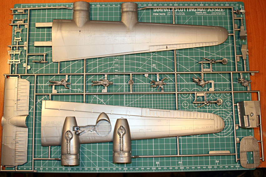

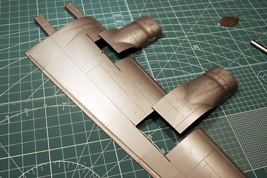

Syrada kanatlar, ebatlara dikkat:)
![]() Gönderim Zamanı: 02/08/2007 Saat 01:43 |

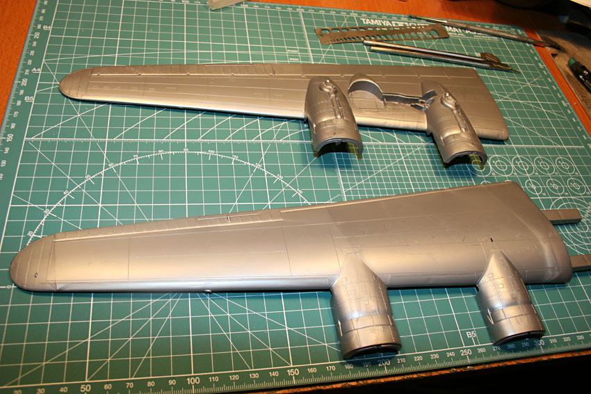

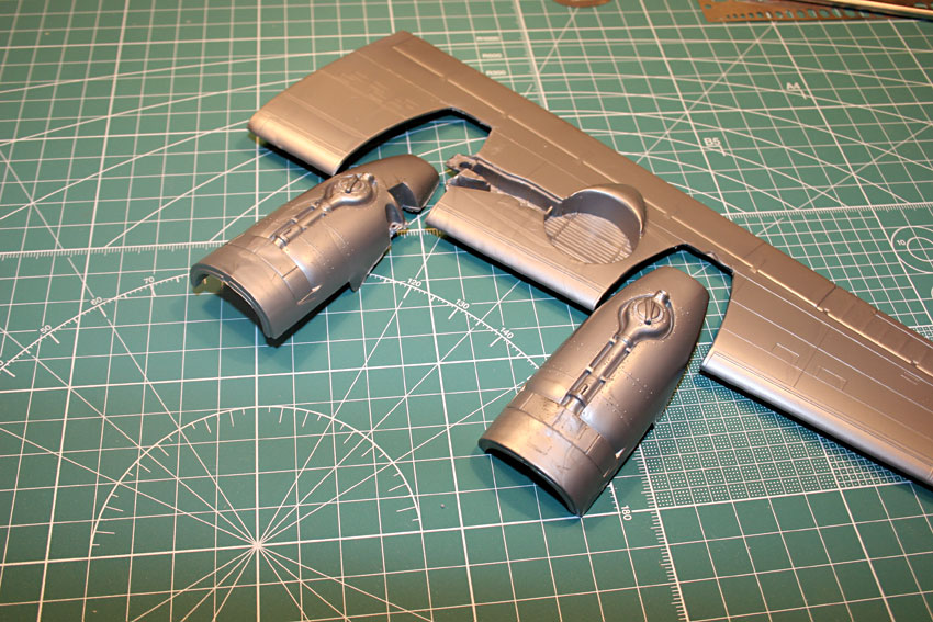

Üst kanatta motorlaryn sökümü;
Ayny i?lemin alt kanatta devamy;

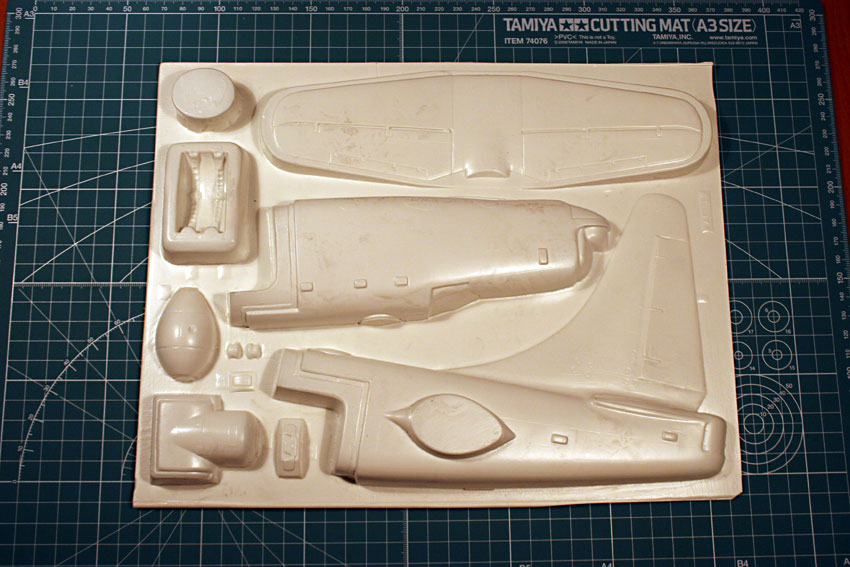

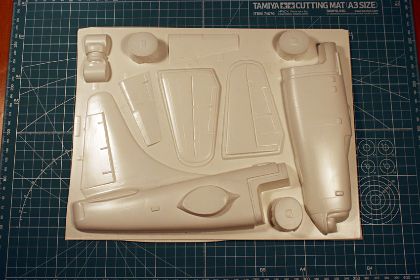

Ve projenin can alycy kysmy;) syrf bu halta zamanynda 100 dolar bayylmy?tym, Koster PBY-4 Privateer tadilat seti; ?u an piyasada haliyle bulunmamakta, alternatifi daha pahaly olan Cutting Edge in resin tadilat seti, oda synyrly sayyda üretilmi? durumda yakynda bulunamayacak, ama merak etmeyin ben bunu bitirdi?im gün kesinlikle Trumpeter daha önce çift ki?ilik 262de ba?yma geldi?i gibi bir sene sonra kit olarak üretmeye karar verip beni deli edecektir:) Kutu görüldü?ü üzere oldukça albenili!
Kutunun içeri?i,

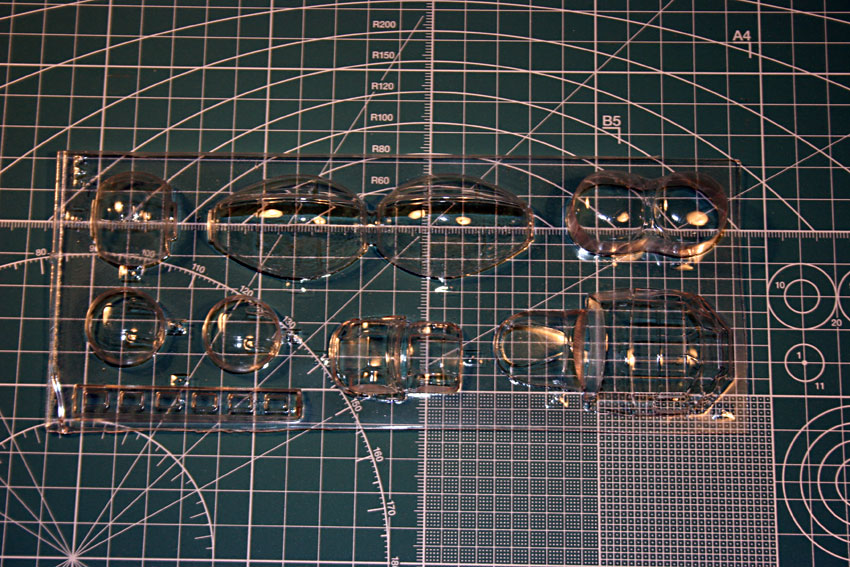

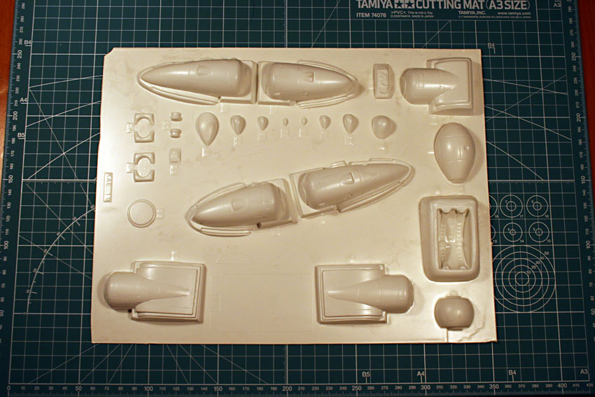

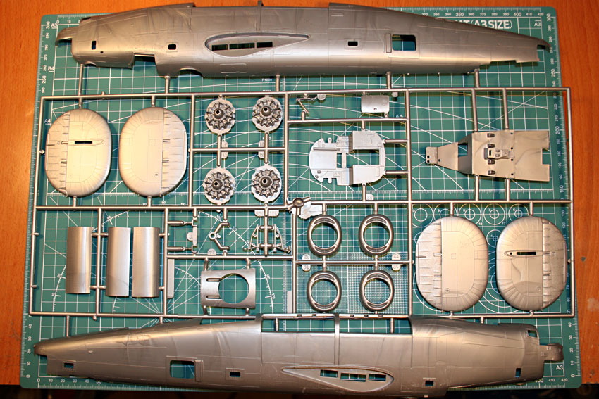

Vakum saydam parçalar;

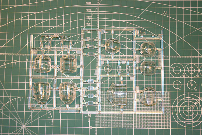

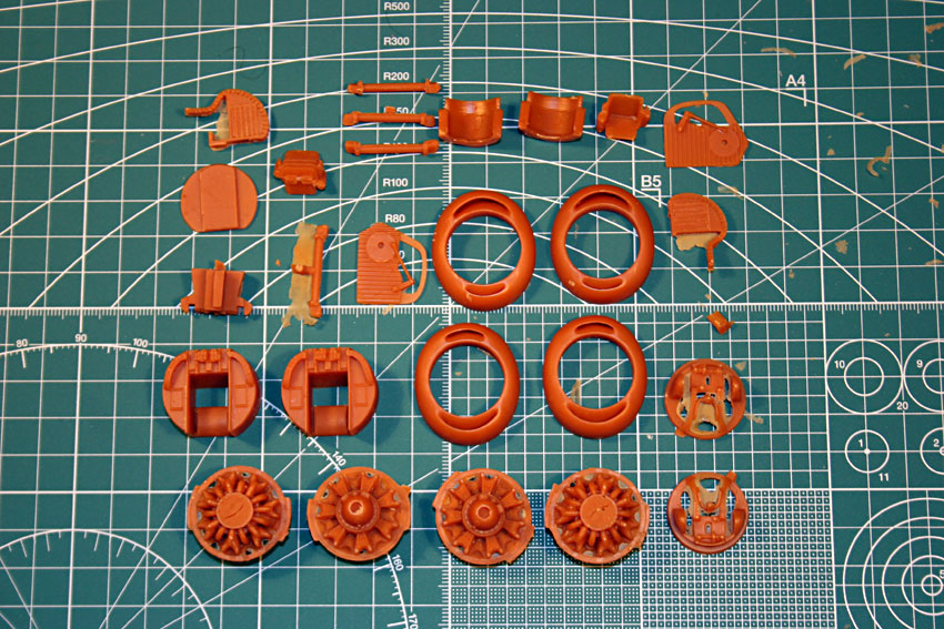

Resin motorlar, kaportalar ve bir yy?yn saçmalyk

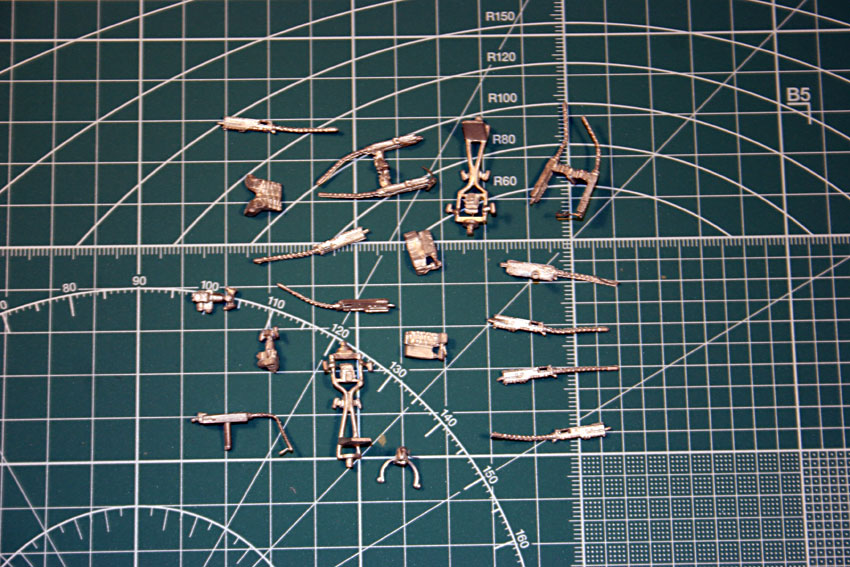

Beyaz metal aksesuarlar; namlular tam ?ova kalkmy? durumda; bakalym bir ?ekil yapaca?yz kendilerine.. ![]() Düzenleyen Ares - 02/08/2007 Saat 01:51 |
