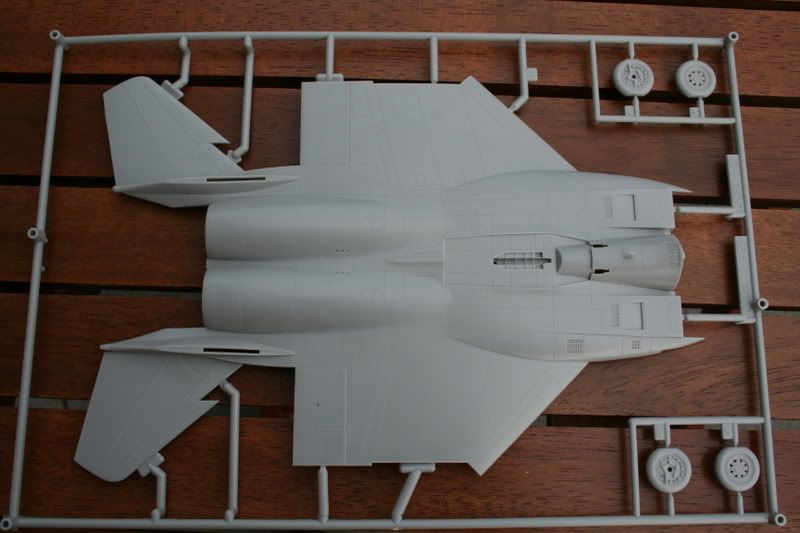

Selamlar,

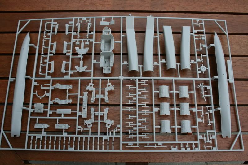

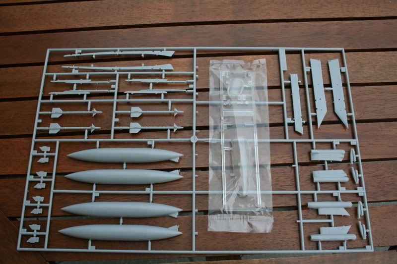

Yary?maya katylaca?ym model; Revell 1/48 F-15E, yapym a?amalaryny bu ba?lyk altynda takip edebilirsiniz. Önce kutu ve içindekiler ile ba?layalym.

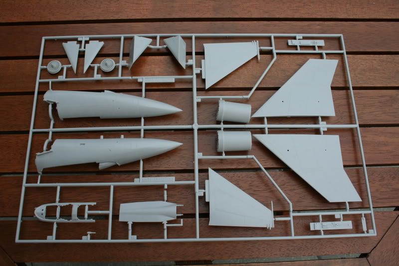

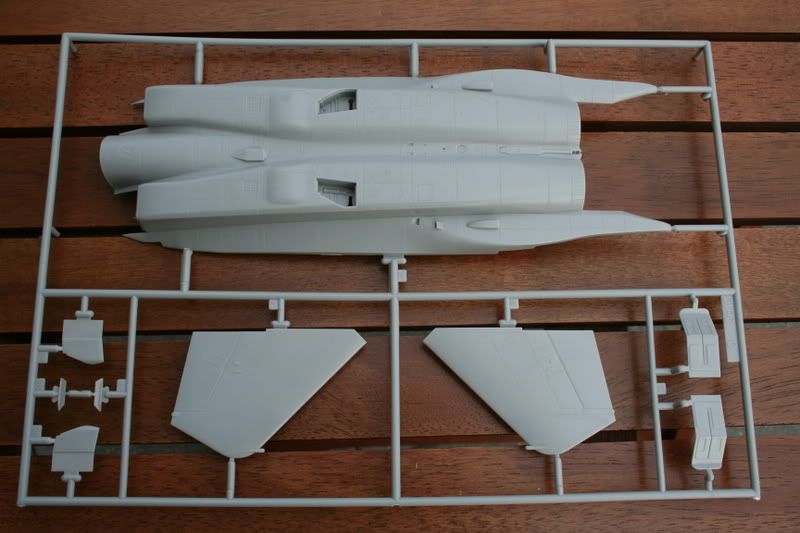

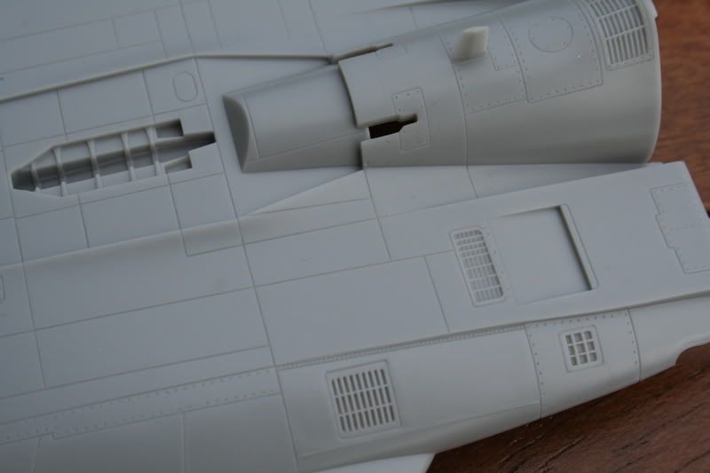

Bir de detay foto?rafy:
Kit ucuz fiyatyna ra?men oldukça detayly, umarym yapymy da hyzly ve sorunsuz olur.

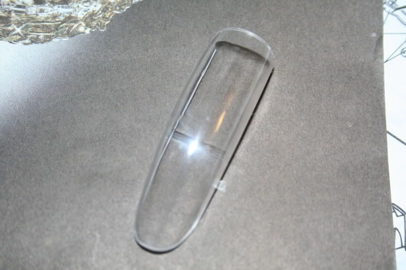

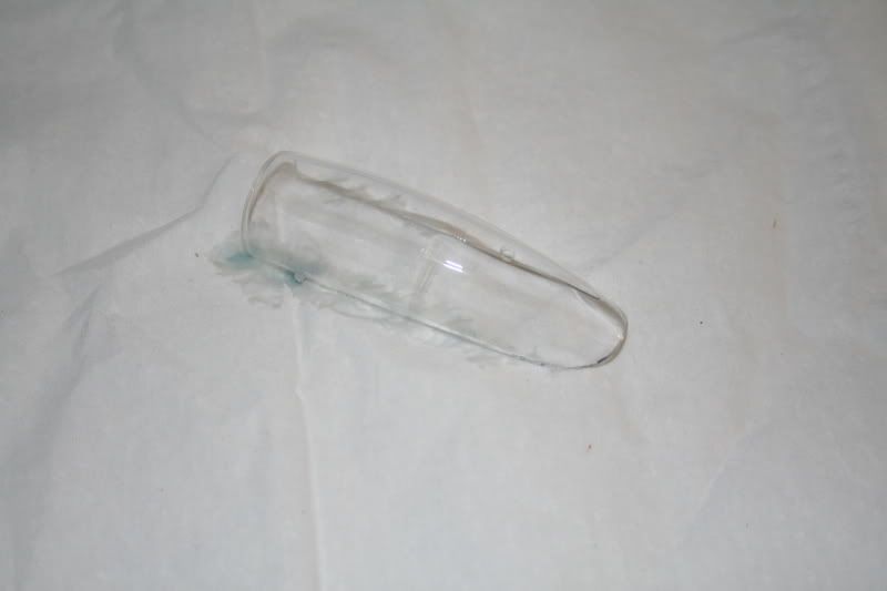

Canopy'deki kalyp izi:

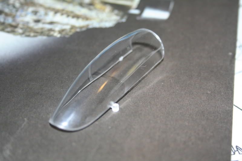

Kalyp izi maket byça?ynyn tersi ile temizlendikten sonra 1200 numara zympara ile zymparalandy:
Tamiya compound (fine) ile parlatyldy:

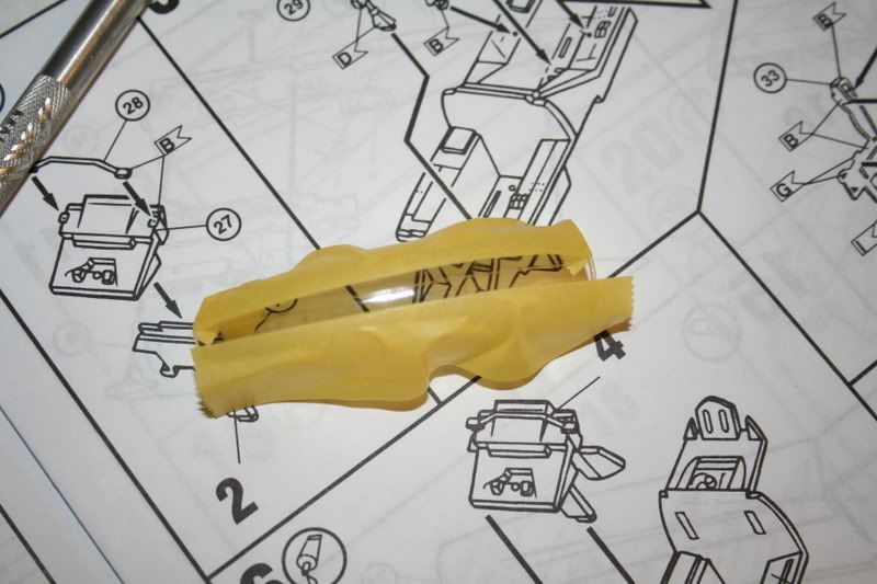

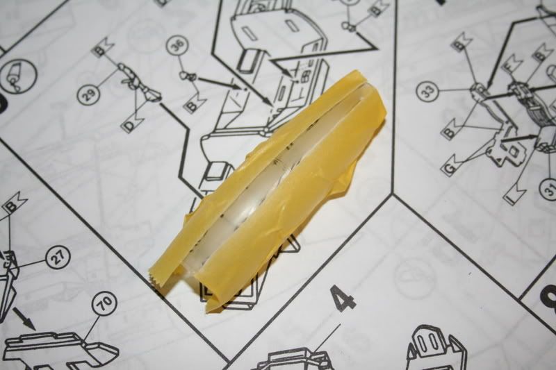

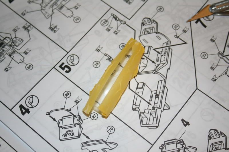

Maske bantlary söküldükten sonra compound ile parlatmaya devam edildi:
Bir ba?ka açydan:

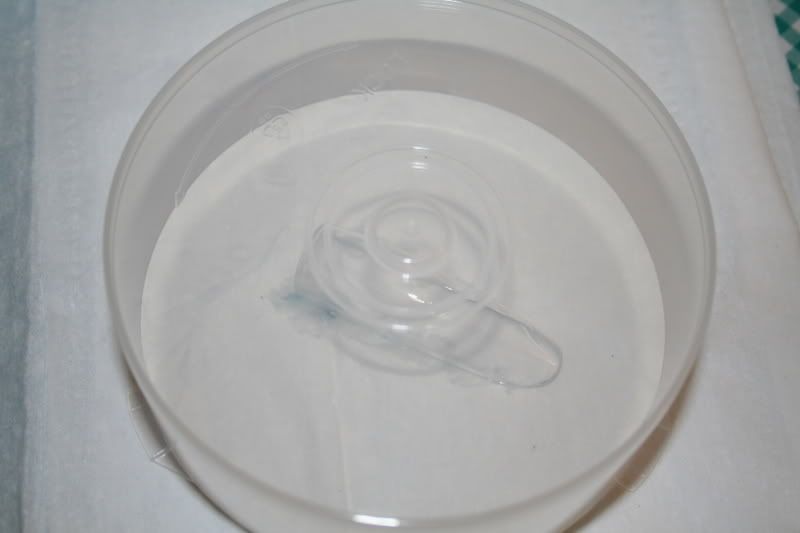

Klear'a batyryldy (Klear, future'un irlandadaki ady):
Sonra da tozdan korumak için bir cd kutusu kapa?y ile korunmaya alyndy:

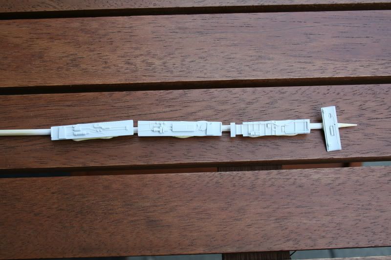

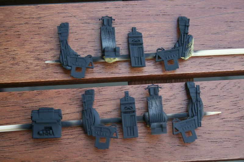

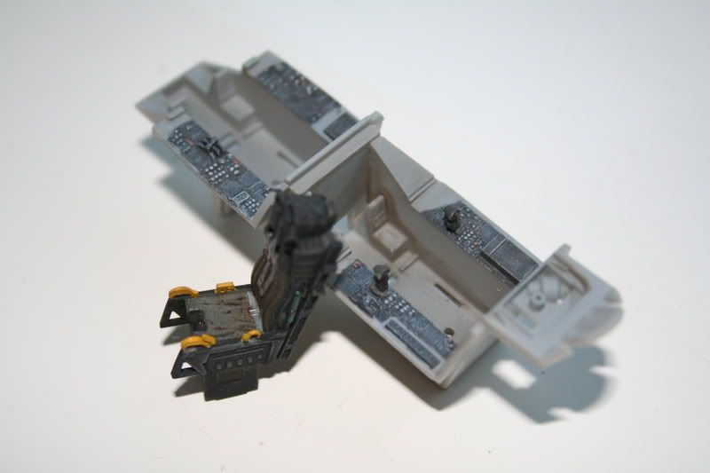

Cockpit'deki temel renkler atyldy:

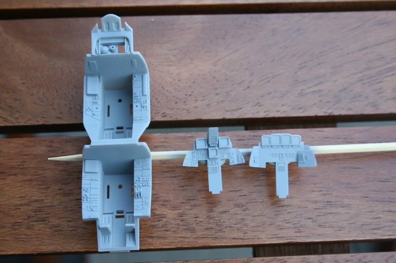

Bu da koltu?un temel rengi:

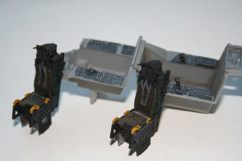

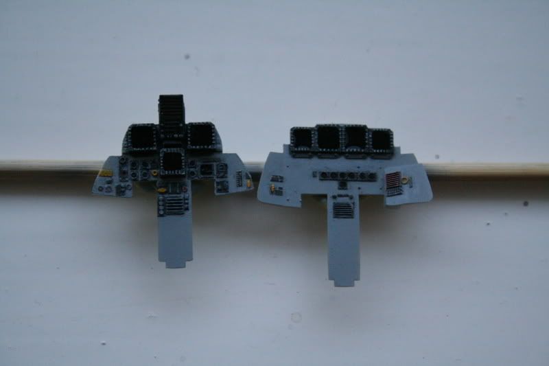

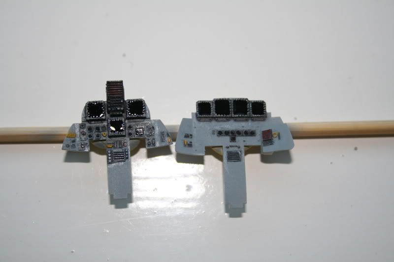

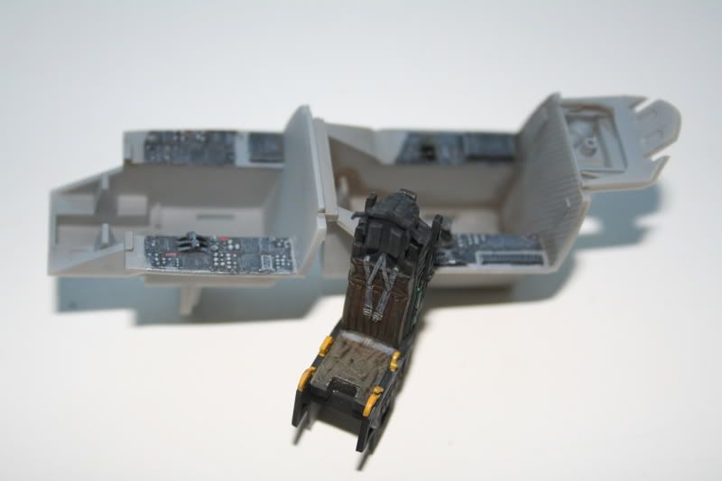

Alıntı pascalpati Cevaplabullet Gönderim Zamanı: 07/05/2007 Saat 23:09

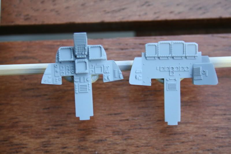

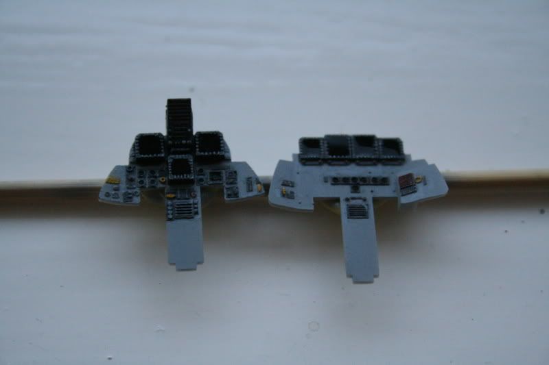

Cockpit boyandy, ön ve arka gösterge panelleri:
