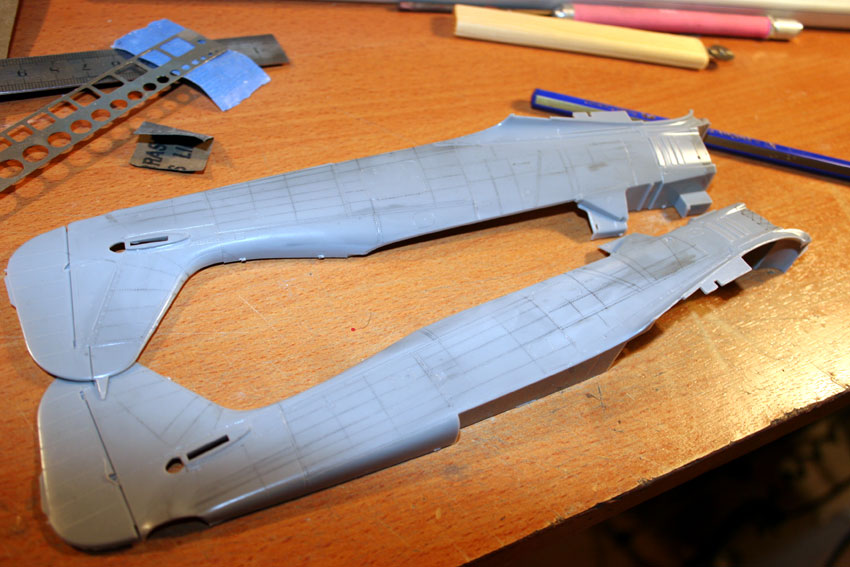

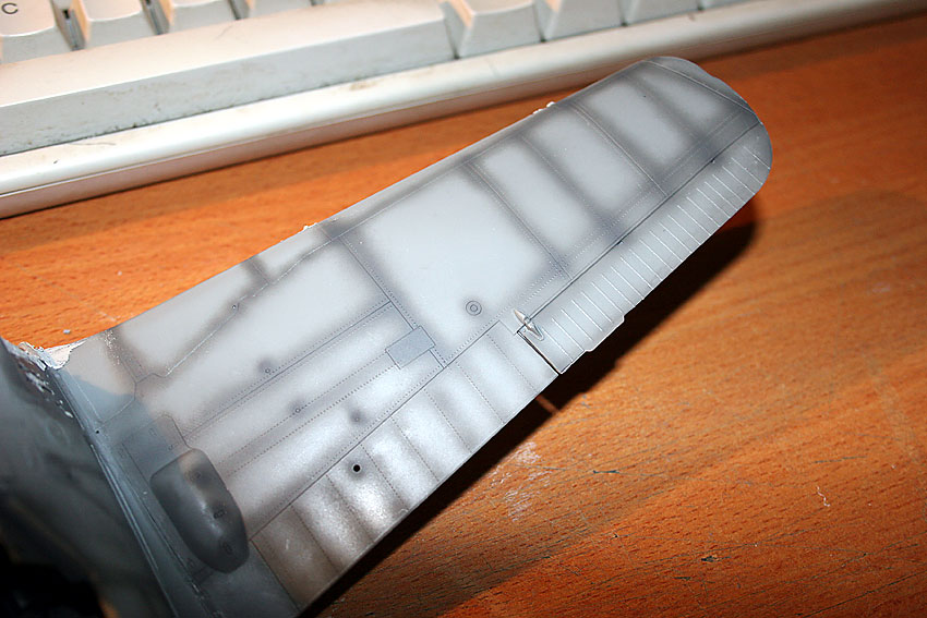

Yarışmaya 1 hafta kaldığını gözönüne alarak daha fazla gecikmemek için 109un RLM02leri kururken öğleden sonra 32lik 190a girdim.

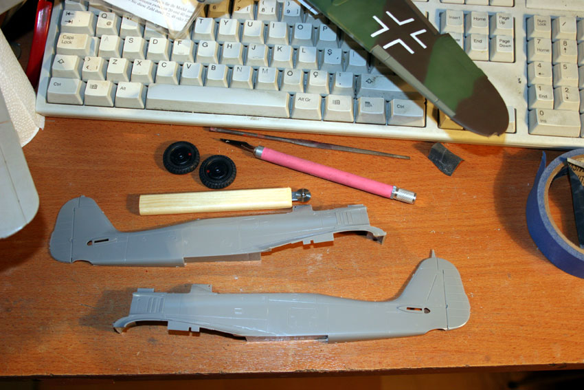

Alet hasegawanın yeni kalıp A5 kiti, sonuç Türk Hava Kuvvetleri 190larından biri olacak. Öncelikle şekil olsun diye perçinleri yapmaya karar verdim (bazı arkadaşlar ismi lazım değil jacko gibi pistlerde görmek istiyormuş beni niyeyse). Neyse perçinleri 1 saat gibi bir sürede bitirdim, kanatlara açsam mı diye düşünürken Chris'le Brett'in aynı kitlerde kanat perçini olayına girmediğini görüp bıraktım, yarın eserse açadabilirim belli olmaz.Bazı perçin sıralarında hatalar var, bilahare düzelteceğim. Alet A5 olduğundan kelli A3 için gerekli modifikasyonlara başladım. Öncelikle burnu kısalttım (burun farkını eski kalıp hasegawayı yaptığım makalede anlatmıştım merak eden bir göz atsın.) Sırada egzoslar var, eşref saatim tutarsa radyo kapağının da yerini değiştirmeyi düşünüyorum. ![]() ![]() ![]() |

Üye ![]() ![]() Kayıt Tarihi: 19/08/2005 Aktif Durum: Aktif Değil Gönderilenler: 772 |

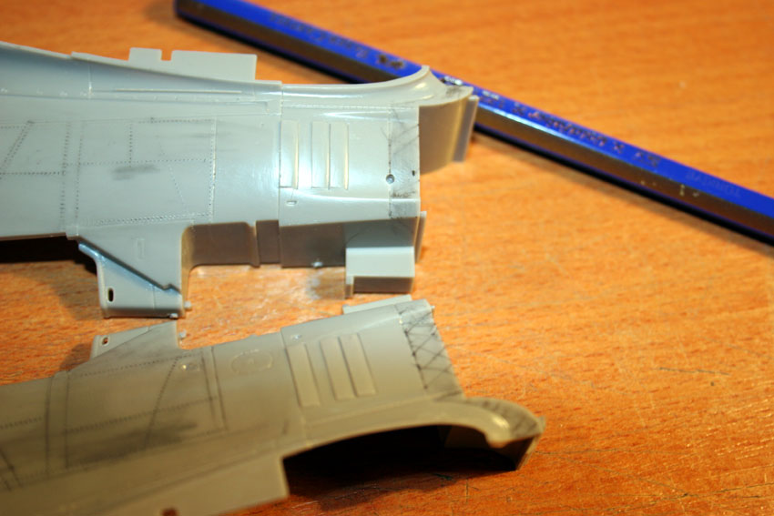

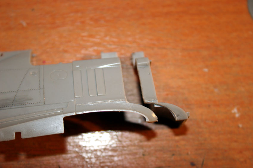

Biraz fazla kesmişsin gibi duruyor. (4 ncü resimde) 15 cm ileriye aldıklarını biliyordum A5 lerde motoru. Ayrıca louverlerle de oynaman gerekmeyecek mi?
Radio hatchi de basına bela olabilir. :) Kolay gelsin. |
feed the troll
Orjinalini yazan: judas
Biraz fazla kesmişsin gibi duruyor. (4 ncü resimde) 15 cm ileriye aldıklarını biliyordum A5 lerde motoru. Ayrıca louverlerle de oynaman gerekmeyecek mi? Radio hatchi de basına bela olabilir. :) Kolay gelsin. 15 santim 1/32de 4,68 mm ediyor, benim kestiğim parça 4,85mm, zaten A5 kitinde bu sonradan eklenen paneller alenen belli, kaldı ki bu uçağı modellemek yaptığım ilk tadilat ta değil, rahat ol;) Soğutma yarıkları kolay, keza radio hatch de üşenmezsen 10 dakikalık iiş. Yarışmada birebir kritik ederiz üstünden.. |
Aslında söylem eksik, uçak tamıtamına 152,4 milimetre uzatılmış durumda.

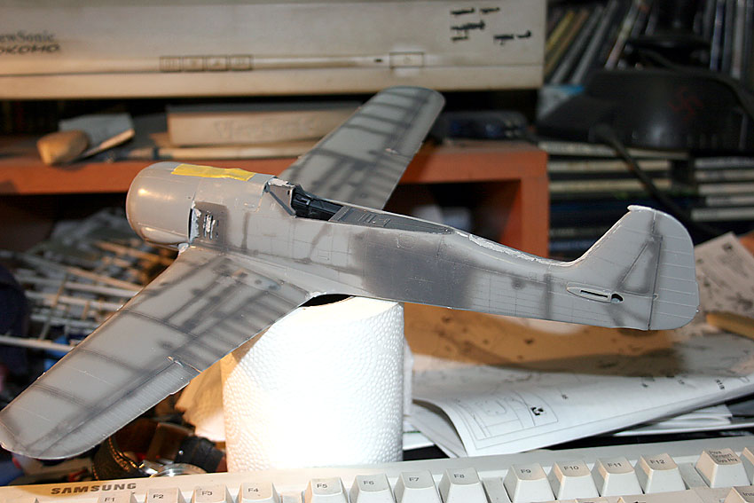

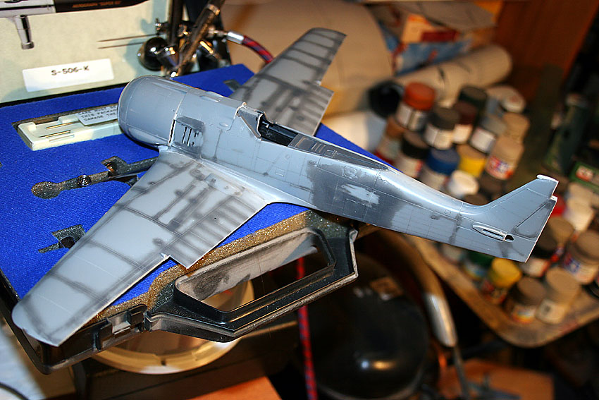

Perçin tantanası bitti kanatlarda da, üst top kaputu da kesildi kısaltıldı; kokpit motor vs toplandı, cowling hariç herşey yapıştırıldı, radyo hatch i yapıldı; macunu çekildi, yeni anten mastının kabası yapıldı şekle sokulacak; alt tarafta cowling plastiğinden kelli bir oturma sorunu mevcut, kısmen giderildi, yarın yerine takılacak; soğutma kanalları açıldı, macunla ince ayarı verildi yarın zımparalanacak; yeni radyo hatchinin civarındaki perçinlerde yarın yapılacak, akabinde boyamaya girer bu...

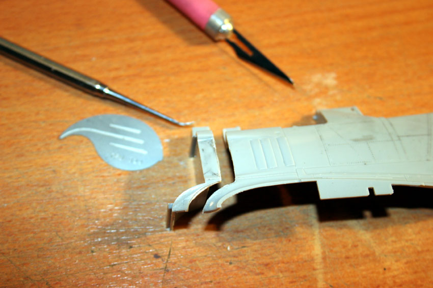

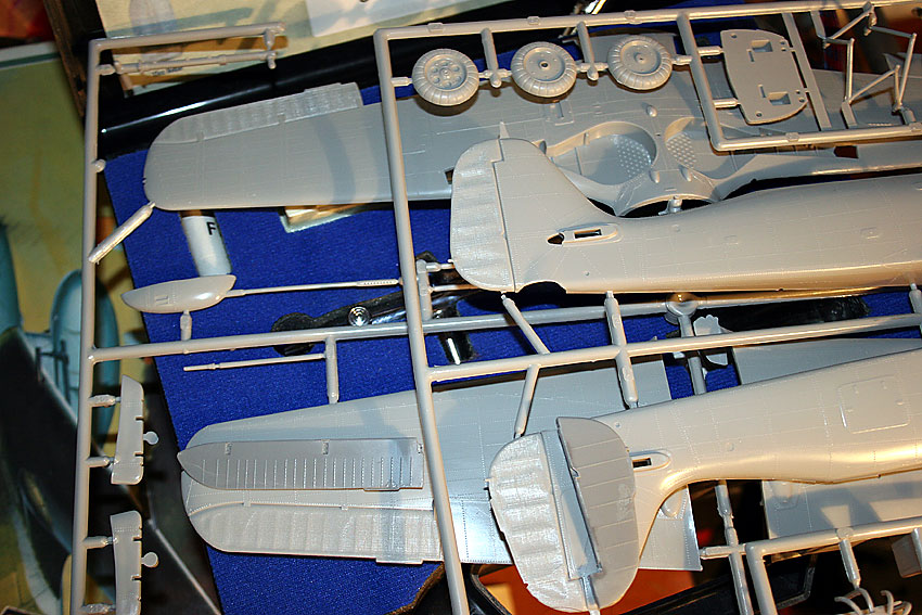

Boyaya giremedi keza son dakika golü yedim. Konversiyonu macunu herşeyi bitti aletin, kaybedilen detayları perçinleride baştan yaptım elimde evirip çevirirken gözüme aleronları takıldı aletin. Yaw bu detayların olmaması lazım derken referansları açtın kurcaladım ve güzel bir surprizle karşılaştım. Bizdeki Aa3 lerin hareketli yüzeyleri fabrik yüzeydi, kitin yüzeyleri metal. Olayı tam idrak etmek için ve bir önceki 32lik tadilatımda bu tip birşeyle karşılaşmadığım için bütün bilgileri çaprazlama fotolarla kontrol ettim. Sonuç şudur:
A3 de bu yüzeyler fabrik, A5de metal, enteresan bir şekilde A8de gene fabrik, demek ki A5 imal edilirken metal bolluğu filan varmış Almanyada sonra kafaya tonlarca bombayı yiyince gene fabrik yüzey olayına dönmüşler. Neticede bu parçaları tadil etmek gerekecekti. Tembel bir yapıya sahip olduğum için önce oturdum elimdeki yeni kalıp hasenin kontrol yüzeylerini söktüm, akabinde de gidip bir adet eski kalıp hase A8 kiti aldım. Tek korkum alırken biri eski kalıp diğeride yeni kalıp olduğu için parçaların uyumsuz olabileceğiydi, ama hasegawa bu konuda merhameli davranıp sağolsunlar eski kalıptaki bütün boyut hatalarını azimle yeni kalıba taşımışlar, bu yüzden aleronların altı hariç eski ve yeni parçalar uyum gösteriyor. hata demişken, eski A8 kalıbının burun profilinde hata vardı Aa3 yaparken sinir hastası olmuştum, aynı hata yeni kalıp A5de de aynen korunmuş, tecrübe sayesinde bu problemi 10 dakkalık bir operasyonla giderdim. Eski A8 kitinin bir artısıda bir şekilde bu kitte A3 modelinde kullanılan jantların mevcut olması, böylece jant yapmaktan da yırttım:) ilk foto kesim sonrası, ikinci foto eski kalıp fabrik yüzeyler ve yeni kalıp metal yüzeylerin farkı, kullanılması gereken jantlarda üst tarafta gözükmekte... ![]() ![]() |

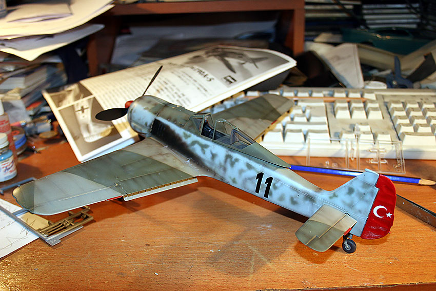

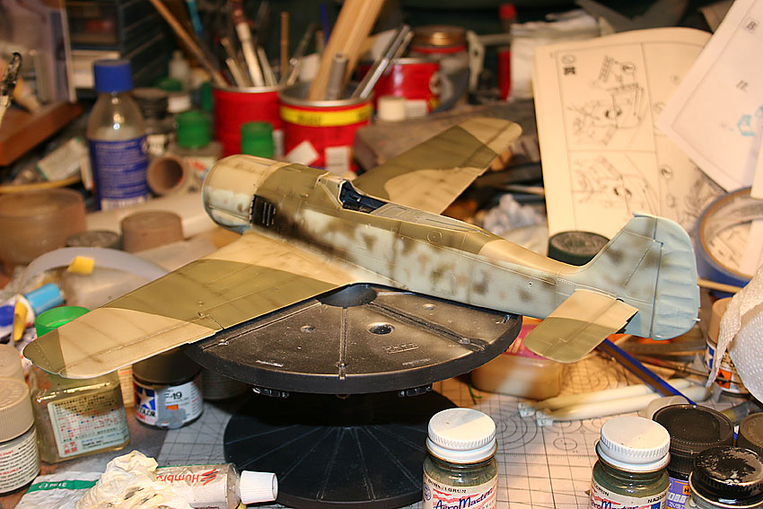

RLM 65-02-71 kamo atıldı, boyalar aeromaster, genel bir gölgeleme olayına girdim, yarın nihai kamuflajı atılacak, markingler yapılacak bitecek filan..

![]() Bitecek yakında matı anteni vs si kaldı |
