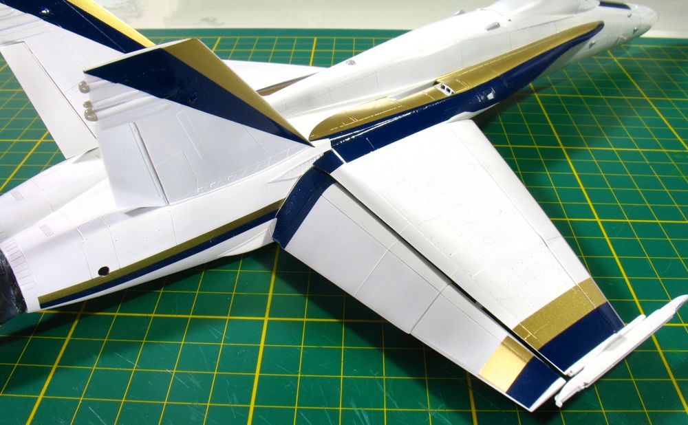

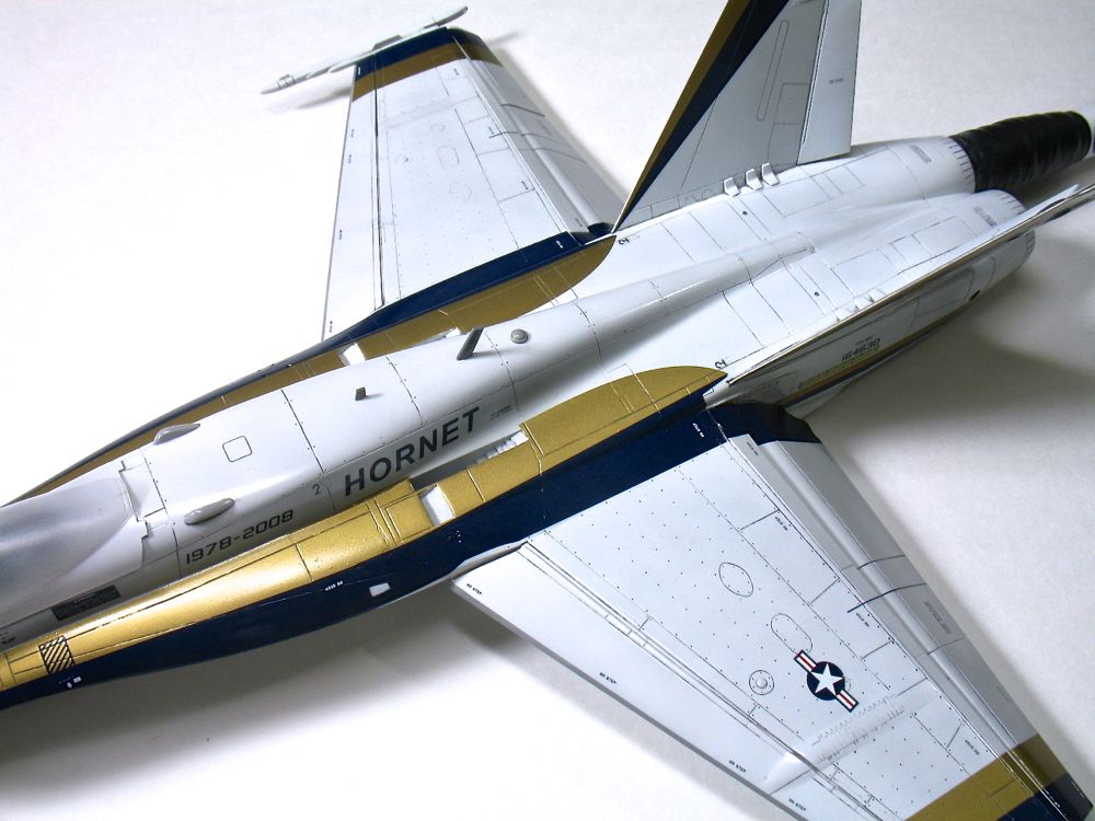

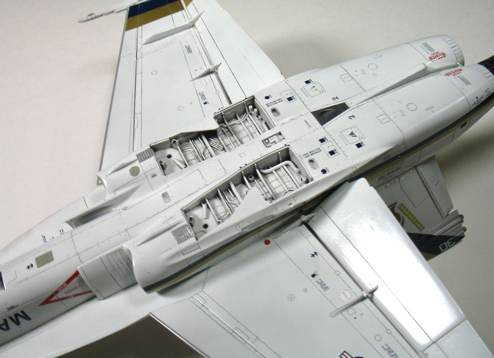

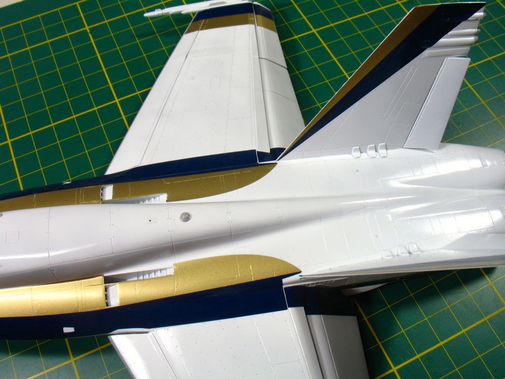

   Yavas da olsa yol katetmeye calisiyorum. Kucuk bir guncelleme.

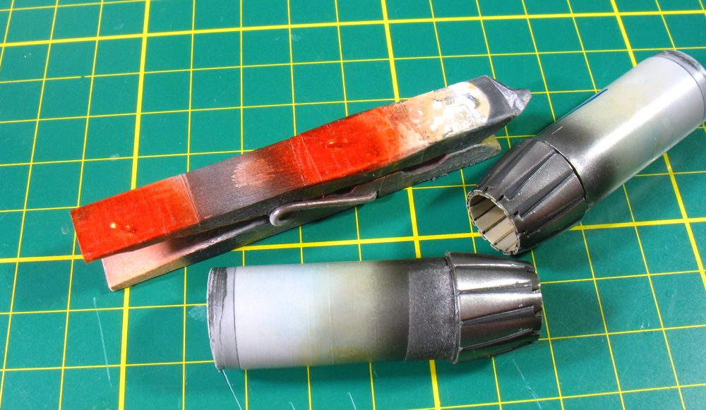

Egzoslari tekrar boyadim, metalik ve koyu alanlar arasindaki tezati arttirmaya calistim.

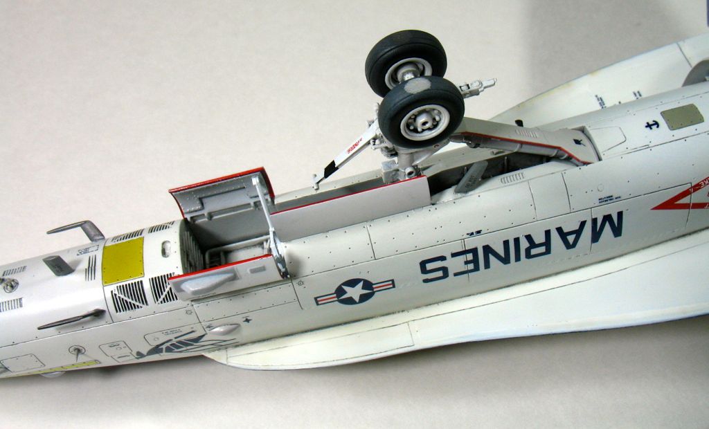

Inis takimlarinin dekallerini uyguladim.
Pilota bir-iki pec, ve simdi pilotlu mu olacak pilotsuz mu sorusuna cevap bulmaya calisiyorum. ![]() Düzenleyen levburkara - 29/04/2013 Saat 13:38  |

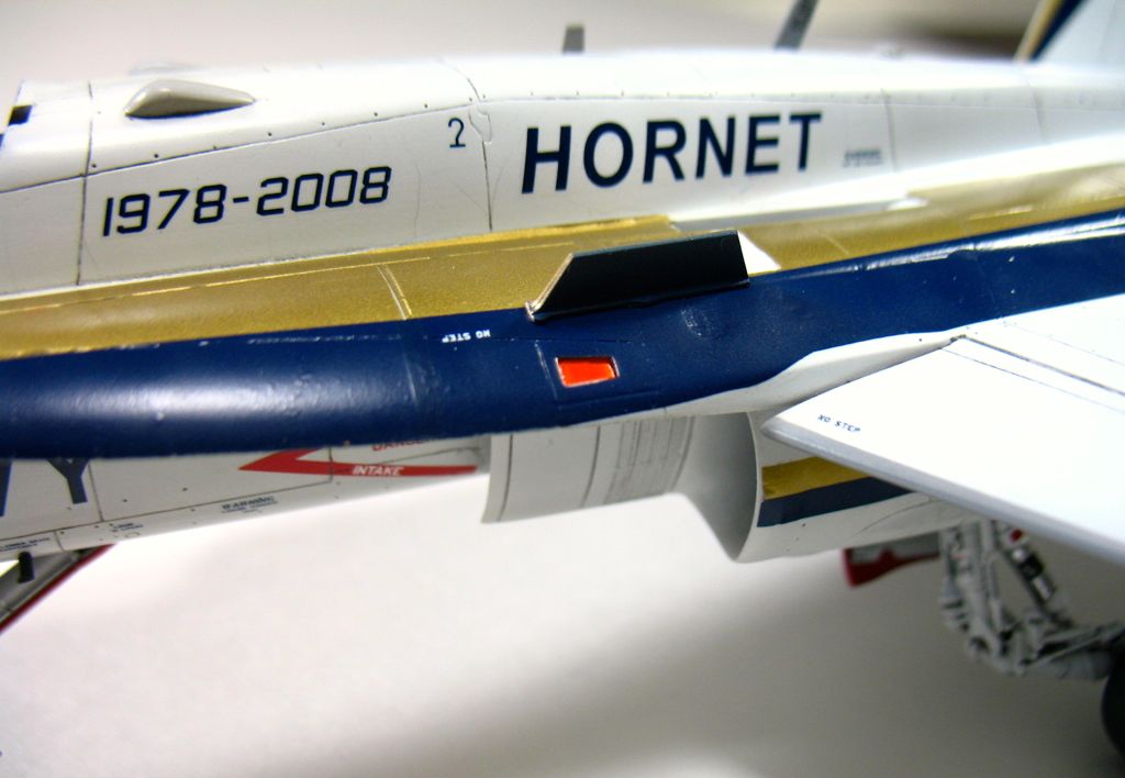

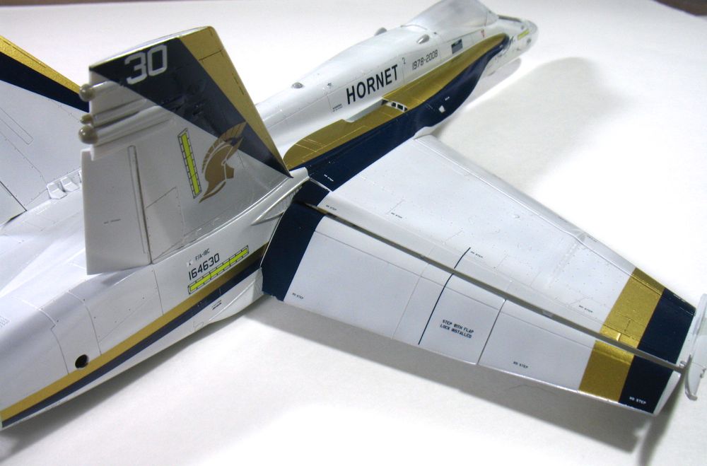

   Nihayet dekal asamasina geldim. Simdiye kadar ugrastigim en karmasik dekal isi bu oldu. Neyse ki dekaller cok ince fakat bir o kadar da saglam. Boyutlar konusunda sikintilar var, ancak dekaller oturdugu yere gore daha buyuk yapildigi icin fazlaliklari cakmakla yakip hizaya getirmek kolay oluyor. Yalniz bazen dekalin geldigi yuzeyler duz alandan birden ice bukume gectiginde dekali oturtmak oldukca zor oluyor. Boyle durumlarda dekal kuruduktan sonra yarip, solvasetle oturtuyorum. Olusan bosluklari da ekstra dekallerle yamali bohca misali ortuyorum. Neyse ki dekaller ince oldugundan cok farkedilmiyor. Solvasetin de muhtesem bir performansi var, onu farkediyorum.

   Tesekkur ederim, ite kaka bitirmeye calisiyorum bakalim. Dekal yakma hususunu belki fotograflarla daha iyi anlatabilirim. Ancak genel itibariyle soyle diyeyim. Lex kanatciklarinin ustundeki dekal, maketin lex kismina gore oldukca buyuk. Dolayisiyla dekal boylu boyunca yanlara dogru tasma yapiyor. Belki 3-4mm kadardir diyebilirim bu tasma. Dekal kuruduktan sonra ve solvaset islemlerinden sonra plastige tutunan kisim oldukca saglam duruyor. Eteklerdeki tasma da ince bir dekal filmi olarak kaliyor. Cakmagi dikkatlice (ve hizlica) lex kenarinda boylu boyunca gezdirince artik film eriyip yok oluyor, oldukca temiz bir kenar olusturuyor. Ayni seyi kanadin firar uclarinda ve dikey stabde kullandim. Plastikte bir deformasyon veya renk kaymasi da olmuyor. Bicakla kesip tesviye yapmis gibi oluyor. Bir ara yedek parcalarla demostrasyonunu yapip paylasayim sizlere.

   Anla?ylmy?tyr ilave zahmete gerek yok, bende yeterince artyk dekal mevcut onlarla denerim. Lozenge kaplamalarda oldukça i?ime yarayacak bu te?ekkürler.

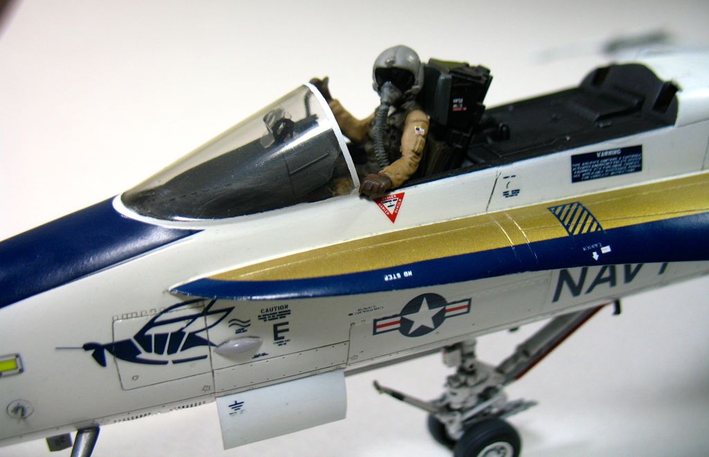

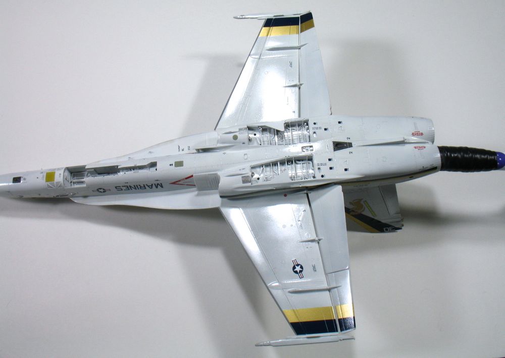

  ![]()   Gönderim Zamanı: 04/05/2013 Saat 15:53 |

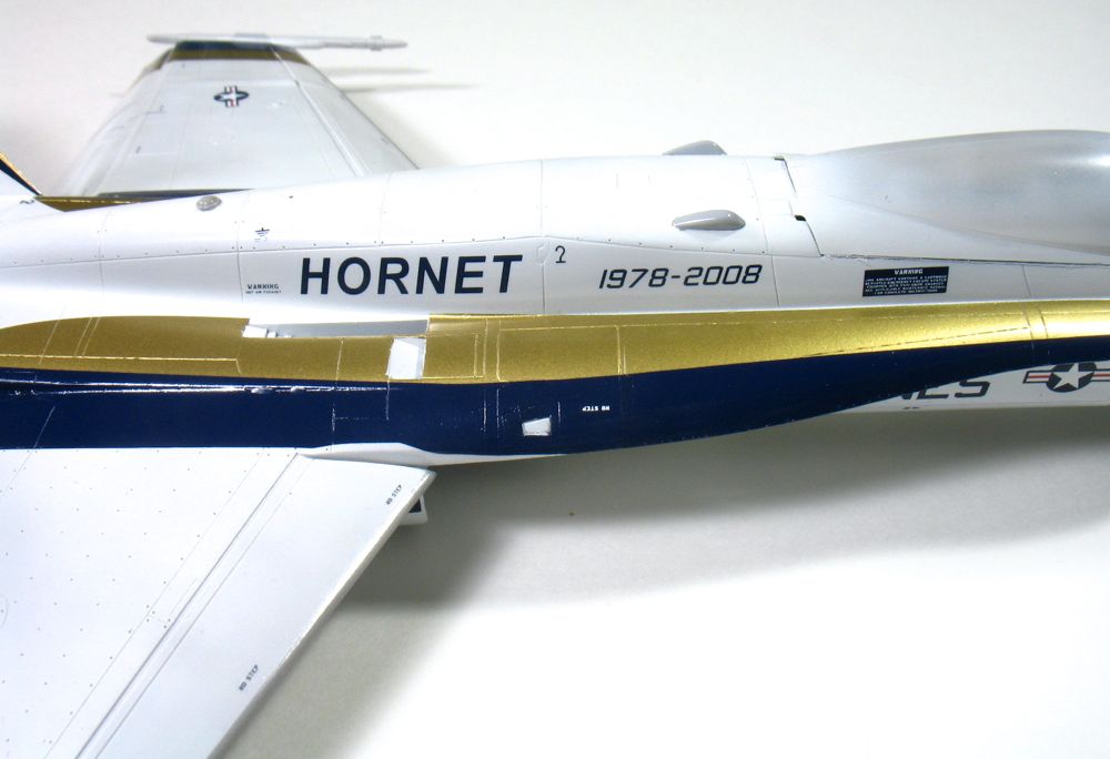

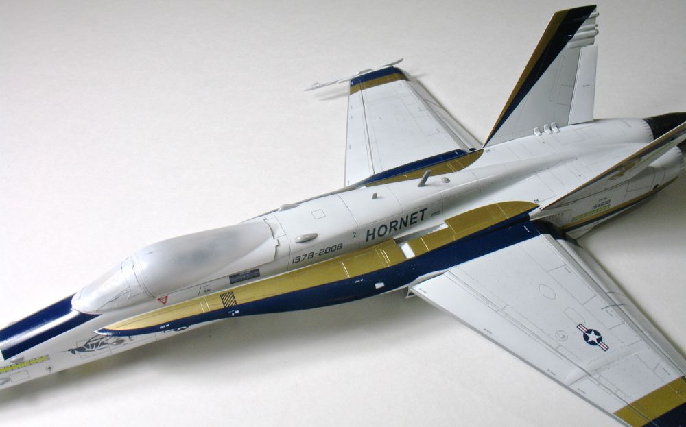

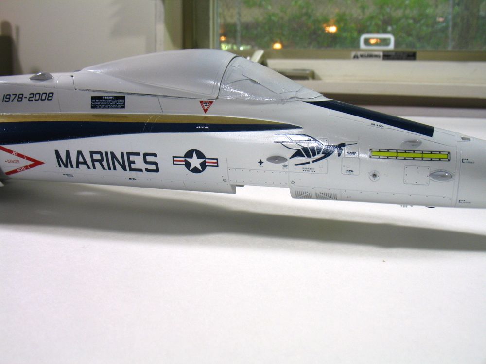

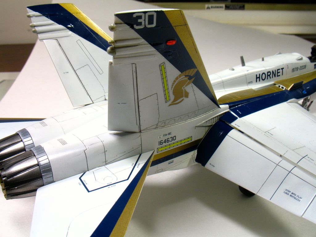

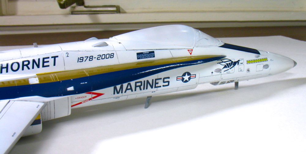

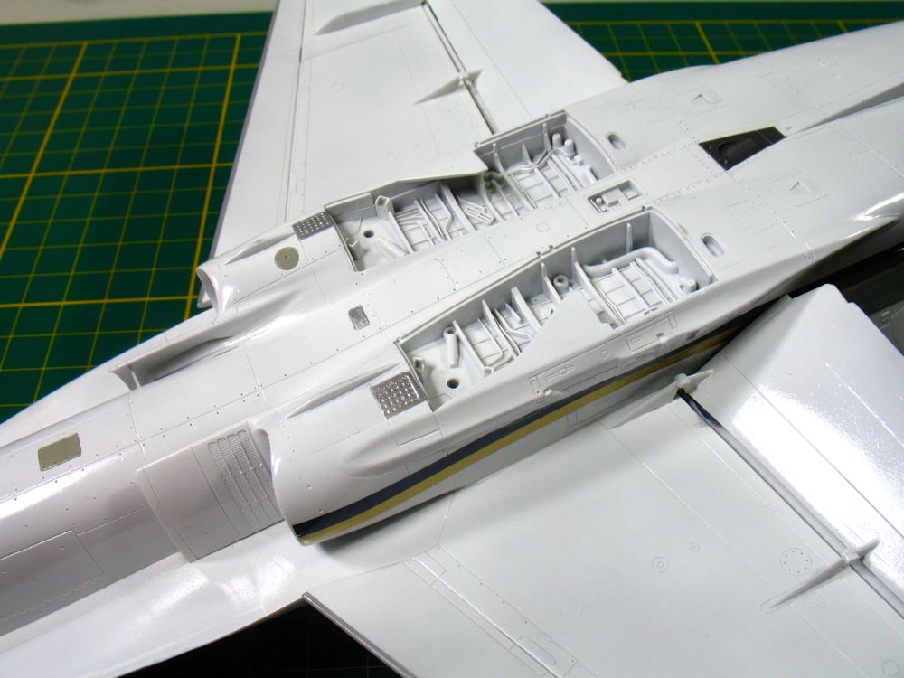

   Selamlar. Dekalleri nihayet bitirebildim. Maket dekallerini ve Fightertown dekallerini kullandim. Su anda cok parlak geliyor gozume. Yagli yikamadan sonra bir kat daha future uygulayip semi-gloss vernik ile biraz tonlama yapmayi dusunuyorum. Belki parlak / yari-parlak arasindaki ton farki ilginc bir etki yaratir, bakalim...

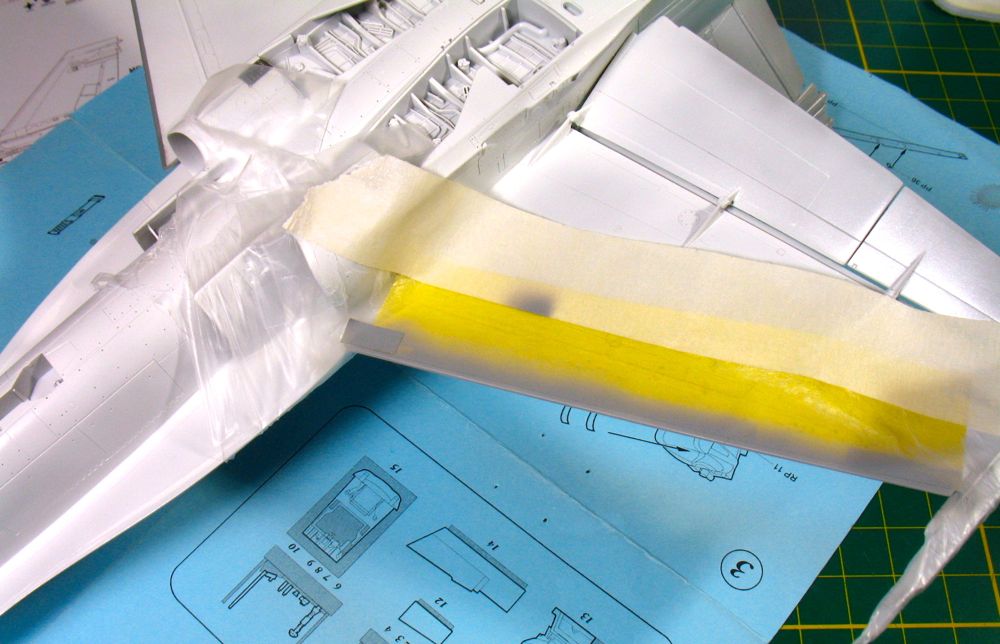

  ![]()   Gönderim Zamanı: 06/05/2013 Saat 15:01 |

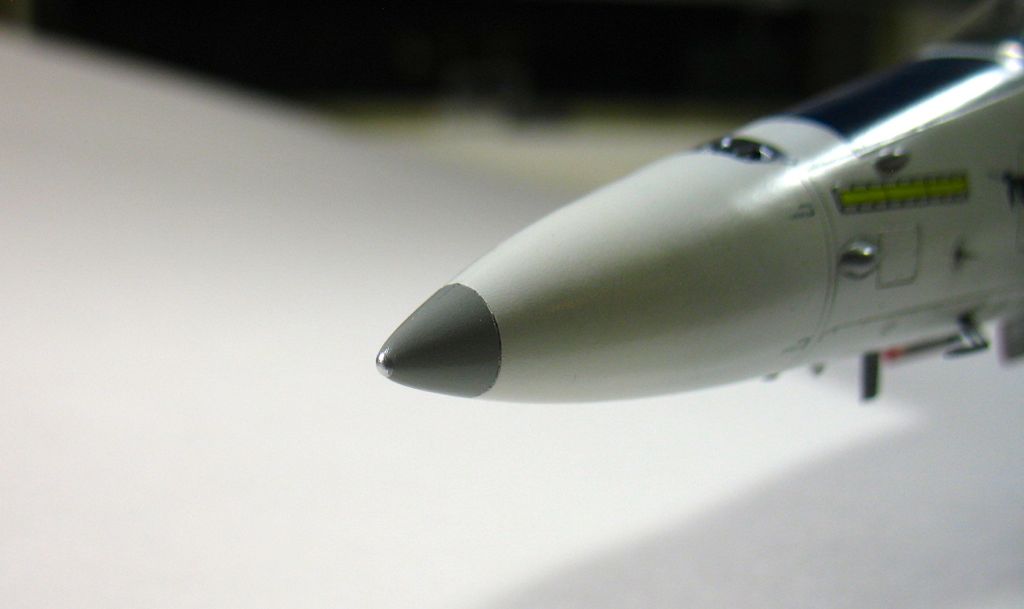

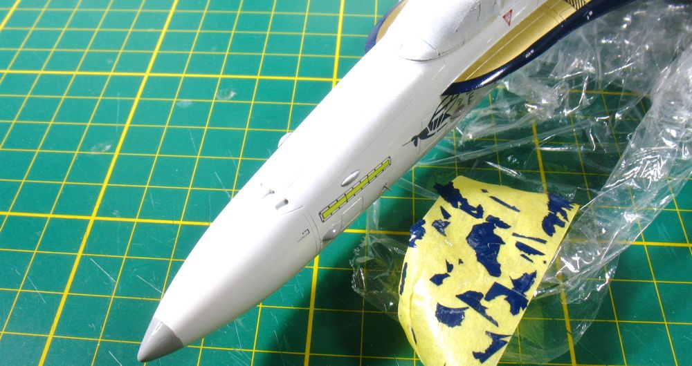

   Burun ustundeki FT mavi dekal siperligin cevresine kucuk gelmisti. Bantla sokup kitten cikan dekali tatbik ettim.

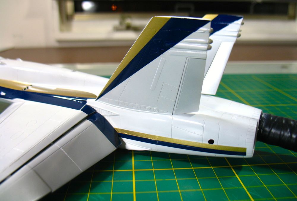

Ardindan yikama islemine gectim. %80 beyaz ve %20 siyah yagli boyayi incelterek uyguladim. Onceden ne kadar dikkatli olacagim desem de yikama bekledigimden daha koyu oldu. Modelden oyuncaga gecis oldu :) Yikama sivisi kapta oldukca acik gri duruyorken, yuzeyin beyazligindan olsa gerek, modele uygulandiginda nerdeyse siyah gibi gozukuyor. Gercek ucakta bu kadar belirgin degil bu detaylar. Neyse, bir sonraki model icin ders olsun diyeyim.
Belki yikama hic yapmasaydim daha iyi olacakti, ama detaylarin biraz belirgin olmasini istedim. Muhtemelen kirli beyaz bir sivi daha iyi dururdu. Simdi cesitli detaylari bitirip inis takimlarini eklemeyi dusunuyorum. Kanopinin ic-dis cerceveleri de duruyor henuz. Koyu mavi ve altin renkli boya yok elimde. Lexin ustune gelen iki adet kucuk dikey kanatcik var (henuz takilmadi), onlari da mavi/gumus olarak bitirmem gerekiyor, ancak dekalle zor olacak gibi gorunuyor (yuzey biraz karmasik). Belki boya almak durumunda kalabilirim. MM serisinden bu renklere en uygunlari hangisi olabilir? Kucuk siselerde altin rengini gordum, onu alabilirim. Koyu mavi icin kucuk sise boya bulabilir miyim sizce? Humbrol, Revell ve Xtracrylix boyalarina erisimim yok maalesef. Düzenleyen levburkara - 06/05/2013 Saat 15:03  |

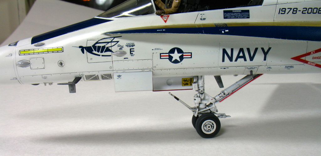

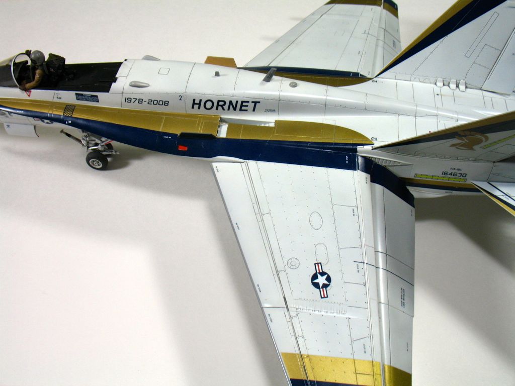

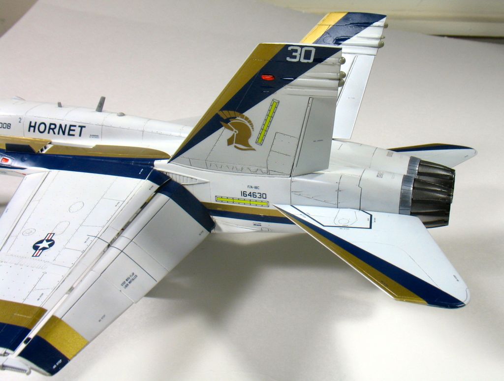

  ![]()   Gönderim Zamanı: 20/05/2013 Saat 03:53 |
   Selamlar, sonuna iyice yaklastim gibi. Bir tek kanopi kaldi aksilik olmazsa! Simdi future banyosunun kurumasini bekliyor.
   Kayıt Tarihi: 11/12/2009 Konum: United States Aktif Durum: Aktif Değil Gönderilenler: 579  |
  ![]()   Gönderim Zamanı: 20/05/2013 Saat 04:05 |

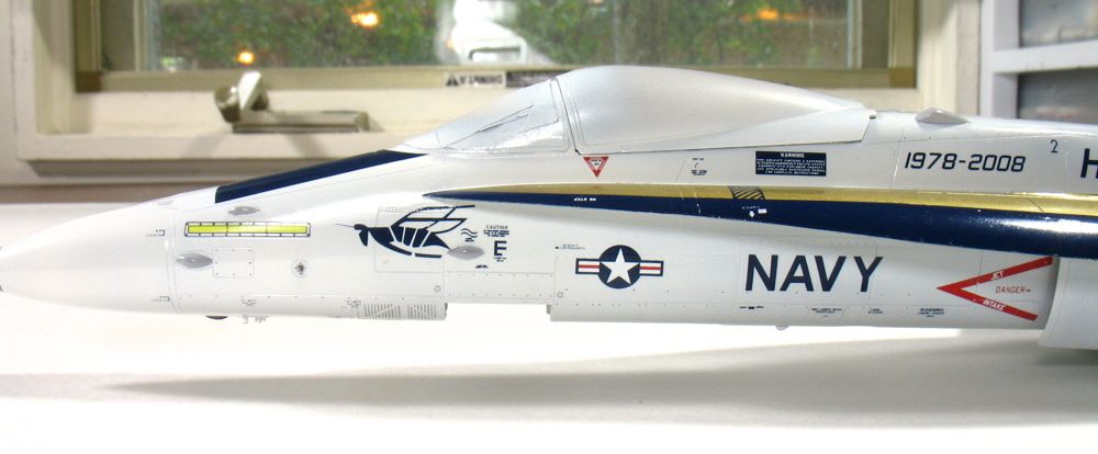

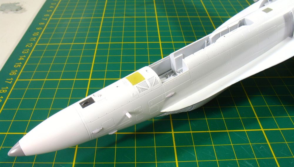

Yuzeye parlak ve yari-parlak vernik ile tonlama yapmistim. Acaba ince bir kat daha homojen parlak vernik uygulasam daha iyi olur mu diye dusunuyorum. Yapim bitince studyo resimlerini cekmeyi dusunuyorum. Yapimdaki hatalarimi da enerjim tukenmezse ayrintili olarak ayrica yakim cekim belgelemek istiyorum (yikama, bazi dekaller, boya kalkmasi). Simdiye kadar beni en zorlayan model bu oldu diyebilirim. Cikardigim en onemli uc ders: (1) 6 kat boya rescriber ile derinlestirilmis panel cizgilerini eninde sonunda dolduruyor, yikamanin cok istikrarsiz olmasina yol aciyor. (2) Yikama sivisinin rengi kap icinde goze ne kadar acik gelse de beyaz yuzey uzerinde cok koyu duruyor, cok cok dikkatli olmak gerekiyor yikama rengi konusunda. Keske yapmasaydim diyorum. (3) Ne kadar ince olursa olsun byuk dekallerle calismak sabir ve tecrube gerektiriyor.  |

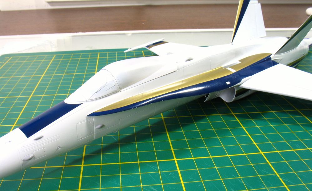

  Benim yykama (daha do?ru panel çizgilerinin belirginle?tirilmesi) konusunda ufak bir önerim olacak. Ben de US thunderbirds modelini yakyn zamanda bitirdim. Uçak beyaz renkli oldu?u için hem boyama hem de panel çizgileri zor görünüyordu. Pre-shading zaten do?ru de?il, çünkü gerçek uçakta o tür bir kirlenme yok, sadece panel çizgileri belirgin idi. Panel çizgilerini hangi renkle ve nasyl belirginle?tiririm diye modele ba?lamadan önce epey dü?ünmü?tüm. En sonunda ufak bazy denemelerden sonra ?öyle bir yol izledim: Modeli boyamadan önce tamiyanyn çok açyk gri rengini suyla inceltip panel ve perçinlerin üzerinden geçtim. Birkaç dakika kurumasyna izin verdikten sonra YPA ile panel dy?yna ta?an bütün boyayy sildim. Bu sayede sadece paneller açyk gri renkte kaldy. Bu i?lemden sonra beyaz boyayy attym. Zaten beyazyn kapatycyly?y çok fazla olmady?y için birkaç kat beyaz atmama ra?men panel çizgileri istedi?im kadar belirgin, ama rahatsyz etmeyecek kadar da belirsiz oldu:) ?urada birkaç foto görebilirsiniz: http://www.modelsitesi.com/forum2/forum_posts.asp?TID=8049 Düzenleyen airea - 22/05/2013 Saat 13:11  |

   Selamlar, oneriniz icin tesekkur ederim. Yikamayi boyadan once yapip son beyaz boyayla etkiyi kontol etmek hic aklima gelmemisti dogrusu. Gayet mantikli geldi. Zannederim benim durumumda beyaz astardan sonra bir kat future, ve ona mutakip yikama yapabilirdim. Ardindan beyaz boya... Genelde yikamayi dekallerden sonra yaptigim icin ezbere oldu bu model, ancak bu ucakta cizgileri onceden belirginlestirmenin bir zarari yok.
  Sizin Thunderbird oldukca guzel bitmis. Aslinda ulasmak istedigim etki tam sizinki gibiydi. Artik bir dahaki sefere... Düzenleyen levburkara - 29/05/2013 Saat 20:46  |
