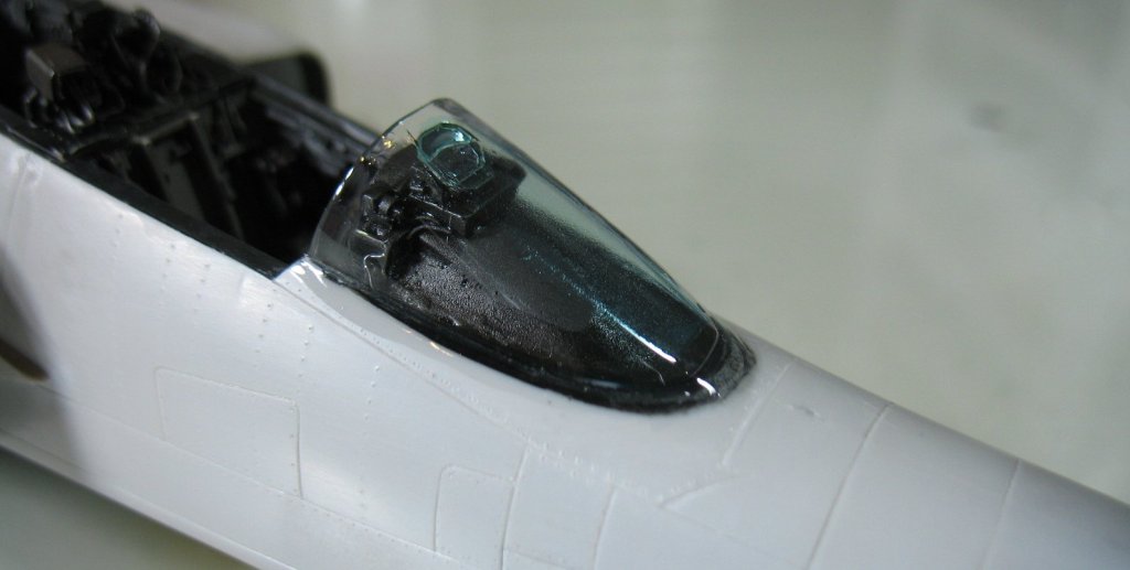

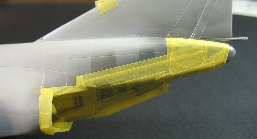

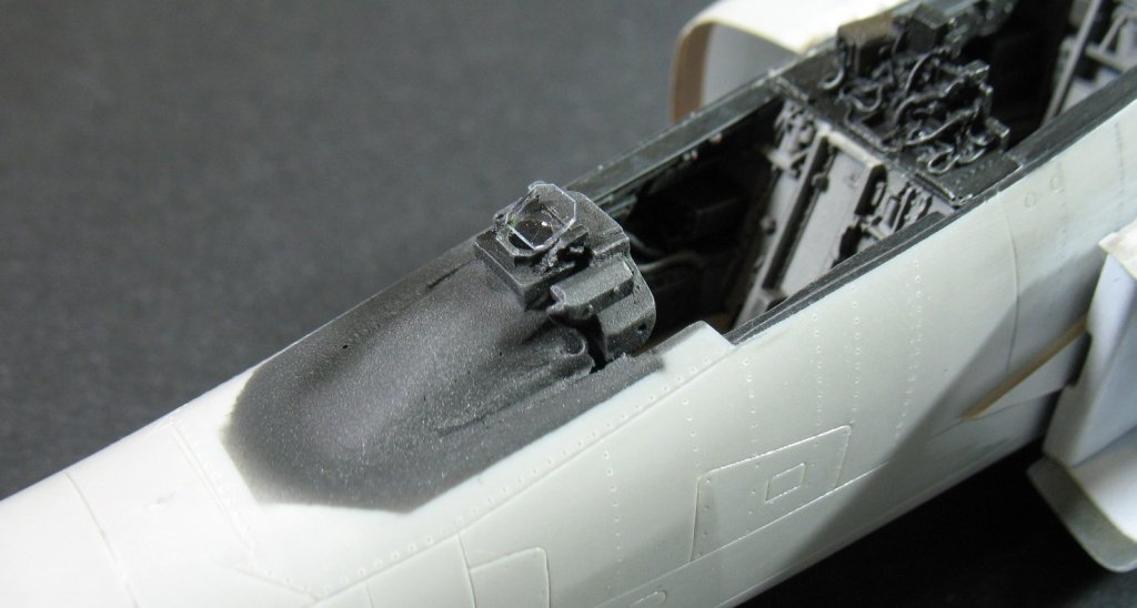

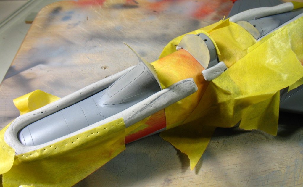

Tesekkur ederim Onur Bey. Kucuk bir yenileme. Biraz uzun olacak :(

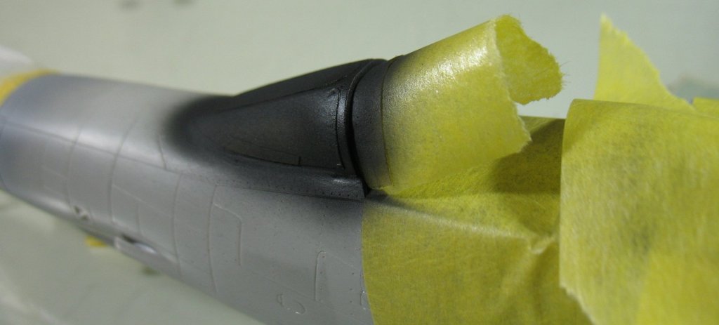

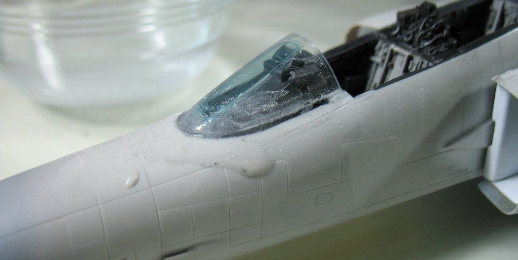

Metalik kisimlari maskeledim. Uzun ama kolay bir adim. Kokpit parcalarinin capaklarini temizledim, zimpara ve compund ile parlattim, ve future banyosu yaptim. HUD icin paket plastiginden cam yaptim, kenarlarini clear green ile boyadim (resimden sonra boyadim, green gozukmuyor). Sonra siperlige gectim. Alt tarafindan parafilm ile maskeleyerek Tamiya clear green-blue karisimini airbrush ile tatbik ettim. Sonra Tamiya extra thin cement ile yerine yerlestirdim, ardindan cok ince bir gitar teli ile kenarlarina japon yapistiricisi surdum, en son tamiya primer surdum. Bantlari kaldirip birlesim yerinin tesviyesine devam ettim. Birlesim cizgisi hic olmasin istiyorum. Bu surecte bant uzerindeyken cimbiz ile tuttugum rulo halindeki zimpara kagidiyla kenarlari iyice ovaladim. Banti kaldirdim, tam olmamis. Tesviyeye devam ettim. Bekledigim sekilde zimpara cama da sirayet etti. Dedim bu boyle olmayacak. Alkolle siperligin ust yuzeyindeki future'i tamamen sildim. Ardindan 1500 ve 2000 nolu zimparayla siperligin tamamini tekrar sulu sekilde zimparaladim: Ardindan compound ile parlattim. Istedigim gibi bir siperlik elde ettim. Cesme altinda butun modeli ve siperligi deterjanli su ile yikadim. Korkum musluk suyunun siperligin icine kacmasi ve kurudugunda alttan su izlerinin kalmasiydi. Ancak en iyi deneyerek ogrenebilirim dedim ve sinirlari zorlamaya karar verdim. Siperligin icine de su girmesine musade ettim. Butun tesviye tozunu, camurunu vs. temizlemis oldum. Yikamadan sonra airbrush kullanarak kurumasi icin siperligin icine basincli hava puskurttum. Ardindan sac kurutucusu ile iyice kuruttum. Guzel bir sekilde hic su izi kalmadi. Hersey kuruduktan sonra firca ile siperligin ust yuzeyine dikkatlice future surdum ve kurumasini bekledim. Sonunda sasirtici sekilde oldukca puruzsuz, dalgasiz, ve parlak bir yuzey elde ettim. Cok sevindigim icin maketi elime alip odadan odaya ucus simulasyonlari yaptim. Ancak sonradan beklemedigim bir sey oldu ve siperligin altindaki clear blue/green kisminda hafif bir puturlesme ve donuklasma oldu (olmus). Alt yuzeyde oldugu barizdi ve sadece renkli kisimda vardi. Su yapti saniyorum. Icime sinmedi. Ne yapayim diye dusundum. Siperligi sokup sil bastan yapabilirdim. Uzun geldi. Onun yerine fircaya future doldurdum, modeli ters cevirdim ve fircayi siperligin kenarina siyirarak futurin yercekimi ile o mavi kisma kaymasina gayret ettim. Bir kac kez yaptim bu islemi. Tabi sperligin alt haznesi biraz future ile doldu. Mat olmasi gereken siyah kisimlar da parlamis oldu. Kurumasini bekledim. Sonuc soyle: Sonuc cok cok kotu degil, ama istedigim gibi degil malesef. Yine de devam ediyorum modele cunku cok sey ogreniyorum. Belki tamamen kuruyunca resimde gorunen siperligin alt yuzeyine ve HUD camina sikisip kalmis sivi future kalintilari da gider. Cok uzun yazdim, biliyorum, kusura bakmayin. Benim icin konvansiyonel olmayan bir durumdu bu ve cok sey ogrendim, sizlerle paylasmak istedim. Kisaca su sonuclari cikartiyorum. - Siperligi govdeye izsiz oturtmak kolay bir is degil. Simdiye kadar bir cok yol denedim (dikkatli tesviye, sonradan macun cekimi vs). Ancak sinirin tamamen yol olmasi icin iyi bir zimpara tesviyesi gerekebiliyor, bu da ister istemez cama zarar verebiliyor. - Asiri dikkatli olmaktansa alternatif olarak siperligin ust yuzeyi gecici olarak heba edilebilir. Tesviye tamamlaninca yuzeyi tekrar zimparala, compund sur, ve su altinda iyice yika. Alt tarafi airbursh ve sac kurutucusu ile kurut. Cok guzel sonuc elde edilebiliyor bence. - Ancak siperligin altinda clear tamiya renkleri varsa problem cikiyor. Bunu ileride engellemek icin once tamiya clear renklerini tatbik et. "Onun ardindan" future banyosu yap. Aslinda bu isi F-18 kanopisinde yapmistim. Alttan smoke/yellowu airbursh ile tatbik etmistim, ardindan futurea bandirip cikartmistim. Sonuc cok hosuma gitmisti. Kisaca tamiya clear renkeri sonradan future banyosu ile korumaya alinirsa problem yok. Bu kadar uzattigim icin tekrar ozur diliyorum. Umarim basklarina faydasi olur. |

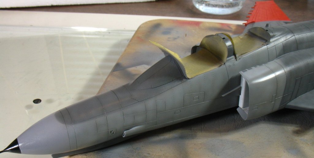

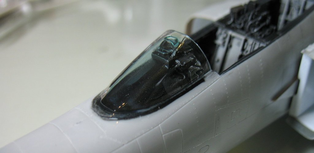

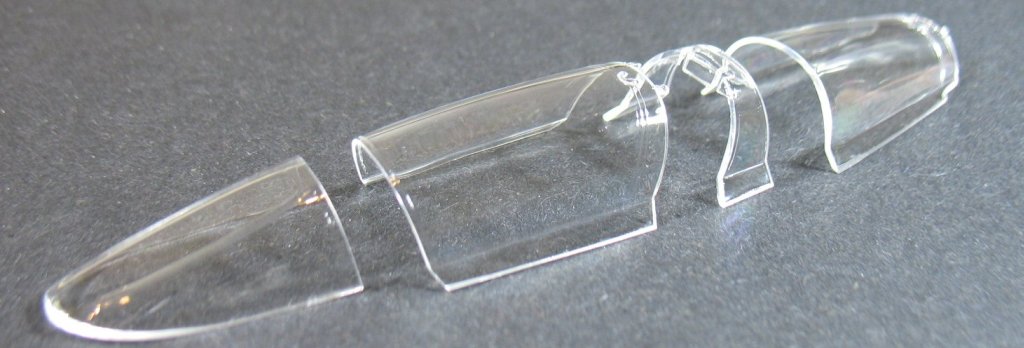

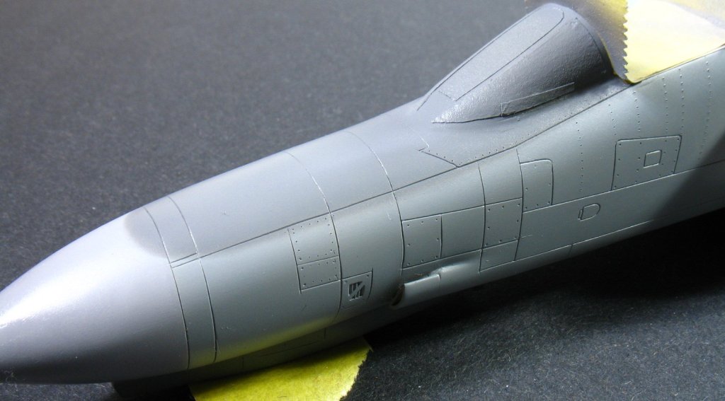

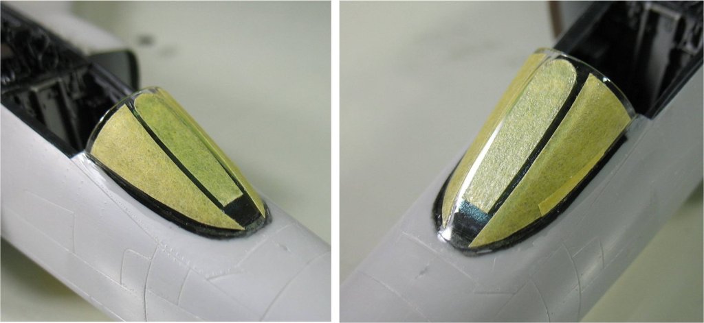

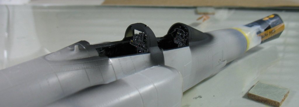

Idris Bey, kanopileri acik yapacagim, o yuzden siperlikle aradaki kopruyu denedim, uygun oturdular. Iki kanopiyi ayrica maskeleyip boyayacagim. Hill grey olacagi icin kolay olmasini bekliyorum.

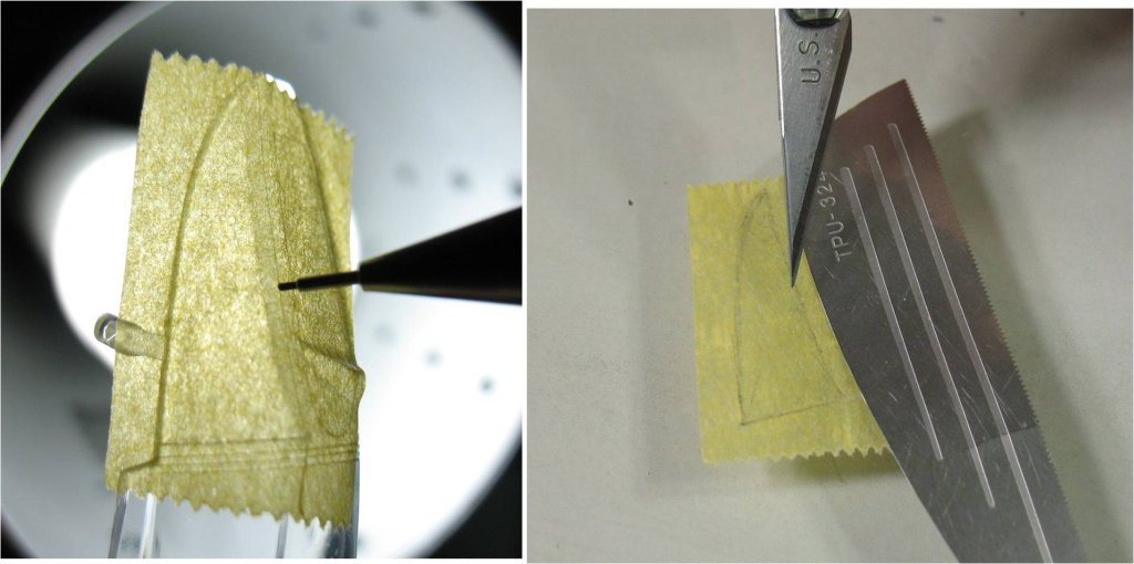

Siperligin maskelemesini nasil yapacagimi dusunurken (en cok sikinti cektigim noktalardan biri bu) uzun zaman once gordugum bir yontemi deneyeyim dedim. Kitin icinden hem 4 parcali, hem de tek parcali kanopi cikiyor. Tek parcali kanopinin uzerine bant yapistirdim ve isigin altinda kesilmesi gereken yerlerin kenarlarini kursun kalemle cizdim. Ardindan bandi duz masa uzerinde civarda buldugum metal egrileri de kullanarak kestim. En son modele tatbik ettim. Kesim cizgilerini gorebilmek icin alttan isik tutmanin cok faydasi var. Ilerideki bu teknigi kullanmak icin siperlik gibi parcalari yapistirmadan once kalemle isik altinda patronunu cikartmak gerekecek. Aksi takdirde model uzerinde kenarlari takip etmek bir hayli guc. |

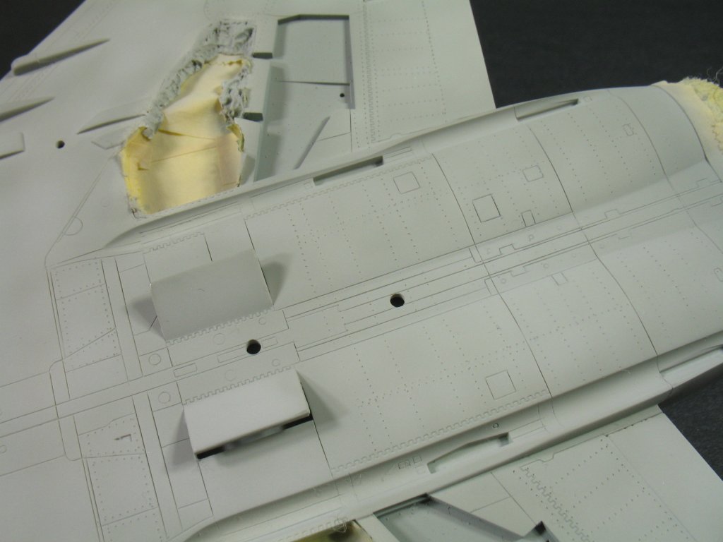

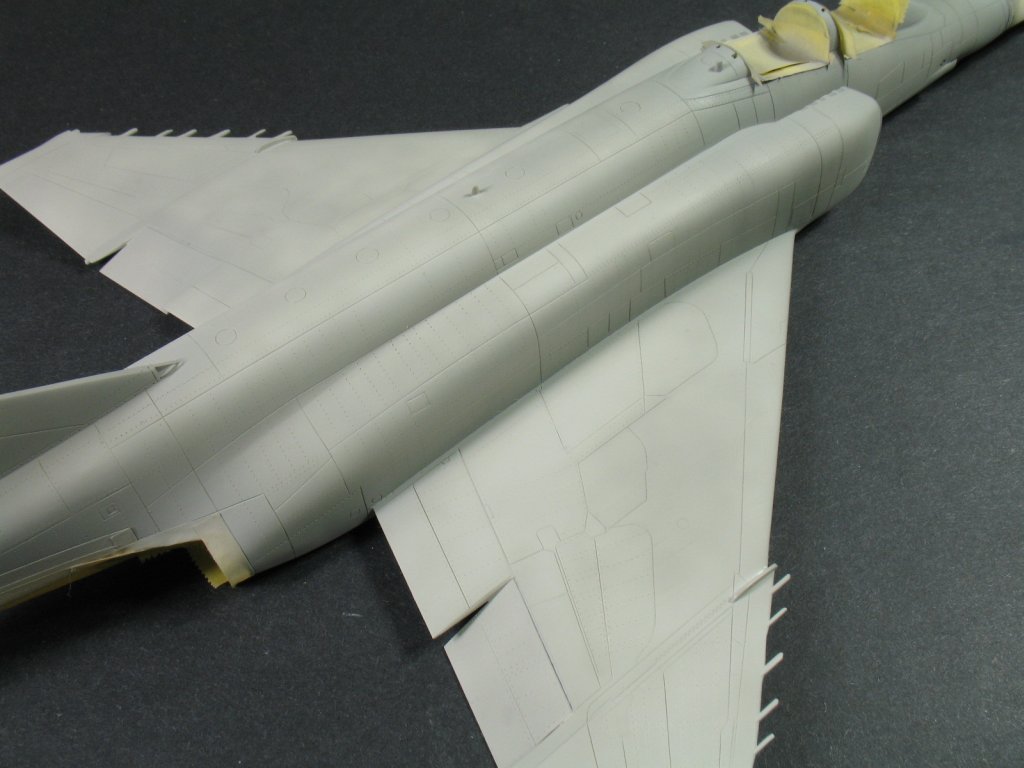

Selamlar, nihayet astar asamasina geldim. Camlari once siyah ile boyadim. Kenarlari saydam kalmasin diye icten maskelemek durumda kaldim.

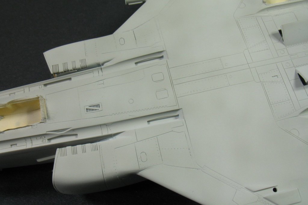

Ardindan ince katlar halinde surfacer 1200 ile astara basladim. Daha sonra Tamiya xf-19'u astar olarak kullanabilir miyim diye dusundum ve surfaceri birakip xf-19u tatbik ettim. Memnun kaldim diyebilirim. Yakin cekimlerde tesviye, percin ve panel cizgilerindeki arizalar belli olmakta. Bunlari nazarlik olarak birakip boyaya baslamayi planliyorum. |

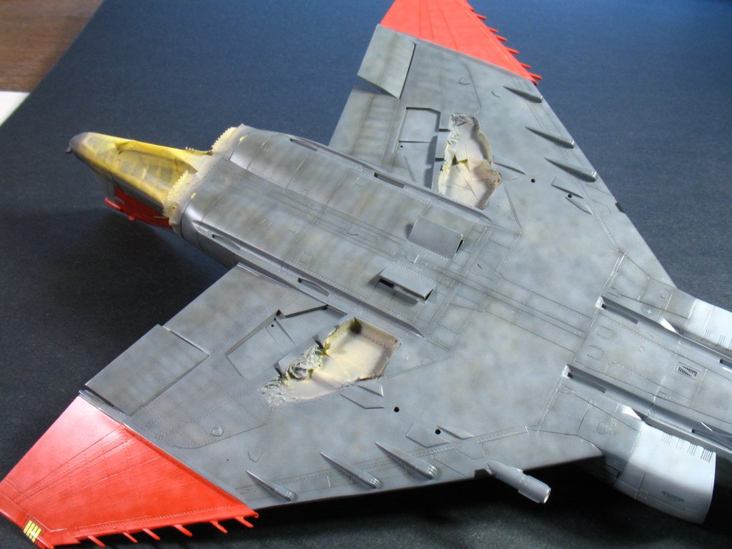

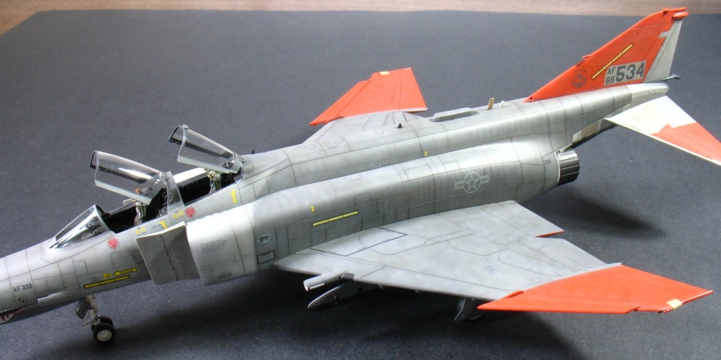

![]() Gönderim Zamanı: 23/12/2010 Saat 20:09 |
Selamlar, RAT kapagi konusunu ben de yeni ogrendim, haklisiniz. Ancak tekrar detaylari kaybetmemek icin dokunmamaya karar vermistim, umarim bir sonraki phantomda buna dikkat edecegim. Uyariniz icin tesekkurler.

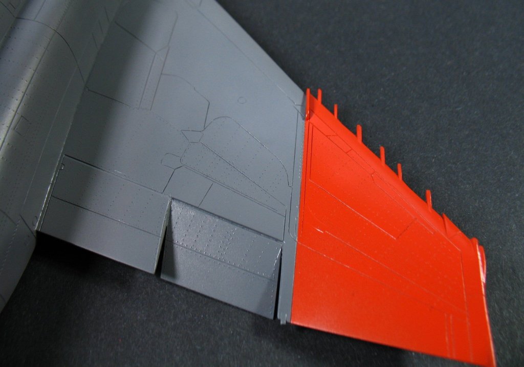

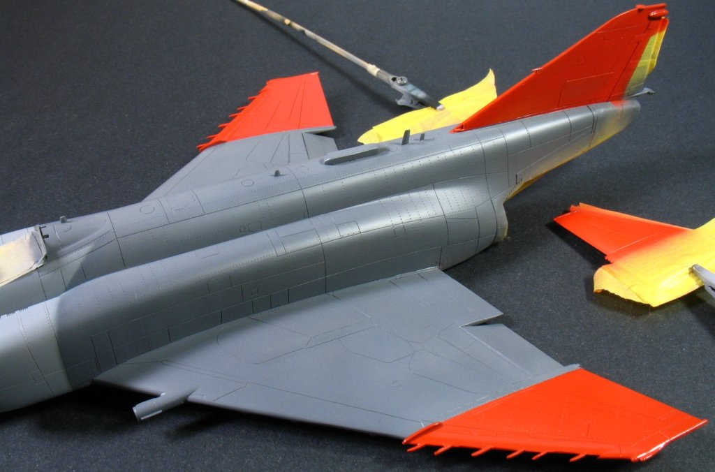

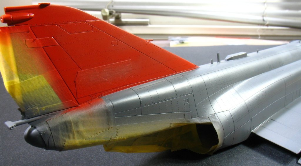

Boyama islemine gectim. Gunze boya zor bulundugu icin once Tamoya XF-24 ile alt rengi tatbik ettim. Biraz parlak kurumasi icin icine Tamiya clear gloss da ekledim. Bu Tamiya boyalarin Gunze boyalar gibi hafif parlak kurumasina yardimci oluyor. Ardindan Gunze 305 ile son rengi elde etmeye calistim. Yumusak bir kamuflaj icin grilerin gecis yerlerini hamur ile maskeledim. |
Kayıt Tarihi: 11/12/2009 Konum: United States Aktif Durum: Aktif Değil Gönderilenler: 579 |
![]() Gönderim Zamanı: 23/12/2010 Saat 20:15 |
Elimdeki dekal yetersizligi ve biraz daha renk katma istegim plani tekrar degistirmeme sebebiyet verdi :( Tuaf F-4 yerine QF-4 yapmaya karar verdim. Farkindayim, planlarda fazla degisiklik yaptim. Ancak en azindan bu noktadan sonra donusu yok :) QF-4'lerde gordugum bir takim aksesuari da elimden geldigince yapmaya calistim.
Bir sonraki asama postshading ve eskitme olacak. Bir kac farkli yontemi denemeye calisacagim. Umarim yakinda bitirebilirim. |

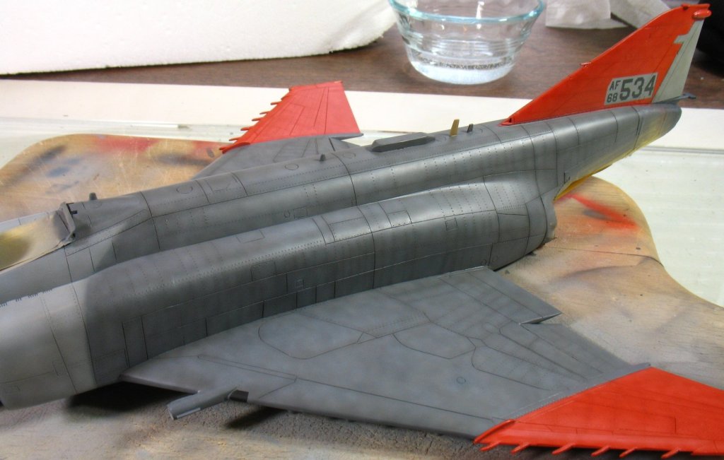

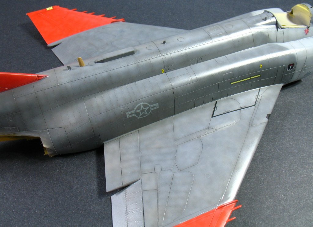

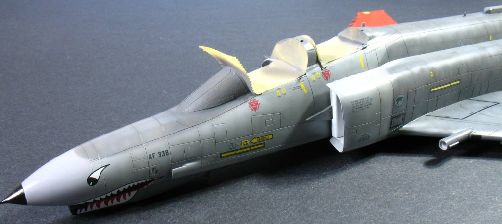

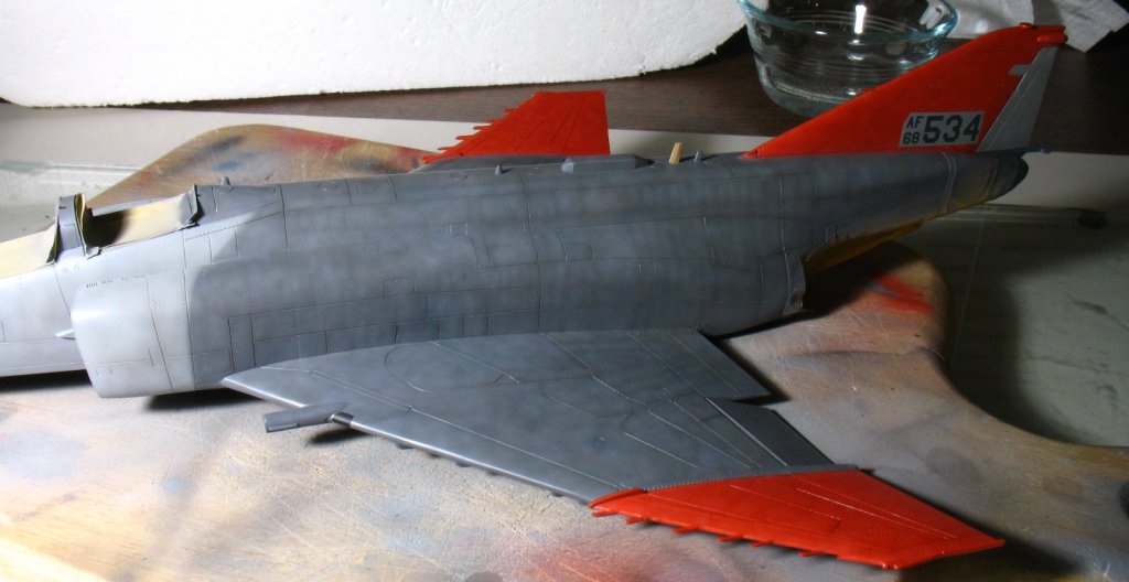

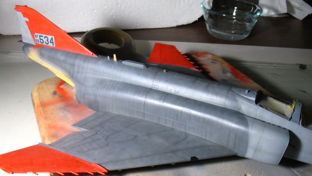

![]() Gönderim Zamanı: 28/12/2010 Saat 21:36 |
Selamlar, en son postshading ve dekaller uzerinde calisiyordum. Ana renge acik ve koyu tonlar ekleyerek golgelendirme yapmaya gayret ettim.
![]() Gönderim Zamanı: 28/12/2010 Saat 21:40 |
Kutudan cikan dekaller oldukca kalin. Microsol ve mr mark softer kullanmama ragmen yeterince incelmedi dekaller. Bir kac future katiyla belki bu aksakligi giderebilirim. Henuz yikama yapmadim. Bir sonraki asama yikama, mat vernik ve bir ihtimal eskitme olacak. Henuz eskitme isini sokebilmis degilim. Tank modelcilerinin eskitmeleri cok hosuma gidiyor. Eski bir modelde denedim bir kac teknik ama olmadi. Zannederim bu model biraz fazla temiz duracak sonunda.

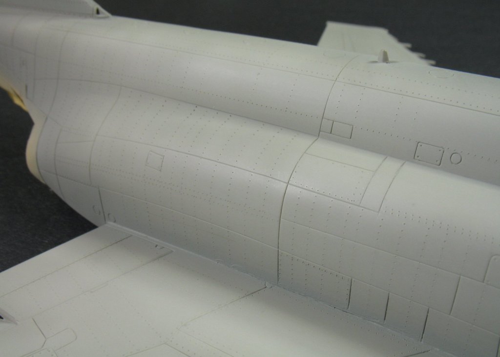

Burak bey merhaba ;
* Kanopi tabany üzerinde duran bantlary kaldyrdyktan sonra boya görmeyen yerleri fyrça ile mi boyuyorsunuz ? * Maske bantlary uzun süre durduktan sonra söküldüklerinde di?er boya katmany ile arasynda seviye farky çizgisi olu?muyor mu ? * RB Pro 'nun perçin aleti ucu tek tip mi ? Farkly uçlar varsa bunlar döneme göre mi, perçin tipine göre mi farklylyk gösteriyor. Elimdeki 72 ölçek modeller için görselli?i arttyrycy bir unsur olarak kullanmayy dü?ünüyorum. Bir de hard maskeyi göz karary ile mi hizalamy?tynyz ? Saygylar. |
![]() Gönderim Zamanı: 29/12/2010 Saat 15:39 |
Baris Bey merhaba.

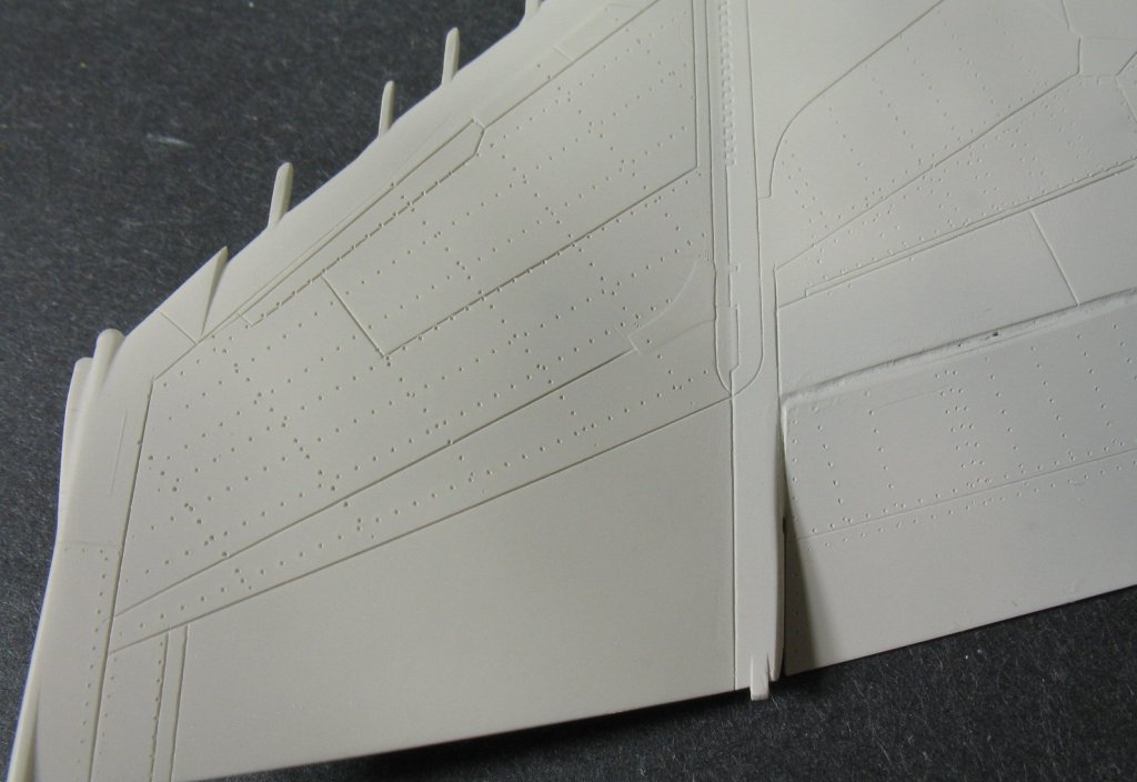

* Kanopi tabany üzerinde duran bantlary kaldyrdyktan sonra boya görmeyen yerleri fyrça ile mi boyuyorsunuz ? Daha once o kisimlari airbursh ile boyamistim siyah renkle. Ancak bantlari kaldirdiktan sonra halen boya gereken yerler varsa, tekrar masleyip airburh ile boyayacagim. Firca ile boyamayi asgari seviyede tutmaya calisiyorum. * Maske bantlary uzun süre durduktan sonra söküldüklerinde di?er boya katmany ile arasynda seviye farky çizgisi olu?muyor mu ? Boyle bir durum olasi. Ancak boyalarin cogu ince katlar oldugu icin boyle bir problemle karsilasmadim. Yalniz kuyrukta turuncu yerin ortasindaki gri alanin (seri numarasinin oldugu) kenarlarinda bahsettiginiz durum hafif olusmus. Belli belirsiz oldugu icin mudahele etmedim. * RB Pro 'nun perçin aleti ucu tek tip mi ? Farkly uçlar varsa bunlar döneme göre mi, perçin tipine göre mi farklylyk gösteriyor. Elimdeki 72 ölçek modeller için görselli?i arttyrycy bir unsur olarak kullanmayy dü?ünüyorum. Setten 4 boy cikiyor. http://www.radubstore.com/index.php?main_page=product_info&cPath=77_110&products_id=300 Zannederim bu modelde 1mm'yi kullandim. 0.75mm'yi 72'lik modelde kullanabilirsiniz zannediyorum. Yakinlarda mini riveteri aldim: http://www.radubstore.com/index.php?main_page=product_info&cPath=77_110&products_id=304 Boylar ayni fakat capi daha kucuk. Konkav bolgelerde daha iyi. Oldukca memnun kaldim. Her durumda percin aletinin uclari ayni tipte (photo-etch sonucta). Bir tek cap ve disli sayisi degisiyor. Yalniz hatirlatayim ben bu modelde percin isini biraz abarttim. Cok da iyi zimparalamadim sonradan. Cok iyi durmuyor esasen. Bir de hard maskeyi göz karary ile mi hizalamy?tynyz ? Maskeyi hamurla yapmistim. Hamuru yuzeye goz karari hizaladim ama simetriye ve yuzeyden uzakliga (hamur kalinligi) biraz ozen gostermeye calistim. Hamurun sabit bir kalinlikta olmasi onemli. Onun icin duz bir cetveli oklava olarak kullandim. Elle sabit bir kalinlik elde etmek zor geldi bana. |

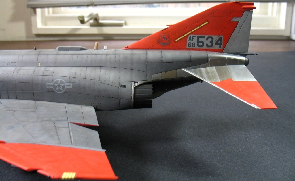

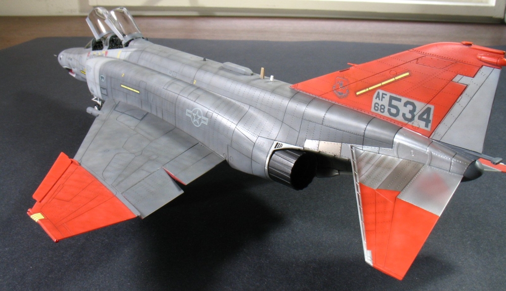

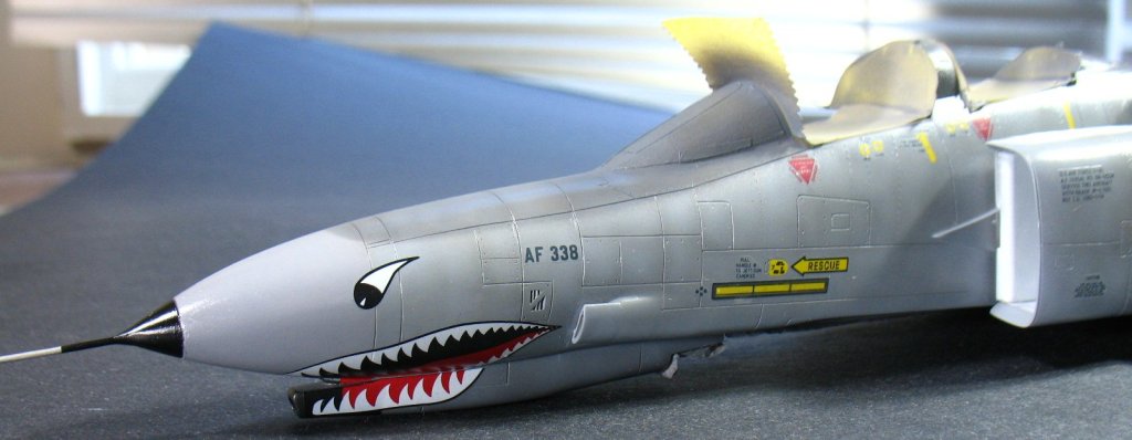

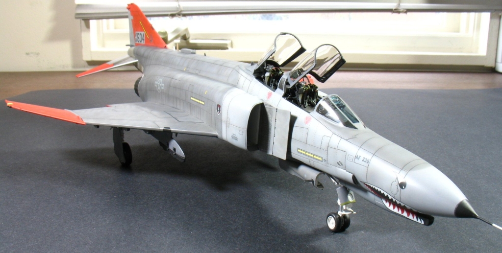

![]() Gönderim Zamanı: 10/01/2011 Saat 17:42 |
Selamlar herkese. Yapimin sonuna geldim zannediyorum. Final resimlerinden onceki son resimleri paylasmak istedim. Dekallerden sonra yikama, mat/yari parlak vernik vs yapmaya calistim. Detayli resimleri en kisa zamanda paylasagim sizlerle. Yapim sirasindaki desteginiz icin cok tesekkur ederim.
