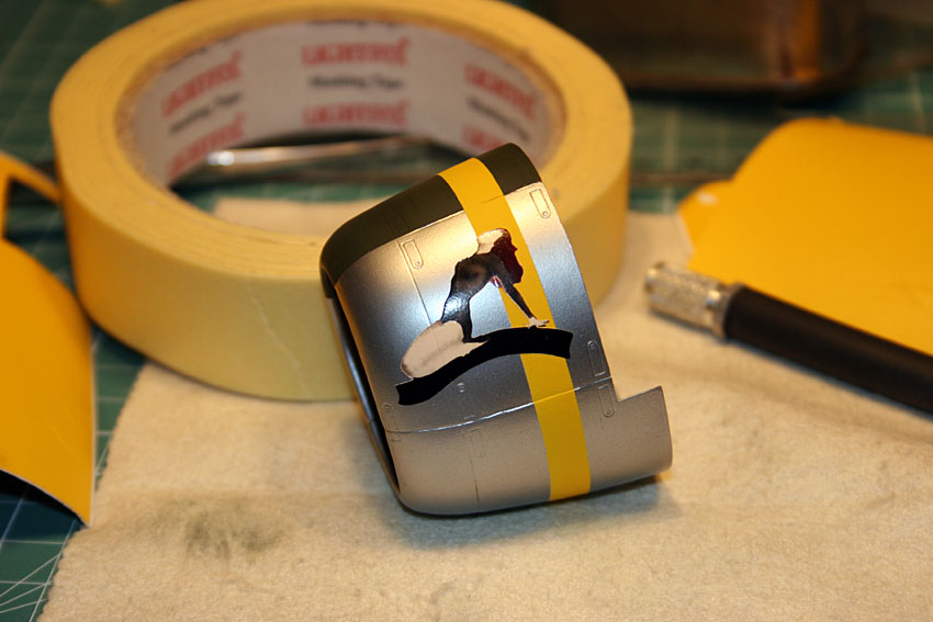

Orjinalini yazan: Clio172

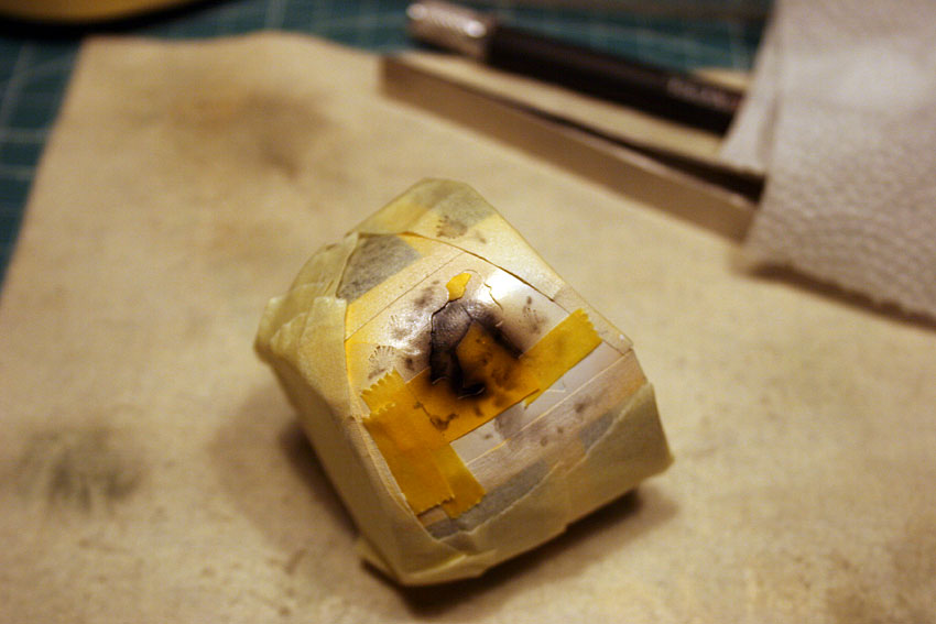

bu ne maskelemedir, ne yetenektir, bravo. bayanyn altyndaki "bilmemne redhead" yazysyny da fyrça ile yazarsanyz bu i?i byrakaca?ym...:) Evet fyrça ile olacak o yazy keza model iyice deneme tahtasyna dönünce madem hatun boya oluyor günahyyla sevabyyla yazyyy da fyrçayla yapayym diyorum. Orjinalini yazan: Clio172
+ maske bandynyz nedir? Sary olan hatunun etrafyndaki tabelacy folyosu, onun haricinde tamiya maske bandy ve Lightfix marka en dandirik ve ucuz ka?yt bant. Orjinalini yazan: Clio172
+ corel'da neyi çizdi?inizi merak ediyorum do?rusu. sadece Türk bayra?y, numaralar ve holly yazysy my? Corel'de komple numaralary (Kuyruk seri numarasy zaten standart USAF fontu'nun çok az ellenmi? hali, gövde numarasy ise ayry bir alem; dönemin Türk uçaklaryna özgün bir font, ar?ivimdeki iki bin font'tan benze?en çykmayynca eldeki P-47 fotolaryna bakarak 0-9 arasyny syfyrdan çizip uygun numarayy hazyrladym), bayra?yn ay yyldyzyny, USAF forslaryny (elle daire kesmeye ü?enme durumlary), Holy yazysyny ve Vargas'yn Esquire dergisi için çizdi?i hatunun her rengini ayry maskelememe yardymcy olacak kadaryny çizdim ve akabinde plotter çyky?y aldym. Kare forslar ve bayra?yn zemini için standart Tamiya bant kullandym. ?u an itibariyle yarym rulo 6mmlik tamiya bandy bitirmi? durumdayym. |
![]() Gönderim Zamanı: 20/09/2007 Saat 04:05 |

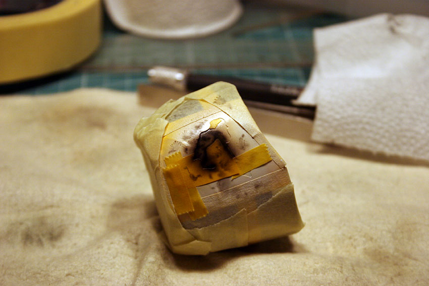

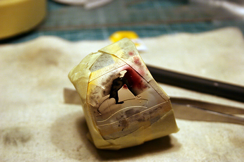

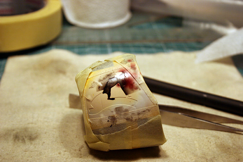

Vargas kyzynyn a?amalary; 24ün altyncy sezonuna fena takyldy?ym için anca giri?ebildim, yaryn dizi bitince kyzyn detaylaryny boyayyp yazysyny yazyp uça?y son a?amalar için toplamayy planlyyorum.

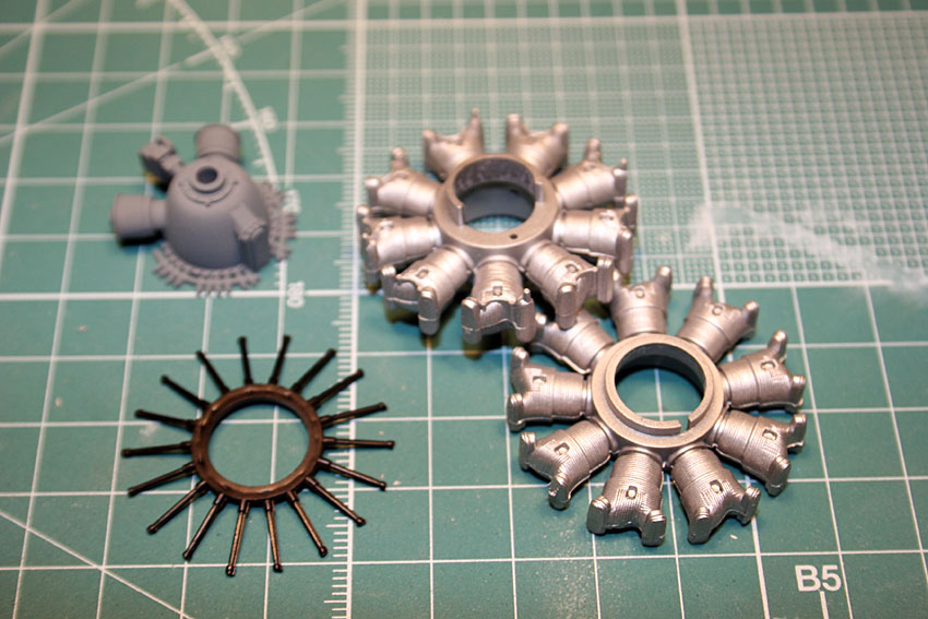

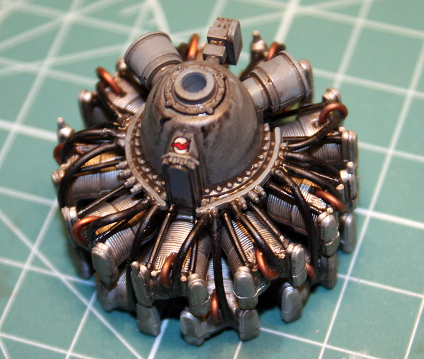

Motoru atlady?ymy farkettim, komple toplayyp kabloladym (görünece?i kadaryny), eskittim, 2 3 yerine daha dokunup kaportanyn altyndaki yerine tyky?tyraca?ym. Ylk foto kitin verdi?i motor parçalary, ikincisi, yüzde 90y bitmi? hali.
![]() Gönderim Zamanı: 20/09/2007 Saat 17:32 |
Not: Kalyp izleri var, ama onlary görmek için komple uça?yn burnunu parçalayyp öyle bakmak gerekiyor, kysacasy salladym izleri haliyle:)
