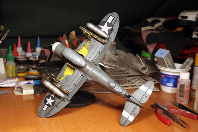

eline sağlık,güzel olmuş...panellere koyu renk attıktan sonra,aeromaster olive drabla tekrar boyadın....orta kısımlara daha açık tonlar uyguladınmı ?

eline sağlık,güzel olmuş...panellere koyu renk attıktan sonra,aeromaster olive drabla tekrar boyadın....orta kısımlara daha açık tonlar uyguladınmı ? Nope; Direkt bütün uçağa aeromaster faded olive drab attım, panellerden testors OD ile geçtim, wash tan sonra, smoke la bazı cizgilerden gectim, ondan sonra tepesinden ucagın buff la overspray ettim. |

"Metal eskitme" dediğiniz; boyanın kalkıp metal rengin çıktığı kısımlar mı? Ve asıl sorum; bu işlem nasıl yapılıyor?
- İlk yöntem; ince bir fırçaya aldığınız metalik rengi bir boyayı (ne olduğu çok farketmez) muhtemel boya döküntüsü olabilecek yerlere düzensiz bir şekilde sürüyorsunuz
- İkinci yöntem; kurufırçalama yöntemi; renk seçiminin metalik oması dışında farkı yok standart drybrush tan. - Boya dökme; zemine metalik atılır, üstüne sağlam vernik atılır, malın orjinal rengi akrilik vs gibi (suyla inceltmek te bir yöntemdir) az tutunan bir boyadan seçilir, yüzeye irregular bir şekilde bant yapıştırılıp üstteki boya çekilir, alttan metalik yüzey çıkar, capon uçakları için birebirdir. - boya dökme 2: zemine metalik atılır, venik atılır, boya atılır, ince zımparayla üstteki boya yenir, alttan metalik cıkar. - boya dökme 3: zemine metalik atılır, vernik atılır (atılmasa da olur) sıvı maskeyle metalin gözükmesini istedigin yerleri maskeler üstüne boya atar maskeleri sökersin. ---- bu yukardaki 3 boya dökme olayı için zemine metalik boya atmak yerine metalik folyoyla kaplamak da mümkün - ince uçlu gümüş marker alınır, metalik olacak yerler boyanır. - gümüş rengi kuru boya kalemi alınır, metalik ılacak yerler boyanır |

Çok teşekkür ederim.
Bu modelde uygulanan teknik hangisi acaba? Düzenleyen Mueve |
Uçağın genelinde ilk yöntem (fırçayla metali boyama),
3lü M8 4,5inchlik roket atıcılarında sıvı maskeleme yöntemi, Motor bloğunda kurufırçalama, |
