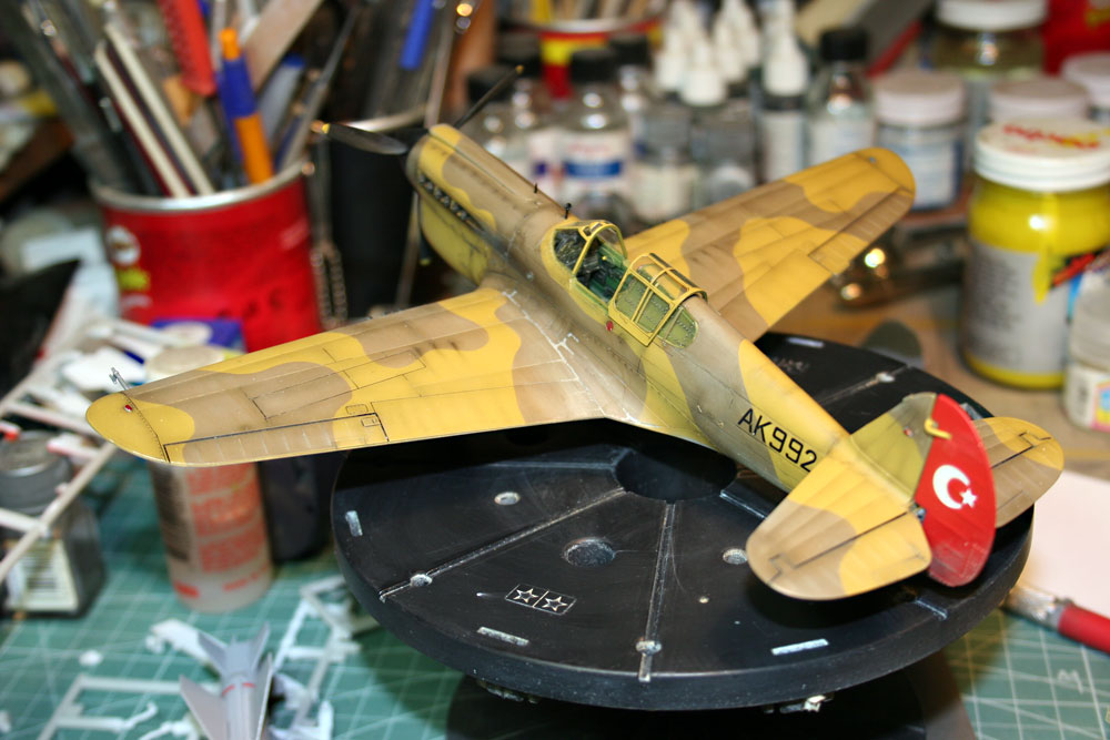

Merhaba, Tamiya "Smoke", boyanyn solmasyny modellemek amaçly my püskürtülür yoksa kum veya tozlanmy? görünsün diye mi uygulanyr? E?er fotograflar yanyltmyyorsa "post-shading" gibi çykmy?. Ya da seçilen middle stone-dark earth ?ema renklerine uydu?u için mi bu etki oldu?.. Typky bu panellerdeki gibi bir soldurma, smoke ile yapylmyyorsa nasyl oluyor? Te?ekkürler.
Kayıt Tarihi: 04/01/2005 Aktif Durum: Aktif Gönderilenler: 3654 |
![]() Gönderim Zamanı: 18/01/2010 Saat 11:38 |
Smoke esasen verni?e siyah katarak da elde edilebilir. Üzerine atylan boyayy koyultmak amacyyla kullanylyr. Bu uçakta biraz kary?yk kullandym teknikleri. Öncelikle orjinal renkleri attym, ilerleyen a?amada yary yaryya inceltilmi? smoke ile panel çizgilerini, perçin ba?laryny vesaire koyulttum. Kuruduktan sonra Tamiyanyn Sand ve Light Sand pastelleriyle (A seti) modeli yer yer soldurdum. Bu a?amada metal eskitmesini de yaptym. Siyah ya?lyboya ile bir kysym detaylary yykadyktan ve bir takym akyntylary yaptyktan sonra mat vernik attym. Sonra, bu kez elime napples yellow ya?lyboyayy alyp kanatlary uçu? yönünde, gövdeyi ise yerçekimi yönünde hafifçe soldurdum. Komple bir mat vernik daha attyktan sonra ön plana çykmasyny istedi?im yerlere bir kez daha metal eskitmesi yaptym. Son olarak ince bir fyrçayla future sürerek parlamasy gereken ya? vesaire akyntylaryny hallettim.

Oldukça açyklayycy oldu. Ke?ke sadece panel ortalaryna smoke atmak kadar kestirme bir yolu olsaydy bu eskitmenin. :)

Dümen ve numarayy boyadym. Belki bayra?y yüzde on civarynda küçültece?im, henüz karar veremedim.

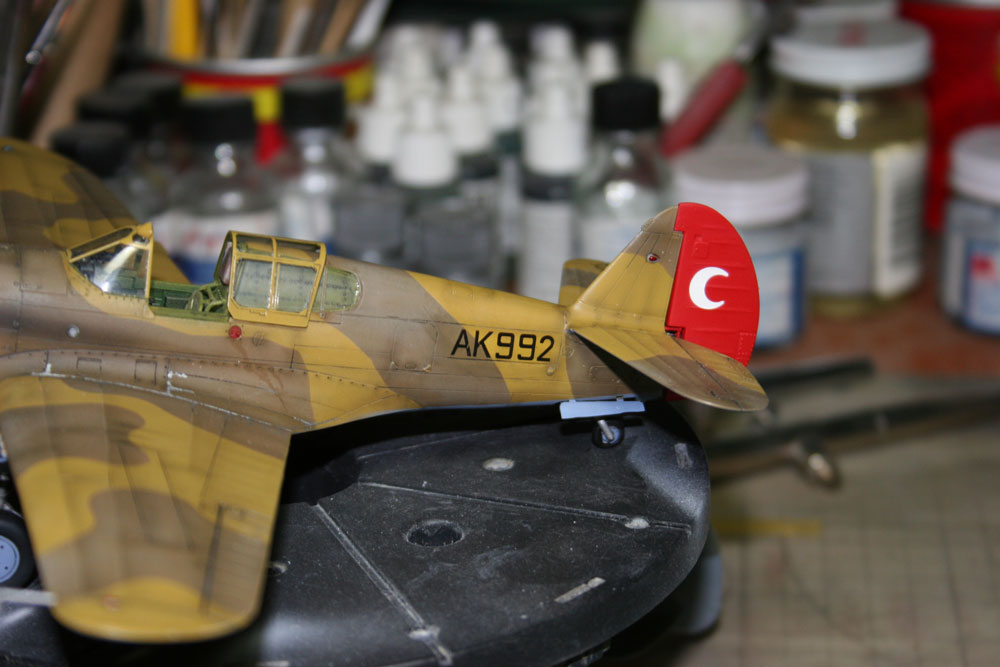

Numarayy zymparaladym ve basty?ym dekali uyguladym. Dümenin de komple boyasyny çykaryp Arkut'un ?ablonundan daha uygun bir ay uyguladyk. Yyldyz Turkuazdan gelecek.

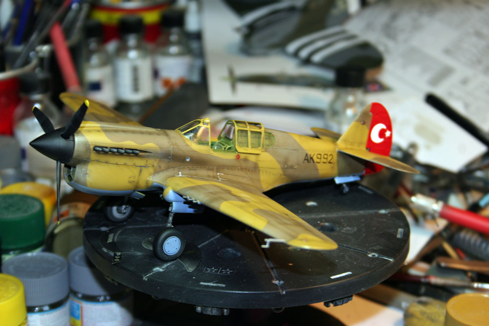

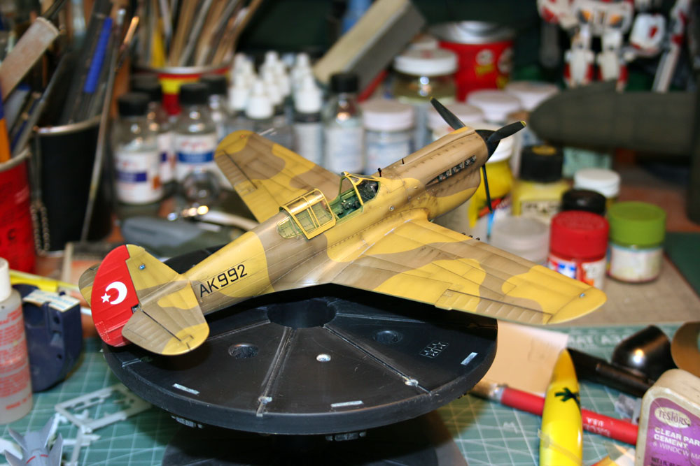

Yyldyzy turkuazdan hallettim, kalan 2-3 parçayy yapy?tyrdym, tekerleri eskittim ve lambalary yaptym. 2010'un ikinci biten makedi:)
