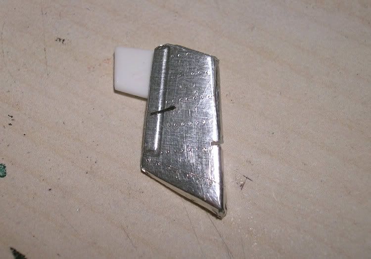

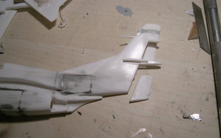

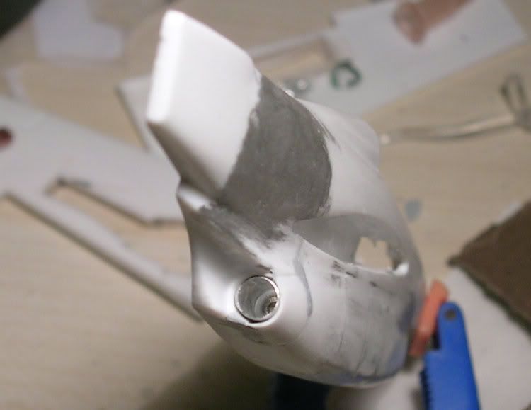

Kuyruktaki hareketli parçalary kestim.
Maketin geneline uygulayaca?ym yöntemi bunlardan biri üzerinde denedim.
Folyo parlady?y için bir türlü düzgün foto alamadym. Ancak perçinler tam istedi?im gibi oldu. Ayny parça üzerinde bulunan di?er hareketli parçayy kesmedim, sadece ona hareket sa?layan küçük kolu eski bir PE parçasyndan yaptym.

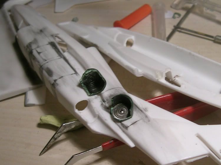

Egzos çyky?lary kapaly verilmi?, oralary delip tra?ladym. Bir ihtimal içi görünürse diye yine tornado kitinden iki parça daha yürüttüm :)
Bunlar dy?ynda zympara, ini? takymlary, flaplar vs. devam ediyor.

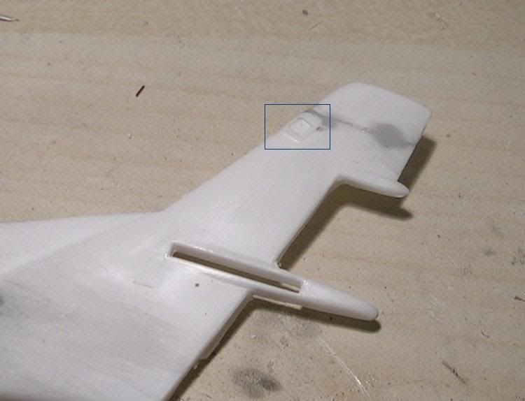

Alıntı Rahmi K. Cevaplabullet Gönderim Zamanı: 16/01/2010 Saat 17:51

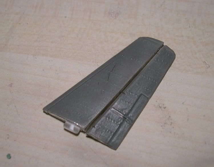

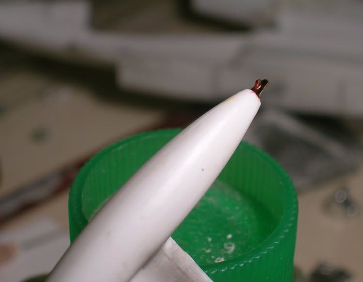

Elevatörleri kesip, folyo kaplayyp, perçin açtyktan sonra üzerinde olmasy gereken hidrolik kolu yaptym.

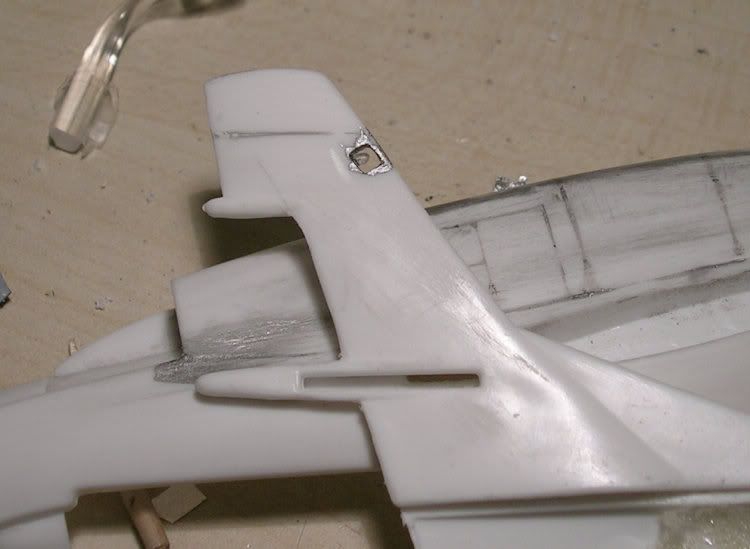

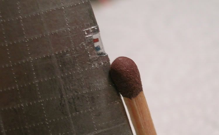

Hazyr kuyruk bölgesiyle ilgilenirken gözüme takylan ?u kysmy da elden geçirdim.
Tam detayyny gösteren bir ?eyler bulamasam da böyle bir ?eydir diyerek delip, tesviyesini yaptym. Sonra içindeki lambayy ?effaf parçalardan imal edip yerine yapy?tyrdym. Bu bölgenin bütün i?leri bitti?inde asetat kaplanyp çerçevesi çekilecek.

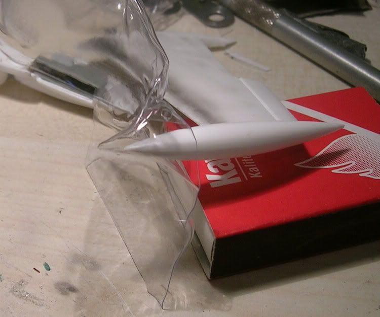

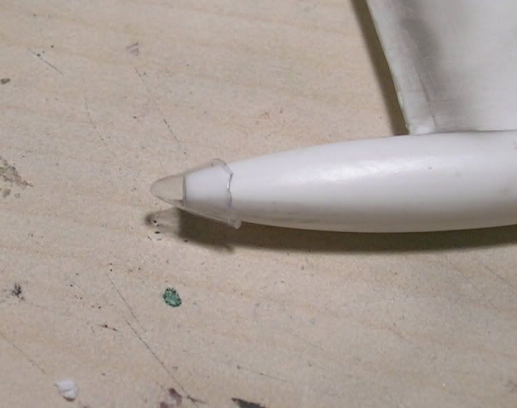

Hazyr ?effaflara dalmy?ken yakyt tanklarynyn önündeki lambalary da aradan çykarayym dedim. Mum ate?inde yumu?atty?ym ?effaf plastik parçalaryna yakyt tanklaryny bastyrmak suretiyle ?öyle bir ?eyler yaptym.
Yakyt tanklarynyn ön kysmyny kesip, detay fotolaryndan dikizleyebildi?im kadaryyla lamba ve altly?yny yaptym. Olmasy gereken yere yapy?tyrdym.
Bitince ?öyle bir ?eye benzeyecek.

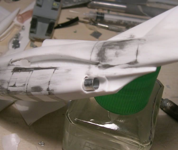

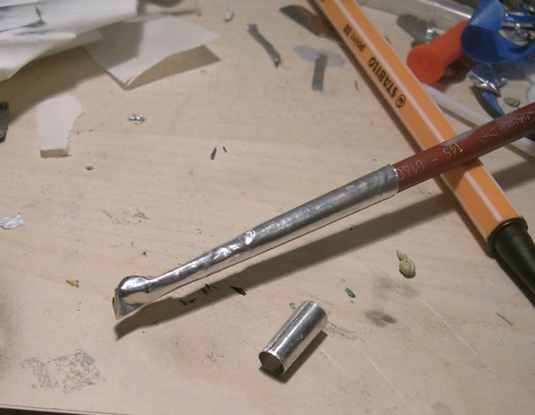

Son olarak egzos çyky?laryny fyrça sapyna sardy?ym kalyn alüminyum folyo ile yaptym.

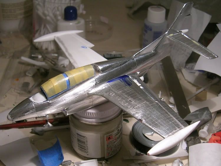

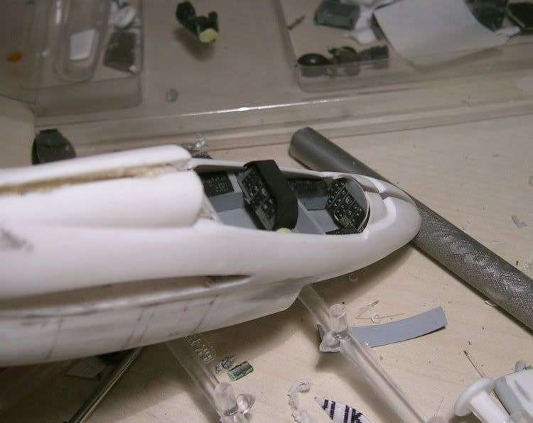

Gövdeyi kapatty?ym gece ya?anan uyum sorunlary yüzünden ki bunu ya?amamak için orayy köpükle doldurmu?, saçma sapan eziyet çekmi?tim. O ana kadar sorunsuz kapanan gövde problem yaratynca delirip, onarylmayacak kadar bozmak pahasyna gövdeyi kapattym. Tam bu noktada Ufuk'un fantom tacizlerine daha fazla dayanamayarak bu makedi kutuya kaldyrmaya karar verdim. Ortaly?y toplarken kesinlikle bir daha elimi sürmeyece?imi anlayynca öyle veya böyle bitireyim diyerek hyzla giri?tim tekrar...
Genel tesviyesi bitti, folyo kapladym, sol kanadyn detaylaryny açtym, lambasy bilmem nesi derken ?imdilik bu halde.
Esasynda bu gece folyo i?i bitecekti ama folyo bitti :) Artyk yaryna devam
