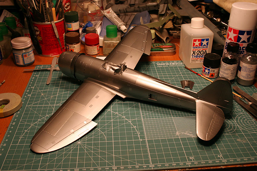

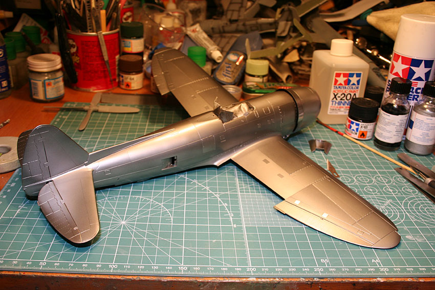

Bir kysym tonlama yaptym, Alclad'la oynamak oldukça e?lenceliymi?, P-47 üstünde denemelerim bittikten sonra bu teknikle birkaç model bitirmeye karar verdim.
Kayıt Tarihi: 17/09/2006 Aktif Durum: Aktif Değil Gönderilenler: 660 |
![]() Gönderim Zamanı: 15/09/2007 Saat 20:21 |
Aha çok ?yk....
Bu alclad ve metalizer denen boyalar neyle inceliyor ? Bir de tonlamalary nasyl yapty?yny sorabilir miyim ? Kolay gelsin... Düzenleyen Blackbird - 15/09/2007 Saat 20:22 |
![]() Gönderim Zamanı: 15/09/2007 Saat 22:01 |
O iki zamkinosmetre zaten su kyvamynda, inceltmeye gerek yok, ama temizlik hususunda, alclad a dikkat etmek gerekiyor, ben pactra laker tinerle temizliyorum pistoleden malzemeyi.
Tonlamalar için 3 ayry alclad kullandym, aluminyum, dark aluminyum ve krom, henüz tonlamalaryn baz i?i bitti daha devam edece?im. Düzenleyen Ares - 17/09/2007 Saat 13:01 |

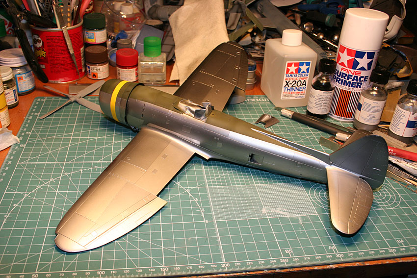

Yansymaz Yüzey boyasynyn ye?ilini Gunzeden kullandym, 365nci Avcy Grubunun 387nci Avcy Filosunun tanytlayan sary bandyda maskeleyip attym, bir yandan corelde gerekli çizimleri yaptym, yaryn itibariyle noseart ve geri kalan tanytlama i?aretlerine geçece?im.

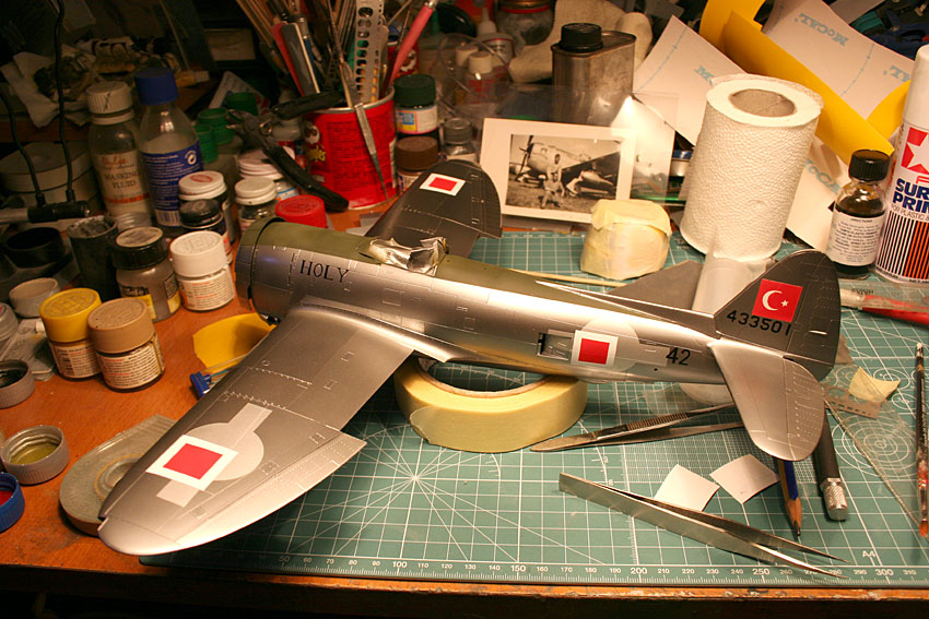

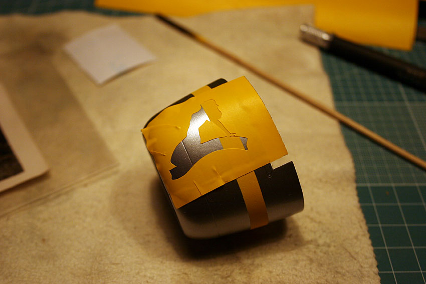

Çe?itli maskeler yaptym, çe?itli renklere boyadym, burundaki hatunun maskesini halledip baz rengini attym (ikinci foto?rafta arkada görülece?i üzere)
Kanatlardaki forslaryn ebatlary ve yerleri konusunda ciddi ?üphelerim vardy; Sayyn Mustafa Tanzer'in ar?ivinden Müzeye verilen bir foto?rafta kanat altynyn net sayylabilecek bir görüntüsüne dayanyp kanat alty forslaryny boyayyp, hiza olarak üs kanada ta?ydym. Daha sonra uçaklar komple metali?e boyanynca bu forslar nispeten daha büyük olarak biraz daha gövdeye yakyn olarak konumlandyrylmy?lar.

bu ne maskelemedir, ne yetenektir, bravo. bayanyn altyndaki "bilmemne redhead" yazysyny da fyrça ile yazarsanyz bu i?i byrakaca?ym...:)
+ maske bandynyz nedir? + corel'da neyi çizdi?inizi merak ediyorum do?rusu. sadece Türk bayra?y, numaralar ve holly yazysy my? tebrikler... |
