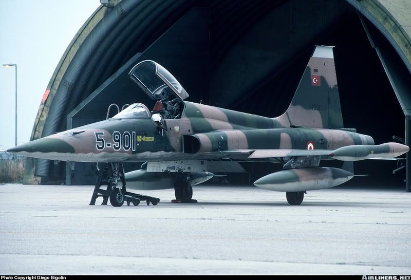

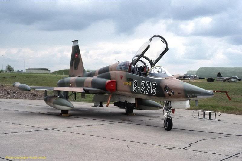

HYAMAN
Kayıt Tarihi: 20/08/2005 Konum: Turkey Aktif Durum: Aktif Değil Gönderilenler: 470 |
![]() Gönderim Zamanı: 28/05/2007 Saat 21:50 |
Tip-tanklaryn ucundaki y?yklar ?öyle:
