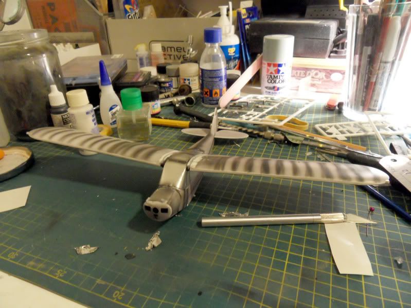

Havalar so?udukça, kaçan gazlar yeniden olu?maya ba?lady. Bu vesile ile yapymyna geçen eylül ayynda ba?lady?ym Revell 1/32 ölçek Piper Cub'y tekrar tezgaha aldym.
Uçak, bir çok meraklysy olan sivil havacylyk tarihinin en önemli tek motorlu uçaklarynyn ba?ynda geliyor. Ymal edilen binlercesi hala ba?aryyla uçuyor.
Bu uçakla çe?itli toprak meydanlara ini? kalky?ymyn olmasyndan dolayy Türkiye'ye gelir gelmez hemen bir tane edindim.
Revell, meraklylar için yeni kalyba sahip bir Piper Cub L-18 geli?tirmi?. Detaylar güzel. Farkly bir mühendislik ve kalyp teknolojisine sahip uçak bunu yapym a?amasynda hissettiriyor.
Her ne kadar gövde uyum sorunu ya?amasam da, a?a?ydaki konularda problemlerle kar?yla?tym:
- Her ?ey güzel ama uça?yn 32 ölçekte devasa camlarynyn oturtma syrasynda dikkatli montaj gerekiyor. Maskelemeyi alüminyum folyo ile yaptym. Ancak milimetrik aralyklar beni endi?elendiriyor. Boyama sonrasynda her an ana renk olan "sary" bir kokpitle kar?ylayabilirim. Bakalym ne çykacak?
- Kanadyn hücum kenaryndaki farklylyk imalat syrasynda zympara hatta e?e ile giri?ilerek düzeltilmesi ?art.
- Bir ba?ka zorluk da kanatlaryn kokpit içine geçmeli olarak tasarlanan yapymy. Buerada da dikkatli olunmasy gerekiyor.
Zaten bu tür sorunlar bir çok modelci tarafyndan çe?itli forumlarda gündeme getirilmi?ti.
Bunlara sanyyorum kendimden kaynaklanan bir sorun daha eklemek isterim. Modeli motor kaputunu kapaly yapmak istiyordum. Bu nedenle parçalaryn oturmasy syrasynda da sanyyorum benden kaynaklanan çe?itli sorunlar oldu. Konu Japon yapy?tyrycysynyn gücü ile etraf batyrylarak gerçekle?tirilmeye çaly?yldy :)
Ben kiti sary renkte Türk (sivil) yapmayy planlyyorum. Bu nedenle uça?yn panellerinin daha gerçekçi gösterilmesi için gri astar sonrasynda siyah geçi?ler yaptym.
Uça?ymyzyn motor kaputu hariç geri kalan yerleri bez kaplama. Bu açydan boyama sonrasynda nasyl bir yol izleyece?imi (verniklemek veya verniklememek gibi) henüz karar vermedim.
A?a?ydaki foto?raflar boya öncesidir. Ymalat syrasynda ne yazyk ki foto?raf çekmedim:

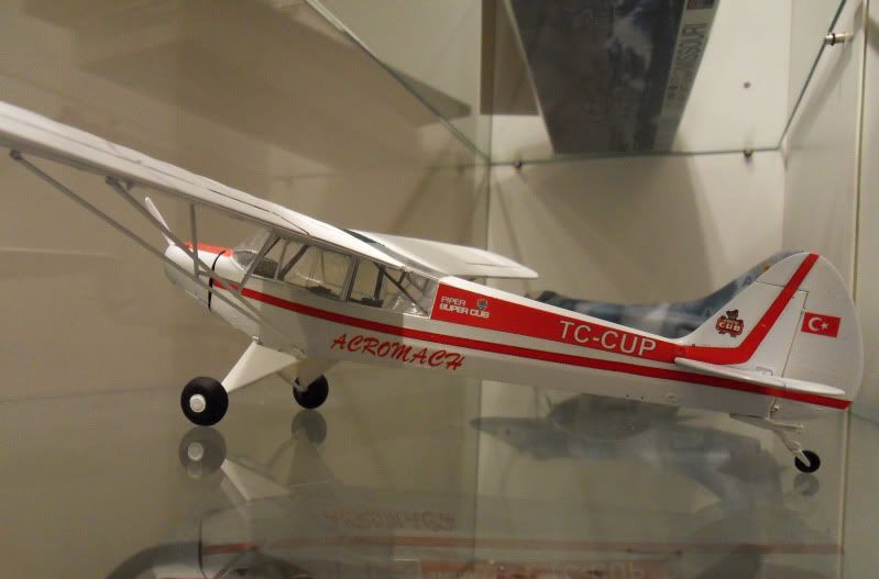

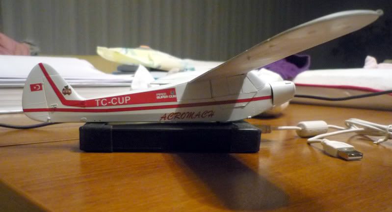

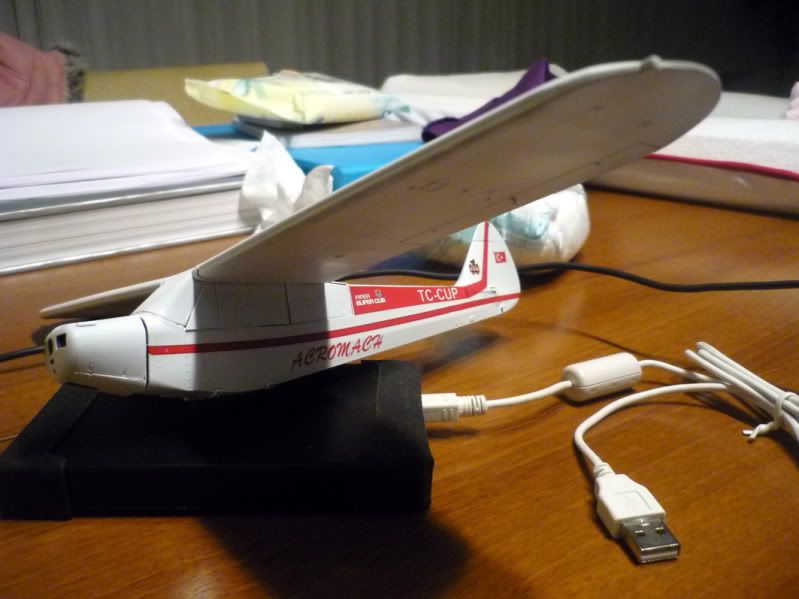

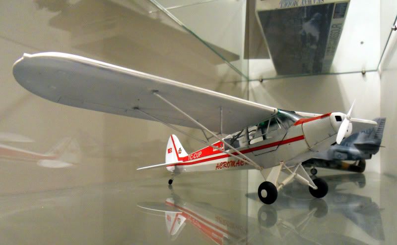

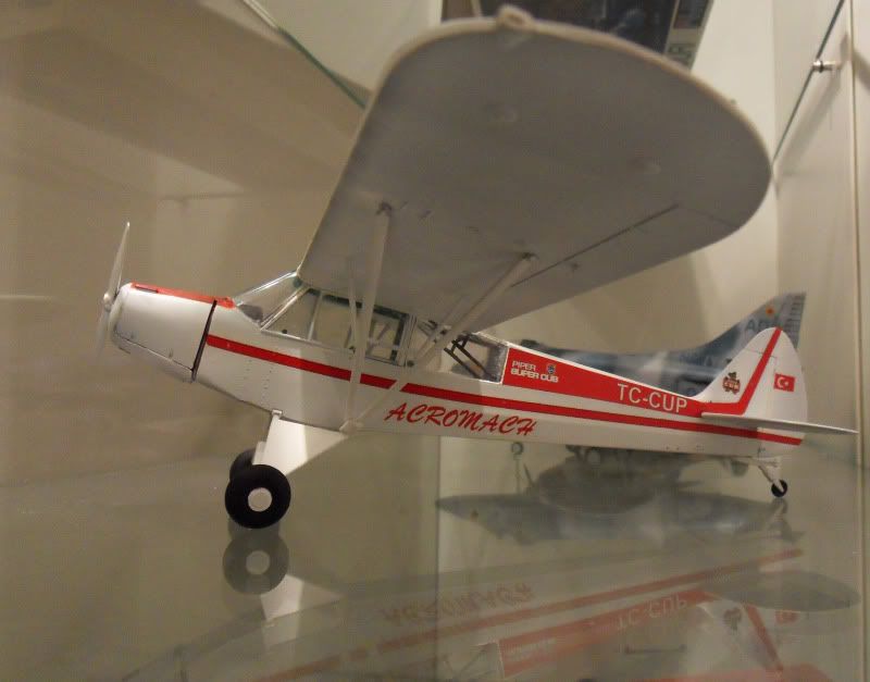

Alıntı tozbek Cevaplabullet Gönderim Zamanı: 01/02/2010 Saat 19:35
Yukarydaki satyrlary yazdyktan 15 gün sonra bir çok eksiklikle model genelin genel hatlary ortaya çykty. ?imdi syrada ufak rötu?lar var. Ama nedense pek içimden gelmiyor :)
Önce foto?raflar:
Alıntı tozbek Cevaplabullet Gönderim Zamanı: 01/02/2010 Saat 20:00
Bu modelden alynan dersler:
- Bir daha büyük alanlarda alüminyum folyo ile maskeleme yapylmayacak. Sökmak çok güç. Etraf folyo parçalary ile doluyor! Tabi ki bunlary 4 ay uça?yn üzerinde byrakmak da ayry bir hata...
- Tamiya X2 kullanyldyktan sonra hemen parlak vernik atylmayacak. Kurumasy için en az 2 gün süre verilecek. Bu yapylmady?y takdirde burun bölgesine atylan Tamiya akrilik kyrmyzy çatlama yapyyor.
- Kokpit camy arasynda çe?itli bo?luklar mevcut. Bunlaryn aralaryny Gunze'nin syvy macununu kullanarak beyaz attyktan sonra kapamaya çaly?tym. Ancak bu önceden yapylmalyydy. Kokpitin bazy bölgelerine bula?an beyaz Tamiya compound yardymy ile çykaryldy.
- Uça?yn üzerindeki cam güne?in kokpite do?rudan gelmesini engellemek için ye?il. Bunu Gunze'nin clear ye?ili ile attym. Ancak akrilik boya hemen kurumuyor. Üç defa parmak izi neticesinde i?lemi önce alkolle temizleyip daha sonra yenilemek zorunda kaldym.
- Önceki cevaplarda belirtti?im gibi beyaz boyamak gerçekten dert. Sivil uçak veya otomobil yapanlara buradan saygylar sunuyorum.

Alıntı gokce Cevaplabullet Gönderim Zamanı: 02/02/2010 Saat 01:36
Tolga Abi ellerine sa?lyk , sary yapamady?yn için üzülme derim zorunluluktan da olsa , kyrmyzy beyaz boyama ve dekaller çok ?irin durmu?.
