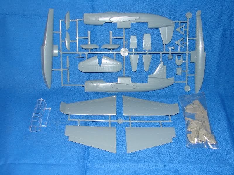

Hobbytime’da raflaryn arasynda dola?yrken gözüme çarpyverdi. Her ne kadar uzman olmasam da iyi kötü uçaklary tanyrym ama bu bir hilkat garibesi, çirkinlik abidesi bir uçak. Ady sany da duyulmu? de?il (en azyndan benim için). Ady da garip, SO3C Seamew. Ady seamew (marty) ama kendisinin martyyla falan geçtim akrabaly?yndan benzerli?i bile yok. Ankara Hava Müzesinin yary?masyna bir tane de garabet bir model katylsyn diye aldym. Model Czech Model’in 4817 kutu numaraly 1/48 ölçekli, True Details’in resin kokpit ve rasyt kabini ile motor blo?u olan deniz ke?if/gözetleme uça?y. Kutusu:
Uçak ile ilgili internette bulabilece?iniz tek kaynak iki adet resim ki, zaten o resimleri de makette boyama referansy olarak vermi?ler. Gerek maketin içindeki tanytym yazysyna bakarsanyz gerekse imternette bilgi ararsanyz bulaca?ynyz bilgiler ayny. Çünkü uçak 1937’de yüksek hyzly deniz ke?if uça?y olarak dü?ünülmü?, ilk uçu?unu 1939’da yapmy? ve motor so?utma ile stabilite sorunlaryyla kar?yla?ylmy?. 1940’da rüzgar tüneli testleri ile uçak üzerinde oynamalar ba?lamy?, uçak son hali ile 1942’de uçu?a ba?lamy?. Curtiss firmasy 141 tane SO3C-1 imal etmi?, daha sonra güçlendirilmi? motoru ile 200 tane SO3C-2 imal edilmi?. Ancak, görülmü? ki, uçak tam yakyt yükü ile denizden kalkamady?y gibi dalgaly denizde kalky?ta da gövde altyndaki tekne kysmyndan syçrayan sular pervanenin de etkisiyle tekne kysmynda hasarlara neden olmakta. Bunlara ek olarak ya?anan büyük orandaki kaza/kyrym olaylary sonucunda 1944 yylyndan itibaren filolardan çekilmi?, sadece az miktardaki uçak bir süre daha sahil güvenlik tarafyndan kullanylmy?. Gelelim bu ba?aryly uça?ymyzyn maketini tanymaya. Kutu içeri?i:

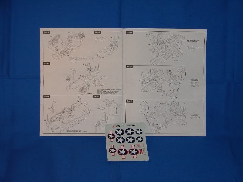

A3 ka?yda önlü-arkaly basylmy? mütevazi yapym plany ve yslak çykartmalar:

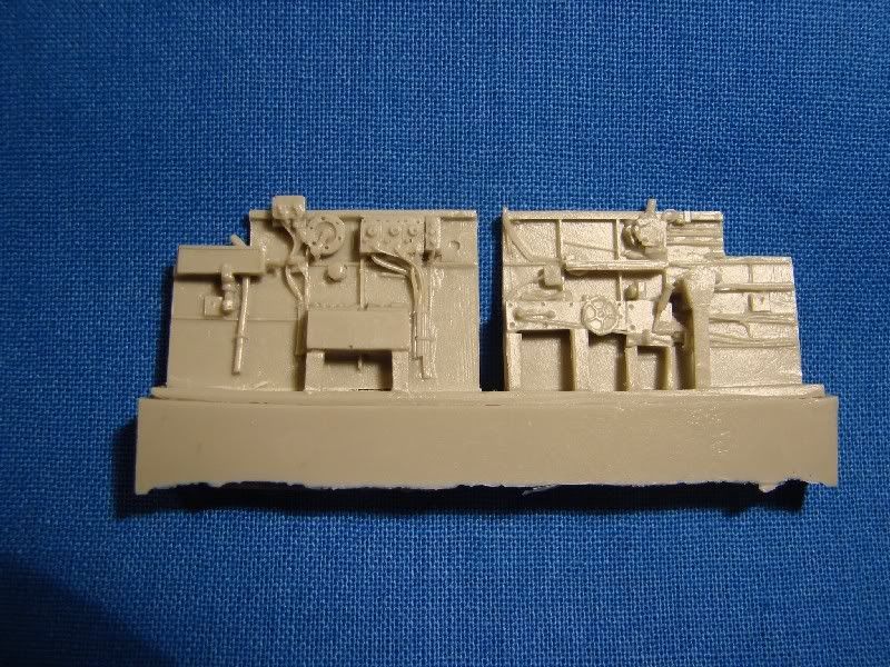

Kokpitin sa? ve sol panelleri (resin):

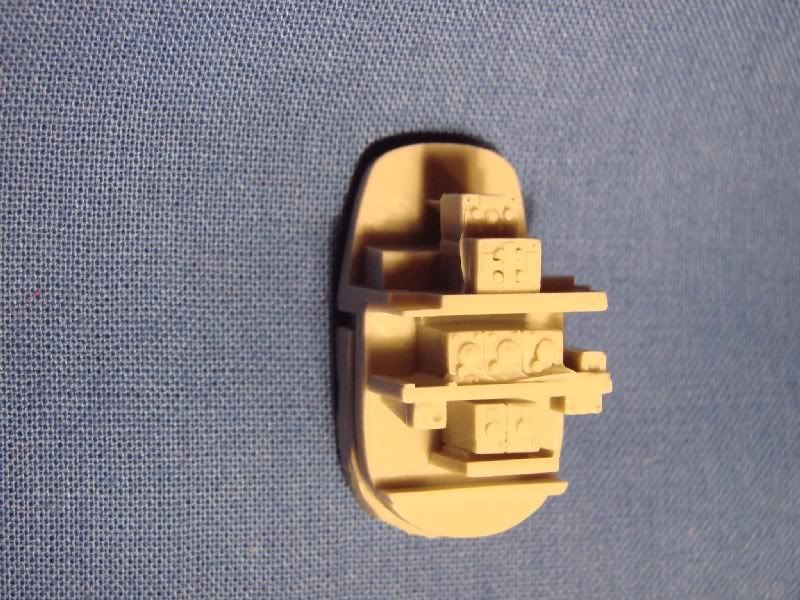

Arkadaki rasytyn telsiz ve haberle?me istasyonu:

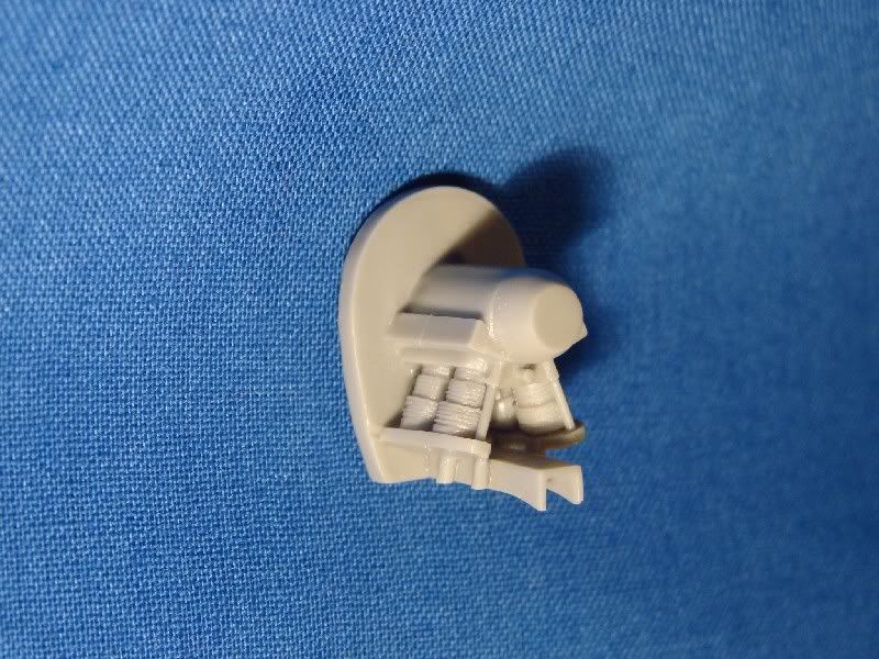

Motor blo?u:

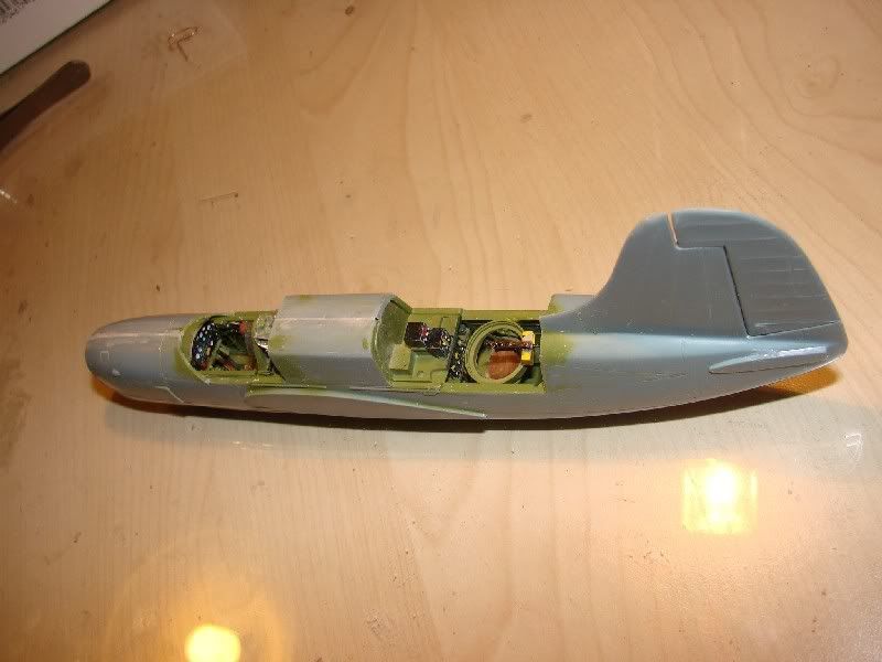

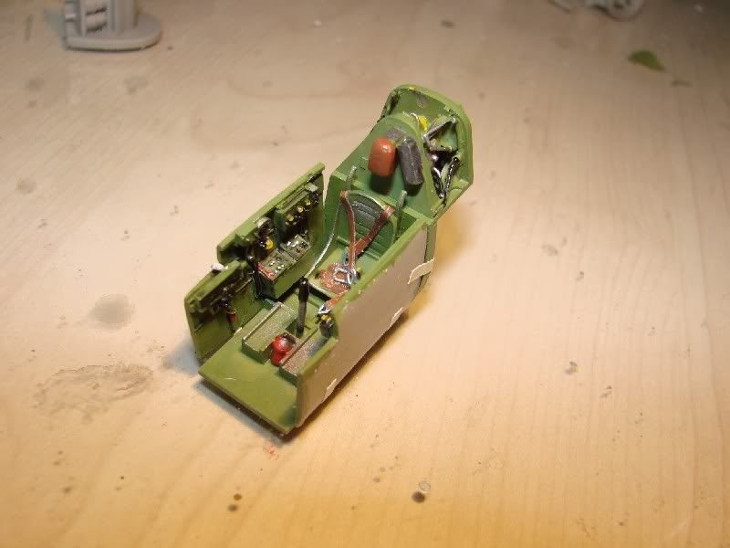

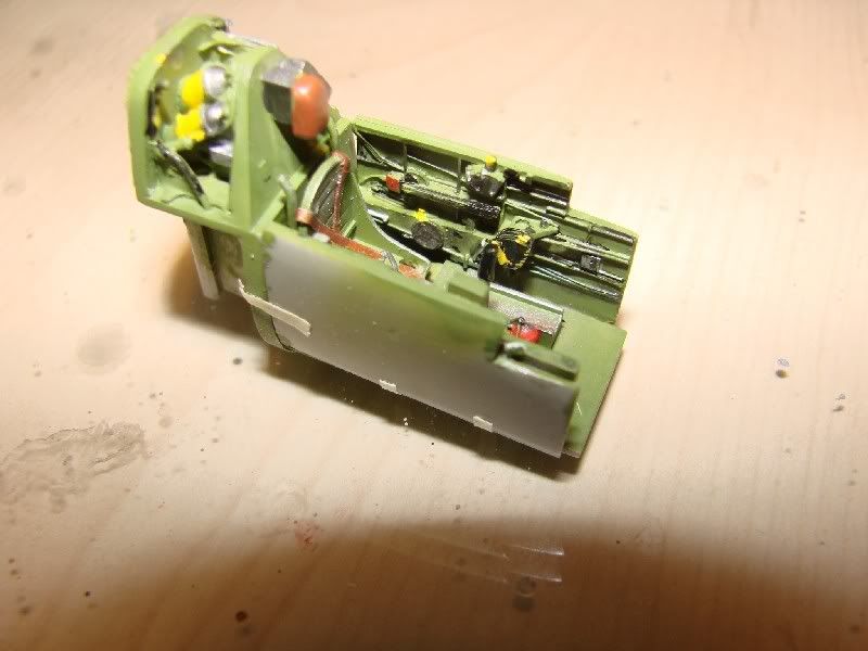

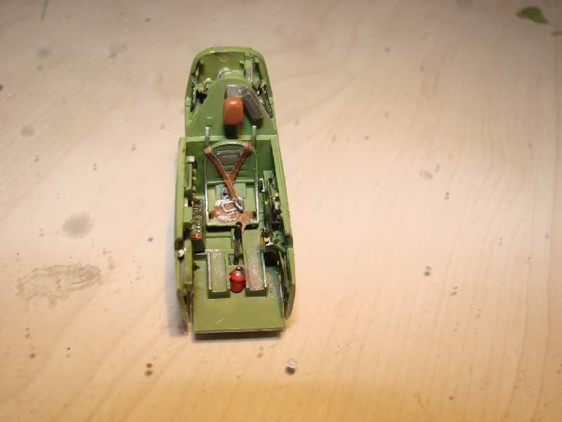

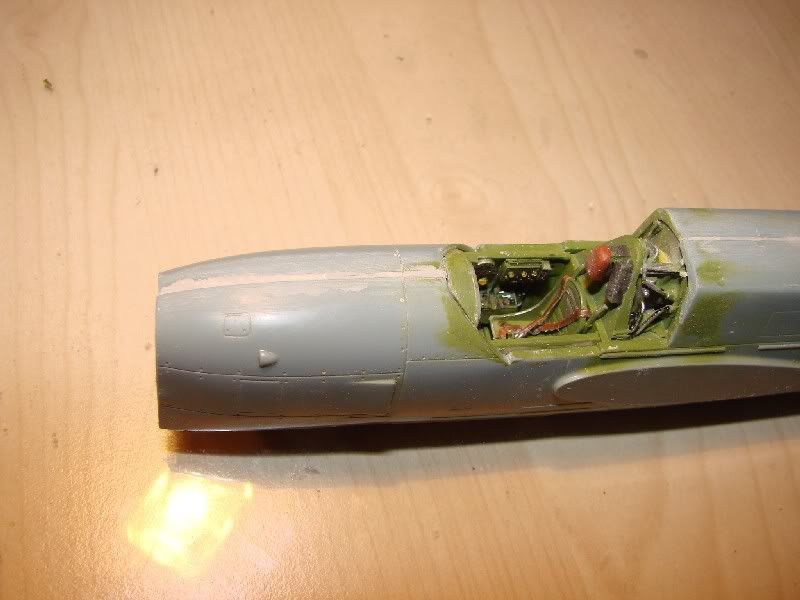

Öncelikle resin kokpiti (daha önce hiç yapmamy?tym) topladym ve boyadym. Ana renk Model Master 1715 interior green. Yapabildi?im kadary ile kirletmeye çaly?tym. Kemerler Tamiya bant üzeri kahverengi ya?lyboya

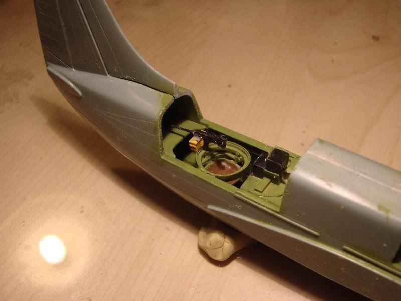

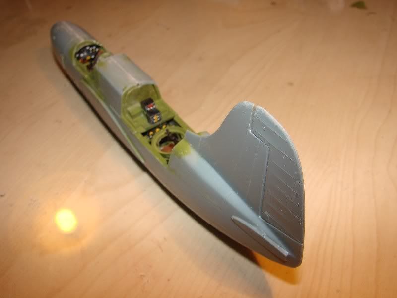

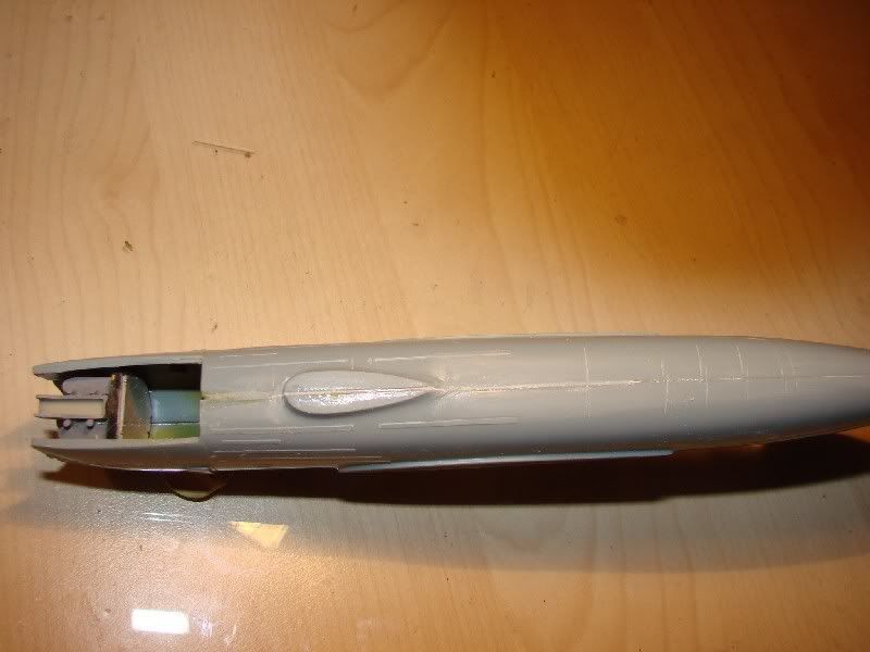

Resin kokpit ve arkadaki rasytyn sandalyesi, telsiz istasyonu ve bir de makineli tüfe?i (varmy?) yerle?tirildi ve gövde kapatyldy (my??). Kapanmady.Gövdenin arka tarafyny yapy?tyryp sabitledikten sonra ön tarafy oturtmak için önce tatly söz, arkasyndan tehdit, en sonunda sopa veeeee....... Gene oturmady. Araya çerçeveden plastik çekildi, bo?luk dolduruldu, macunlandy.
Derken gövdenin alt tarafyda su koyverdi mi. Tehdit, sopa yyh. Orasy da plastik dolduruldu, macunlandy, zymparalandy. Daha kanatlara hiç el atmadym. Atmaya da korkmaya ba?ladym. Gövde böyle olursa...... Gövdeye do?rudan yapy?acak kanatlar. Vay vay vaaaaaay.
Arka bölümden son bir görüntü:

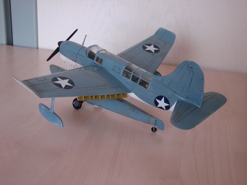

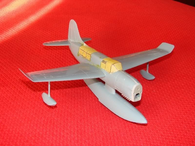

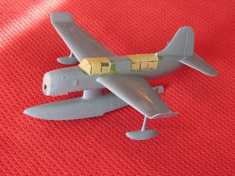

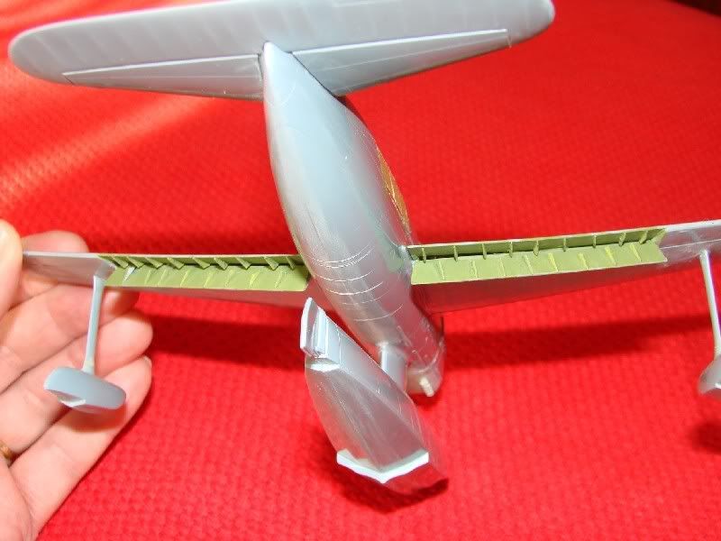

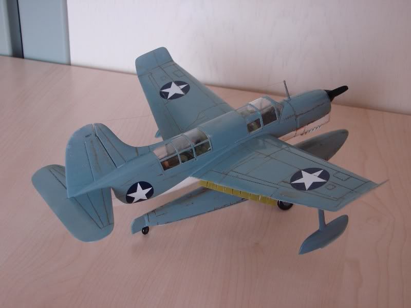

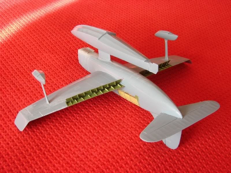

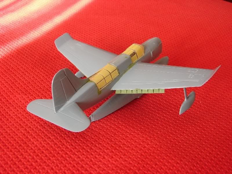

Gövde toplandy. Hayret bir ?ey kanatlar en ufak sorun dahi çykartmadan uslu uslu yerlerini aldylar. Kanopiler maskelendi. Yerlerine CA ile yapy?tyryldy. Arada az bir bo?luk kaldy. Oralary da CA ile doldurdum.
Maket 1/48 ölçek olunca birkaç ?ey denemeye karar verdim. Slotlary açyk yapmak için kanatlaryn alt parçalaryndan slotlary ayyrdym. Eski bir telefon kartyndan slot sinirlerini kestim. Slot sinirleri yakla?yk 4 mm boyunda, 1 mm yüksekli?inde oldu?u için keserken hepsi ayny boyda olmady. Zaten uça?yn orijinali de falsolu oldu?u için pek te fazla umursamadym. Kady kyzynyn kusuru misali. Uça?yn slotlu hali ile ilgili hiçbir doküman bulamady?ym için olsa olsa yöntemi ile slotlary o dönem Amerikan uçaklarynyn slotlaryna benzetmeye çaly?tym. Artyk oldu?u kadar. Buyurun seyire:
Alıntı tozbek Cevaplabullet Gönderim Zamanı: 15/09/2008 Saat 08:11
Ylerleme güzel gidiyor. Ellerinize sa?lyk.
Bir öneride bulunmak isterim. Madem keyifli bir detaylandyrmaya girmi?siniz, kuyrukta yatay ve dikey stablizeyi de kesip hareket verebilirsiniz.
Kanatlarda yapty?ynyz modifikasyon güzel duruyor. Küçük bir düzeltme yapmak isterim. Slat, kanadyn ön bölümündeki oynar parçadyr (Askeri uçaklardan örnek F-14, yolcu uçaklarynyn önemli bölümünde de bulunur). Slot havacylykla uçu? izni olarak adlandyrylyr. Sizin modifikasyon yapty?ynyz yer ise fike flabydyr.
Yyi çaly?malar,
erhan köküöz
Kayıt Tarihi: 16/08/2007
Gönderilenler: 251
Alıntı erhan köküöz Cevaplabullet Gönderim Zamanı: 15/09/2008 Saat 12:24
Bilgi için te?ekkürler. Bundan sonra do?rusunu kullanyrym artyk.
Kuyru?a hareket vermek bu saatten sonra artyk çok zor, daha do?rusu benim ****ly?ymyn ötesinde. Byrakalym bu ?ekilde kalsyn :)

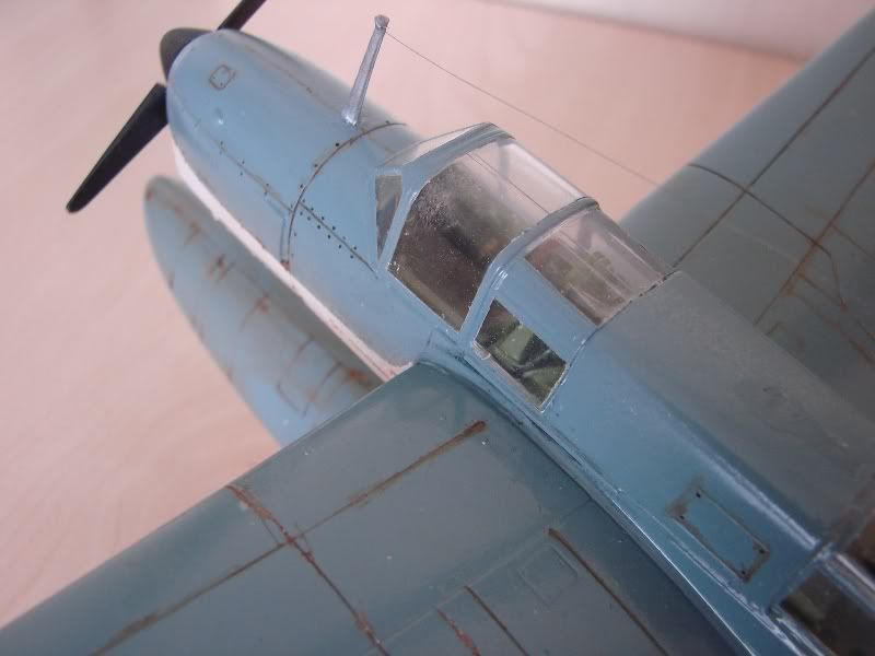

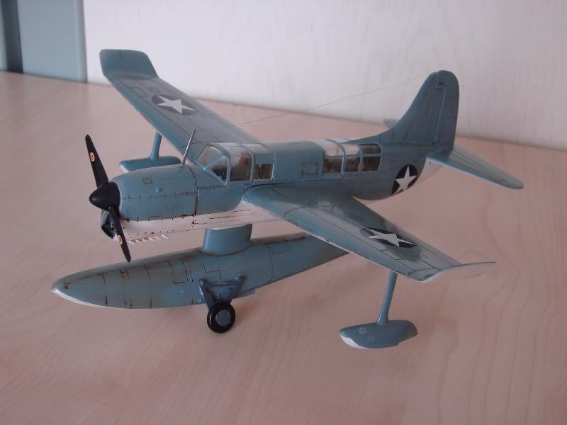

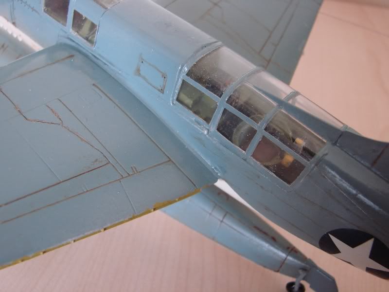

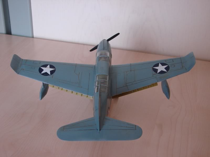

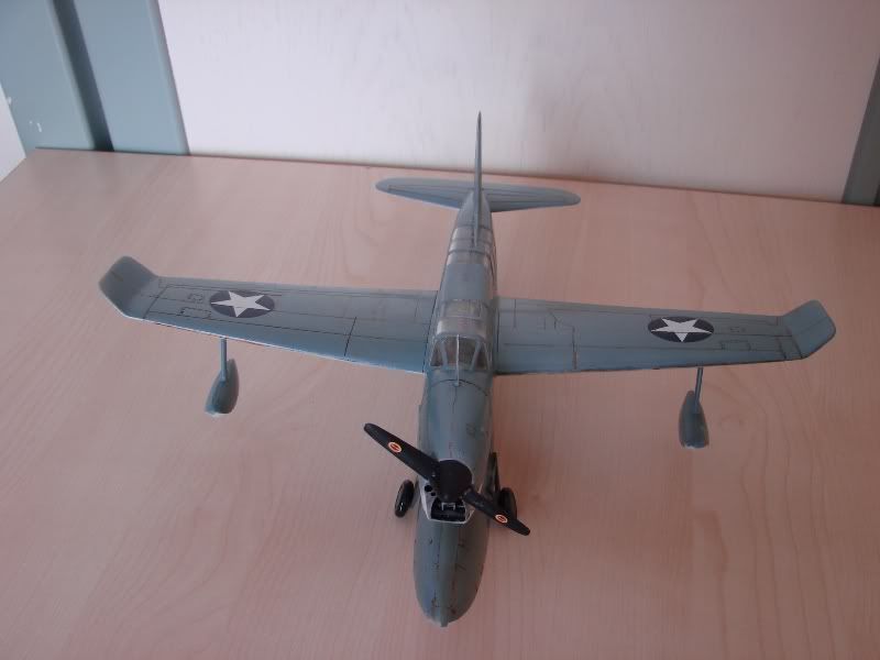

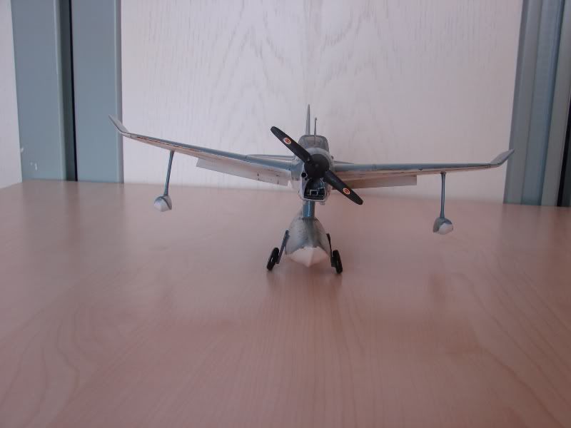

Sonunda bitti. Bitene kadar da bir dolu sorunla u?ra?ty?ym için foto?raflamadym. Plasti?inin özelli?inden midir nedir maskelemeler syrasynda sadece son kat boya de?il, astar boya bile tamiya banta yapy?ty ve soyuldu. Neredeyse modelin üstünde kimi yerlerde 3-4 kat boya var. Do?al olarak içe detaylaryn bir kysmy kayboldu, bir kysmyny yeniden açarken sinirden sa?a sola kaydyrdym. Pyryl pyryl görünen kanopiler bile maskeleme bandynyn altyndan lekeli çykty. Ne yaptyysam temizleyemedim. Compaund bile fayda etmedi. Uça?yn kendisi de döküntü oldu?u için bende kahverengi boya ile uça?y resmen paslandyrdym. ?imdilik rafta yerini aldy ama yerini ne kadar korur orasy ku?kulu. Bir de bu modeli ebay’de 45-50 $ gibi (posta hariç) paraya satyyorlar, hangi akla hizmetse….
Son söz, bir daha “czech model” mi tövbe…….

Erhan Bey, yinede enteresan bir uçak madeli ortaya çykardynyz. Markayyda ö?renmi? olduk. Toplantylarymyzdan birinde kiti beraber incelemi?tik. Kit içeri?i heyecan vericiydi, üretimide size keyif vermi?se (biraz olsun), ba?aryly saymak gerekir.
Yüzeylerin parlak kalmy? olmasy, kanat üstü ba?zy detay çizgilerinde ki çarpylmalar ve ba?zy yerlerde detaylaryn tesfiye esnasynda silinmi? olmasyndan veya yykama boyasynyn silinirken etrafa bula?masyndan kaynaklanan eskitme problemleri seçilebiliyor. Foto?raflara bakarak bundan daha fazla ele?tiri yapmayy (olaya bir de foto?rafçy gözüyle bakty?ymdan) uygun bulmuyorum. Yine bir toplantyda bir araya gelirsek, bitmi? halini yakyndan görmek isterim.
