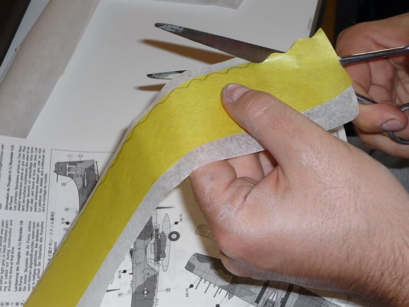

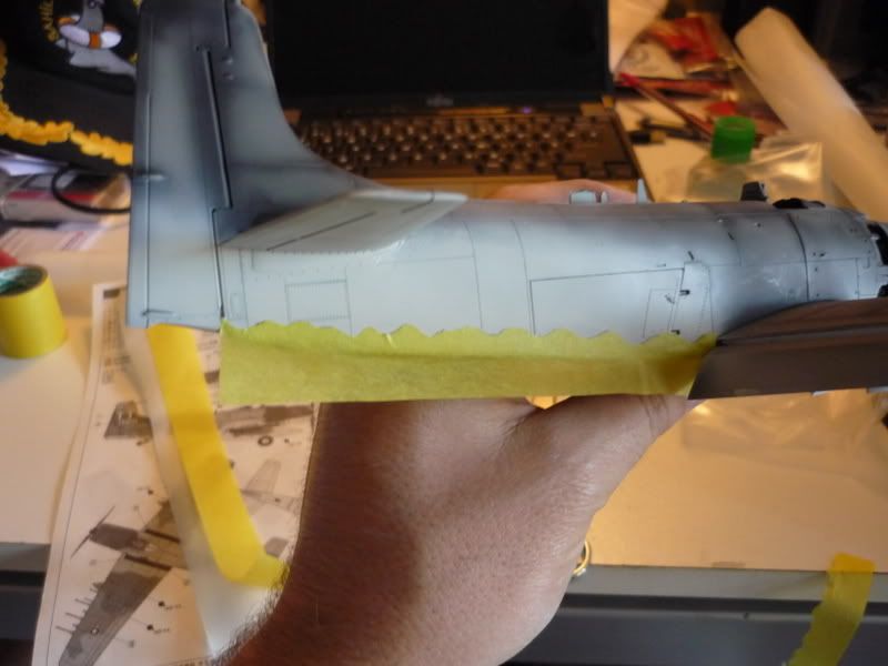

Kutudan çykty?y gibi yapyyorum. Vietnam'da kullanylan klasik üç ton kamuflaj boyamayy tercih ettim. Kit terapi niyetine yapylabilir. Çok keyifli bir imalat a?amasy var. Tembellikten foto?raf bile çekmeye fyrsat olmady :) Uçagyn altyndaki beyaz ile üst gövde birle?im yeri dalgaly boyanmy?ty. Maskeleme bantyndan kalemle çizdi?im paterni makasla kestim. Bunu yaparken maskeleme bantyny fyryn ka?ydyna yapy?tyrdym:
Kesme operasyonu...
Ve yapy?tyrma...

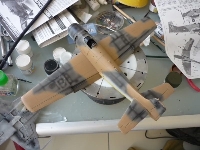

Önceden siyahla gölgeleme yapty?ym gövde üzerine daha sonra üç renk kamuflaj boyadym. Sonra da kamuflaj renklerine siyah-beyaz ile tonla yaptym:
Fla? gere?inden fazla patlady?y için yapty?ym hatalar açykça ortada :) Ve alttan çykan dalgaly boyama...

Ön gölgeleme çok nefis görünüyor. Bitmi? halini sabyrsyzlykla bekliyorum. Kolay gelsin.

?u fyryn ka?ydyna yapy?tyryp kesme i?i iç aklyma gelmedi. Salak salak maket byça?y ile kesicem diye u?ra?tym durdum. :D
mediiiiiic!
![]() Gönderim Zamanı: 05/08/2008 Saat 14:05 |
Bana da akly hanym verdi... :)

Bana da akly hanym verdi... :) valla çok zekice...bugun marketten alycam hemen bi rulo :D Model çok güzel bu arada. Benim skyraider da bitti sonunda. Ben kamuflajy da maskeleyerek yaptym ve daha keskin konturlar elde ettim. Sizinki çok daha yumu?ak olmu?. Ykisi de güzel :D ellerimize sa?lyk |

Kullandy?ym boyalar Gunze. Renkler Açyk ye?il 303, koyu ye?il 309. Kalan renk numaralary için evde bakmam lazym. Tan rengi için brown, alt yüzey için de grey white (diye hatyrlyyorum) bir renk kullanyyorum. Bir nevi kirli beyaz... Ayny renkleri Türk Hava Kuvvetleri'nin F-4, F-5, F-104 gibi uçaklaryndaki Vietnam kaumflajynda da kullanabilirsiniz. Sayyn Dr. Barkyn, Uçak üzeri maskelemeyi açykçasy pek sevmiyorum. Serbest el yöntemini kullanyyorum. Ama yapmak lazym. A-1 üzerinde fazla geçi? var. Bir noktadan sonra gerçekçilik ortadan kalkyyor. Gözümü rahatsyz eden noktalardan biri de gövde yayyndaki geçi?ler keskin (beyazla kamuflaj), üst tarafta da ise de?il... Umarym en kysa zamanda ben de kiti tamamlarym... Tolga |

Sayyn Dr. Barkyn, Uçak üzeri maskelemeyi açykçasy pek sevmiyorum. Serbest el yöntemini kullanyyorum. Ama yapmak lazym. A-1 üzerinde fazla geçi? var. Bir noktadan sonra gerçekçilik ortadan kalkyyor. Gözümü rahatsyz eden noktalardan biri de gövde yayyndaki geçi?ler keskin (beyazla kamuflaj), üst tarafta da ise de?il... Umarym en kysa zamanda ben de kiti tamamlarym... Tolga Benim buldu?um kaynak foto?raflarda geçi?ler oldukça keskindi.
Ben de kahverengiyi çok koyu atmy?ym, onu fark ettim. NOT: Fyryn ka?ydy aldym bir rulo migrostan... :D |
