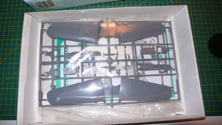

Y?te modelin kutusu. Ve de içindekiler... Parça sayysy 48 ölçek bu uçak için gayet yerinde. Photo etch parçalar da bulunuyor. Detaylar olumlu.

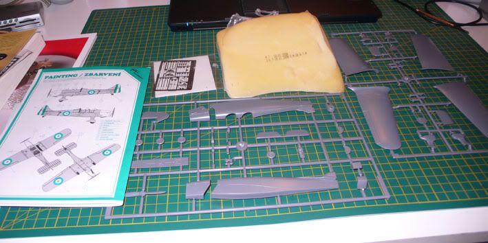

Parçalary torbalaryndan çykarttym. Kar?yla?tyrma için parçalaryn yanynda tamamen espri amaçly bir parça peynir bulunuyor.

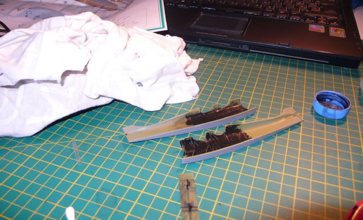

Hemen kokpitten imalata giri?tim. Uçak içi interior green verilmi?ti. Tabanca ile rengi attym.
Arkasyndan ya?ly boya ile tonlama yaptym:
Düzenleyen tozbek - 11/02/2008 Saat 00:07
Alıntı tozbek Cevaplabullet Gönderim Zamanı: 10/02/2008 Saat 00:57
Pamuklu bez ile ya?ly boyalary sildim. Tonlamayy yaptym. Üzerine hafifçe yeniden ye?il attym.
