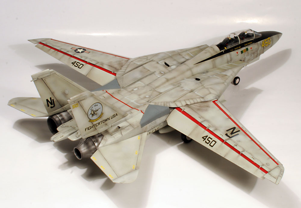

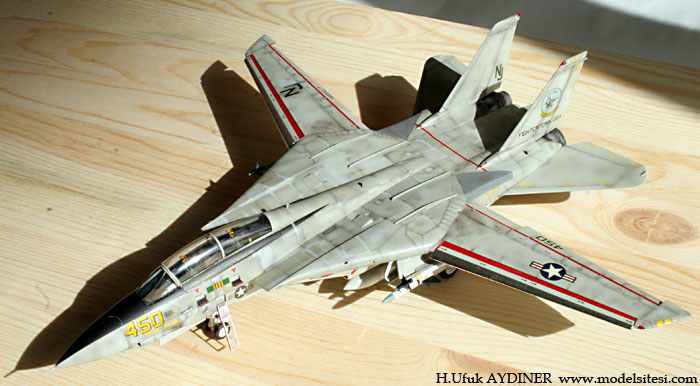

Hikayemiz 95 senesinin yylba?y günü ba?lar, ana gövdesi toplanan Fujimi F-14 kutusuna kaldyrylyr. Aradan 5 sene geçer, 2000 de dolaplar düzenlenirken kutu bulunur, model toplanyr. Ertesi sene boyanyr ve dekallenir ve unutulur. 2004'te dekallerin vernikten dolatyy sarardy?y görülür ve tekrar kutulanyr.

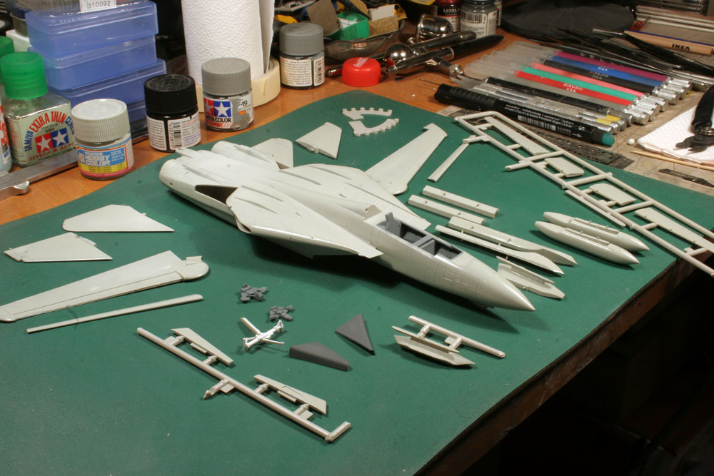

Geçti?imiz hafta IIAF dekalleri aranyrken kit tekrar bulunur, eh bu sefer kutuya dönmesin bitsin gitsin ne ?ekil de olursa olsun denip el atylyr. Model Fujimi'nin 28001 numaraly SU-22 Killer kiti, içe detay, motorlary filany çykyyor , flap slat vs açyk, temiz görünümlü bir alet. Ylk hali Fast eagle ça?ry kodlu VF-41 uçaklaryndan biri.

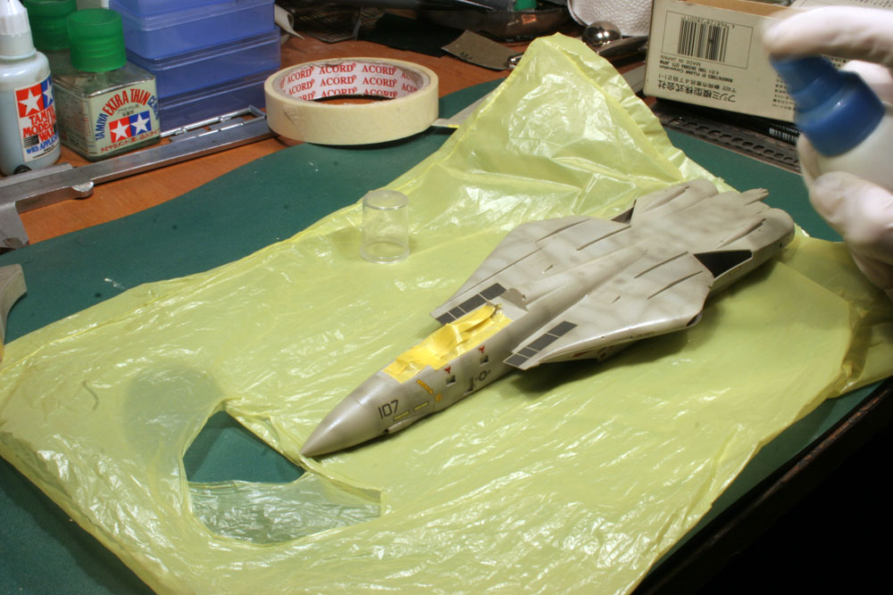

Hidrolik fren ya?ynyn ve fyryn temizleyicisinin ne süresiyle ne de pisli?iyle u?ra?acak halim olmady?y için, Modelsitesi'nin Global Admini Selim tarafyndan "?u" camiaya yapylmy? en büyük kyyaklardan biri olarak üretilen Stinca tarafymdan bu modeli hayata döndürecek boya sökücüsü olarak belirlendi. Modelin altyna bir torba yaydym ve Stincayy yüzeyi kaplayacak kadar fyslattym.
Bekleme süresi olarak 4 dakika yetti , ve kalyn bir fyrçayla yüzeyi fyrçaladym, fyrçayy sürerken yüzeyin kurumamasy için bir kere daha fyslattym. Bilgi olsun diye belirtiyorum malzemenin 4 dakikada söktü?ü boya, en yeni katmany 4 senelik olmak üzere, astar üzeri 2 kat enamel boya, 1 akrilik vernik, dekal ve enamel mat vernik.
![]() Gönderim Zamanı: 11/05/2007 Saat 17:48 |
Syrada yüzey temizlemesi; Stinca artykly boya bulamacyny direkt ?ampuana bulayyp ylyk suyun altyna tuttum, akabinde kuruladym. Tepesine Stincayy syktyktan 10 dakika sonra boyaya hazyr temiz bir yüzeye sahiptim.
Akabinde Gunze 315 (FS16440) ile yüzeyi boyadym. 16440 ky a?a?y yukary bütün model firmalaryndan kullanmy? biri olarak bu rengi en iyi veren boyanyn Gunze oldu?unu söyleyebilirim, ikinci syrada Pactra akrilikler geliyor (do?ru gözüken renk olarak)

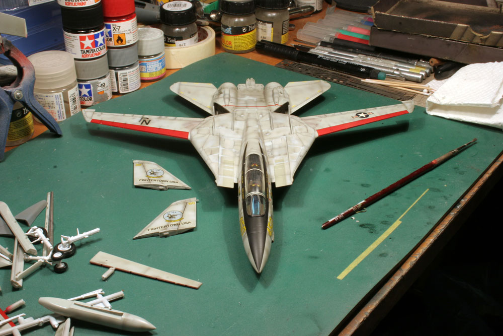

Daha sonra kyrmyzyya ve beyaza boyanacak yerleri boyadym, slatlaryn hücum kenarlaryna folyo çektim, kokpiti topladym. Fujimi kokpiti dysa detay olarak vermi? istemeyenede buralary kazy dekal bas demi?, duvarlary kapaly kokpiti boyamak yerine dekalleri panellerin ustune microsolle oturttum, boylece mukemmel keskin kenarly boyamaya sahip dysa detay bir kokpitim oldu, on panel dekallerinin 8 9 parca olmasy delirtmedi de?il.
![]() Gönderim Zamanı: 11/05/2007 Saat 17:57 |

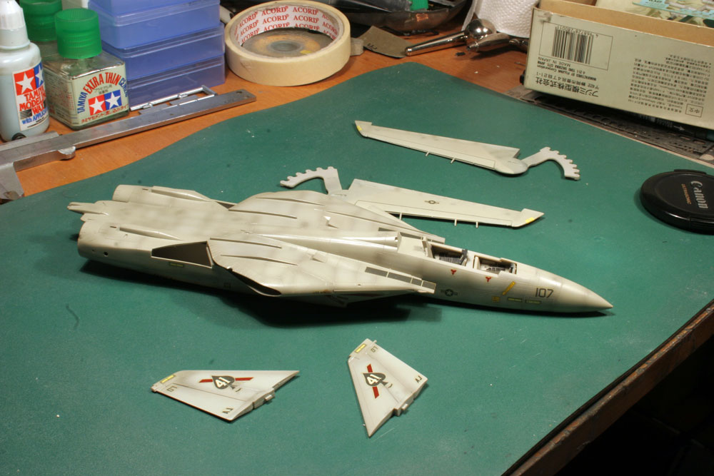

Dekalleme a?amasyna gelince seçeneklerim kysytlandy keza elimde 1/48 olsa 30 uça?a full dekal çykarabilecek stok olmasyna karsyn 72de syfyra yakyn secenekle karsy karsyya kalmystym. Önce VF-41 dekali arandym fujimi sahiplerinden, çykmady, akabinde VF-111 yapayym dedim, sirk gibi oldu?unu görünce vazgeçtim (Fujimi 111 dekalleri Hase'nin sary konturlu kyrmyzy güne?i gibi de?ildir, güne?in her kolunda de?i?ik renkte bir kontur vardyr). Rotayy hasegawa sahiplerine çevirdim, memlekette en çok rastlady?ym K37 kitinin dekallerinden birinde karar kylma durumuna geldim. VF-21 ve 142 arasynda yapty?ym seçim sonucu 124te karar kyldym. Dekallerin büyük kysmy Ydristen, eksik kysymlaryda sevgili Burak Öztan'yn K37 F-14ünün artyk dekallerinden geldi. Tomcat Alley kitabynda uça?yn foto?rafyny bulmama istinaden Hasegawa planyn vermi? oldu?u dekal yerle?imin dy?yna çyktym (yunuslamanyn gri olmasy, dikey stabda sary çizgilerin olmamasy vb.)
Yni? takym pistonlaryny da arada folyoyla kapladym
parçalary geçici olarak oturtup eskitmeye ba?ladym, siyah ya?lyboya, smoke, taze boya, soot ?eklinde inceden girdim, kanat köküne toz pastel uyguladym.
![]() Gönderim Zamanı: 11/05/2007 Saat 18:02 |

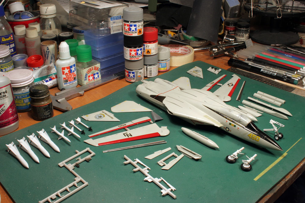

Buda kanatlar flaplar saçamalyklar takyldyktan, motorlar boyandyktan, kanat yuva brandalaryna ekstra kat yapylyp yerlerine oturtulduktan sonraki hali.

Yni? takymlary ve kapaklary takyldy, gövde alty paylonlary takyldy, kancasy, lambalary, pitot tübü, antenleri, cephanesi ve branda eskitmesi kaldy.

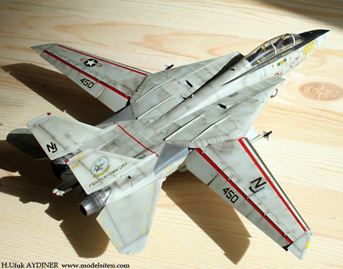

Bitti, böylece elimdeki son 1/72lik kitlerden birinden de kurtulmu? oldum, yeni teknik antrenmanlary için ilaç gibi geldi, sykylmam ve apartma dekallerden kaynaklanan içime sinmeyen 4 5 yeri var önemli olan bu modelin bitmesiydi benim için.

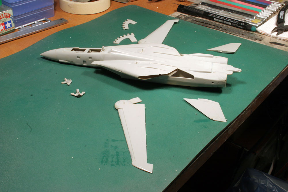

Çok güzel elinize sa?lyk, kanatlary uça?yn gövde montajyndan sonra my taktynyz? Öyle gözüküyor gibi; kanatlar bu durumda hareket edebiliyormu? bu i?in püf noktasy nedir?

4. foto?raf...2 kanadyn birbirine geçti?i yerleri kesmi?...
![]() Gönderim Zamanı: 14/05/2007 Saat 11:26 |
Hasegawa kitte kanat 3 ayry pozisyonda (açyk, kapaly, park) dysardan takylabilir ve hareket etmez. Fujimide ise gene kanatlar dysarydan takylyyor ve flaplary yukary pozisyonda sabitlerseniz kanatlar hareket edebiliyor. Ben nasyl olsa slatlary ve flaplary açaca?ym için o di?li sistemi i?ime yaramayacakty, elime dola?masyn diye direkt uçurdum o parçalary montaj esnasynda.

Evet gördüm, bu durumda kanatlar istendi?inde çykarylabiliyor galiba. Bu ?ekilde mi yapylyyor bütün F-14'ler, gövde montajynyn daha kolay olmasy için mi yapylyyor?
