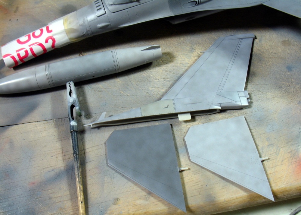

Selamlar, bir suredir govdenin tesviyesi ve bilimum diger parcalar uzerinde calisiyorum. Yakit tanklarini, yatay stableri ve kuyrugu surfacer 1200'den sonra Gunze acryliclerle boyadim (36375, 36270 ve 36118). Sidewinder we sparrow fuzelerinden resimlerde gordugum bir kac podu yapmaya calistim, mat vernik uygulamam gerekiyor. Kanopinin alt parcasina da telden tutacaklar yapmaya calistim.
Bu modeli ileride yapmak isteyenler icin belirteyim yakit tanklarinin tesviyesi sirasinda gordugunuz boyuna kanal detaylari kismen kayboldu ve kotu bir goruntu olusturdu. Bu detaylari hasegawa tritool testereleri ile tekrar acmaya calistim.
Iki sorum olacakti. Gunzenin gunship grayi (sagdaki yatay stab) saniyorum alisagelmisten biraz acik renkli. Bu dogru mu? Oyle bir durumda bu boyayi belki XF-24 ile koyulastirmami tavsiye eder misiniz? Biraz fazlaca kirletme yapmayi planliyorum, sonunda belki cok onemli olmaz ton farki, ancak yine de bir sormak istedim.
Ikinci sorum nozzle ile ilgili. Sizce dis rengi dogru olmus mu? Alclad steel ile alt boyayi uyguladim, ardindan Alclad pale gold ile biraz tonlama yaptim. Ardindan clear blue ve clear orange ile biraz daha metal efekti vermeye calistim. Sonra kursun kalem tozuyla biraz ovaladim. En son (sorun da burda basladi) tirnak torpusunun yumusak buffing kismiyla biraz parlatayim dedim. Boyayi biraz kaldirdi ve gordugunuz yamali paterni olusturdu. Bu son hal iyi mi kotu mu karar veremedim, dis gozlemci olarak fikrinizi sorayim dedim. Pateller arasinda kalan bolgeleri henuz karartmadim (koyu dekal yapistiracagim).

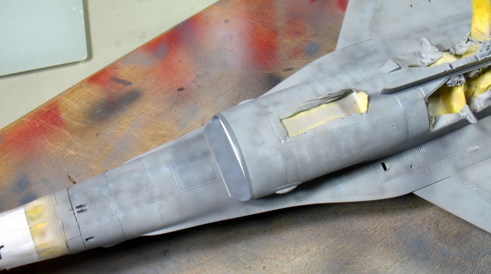

Selamlar, en son astar asamasina geldim. Grekli yerleri maskeledikten sonra surfacer 1200 ile ilk kati uyguladim. 2000 nolu zimpara ile yuzeylerin ustunden gectim. Bir kac mudahelenin ardindan Tamiya XF-20 ile ufak rotuslar yaptim (resimlerdeki renk farki ordan kaynaklaniyor). Altta ve ustte bazi birlesim yerlerinde sorunlar var ama artik mudahele etmeyecegim. Bir sonraki asama ana renkler ve ardindan tonlama. Umarim sorunsuz gecebilirim bu asamalari.

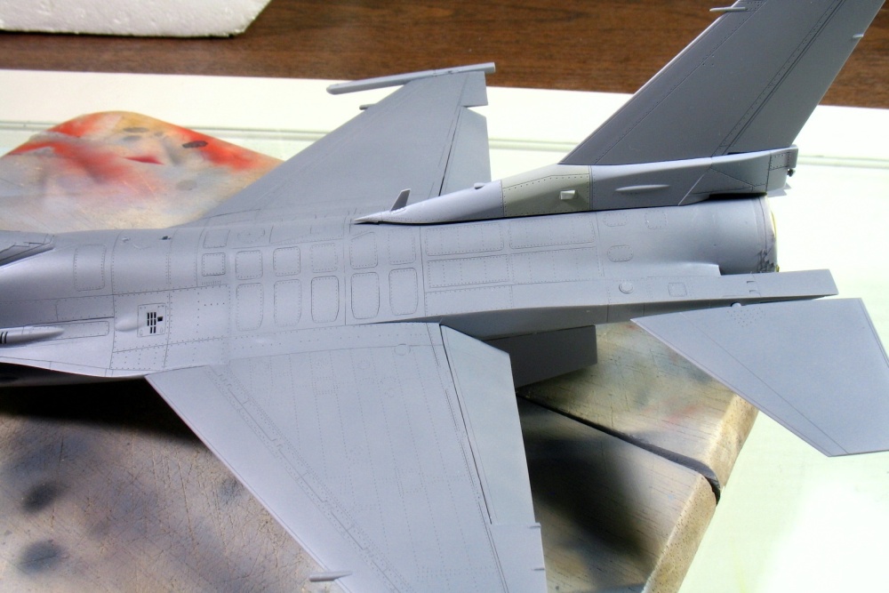

Selamlar, forumda inanilmaz guzel ve hizli yapilan calismalar var. Benimki oldukca agir gidiyor su anda ama boya safhasina geldim. Astardan sonra ongolgeleme yapmadan Gunze akrilikler ile ana renkleri uyguladim (36375, 36270 ve 36118).

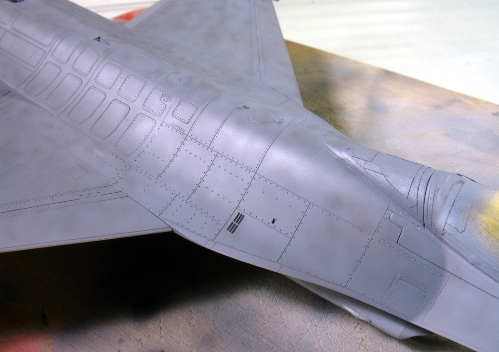

Ardindan tonlama isine basladim. Daha onceki modellerde tonlamanin etkisini parlak vernikten sonra oldukca kaybediyordum. Bu sefer biraz asiriya kacip vernik sonrasi boyanin ideal duruma gelmesini umuyorum. Ana renklere siyah ve beyaz ekleyip ilk tonlama katmanini yapmaya calistim.
Begenmedigim kisimlari simdi daha iyi goruyorum. Ikinci detay tonlamasinda panel cizgilerine odaklanarak biraz daha derinlik olusturmaya calisacagim. F-16'nin cok enteresan bir kamuflaji olmadigi icin ancak dikkatli bir eskitme ile sekle girdigini dusunuyorum. Kritik asamalr bundan sonra baska bir deyisle. Bakalim, 2 hafta sonra burda buyukce bolgesel bir yarisma var (http://tricon.tripms.org/), oraya kadar bitirebilirsem cok iyi olacak. Olmadi F-18'le QF-4'u goturmeyi planliyorum.

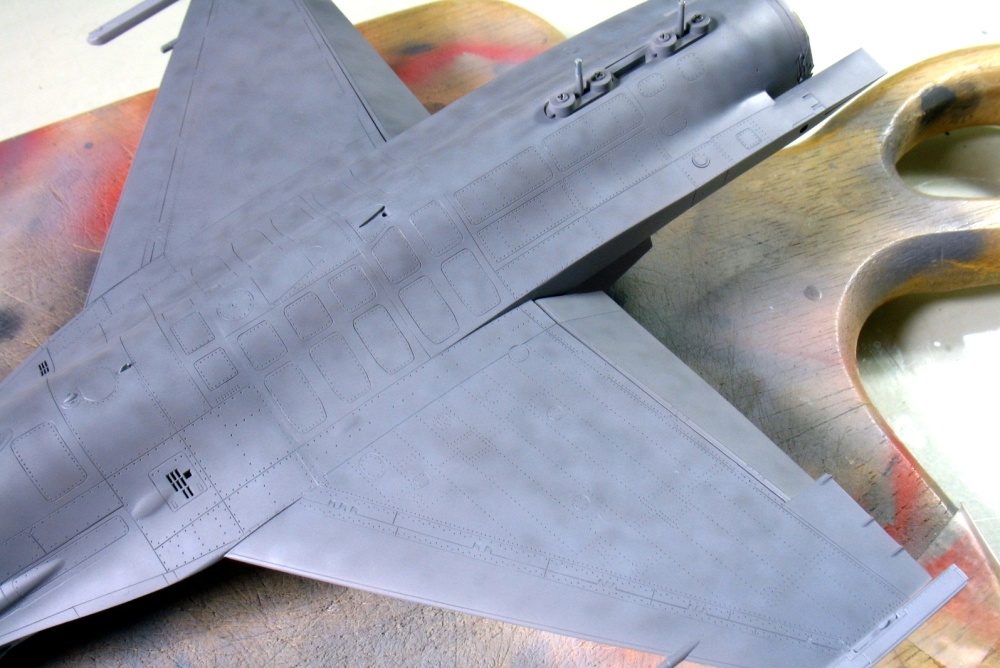

Cok tesekkur ederim :). Dun biraz daha kurcaladim modeli. Altta ve ustte biraz daha kirletme yapayim dedim. Ana renklere siyah, beyaz, Tamiya grileri ve Tamiya smoke karisimlarindan hazirladigim farkli kombinasyonlari ekleyerek tatbik etmeye calistim.
