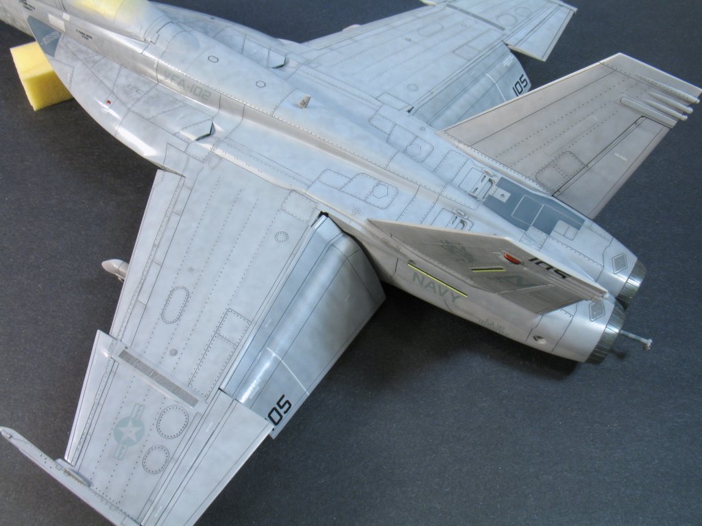

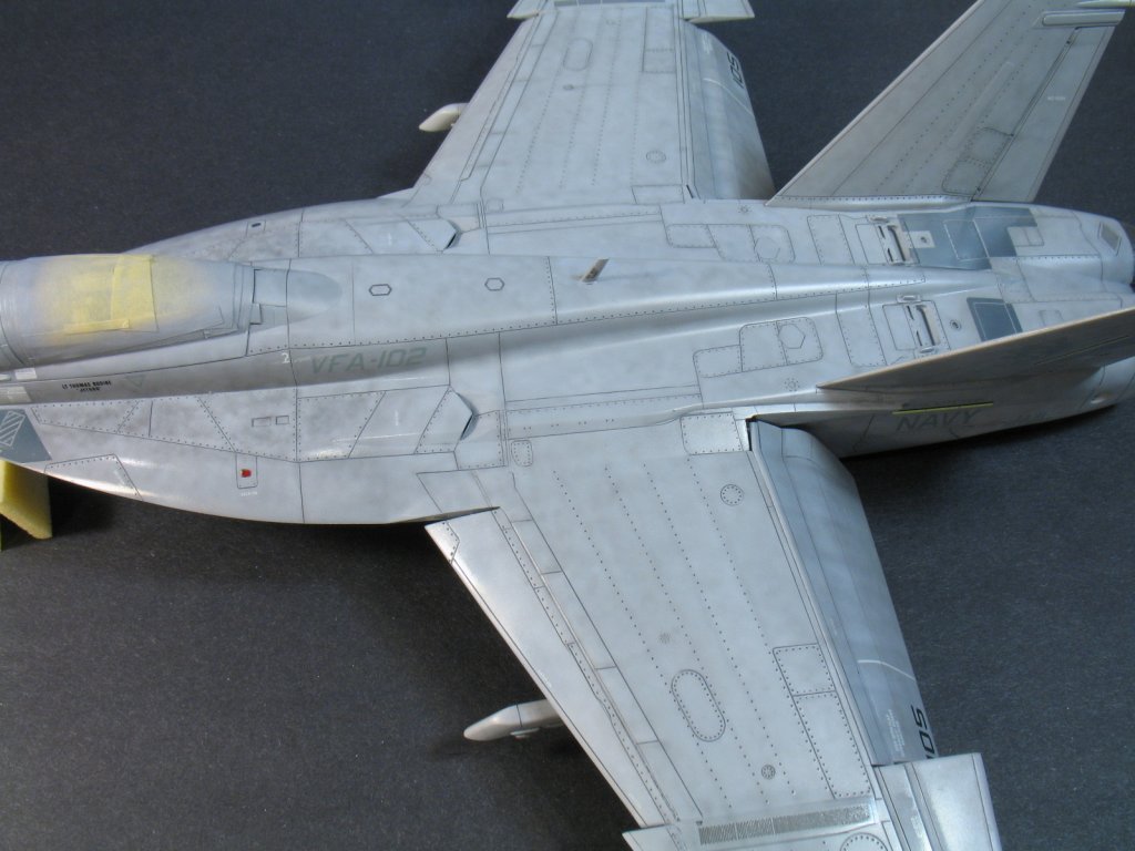

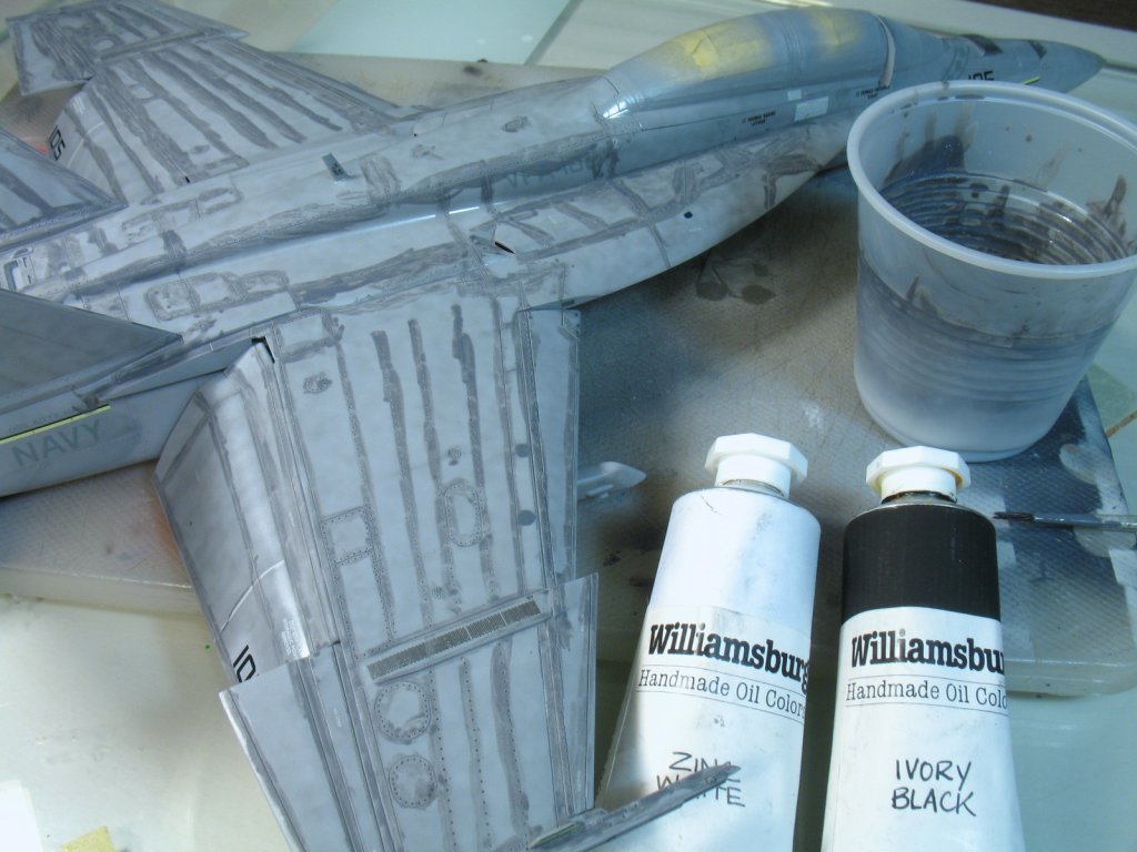

Gri renk ile yikamayi yaptim. Dogru rengi tutturmak biraz zor oluyor.

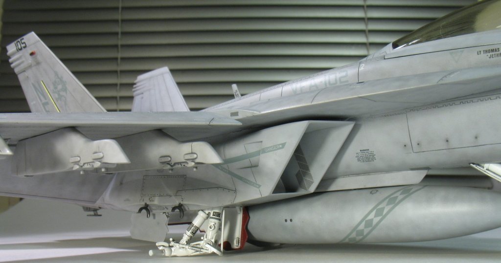

Mat vernik (biraz yari-mat vernik de var) ve extra parcalardan sonraki durum:

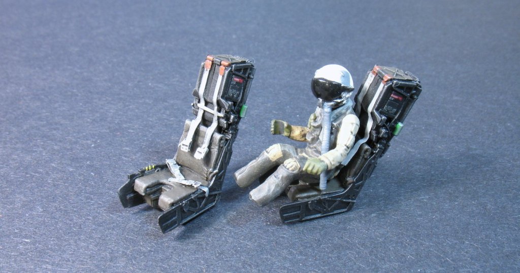

Kanopide korktugum seyler basima gelmemis neyse ki. Yapim olarak arka lastikler ve iki koltuk kaldi. Koltuklari nasil yapacagim halen bilemiyorum (2 deneme yaptim ikisi de olmadi. Sifirdan basliyorum). |

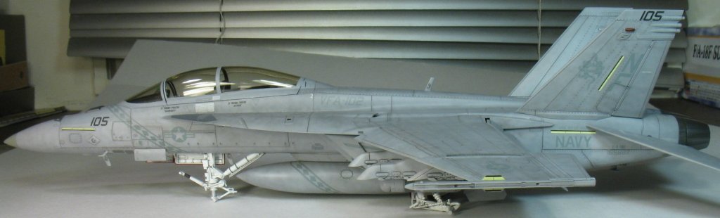

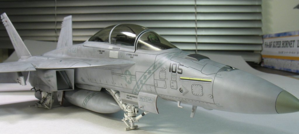

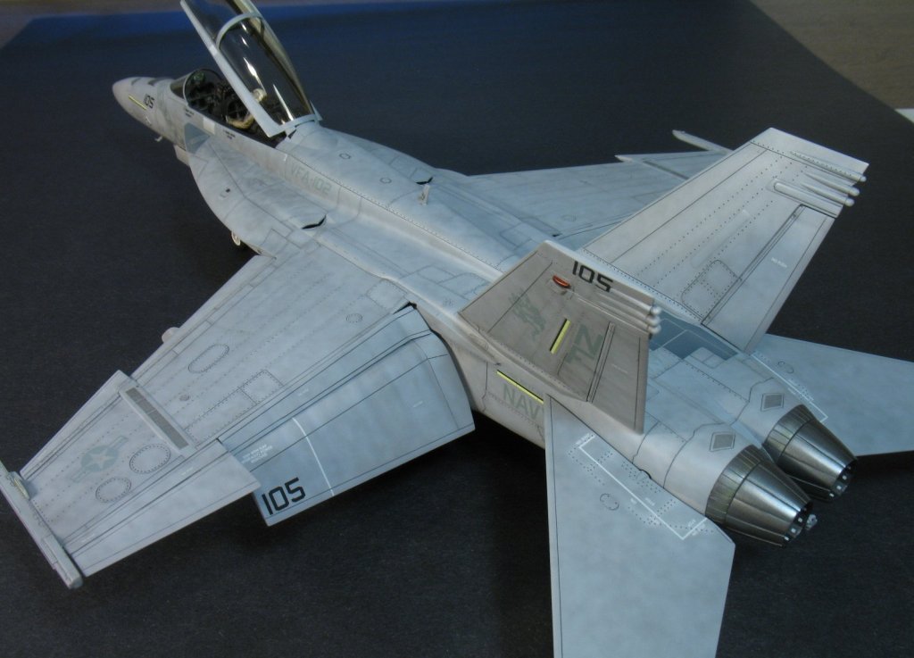

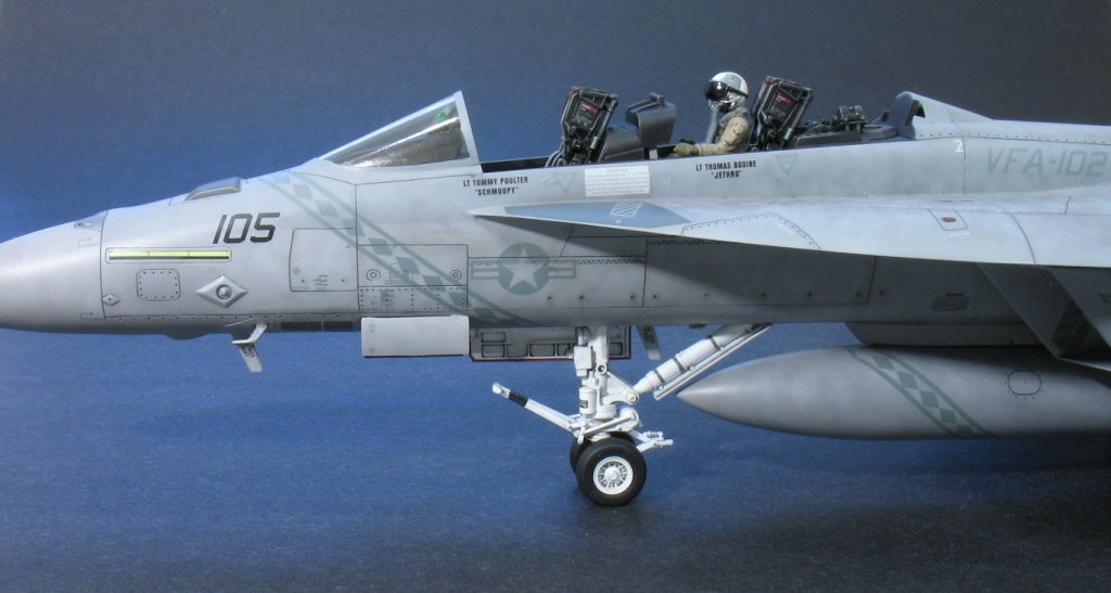

Modeli sonunda bitirebildim.
http://picasaweb.google.com/levburkara/2010_09_hasegawa_48_f18f?authkey=Gv1sRgCJjp78-glpSyqQE# adresinde resimlerin tamamini bilabilirsiniz. Yapim suresince gosterdiginiz ilgi ve yorumlarininz icin cok tesekkurler. Düzenleyen levburkara - 10/09/2010 Saat 04:58 |

Co-pilot beni bekliyor herhalde :-) Bin git misali net bir model olmu?. Ne denir ??? "Eline sa?lyk karde?" denir. ( Lastiklerin beyaz yanaklarymy var, yoksa jant my onlar ? )

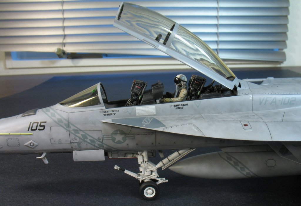

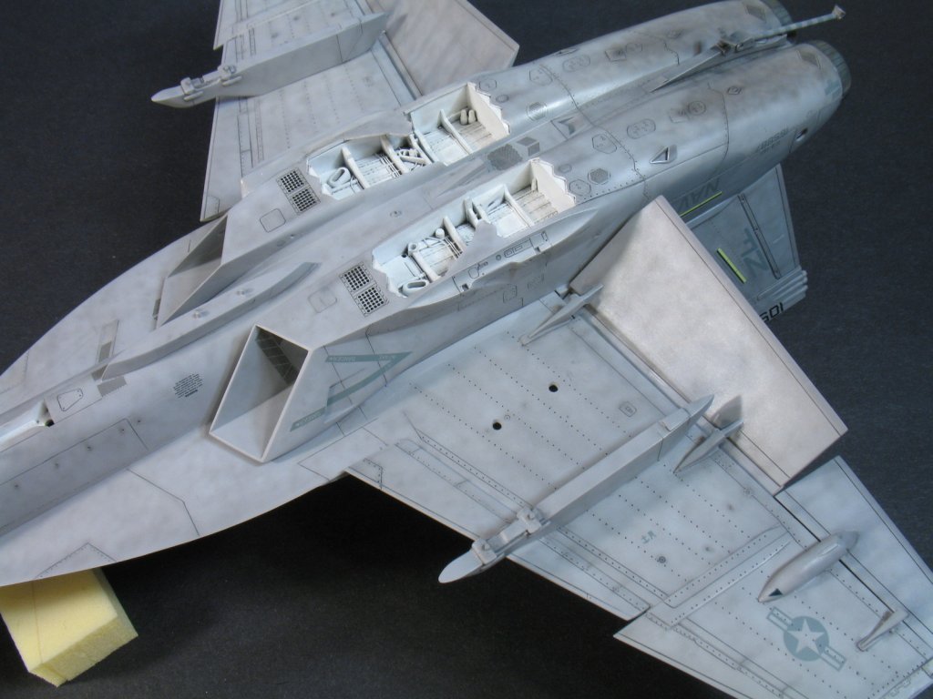

Cok tesekkur ederim. Yapim sonunda hatalari belgeleyen bir dizi resim hazirlamayi dusunuyordum ama biraz tembellik basti. Zaten resimlerden cogu belli oluyordur. Kisaca ozetlemem gerekirse su sorunlar mevcut:
- On govdenin sag ve sol tarafinda yikama fazla koyu ve belirgin. - Bazi noktalarda panel cizgileri ve percinler yeterince derinlestirilmedigi icin yikama tam oturmamis. - On inis takiminin ucundaki katapult tutunma cubugundaki siyah bant daha egimli olmaliydi. - Kanopinin sag kenarlarinda boya kalkmasi ve boya sizintilari mevcut. Kanopi maskelemeyi henuz tam oturtabilmis degilim. - Koltuk kemer tokalari yercekimi yokmus gibi havada duruyor. - Eksoz cikislarinin sonradan govdeye ilistirildigi cok bariz. Zannederim en zayif noktalarindan bir tanesi bu. - Alt taraf fazla temiz duruyor. - Dusurulmus ana flaplardaki su/sivi sizintilari cok gercekci durmuyor. Tabancayla boyandigi belli oluyor. - Son olarak, kanopi fazla yukari kalkmis gibi hissediyorum. Bunu tam kanitlayamadim. Photoshopda kanopisi acik gercek ucukla modelin yandan resimlerini ust uste koydum ve cizimlerle profillerini cikarttim. Kanopi dogru acida gozukuyor. Yine de modele baktigimda kanopi fazlaca acilmis gibi hissediyorum, bir sey yanlis duruyor. Bu gozlemleri genc arkadaslar icin not etmek istedim, modele baktigimda neler gordugumu izah edebilmek icin. Gecen senelere kadar bu tur noktalari dikkate almazdim, ancak simdi daha cok gozume batiyor. Düzenleyen levburkara - 13/09/2010 Saat 02:59 |

Biraz daha kapatmak gerekecek sanyrym. |
![]() Gönderim Zamanı: 13/09/2010 Saat 04:05 |
Orjinalini yazan: levburkara
Yine de modele baktigimda kanopi fazlaca acilmis gibi hissediyorum, bir sey yanlis duruyor. Biraz da geride olacakmy?. |

Yine de modele baktigimda kanopi fazlaca acilmis gibi hissediyorum, bir sey yanlis duruyor. Biraz da geride olacakmy?. Foto ebady diye bir kavram?? Modele dönersek, ?ahsi fikrim altyna bir kysym da eskitme istedi?i yönünde, tamamen subjektif yorumumdur. Onun haricinde cidden leziz oldu model eline sa?lyk. |

Idris Bey, gozleminize katiliyorum. Dun kanopiyi cikarip tekrar yapistirayim dedim. Japon yapistirici kullanmistim beton gibi olmus. Citirdama sesleri geldi sagindan solundan cekindim :( Bundan sonra kanopileri beyaz tutkalla yapistirmaya calisacagim bu tur durumlara karsi.
Tesekkur ederim Ufuk Bey. Gecen sene 48'lik terminatorum uzerine yolladiginiz gozlemler yapim ve tesviyeye daha kritik bir gozle bakmami sagladi. Onun cok etkisi oldu dikkat ettigim noktalari degistirmemde. |
![]() Gönderim Zamanı: 13/09/2010 Saat 05:01 |
Rica ederim, sonuçta konuyu analitik olarak ele alyyorsunuz, dolayysyyla elde etti?iniz sonuç çok ?a?yrtycy olmady bu modelde kendi açymdan.
Japon konusunda iki adet riskli yöntem mevcut, ilki çatyrdatmak, sonuçta japon esneyemedi?i için o çatyrdamalar japonun kyrylma sesleri, ama ayary kaçyryp kanopiyi ha?at etme ihtimali de yüksek. Ykinci yöntem fyrçayla ince ince aseton sürmek japonun üstüne. Aseton malzemeyi yumu?atyp sakyz kyvamyna getirir. Ama dedi?im gibi ikisi de risk yapy?ma derecesini ve yüzey alanyny bilmedi?im için. Ben genelde yanly?lykla vurup defalarca japonlu kanopiyi yerinde söktü?üm içim rutine ba?lamy? durumdayym bu hus**** ama stresi de fazla haliyle. |
