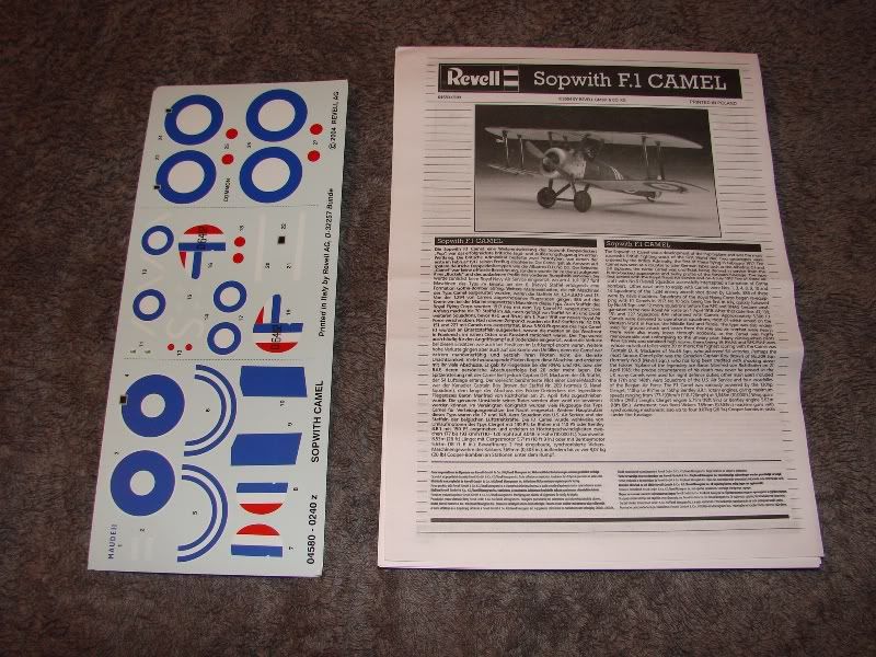

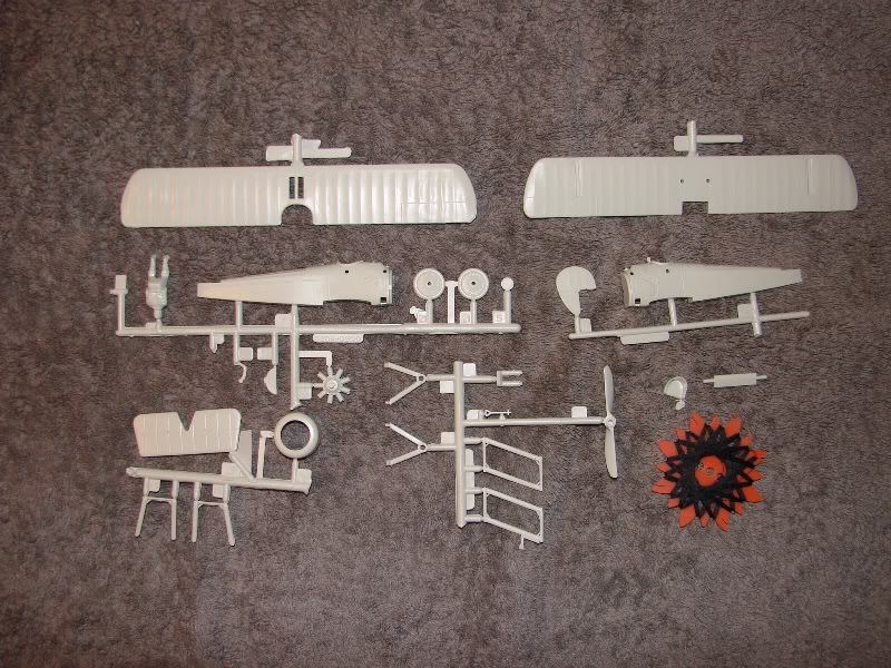

Bu kadar gevezelikten sonra gelelim modelimize. Kutusu:
Yçindekiler. Pilotu da sayarsanyz 24 parça plastik. Kanat gergi telleri için makara ipli?i vermi?ler ki sadece dü?me dikmeye yarar. Do?al olarak parça sayysyna eklenmedi.
Parçalarda kalyp izi, itici izi, çapak ne arasanyz var. Ancak, parçalar temizlendikten sonra parçalaryn uyumu çok iyi ve oturma sorunu yok denecek kadar az. Islak çykartmalarla RFC/RAF veya RNAS olarak iki ayry uçak yapmak mümkün.

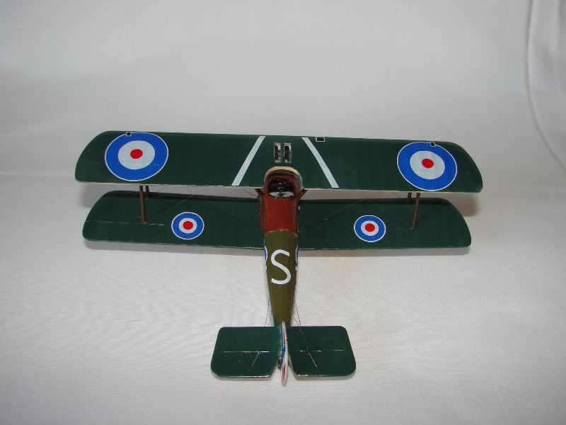

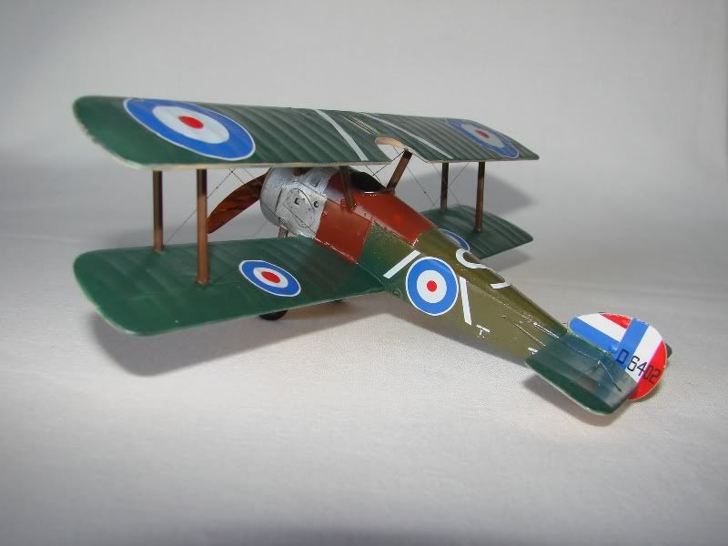

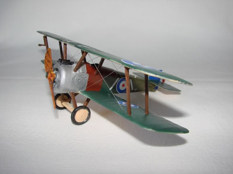

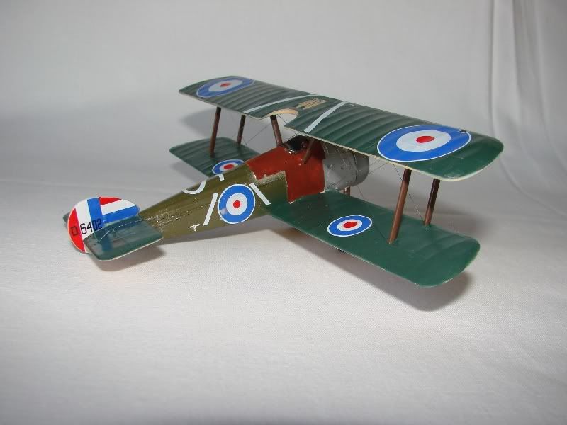

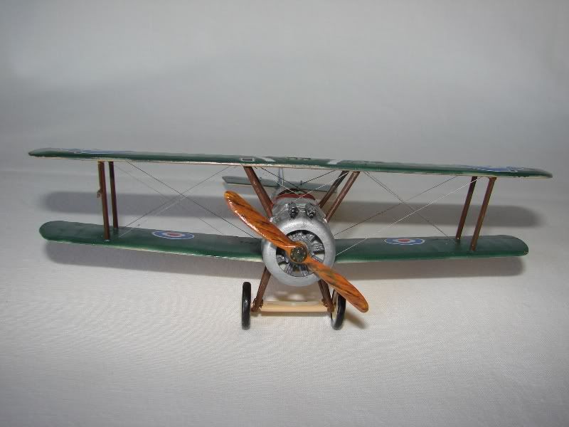

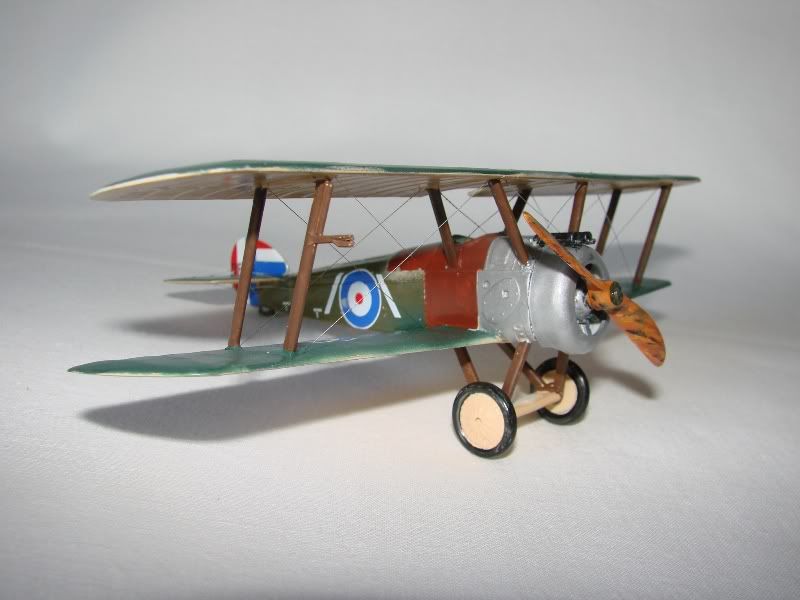

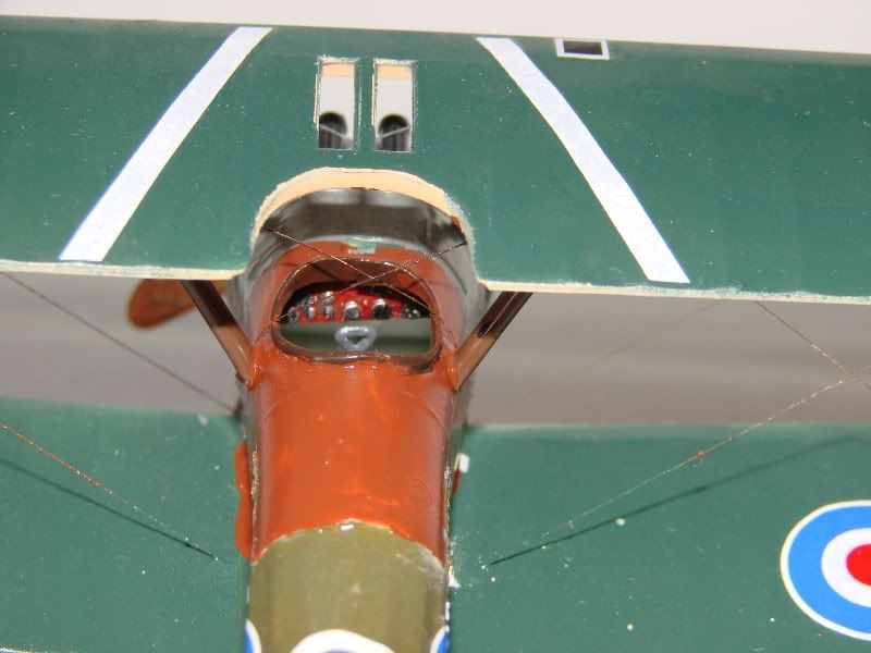

Amacym gergi telleri oldu?u için montaja çok fazla önem vermedim. Yapym syrasynda foto?raf çekmedim. Hatta dikey stabilizedeki kalyp itici izine dahi müdahele etmedim. Ama gövde içinden kuyruktaki yatay ve dü?ey stabilizeye giden kumanda tellerini yaptym. Kanatlardaki gergi tellerini de çektim. Gerek kuyruktaki kumanda telleri gerekse kanatlardaki gergi telleri ye?enimin saçyndan yapyldy. Kanatlardaki gergi tellerini çekmek için gergi tellerinin kanatlara ve gövdeye ba?landy?y yerleri 0.3 mm matkapla deldim. Saçlaryn bir ucunu öncelikle gövdedeki deliklere CA marifetiyle yapy?tyrdym. CA iyice kuruduktan sonra kanatlardaki deliklerden geçirdi?im saçlary yine CA ile yapy?tyrdym. Bu i?lemi yaparken en önemli nokta CA’yy kanatlaryn dy? kysmyndan sürmek ve deli?i kapatmak. CA kanatlaryn dy? kysmynda ta?sa da önemli de?il, saçyn fazlaly?yny kestikten sonra buralary zympara ile tesviye etmek kolay. Bu kadar yaptyktan sonra boyasyz model gözüme çok çirkin göründü. Bende boyamaya karar verdim. Yapym kylavuzundaki boya paternini be?enmedim. Ynternette ararken kanat ve gövdenin farkly boyandy?y bir uça?a rastladym. Uçak büyük olasylykla replika idi. Tam olmasa da uygun renklerle uça?y boyadym. Bilmiyorum, o incecik gergi telleri/saçlary arasyndan nasyl maskeleme yapty?ymy tahmin edebilir misiniz? Neyse, model bitti buyurun seyre.

Bende yapmy?tym. A?a?y yukary ayny problemlerle kar?yla?my?yz. Uçak hafif yamuk duruyor. Tekerlekler dokunsan dü?ecek gibi ve tam oturmuyor. Ellerinize sa?lyk.

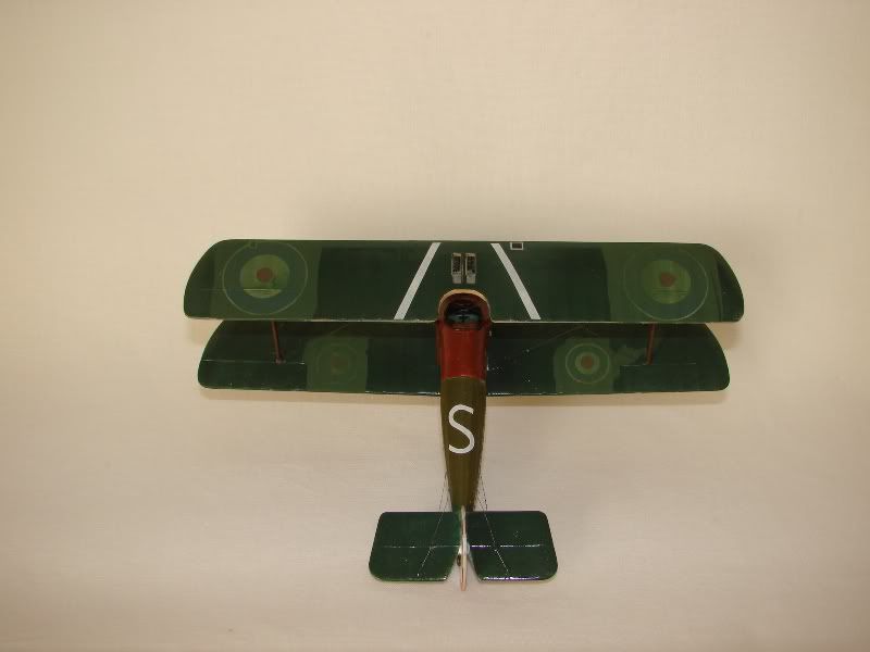

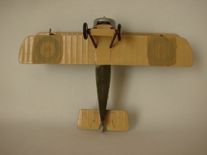

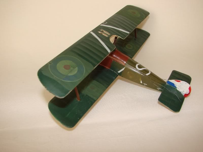

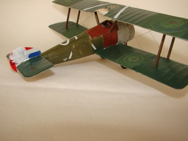

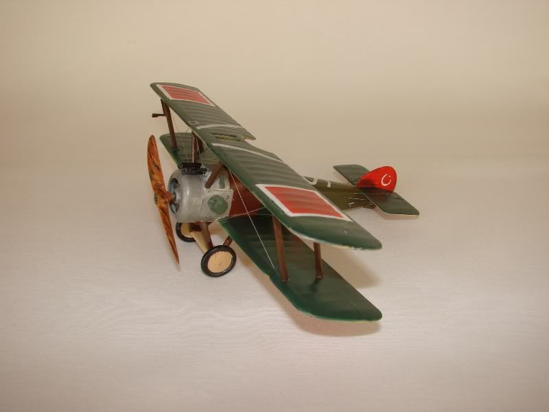

Sopwith Camel’lar do?u cephesine hiç gelmemi?ler. Ancak, internette aranyrken yylyny ve miktaryny bulamadym ama Yngilizler Yunanlylara bu uçaklardan vermi?ler. Sanyyorum bu uçaklar sava?tan sonra verilmi?, çünkü Kurtulu? Sava?ymyz syrasynda Yunanlylarda bu uçaklaryn oldu?una ili?kin hiç bir belge yok. Bir yandan internette bu bilgileri okurken, bir yandan da bitmi? haliyle masanyn üzerinde duran modeli seyrederken…….
?eytan i?e kary?ty. Olmamy? ama ya olsaydy, Yngilizler bu uçaklary do?u cephesine de getirselerdi, Eski?ehir üzerinde de Yüzba?y Fethi bunlardan bir tanesini indirseydi (amma what if oldu, olur ya, örne?in 29 temmuz 1918’de RNAS’e ait N5584 borda numaraly bir De Havilland D.H.4 uça?y Tuzla’ya indirilmi? ve sava? sonuna kadar da kullanylmy?). Zaten uçak sykyntysy çekiliyor. Ne yapardyk? Uydur kaydyr bulunabilecek uygun renklerdeki boyalarla önce Yngiliz i?aretleri kapatylmaya çaly?ylyr, arkasyndan da Türk i?aretleri uça?yn üzerine yapylyrdy. Ve de bu i? cephe ko?ullary içinde oldu?u kadar olurdu. Önce Yngiliz i?aretlerini eh i?te kapattyk.

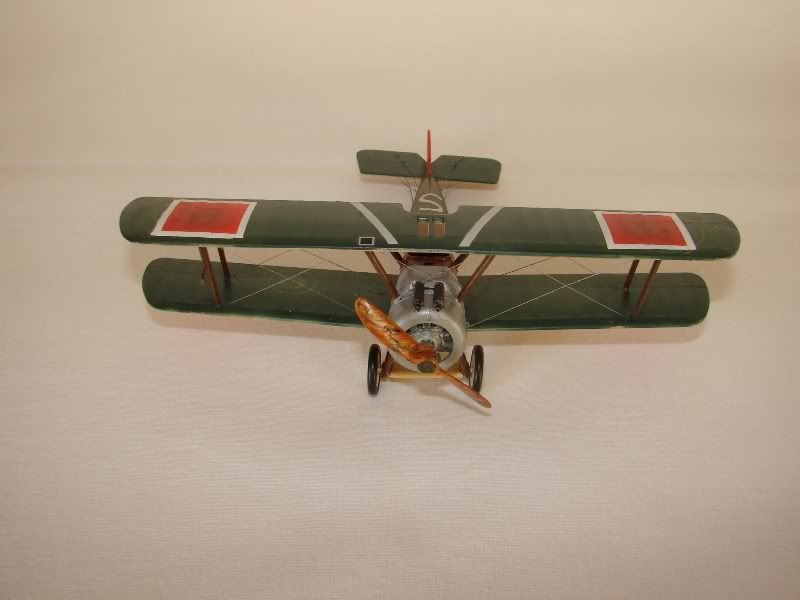

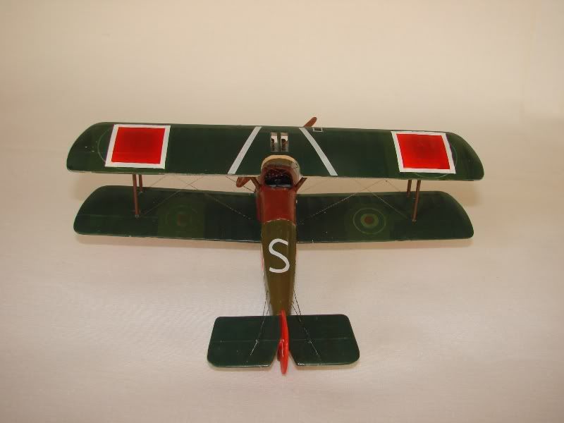

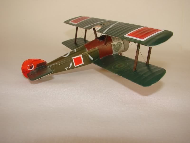

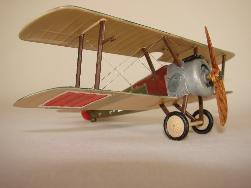

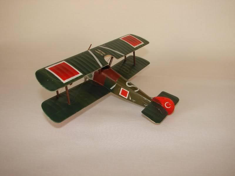

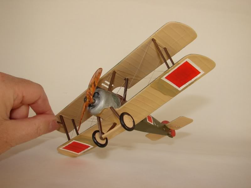

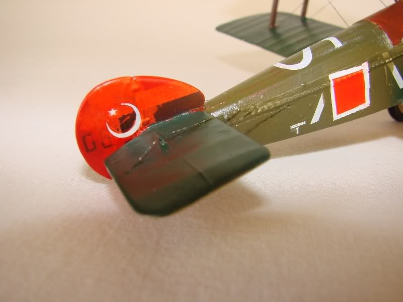

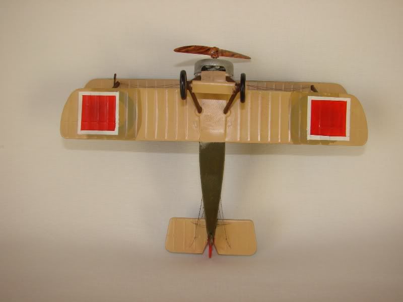

Daha sonra da Türk i?aretlerini uça?yn üzerine boyadyk. Bu i?lemler cephe ko?ullarynda yapylaca?y için hiç özenmeden oldu?u kadar yakla?ymy ile boyadym. Kimi yerlerde boya synyrlary e?ri bü?rü oldu. Uça?y boyayan kahramanlarymyz ressam olmadyklary için ancak bu kadar boyayabildiler. O zamanlar Taylandly i?çiler henüz Türkiye’ye gelmemi?lerdi :).
