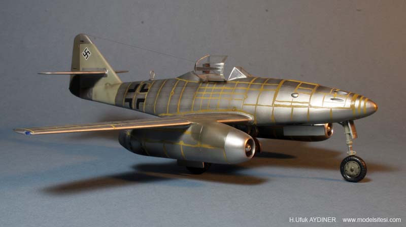

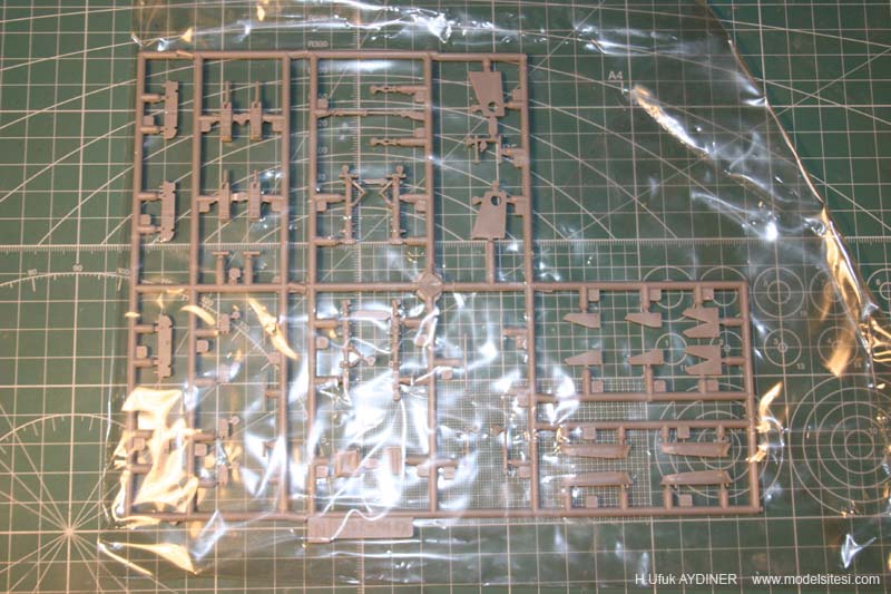

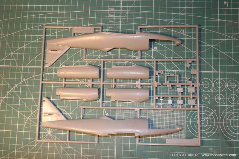

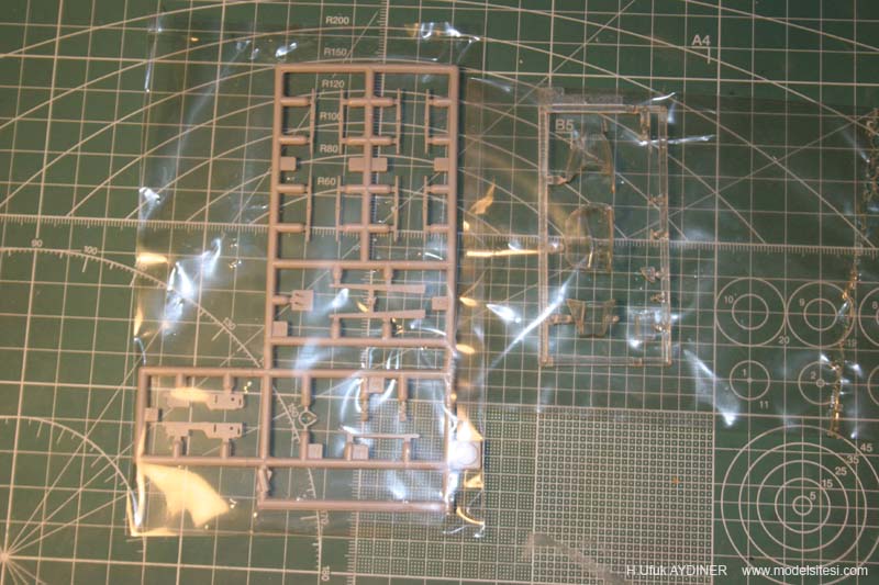

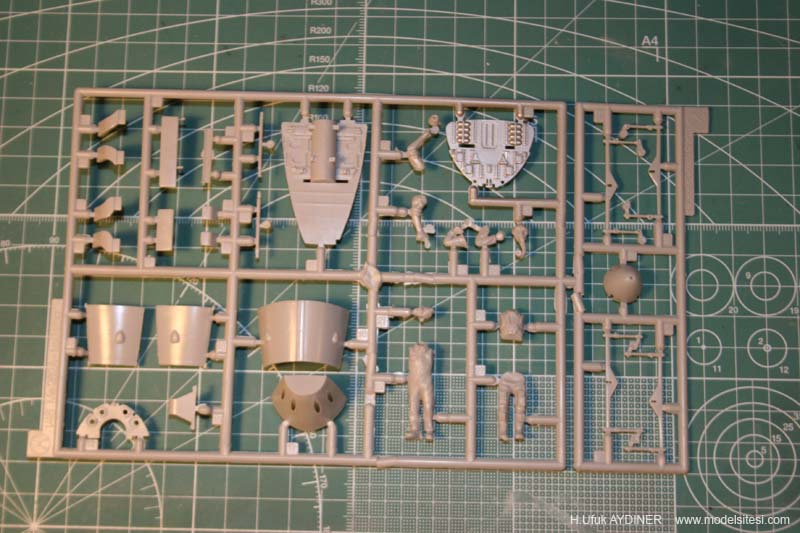

Yki Hurricane’i Cuma ak?amy nihayete erdirdikten sonra terapi yapmaya karar verdim. 109, 190 yapmak yerine gene almandan gidip ba?ka bir uçak yapayym dedim. Elimdeki kitler arasynda ebat olarak en mantykly olan Me-163 (Dragon, ex Trimaster) ve Me-262 seçenekleri arasynda seçimimi yaptym. Revell kutulu bu 262 kiti yayyn hayatyn Trimaster olarak ba?lamy?, Dragon olarak devam etmi? ve Revell olarak halen piyasada bulunmakta. Kitin orjinali bile çok belayken kalybyn eskili?i nedeniyle revell kutulamasy tam korku filmi tadynda. Kit detay olarak bence Tamiya’dan daha iyi ama toplanma a?amasynda kolaylyk açysyndan Tamiya on üstünden sekiz alyrken bence en fazla on üstünden üç alyr. Parçalar yamulmu?, çapa?y bol, ciddi tesviye ihtiyacy göstermekte.

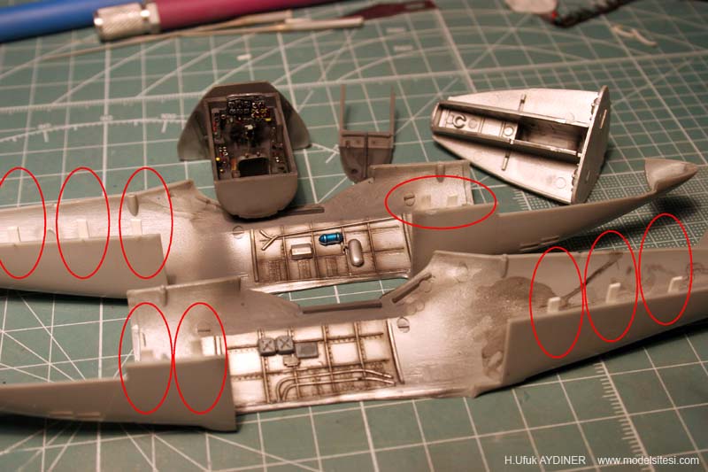

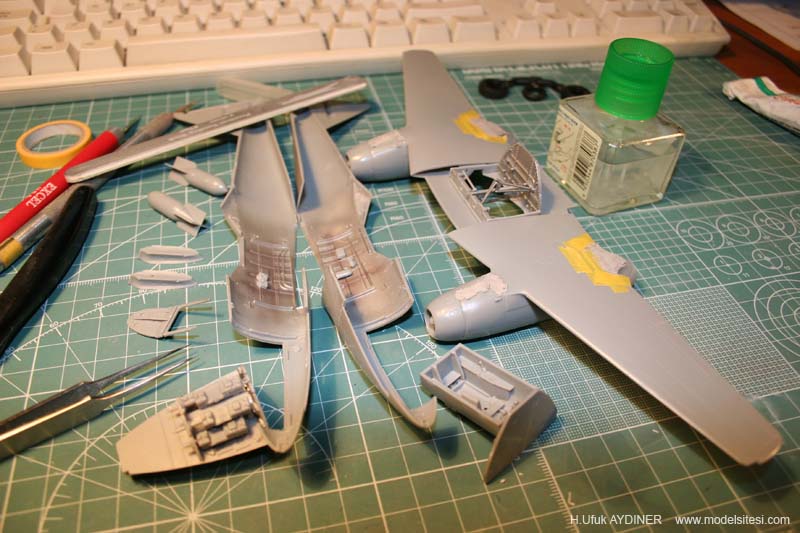

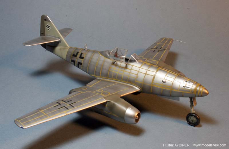

Modeli alt gruplar halinde topladym, genel olarak iç aksamy Tamiya X-11 enamel kromla boyadym.
Kokpiti vesaire boyadyktan sonra pistoleyle gölgelemeleri yaptym ve akrilik wash uyguladym. Bu a?amada gövdeyi seviye farkyny minimuma indirip sa?lykly toparlamak için kar?ylykly stirenlerle soketler hazyrladym (Kyrmyzy ovaller).

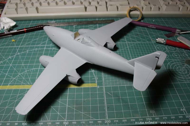

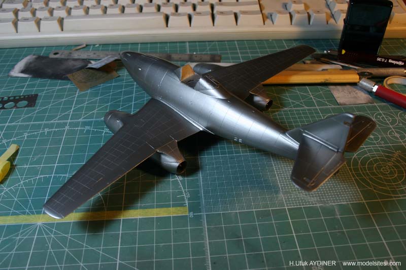

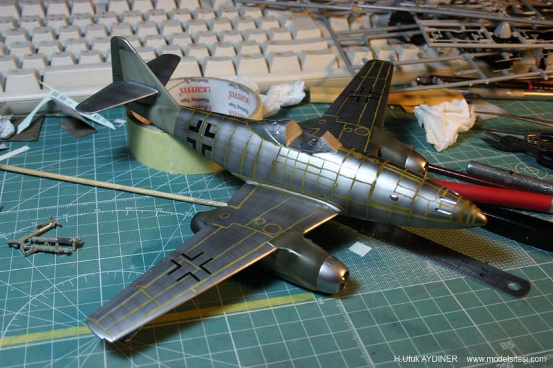

2001 seyrederken mengenelerle i?kencelerle gövdeyi toparladym. Gerekli yerlere macun çekip tesviyesini yapyp Surfacer 1200le gövdeyi astarladym.
2001’in ardyndan 2010’a geçip surfacerla boyanmy? yüzeylere perçinleri yaptym. Perçin tantanasy bittikten sonra direkt Alclad II serisinden Dark Aluminyumu gri astarly yüzeye attym

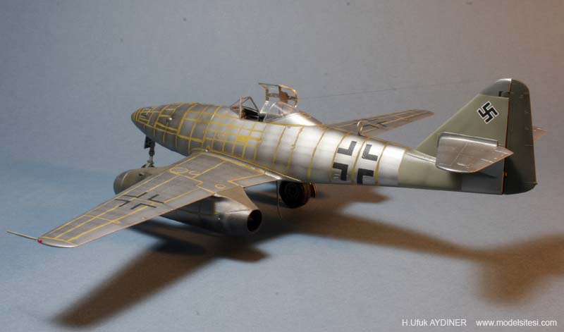

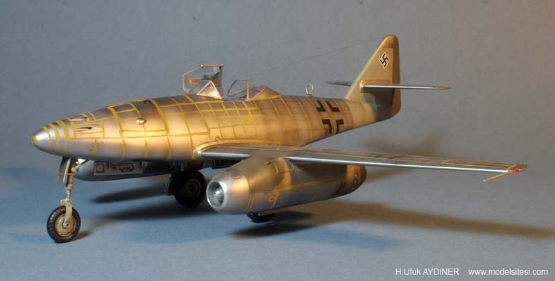

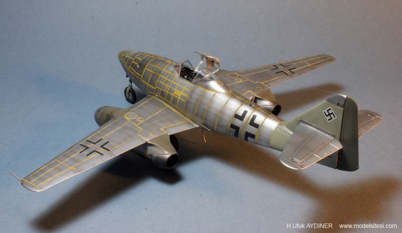

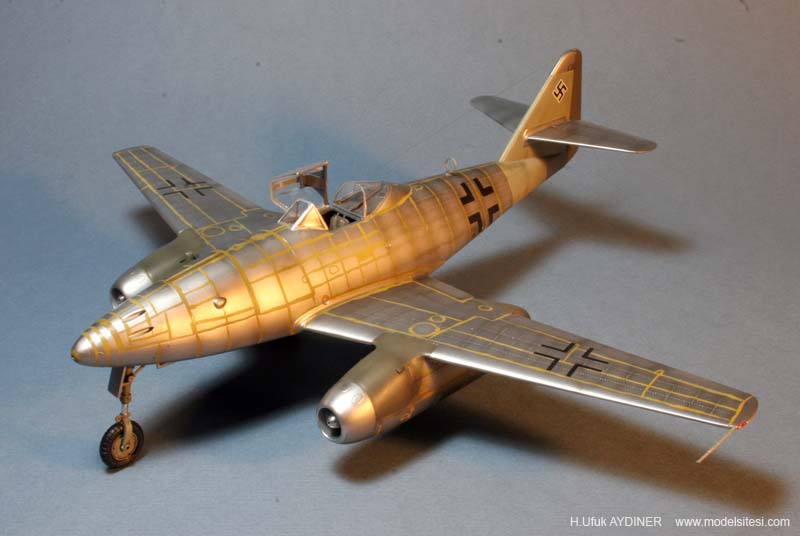

Kitin dekallerini kaybetti?im için orjinal bir boyamayy denemeye karar verdim. Çyplak metal olan bu 262’de panel birle?imlerine hava akymyny düzenlemek için macun çekilmi?. Fyrçayla bu macunlaryn düzensiz ?eklini uyguladyktan sonra uça?yn kuyru?unu RLM02’ye boyadym. Eldeki fazla dekallerden uygun haçlary bulup kesip modele uyguladym. Bu a?amada Dr.Strangelove’yda bitirip ö?leyi etmi? bulundum. Evdeki swatika setlerini bulamady?ym için 109’lardan artan uygun ebattaki swastikayy kuyru?a bastym. Maalesef beyaz çerçeveli bu swastika ve uygun setleri bulunca de?i?tirmeyi umuyorum.
![]() Gönderim Zamanı: 02/03/2008 Saat 02:53 |

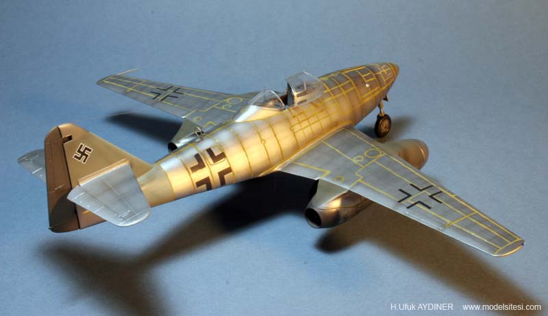

Super93 ve smoke ikilisiyle modeli panelleyip gölgeledikten sonra tekerlekleri yaptym ak?am yeme?i molasyna kadar. Lastikler vinil oldu?u için uzun vadede jantlaryn plasti?ini yememesi için araya metal folyo kapladym. Kanopinin orta kysmyny maskeleyip boyamak yerine direkt Baremetal folyoyla kapladym keza Plasticbattle’yn online yary?masynyn son katylym saati gece 23.59 olup zaman niyetine pek avantajly bir durumda sayylmazdym.
Anteni vesaireyi de takyp modeli bitirdim. Foto?raflary çekip modeli yary?maya soktu?umda saat 23.57’yi gösteriyordu. Kendi rekorumu kyramamamda kitin belaly olmasynyn da payy oldukça büyük

Ufuk Bey, merhaba. macunlarla ilgili close-up foto?raflarynyz var my, yada macunlama sürecini biraz daha anlatabilirmisiniz? macun efektini herhangi bir boya ile mi verdiniz yoksa ba?ka bir teknikmi kullandynyz? Son bir soru daha, macunlama yapynca amaç, perçinleri tamamen kapatyp görünmez yapmakmy? Te?ekkür ederim.
![]() Gönderim Zamanı: 08/03/2008 Saat 08:59 |
Öncelikle benden kaynaklanan bir kavram karma?asyna açyklyk getirmem lazym. Esasen 262'lerde perçin yerine vida bulunmakta. Vidalar perçinlerin aksine dy?ary do?ru çykynty yapmadyklary için ekstra bir muameleye gerek duymamy? yer ekipleri. Bu nedenle panel birle?im yerlerine macun çekmekle yetinmi?ler. Kitte macun efektini uygun renkteki akrilik boyayy fyrçayla sürerek ve çizgileri boyayla doldurarak verdim.
