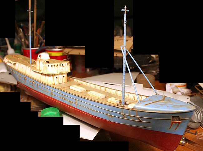

Ufuk bulmuş.
Bu da benim bitmeyen bitemeyen Trawler, kuzey denizinden ziyade renklerden dolayı karadeniz yöresinden yarışmaya katılıyor:)
